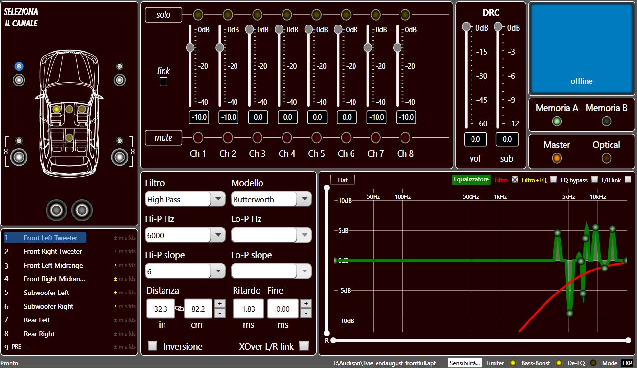

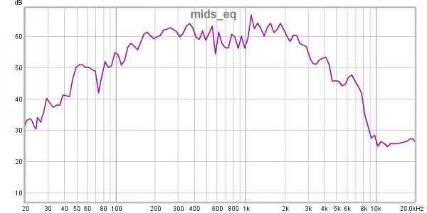

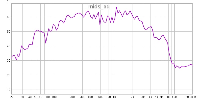

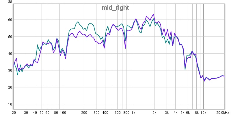

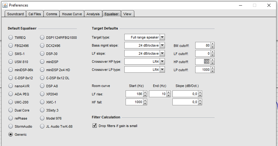

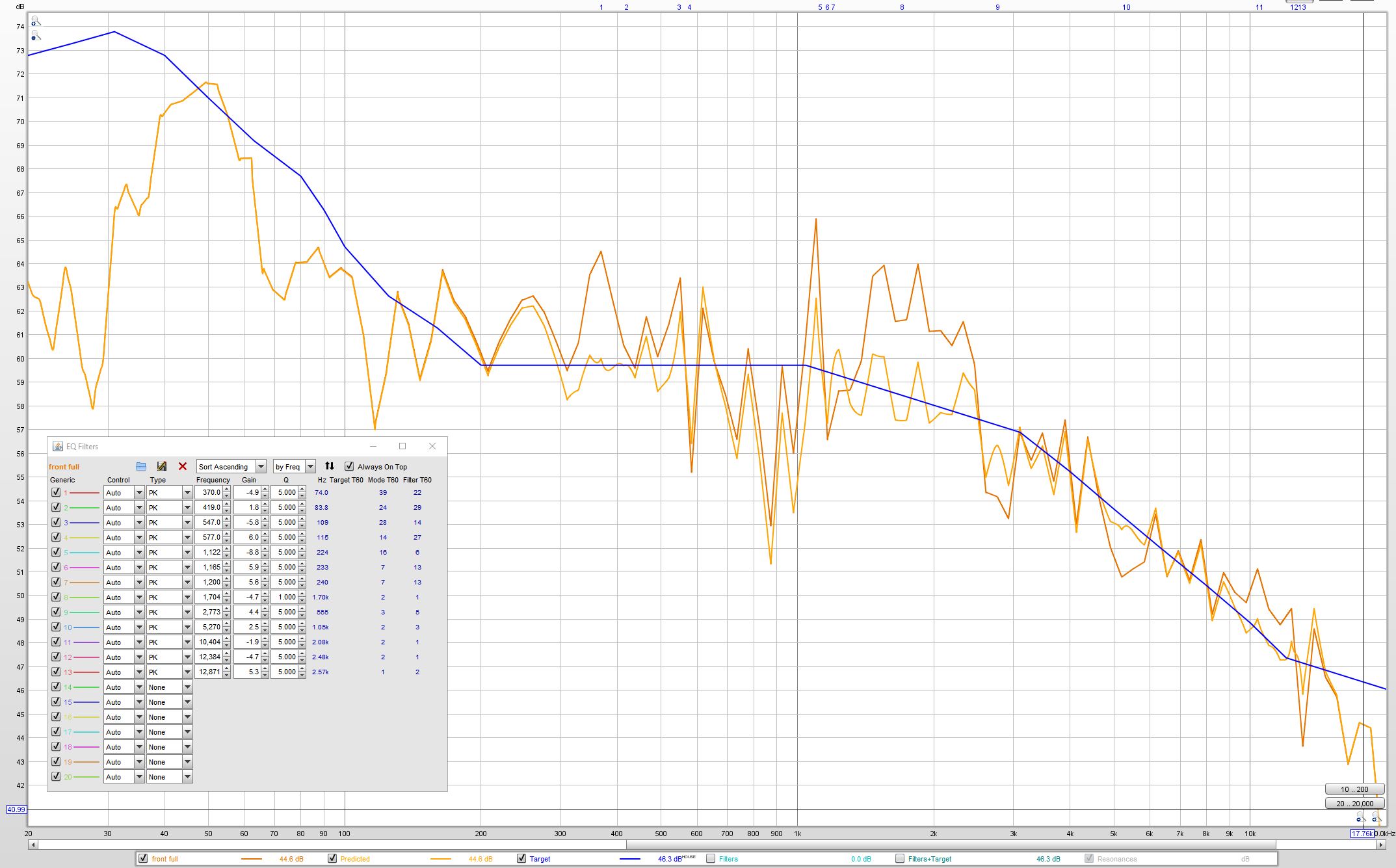

@The_Bis grazie della disponibilita', ho giocato un bel po' con la taratura ma non sono ancora riuscito a tirare fuori nulla di interessante; dettagli qui di seguito, vi prego di darmi qualsiasi info pensiate possa tornare utile, e' la mia prima taratura con microfono RTA e vorrei imparare il piu' possibile.
Obiettivo
- SoundQuality :ninja:
Materiale

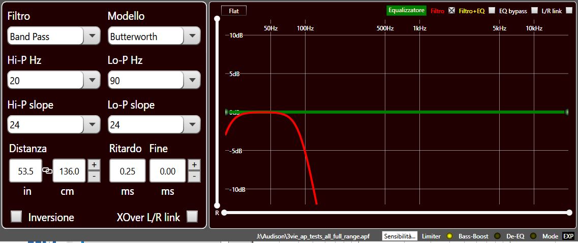

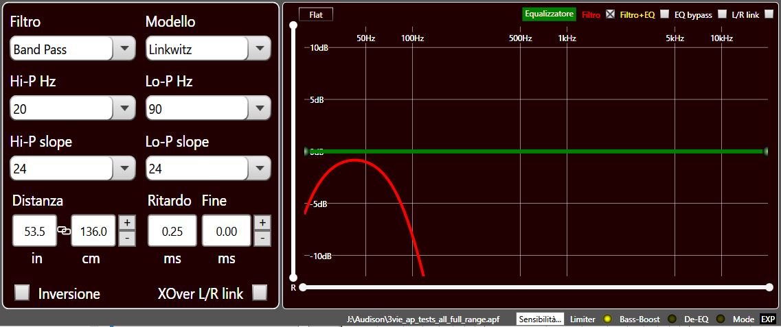

- Impianto come descritto in questo thread (DSP Audison Forza 8 canali):
1ch/2ch front tweeters --> High Pass / Butterworth 6000-6db
3/4 front mids --> Band Pass / Linkwitz 90-12db / 6500-24db
5/6 subs --> Low Pass / Butterworth 90-24db
7/8 rear tweeters+mids --> High Pass / Butterworth 125-12db
- Microfono Dayton Audio UMM-6 con file di taratura
- REW (Room EQ Wizard)
Procedimento
- Distanze da punto di ascolto speakers fatte con metro laser
- Microfono fisso su poggiatesta guida, rivolto in senso di marcia (non su)
- Curva target (di riferimento) come descritto sotto
- Da applicazione Audison abilito tutti gli speakers ed aumento il volume fino a quando non misuro 75db dal SPL meter (non tocco piu' il volume)
- Riproduzione pink noise da CD audison
- Rilevazione RTA (65536-point 1/12 octave RTA using Rectangular window) per ogni speaker e taratura secondo risultati di EQ (solo il canale in rilevazione e' abilitato, gli altri sono in mute)
- Rilevazione RTA per ogni coppia e ri-taratura
- Rilevazione RTA finale tweeters + mids e ri-ri-taratura (riduzione volumi da APFbit dei tweeters)

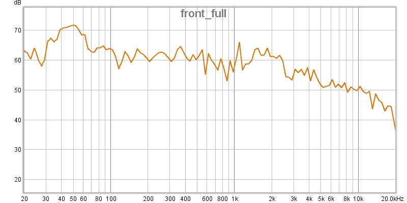

- Rilevazione RTA completo (escluso rear)
Risultati

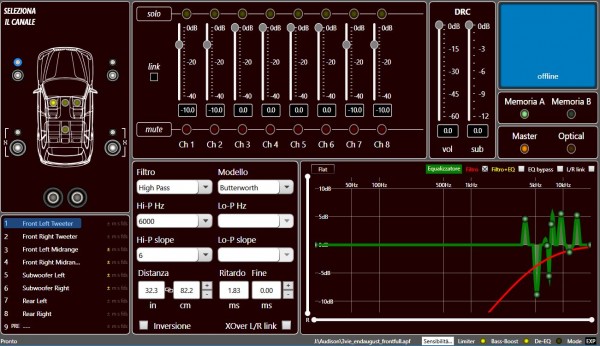

Front Tweeters (iniziale vs eq)
Durante l'EQ i target settings sono come segue:
La curva finale risulta con parecchi "buchi" (ie. 4KHz). :no:

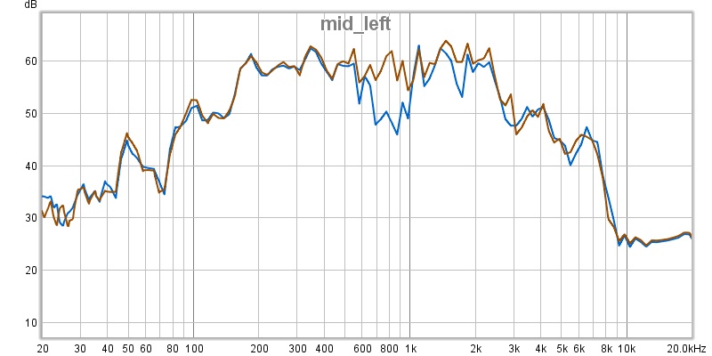

Front Mids (iniziale vs eq)
Anche qui la curva finale risulta con "buchi" (ie. 300-400 / 800-1KHz). :no:
Il buco su 300-400 sul mid-right non riesco a sistemarlo nonostante abbia un filtro a +9db. :@

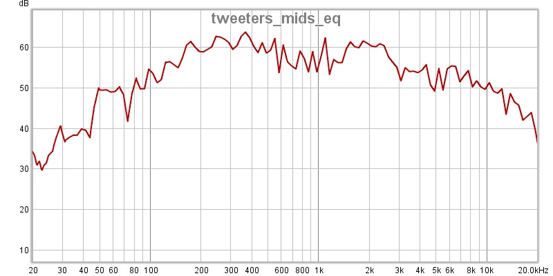

Front Tweeters + Mids

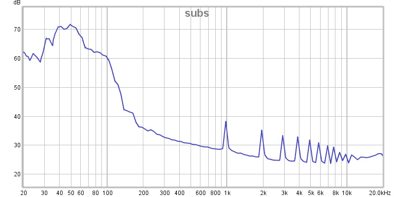

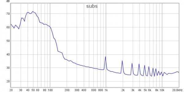

Subs
Devo aumentare 20Hz-50Hz? :hmm:

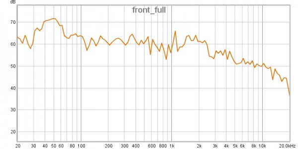

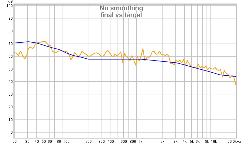

Finale
Ho tentato di risolvere i picchi su 1KHz-2KHz ma non riesco anche scendendo di parecchi db (6/7db per canale).

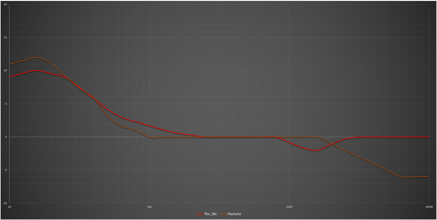

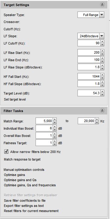

La curva di target, quando seleziono "set target level", viene posizionata non in posizione ottimale (normalmente molto in basso), e' giusto cosi' o devo posizionarla io manualmente (dove)?
APF Bit
Problemi / Challenges
- La curva di target l'ho trovata online ma non ho idea se e' una buona curva
- L'applicazione Audison non mi permette di aggiungere piu' di 8 filtri per canale, le curve non riesco a correggerle con la precisione necessaria (smooth 1/12 octave)

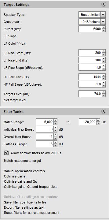

- REW, sezione EQ, la configurazione "Target Settings" escluso "Speaker type" e Cutofff, il resto non cambio nulla perche' non capisco cosa sia il resto T_T
- Le fasi non so come poterle verificare, help ;)
- Ho 2 memorie nel DSP non so se e' piu' sensato fare 2 configurazioni con stessa curva target ma posizioni di ascolto diverse (guida, centrale) oppure 2 configurazioni con diverse curve target (musica classica / jazz, altra musica)

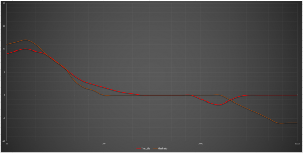

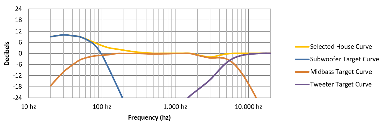

Curva target (JBL modificata)
20 11
25 11.5
31 12
40 11
50 9.2
63 7.4
80 5.9
100 3.2
125 1.7
160 1
200 0
250 0
315 0
400 0
500 0
630 0
800 0
1000 0
1200 0
1600 0
2000 0
2500 0
3100 0
4000 -1
5000 -2
6300 -3
8000 -4
10000 -5
12000 -6
16000 -6
20000 -6

Ho provato a spostare la curva target un po' e qui di seguito i risultati di EQ
Dovendo nuovamente filtrare e non avendo piu' filtri disponibili (max 8 per canale) dovrei cancellarne altri, mi chiedo se ha senso fare la taratura canale x canale se durante il processo molti dei filtri configurati verranno cancellati per far spazio ad altri :hmm:

#165
Ciao Flashato,
grazie del report completo.
Non voglio dire che è tutto sbagliato, ma sicuramente sei partito da qualche assunto un po' fuori strada.
Riavvolgiamo il nastro e parliamo di design:
Gentilmente mi elenchi gli altoparlanti, le loro caratteristiche T&S, dove sono posizionati e come hai deciso di tagliarli?
Poi parlando di curva target, temo tu ti sia scelto una curva non proprio ideale.
Rivediamo insieme gli obbiettivi e poi ti confeziono una nuova curva target ma anche una singola curva per ogni Ap che semplifica di molto la taratura.
Purtroppo ti anticipo che il tuo DSP ha dei forti limiti se vuoi spingere forte con il setup.
Non ricordo più di dove sei... Abiti molto lontano dal Veneto?
P.s.: Bravo! Ti sei lanciato in una avventura complessa ma piace come la vuoi affrontare!

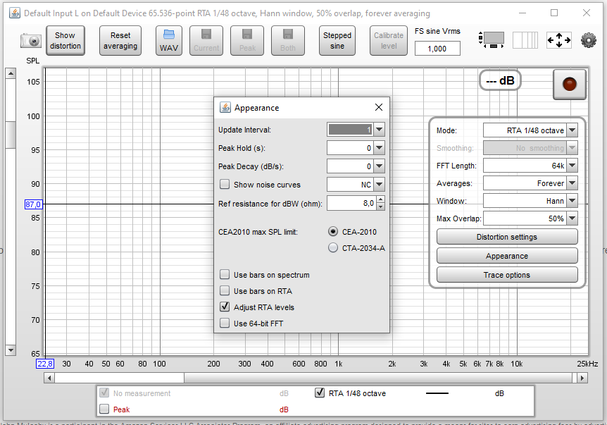

Per misurare RTA devi settarlo come segue:
Il valore Peak dal grafico puoi toglierlo, non ce ne facciamo nulla ;)

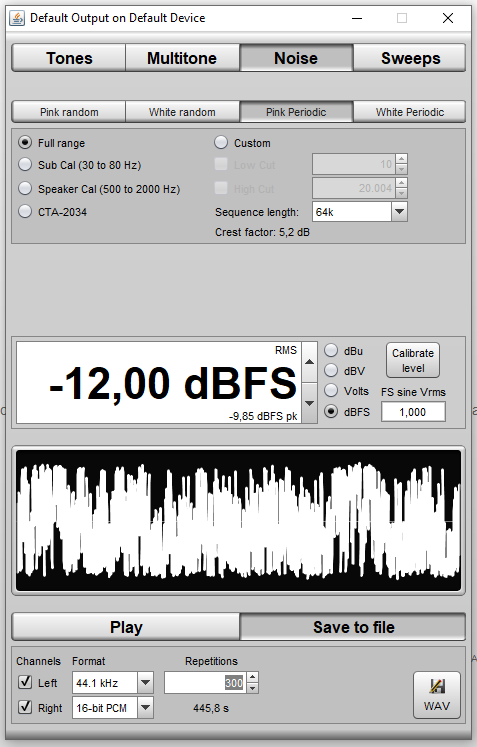

*ATTENZIONE* i rumori rosa NON sono tutti uguali. Per fare questo tipo di misure meglio generarsi la traccia specifica con REW.
Metti questa traccia in una chiavetta USB o dove preferisci in modo che la sorgente la suoni.

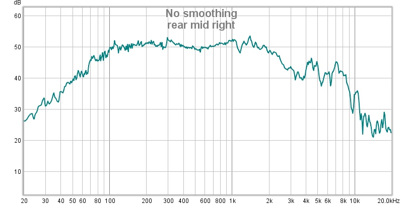

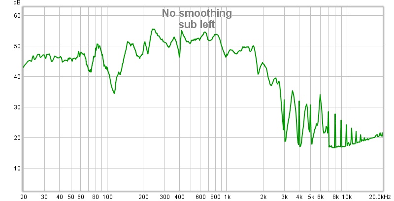

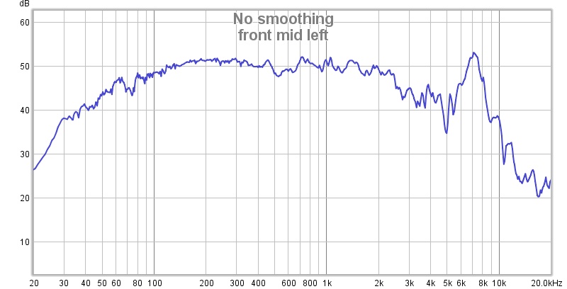

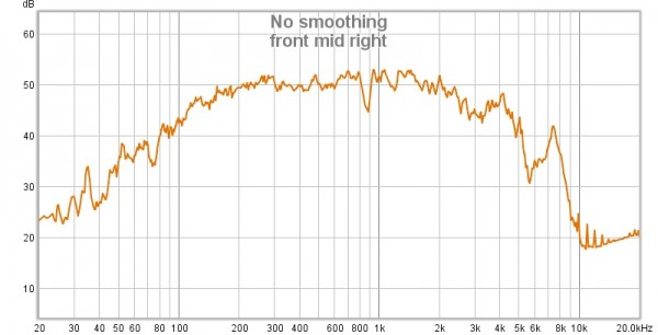

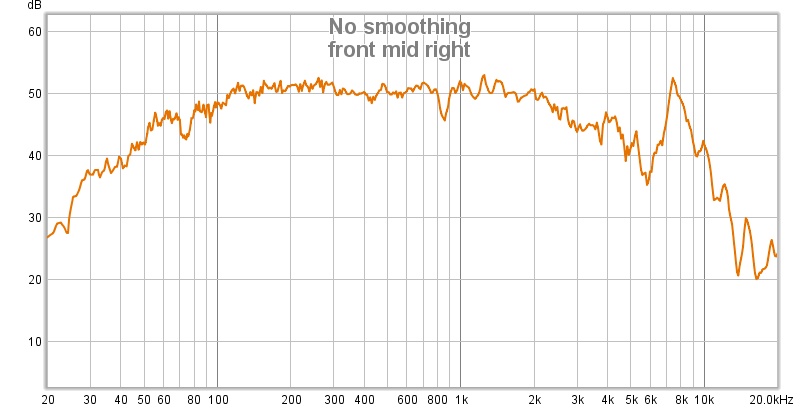

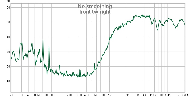

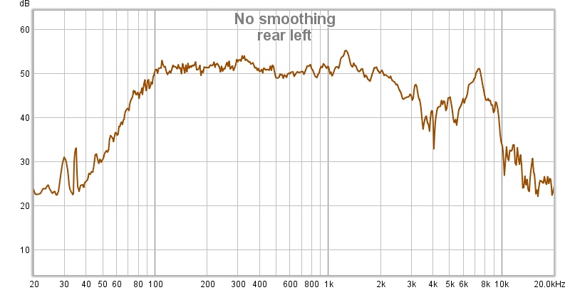

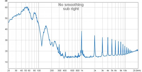

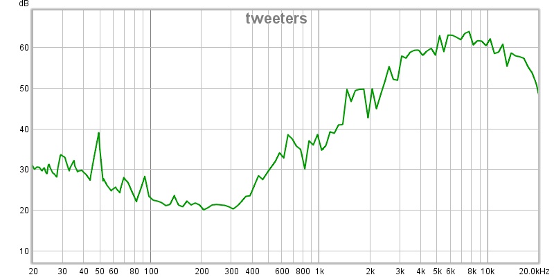

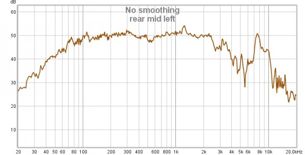

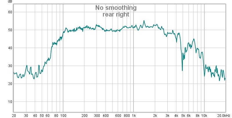

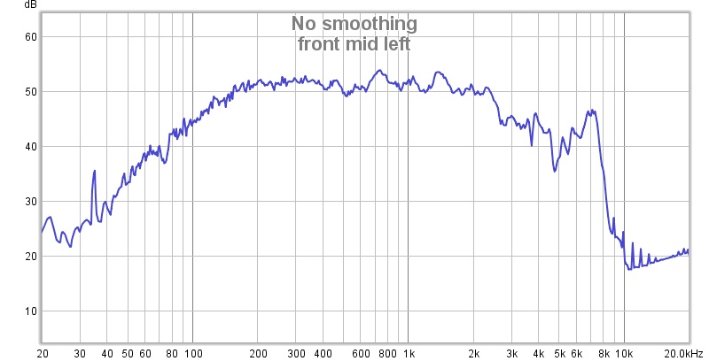

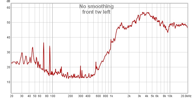

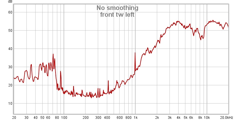

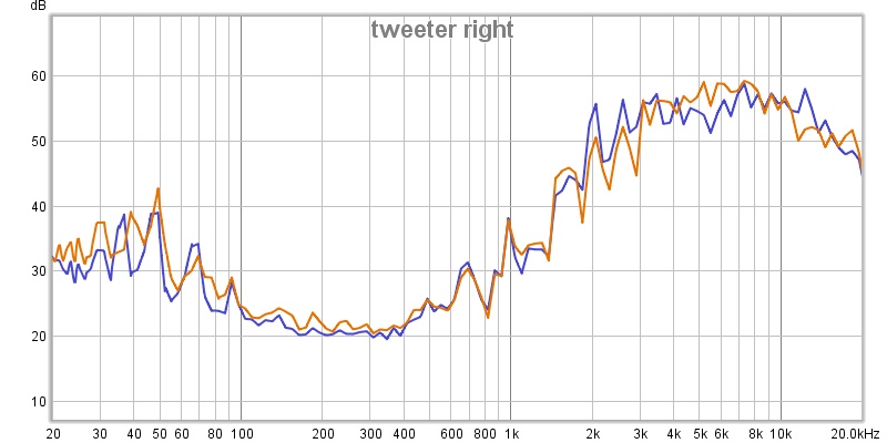

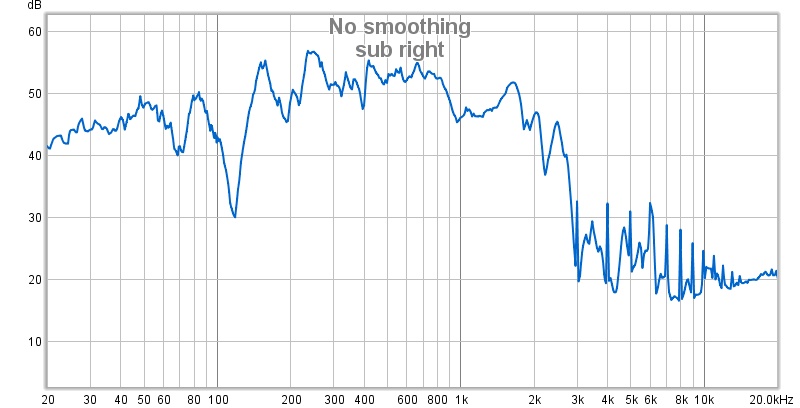

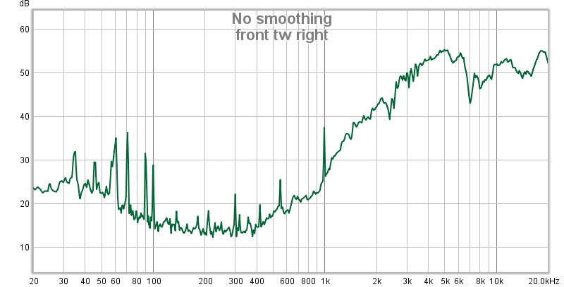

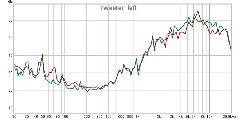

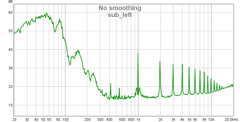

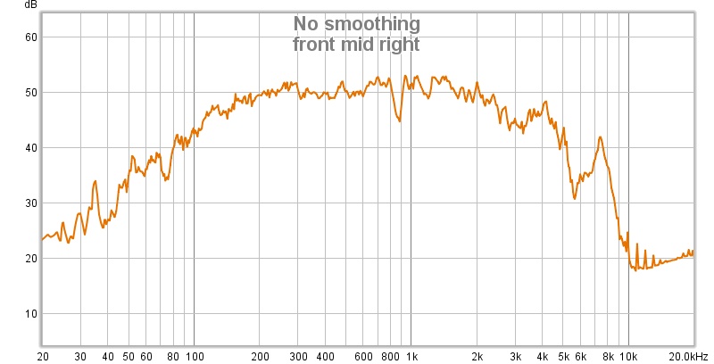

Alcuni dettagli sul rilevamento:
- Un canale abilitato alla volta
- Nessun filtro applicato da DSP
- Tagli come descritti precedentemente:
- 1ch/2ch front tweeters --> High Pass / Butterworth 6000-6db
- 3ch/4ch front mids --> Band Pass / Linkwitz 90-12db / 6500-24db
- 5ch/6ch subs --> Low Pass / Butterworth 90-24db
- 7ch/8ch rear tweeters+mids --> High Pass / Butterworth 125-12db
- Volume a circa 75db misurato con REW (per ogni canale ho cambiato il volume da sorgente originale)
- Microfono a circa 5 cm rivolto verso l'AP (escluso subs, essendo sotto i sedili il mic e' stato appoggiato vicino all'AP)
- Microfono con file di taratura (purtroppo Dayton fornisce un solo file di taratura)
- Microfono tenuto in mano tentando di tenerlo immobile (per il possibile), no cavalletto
- REW configurato come da tuo post
- Pink noise track generata come da tuo post
- Effettuati circa 30 averages per AP
Ecco qui i risultati degli RTA per ogni AP:
REW file in allegato
ap_5cm.zip
(1.54 MiB) Scaricato 44 volte
Messaggi: 3491
Re: Audison su BMW X3 G01
#170
Ok ora la stessa cosa ma senza xover.
Tieni solo un passa alto a 1000hz 24db/oct o superiore se puoi sui tweeter.
Vediamo dove si possono fare i tagli e le equalizzazioni.
Messaggi: 3491
#171
Rieccomi, oggi sono riuscito a dedicarti un po' di tempo per cui ne approfitto per darti qualche spunto.

- HouseCurve
Allora non so che cosa sia successo alla tua curva JBL, non so perchè hai deciso di modificarla ma soprattutto non so a livello di EQ come è stata rimaneggiata perchè l'ultima che hai postato (download/file.php?id=33473&t=1) non va per niente bene. XD
Per cominciare ti posto un confronto fra la curva JBL "modificata" e quella che ti suggerirò di utilizzare come base di partenza (purtroppo io non ho le orecchie nella tua Auto per cui dobbiamo accontentarci).
Come puoi vedere alcune modifiche che hai fatto alla curva JBL incontrano la curva che ti suggerisco ma in generale ci sono (soprattutto sugli alti) delle differenze importanti.
Nella curva che invece hai postato qualche post più indietro è un macello, ma per risolverlo credo basterà settare correttamente REW.
Di seguito come devi configurare le preferenze di REW in riferimento alla parte Equalizzazione:
In questo modo ti basterà caricare la curva di risposta dedicata ad ogni singolo AP per far lavorare al meglio l'EQ senza necessariamente andare a mettere mano ogni volta alle pendenze dei filtri etc. etc.
Ora sistemata questa parte mi sono permesso di abbozzare una prima idea dei tagli in funzione delle caratteristiche (sulla carta) dei tuoi AP.
Di seguito lo schema dei Tagli che avevi pensato tu, calato sulla futura curva di riferimento che useremo:
Sotto invece trovi il nuovo schema dei tagli (sempre stimato eh) su quello che potremmo ricavare sulla base di quanto visto fino a questo momento:
Penso che le immagini siano già eloquenti su quanto più simmetrico e ordinato sia il nuovo schema ma soprattutto quanto siano ridotte le aree dove i due AP suonano insieme. Questo aspetto non è da trascurare perchè riduce sensibilmente il rischio di controfasi che ahimè sono sicuramente più difficili da correggere.
*Mentre scrivevo mi sono accorto di un prolemino: il tuo DSP non permette un PassaBanda con pendenze diverse tanto come non permette pendenze superiori ai 24db/oct. In questo primo schema avevo pensato per i "Sub" di avere un passa Alto a 20Hz Butterworth e un passa Basso a 90hz Linkwitz (entrambi a 24 db/oct) ma non si può fare. Questo purtroppo pregiudica tutta la catena per cui per il momento il Passa Alto sui SUB va rimandato e misurato per benino.
P.s.: Non ci prendete gusto voialtri eh... Lo faccio solo perchè @flashato è un temerario che si è lanciato, microfono alla mano, a sbatterci la testa per benino :D

@The_Bis ho rifatto le RTA come consigliato senza crossover (tutti in Fullrange eccetto i tweeters che hanno un passa alto a 1000Hz/24)
Qui i risultati:
full_range.zip
(1.55 MiB) Scaricato 48 volte

The_Bis ha scritto: 1 set 2020, 19:05 Rieccomi, oggi sono riuscito a dedicarti un po' di tempo per cui ne approfitto per darti qualche spunto.
Parto dicendo che il file che hai caricato di Rew va benissimo e le misure sono fatte correttamente. Per cui da questo momento in poi la configurazione della parte RTA tienila così com'è :yes:
- HouseCurve

Confermo che l'Audison Forza non permette pendenze maggiori di 24db ma il passa banda puo' avere pendenze diverse ma il "modello" rimane lo stesso per entrambi (Butterworth o Likwitz)

flashato ha scritto: 1 set 2020, 22:11 @The_Bis ho rifatto le RTA come consigliato senza crossover (tutti in Fullrange eccetto i tweeters che hanno un passa alto a 1000Hz/24)
Rieccomi, scusa un po' di corsa oggi...
Da quello che posso vedere l'incrocio a 3000/3200 tra Mid e Tw si fa senza problemi.
Invece ho dei dubbi su tagliare a 90HZ il Mid. Sei praticamente alla fine della sua banda utile forse meglio ragionare su un taglio un po' più alto. Potrebbe essere valido un 120Hz ma bisogna vedere come suona poi tutto dal punto di ascolto.
A questo proposito se il tuo mic ha solo una curva di calibrazione (a 0 gradi) bisogna trovare un modo per cambiare il metodo di misura che utilizzo.
Mi spiego io solitamente misuro con microfono rivolto verso l'alto e taratura mic a 90° (nel caso dell'UMIK-1 viene fornita) è una cosa che volendo puoi ricavare dal tuo mic facendo un po' di magheggi cercando di stabilire (in un ambiente aperto) come cambia la riposta del microfono se lo tieni Rivolto verso la sorgente sonora o girato a 90° da queste due misure ricavi una nuova curva di correzione per la variazione relativa.
Mi rendo conto che non sia proprio una passeggiata.
In alternativa si possono disegnare cerchi con il mic rivolto verso lo speaker lato SX e lato DX della testa ma ahimè questo sposta di molto la zona che vai a misurare. Purtroppo con quel microfono sono un po' in difficoltà a darti un suggerimento su cui metterei la firma che la misura è affidabile. Temo che, sebbene più rompiscatole, paga di più cercare di variare il file di taratura in funzione del uso a 90°.
Se mi passi il file posso modificartelo in base a come cambia l'umik-1 che in sostanza è la stessa capsula del Dayton (credo).
Fammi sapere!
