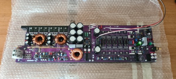

San Daniele in essiccamento.
Scherzi a parte perché dovrebbe migliorare in impianti SPL?
Re: FORD Sonus-MAX
#1482
Armando Proietti ha scritto: 23 giu 2022, 11:17 San Daniele in essiccamento.
Per non far vibrare i toroidi

Non fa necessariamente bene, ma di sicuro male non fa...
Potendo farlo perché negarsi l'occasione ;)

Armando Proietti ha scritto:San Daniele in essiccamento.
Lavorando in alta frequenza può succedere che a fronte di un elevato carico (ma succede anche con i classici toroidali ed a lamierini con la 50hz) se gli avvolgimenti non sono fatti bene possono verificarsi ronzii, ma se sono fatti a modo (e questi lo sono) i problemi di ronzio sono zero.

Essendo componenti che vanno in auto, con tutti gli scossoni e le vibrazioni (anche micro) che ci sono, sicuramente non e' una cattiva idea! :yes:

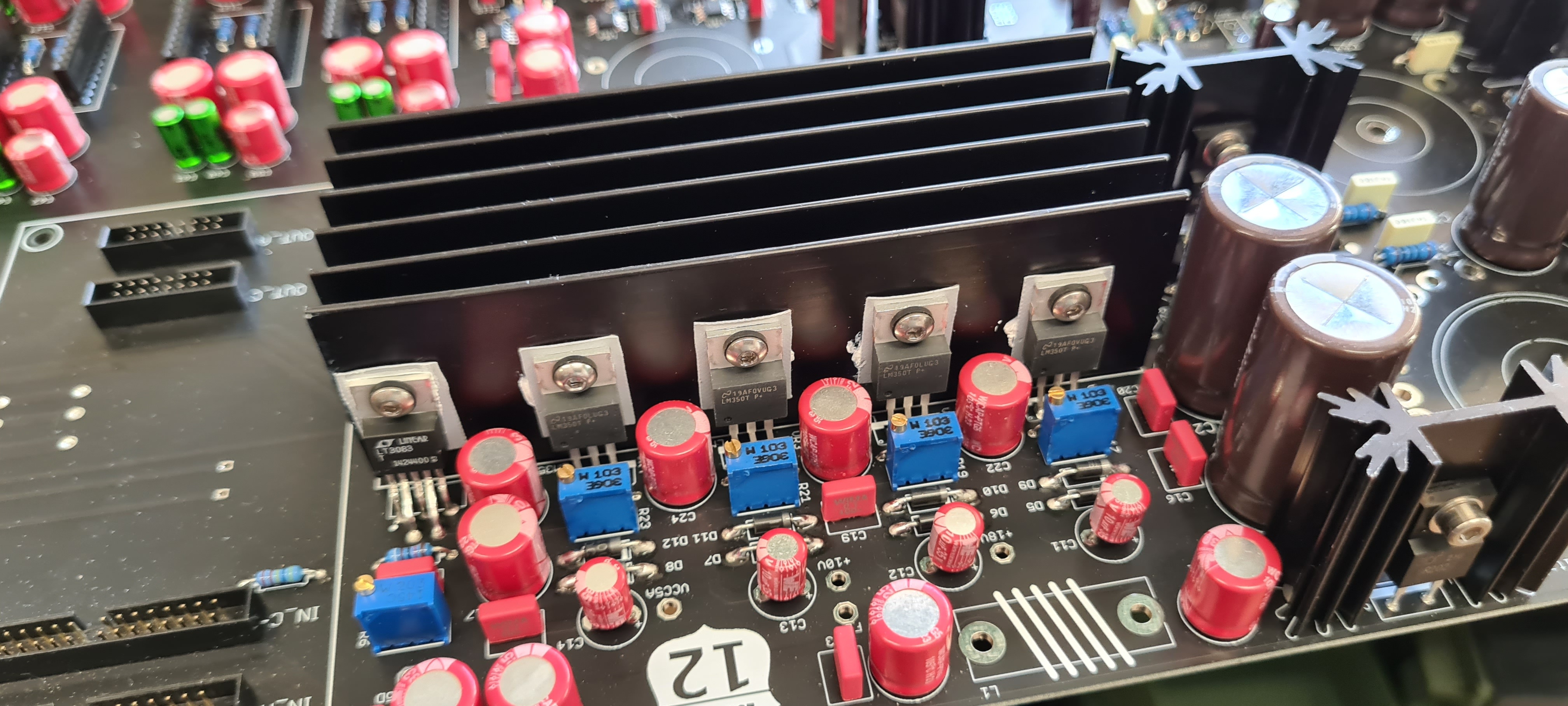

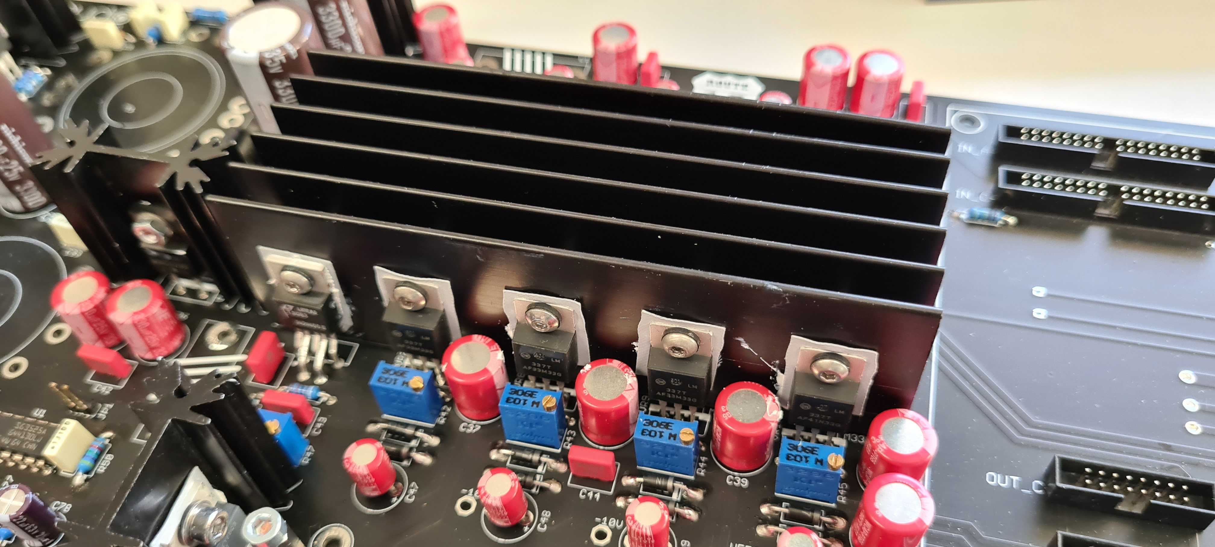

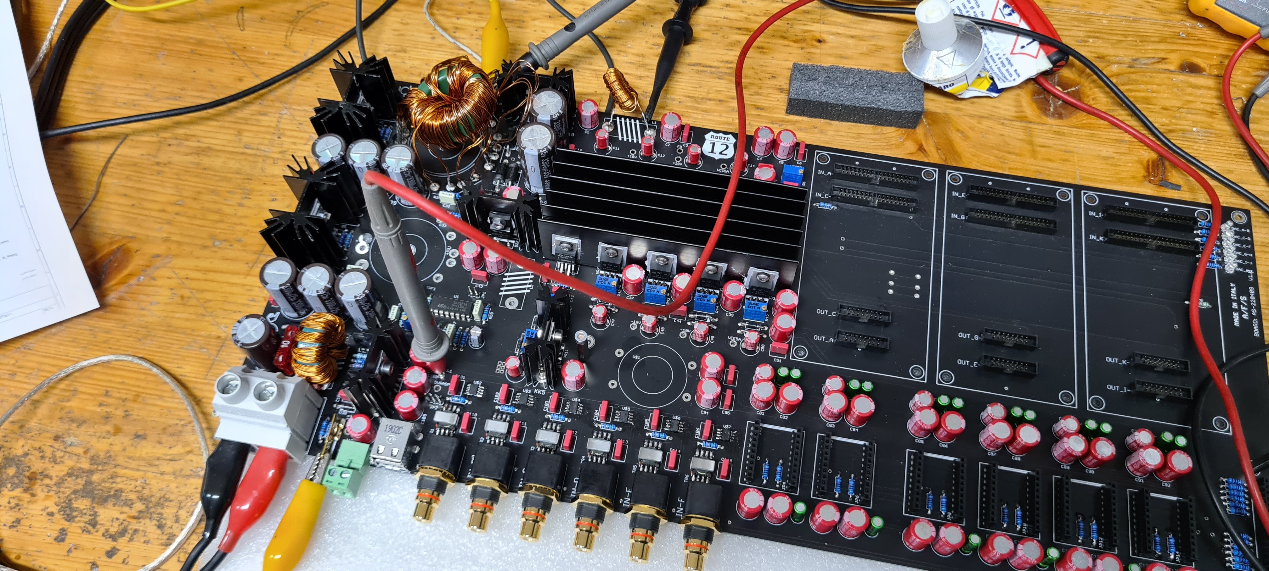

Era partita come "montaimo il prototipo del dissipatore" (per ora il proto non ha la sede ventola)
Poi siamo passati a "abbiamo 5 minuti prima di cena, calcoliamo i toroidi"
E alla fine siamo degenerati al "avvolgiamone uno di prova e accendiamo!!!"
Beh... per adesso sembra che vada tutto...

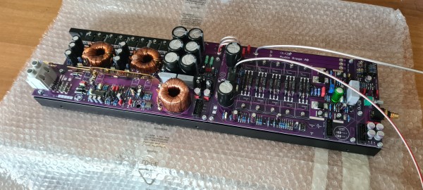

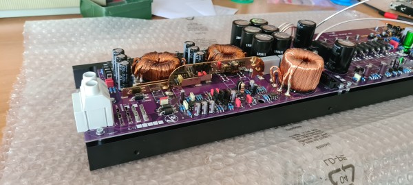

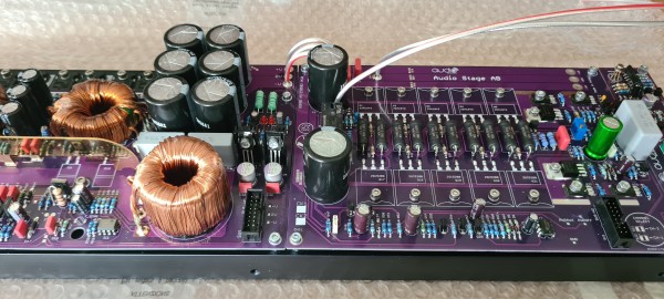

Domani accendiamo anche il primo esemplare di Fullcommander...
Mancano ancora le lamiere del telaio (che a breve dovrebbero arrivare) ma per il resto è tutto pronto...

marcosq ha scritto: 24 giu 2022, 19:34 monofonico?
ne userai 5 o 6
ottimo
Si mono... ne userò 1... va sul sub... (ma ne ho presi una coppia... non si sa mai...)
Sul fronte userò un 4ch

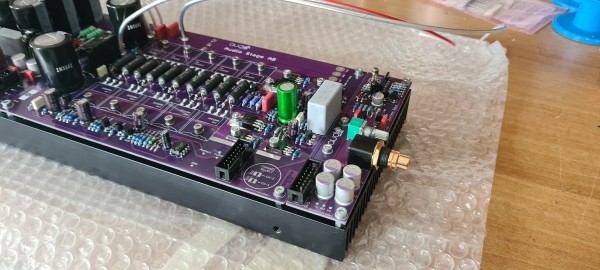

Che non è riproducibile in "larga" scala.
Il mio in più ha:
Condensatori polimerici sull'alimentazione dello stadio d'ingresso, dondensagori Rubicon in ingresso da 25v al posto dei nichixon da 16v (esr leggermente migliore), resistenze ATE (quelle nere da 5w) sui finali, connettori di uscita WBT.
Il resto è già tutto al top
Calcola che è cqe un mono MOLTO COSTOSO
Sarà comunque riproducibile dato che verranno inserite le versioni "signature"
