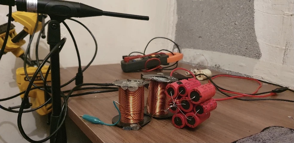

Hai ragione Stè, da quella sera che ci siamo sentiti solo oggi sono riuscito ad approfittarne, servono giornate da 36 ore che 24 non bastano XD
La cella abominevole è sempre pronta ahahahah in attesa di essere portata avanti. In settimana se mi arrivano i cap da 330 e 270uf e troviamo 2 minuti entrambi ci sentiamo e proseguiamo, che ne pensi?
La calcoli a mano o con il simulatore? ;)

Guido io per calcolare ogni cella utilizzo carta penna e le sacre formule, poi se posso verifico in laboratorio, per eventuali aggiustamenti utilizzo un simulatore quando possibile, oppure direttamente in auto con la scorta degli elementi passivi e qualche coccodrillo. Quando lavoro su diffusori casalinghi provo direttamente sui diffusori, il simulatore lo uso giusto per calcolare celle complesse ed aggiustarle con precisione. Nulla vieta di utilizzare direttamente il simulatore per fare tutto, io mi trovo comodo con carta e penna perché se dovessi poi aggiustare tramite simulatore ho dei solidi valori di partenza da snaturare.

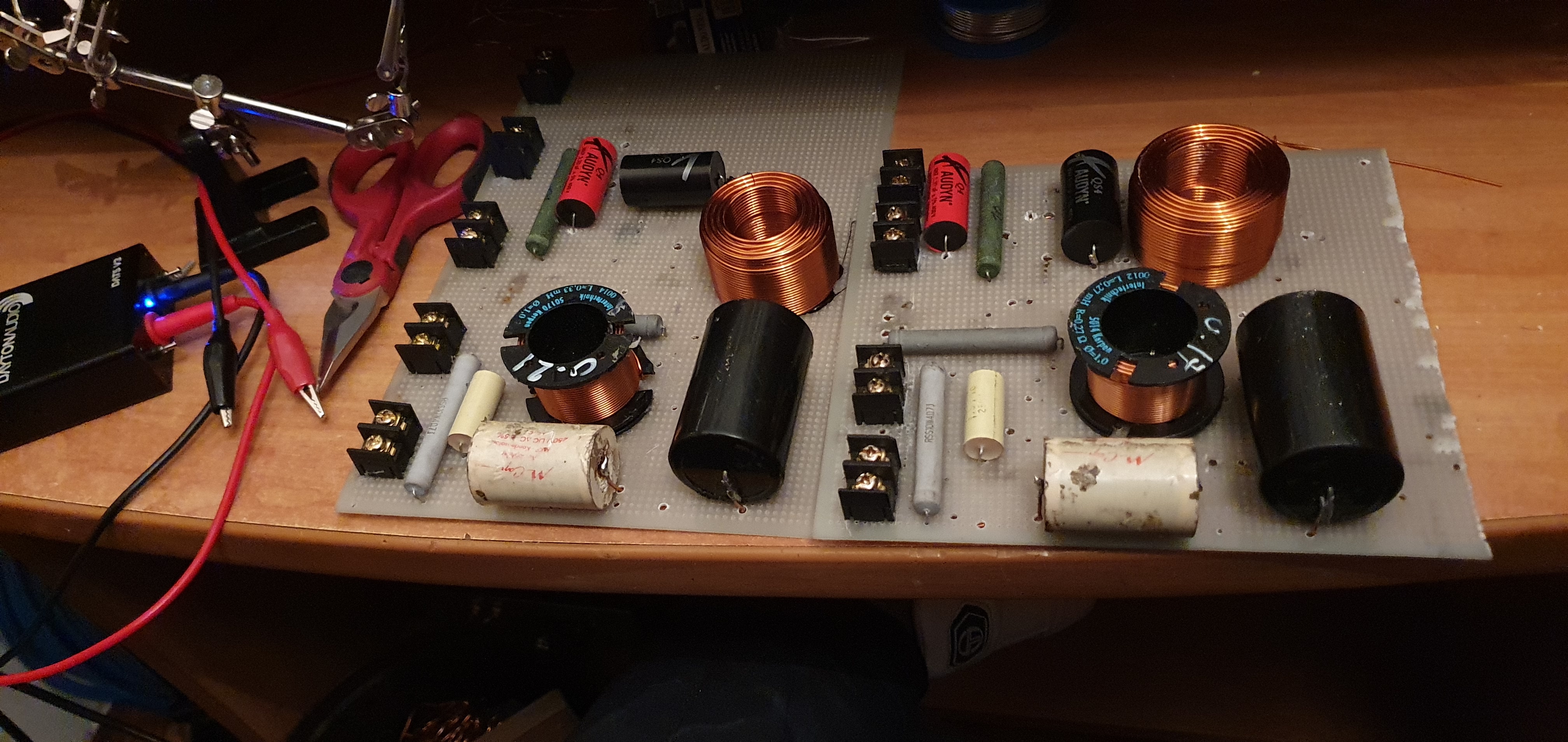

Approfittando delle ferie natalizie che dureranno fino al 7 gennaio, ne stò approfittando finalmente per dare una bella sgrossata alla taratura del sistema. Qui la brutta copia dei crossover quasi ultimati che si occupano di incrociare tw e mid, devo poi comparare se conviene convertire l'eq in passivo o mantenerla attiva dalla clarion.

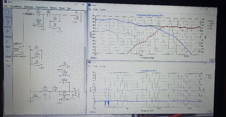

Che bello, deve regalarti veramente tante soddisfazioni questo lavoro Immagine è si sono d'accordo, crearsi delle solide basi su cui lavorare è di fondamentale importanza, e non è un dato scontato, ho visto molti progettisti lavorare con i piedi credimi.... seguirò il tuo consiglio comunque, meno carta e penna e più simulatore.
A proposito, sapresti dirmi a te come ti sembra il simulatore Xsim cad? Ma soprattutto se c'è di meglio per quanto riguarda la progettazione di filtri.
Il simulatore che uso per disegnare i filtri o mettere a punto le celle è proprio Xsim cad, premesso di rilevare correttamente le misure da inserire, devo dire che si rivela attendibile al 100% sotto tutti i punti di vista, però appunto se ne esiste uno migliore, perchè privarsene Immagine se non ce l'hai presente eccolo Xsim, lascia stare il filtro "esasperato" che stavo disegnando, è solo illustrativo
#1453
No non lo conosco personalmente ma ho amici che lo usano. Ti consiglio di mettere dentro le misure finestrate, usando come finestratura quella del.driver più vicino (così mantieni anche la differenza di tempo di volo ma elimini l'ambiente)
Sul filtro nelllo schema usare sul.wf un 18db + 2 equalizzatori può creare problemi nella.risposta fuoriasse e nella scena dato che hai rotazioni di fase IMPORTANTI... spesso si evita di usare eq in media frequenza giocando (aumentando) il valore della prima bobina. Sul tw invece un 18db + zobel non è chissà che complicato (si usa spesso)

Nostromo ha scritto:No non lo conosco personalmente ma ho amici che lo usano. Ti consiglio di mettere dentro le misure finestrate, usando come finestratura quella del.driver più vicino (così mantieni anche la differenza di tempo di volo ma elimini l'ambiente)

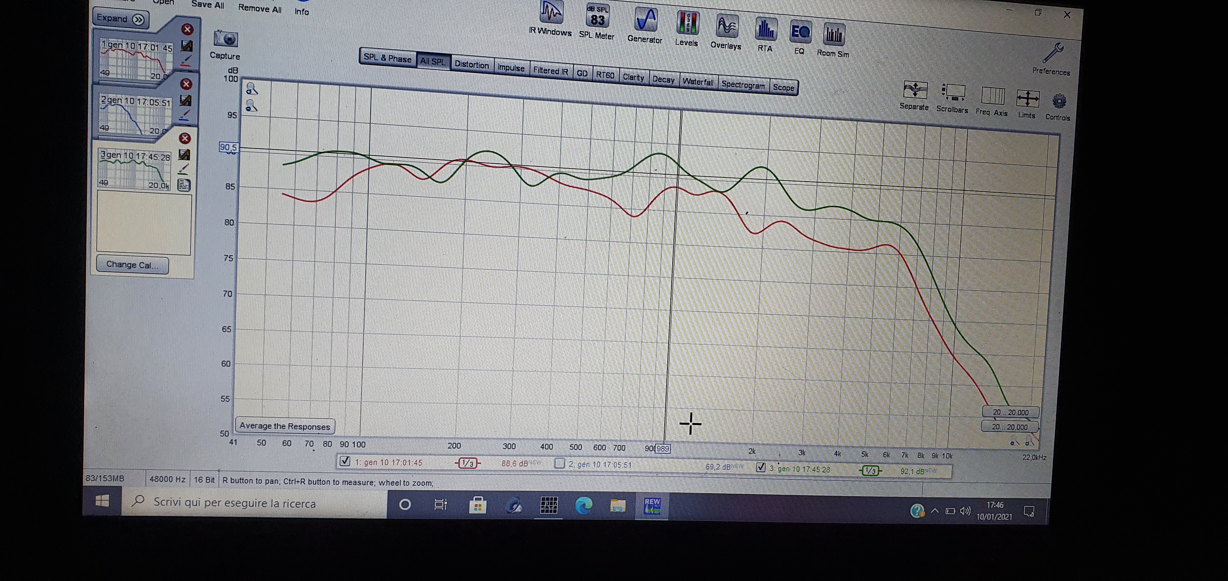

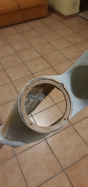

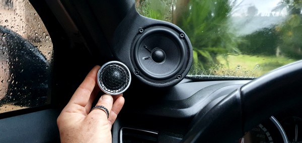

Giorno a tutti, finalmente ho avuto molto di perdere tempo dietro al sistema, ed ho apportato parte delle migliorie di fini che dovevo fare da qualche tempo.
1- ho installato le mattonelle stp crystal dentro le porte a ridosso dei woofer, e con piacere ho potuto apprezzarne l'effetto, avrei preferito le mattonelle dynamat dynaxorb ma non sapevo dove reperirle. Si sono dimostrate dei validi alleati che dovrebbero essere SEMPRE messe in considerazione durante l'insonorizzazione, i risultati sono apprezzabili sia all'ascolto che dimostrabili strumentalmente, in foto posto la semplice risposta ad impulso dei 2 mediobassi in porta senza equalizzazione ( rosso wf sx verde wf dx dal punto di ascolto) , più tardi posto anche la foto del modulo.
Per chi volesse, gli ap sono degli SB ACOUSTICS SB 17 NRX2C35-4, che con un installazione standard con wf sotto i piedi che punta leggermente verso i piedi, mantengono un risposta al punto di ascolto invidiabile, anche con molti gradi di fuoriasse, il breakup si attenua quasi del tutto, mantenendo un timbro molto molto naturale ed una riproduzione del basso tale da essere impiegati anche come woofer puri, non vanno mai in crisi e digeriscono per ora 110 watt senza incertezze, estremamente adatti a sistemi 2 e 3 vie. Q/P senza rivali, difatti l'unico neo è il prezzo, costano solo 120 euro la coppia, io sarei stato super soddisfatto anche a pagarli il doppio, e nella mia auto hanno dato del filo da torcere a woofer molto più costosi e blasonati, sb acoustics il the way.

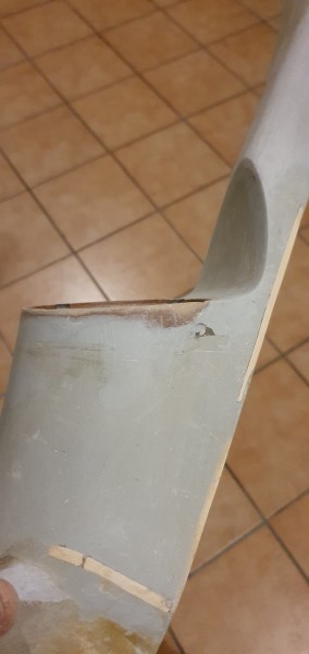

2- con estrema noia ho rifatto i montanti, inteso solo per la sostituzione dell'anello in mdf che funge da base/supporto per l'ap, prima avevo messo delle griglie a coprire il medio che mascheravano ma facevano più danni che altro all'ascolto, quindi con molta calma ho tagliato con il dremel i vecchi anelli, ne ho fatti altri 2 più adhok possibili per i faital e li ho risaldati con resina e stucco al montante mantenendo invariate le direzioni. Con la scusa ho dato un nuovo look, questa volta ho usato uno sky nero opaco satinato, che dà un effetto alcantara/textur, e devo dire che da un buonissimo effetto visivo.
3- dopo 2 settimane di pioggia mi sono reso conto che i tweeter a triangolo non possono starci, non perché non funzionano ma perché prendono troppa acqua, quindi il buon Paolo mi ha dato delle cup fatte in stampante 3D che sono perfette per i miei tweeter, e le posizionerò direttamente sul montante serrandole con 2 viti passanti, così oltre a diminuire la distanza tra i 2 componenti ( apprezzabile al primo ascolto di prova) non mi pongo più il problema di star attento ai tweeter quando piove
4- ho affinato decisamente molto meglio il setup che riguarda i mid ed wf, lo avrei fatto anche per i tw ma con lo spostamento in corso non avrebbe avuto senso.

Si Mà sono molto fighi quei full, sto simpatizzando sempre di più per questa casa, i tweeter satori top di gamma ( non quelli con cupola al berillio) ma i classici ring radiator, neanche te lo dico come suonano Immagine
No ora sul grafico i woofer hanno un passa alto a 35 hz 18 db, normalmente li uso con un passa alto a 50hz 18 db, appena definisco il sub magari alzo a 63 ma è da vedere, quindi non serviva sweepare da 20 hz, nel senso che già ho verificato che non ci siano magagne in quelle frequenze dentro la porta ed ho fatto partire l'impulso da 45 hz se non ricordo male, sembra poco ma riduce il tempo della misura di qualche millisecondo, che moltiplicato per tantissimi sweep risparmi un po' di tempo XD

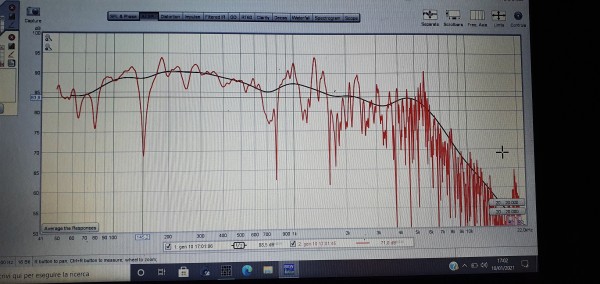

#1459
Ma fai lo sweep generato dal PC direttamente tramite REW? Hai scheda audio esterna? Io da ben 3 pc mi da problemi, come se ci fosse un p/a tipo a 100hz, la misura con sweep non riesco a farla!!

mark3004 ha scritto: 11 gen 2021, 14:41 Ma fai lo sweep generato dal PC direttamente tramite REW? Hai scheda audio esterna? Io da ben 3 pc mi da problemi, come se ci fosse un p/a tipo a 100hz, la misura con sweep non riesco a farla!! Immagine
Strano io uso rew con il PC senza scheda audio esterna e imposto dalla schermata della misura 20 / 20.000 khz quando fa lo sweep mi da tutto, nn è che per caso hai impostato qualcosa da sorgente?
