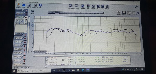

Eccomi qui dopo un paio di orette passate tra pc e coccodrilli XD in foto vedete il lato sx con tutte le curve dei driver filtrati più la risultante e nell'altra foto vedete le 2 risultanti per i due rispettivi lati. Ancora c'è molto da lavorare ma il difficile lavoro di "impostazione tuning" è fatto, ora man mano affinerò ogni singolo ramo crossover e qualche punto di EQ. A malincuore ho dovuto eliminare le griglie davanti ai mid, facevano più danni che altro, quindi mi limiterò a fare due sorte di anelli stondati a coprire l'accoppiamento dell'ap sul montante.
