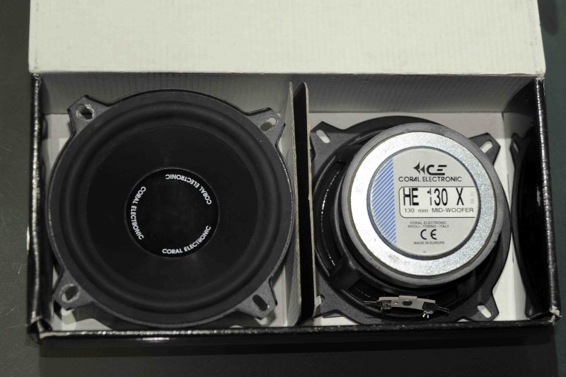

In attesa dei prossimi lavori ecco la foto dei mid woofer Coral:

Eccellenti condizioni per quei Coral.

I mid woofer sono praticamente nuovi, usati pochissimo: il precedente proprietario li ha subito cambiati perchè è passato a diametro maggiore. Saranno perfino da rodare qualche decina d'ore, presumo.

DE PROFUNDIS....
E' morto un mid woofer... capperi!
L'immobilità ha danneggiato una bobina e non conviene ripararlo. Ora devo scegliere un'altra copppia di medio bassi e andrò su dei 16.

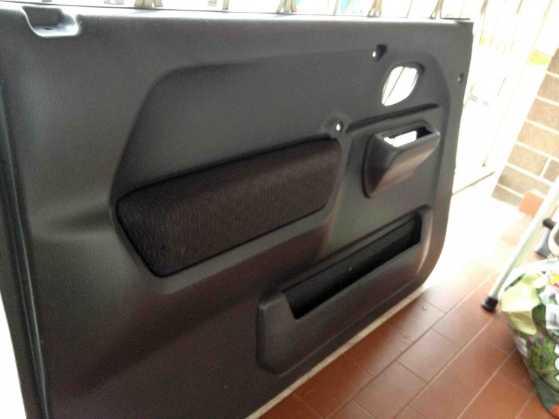

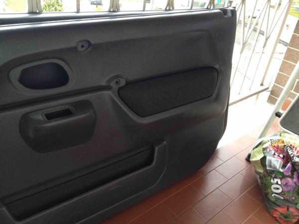

In primis ho acquistato due pannellli portiera usati, da un demolitore, così c'è campo libero per approntare la tasca in mdf e resina. Il mio amico falegname è già in studio progetto. Secondo passo le elettroniche, gli altoparlanti! La coppia di mediobassi, acquistati da poco, sono dei 16, precisamente i Focal 6K2p. Prendono il posto dei Coral da 13, guasti....
Come tweeter resto con i Macrom 57.00 per ora. Ma non c'è posto sui triangoli degli specchietti, provati. Il loro posto sarà a montante.
L'amplificazione rivista in toto, anche quella! Sui Macrom ci andrà l'Harman Kardon che avevo sulla Kangoo, il piccolo CA 215, mentre sui Focal il Rockford Fosgate 100.2. Il sub Vifa M26 in chiusa, probabilmente, sarà spinto da un Alpine 3549. Triamplificazione anche sul Jimnino, dunque.

Bentornato Manu!
Eheheh... immaginavo che ti saresti innamorato del MS275...
Cmq ottimi sviluppi... e ottima mossa quella di prendere 2 pannelli porta da modificare (cosa che ho fatto anche io per il mio Fronty, tra l'altro erano pure trattati con pasta Brax).
