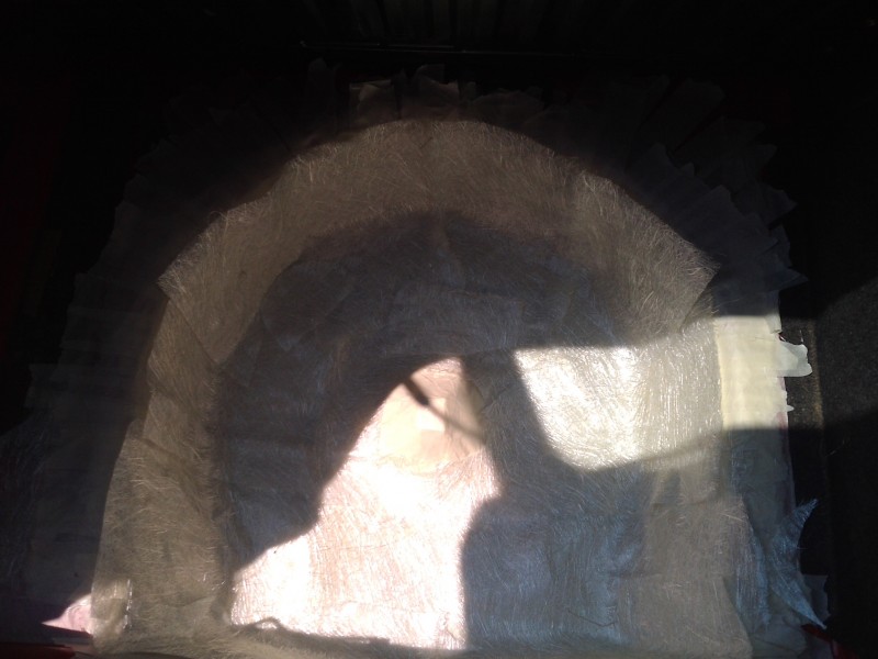

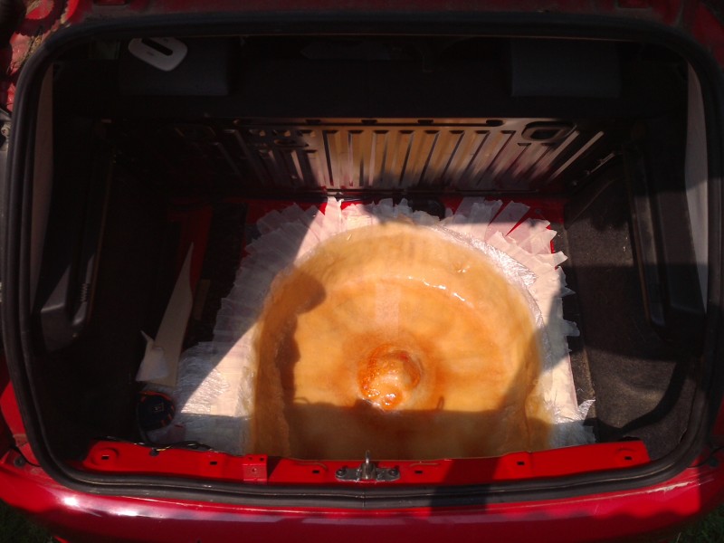

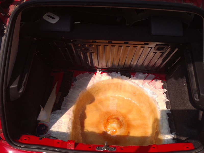

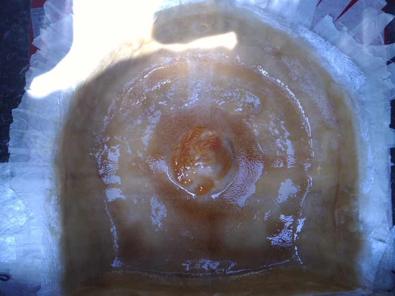

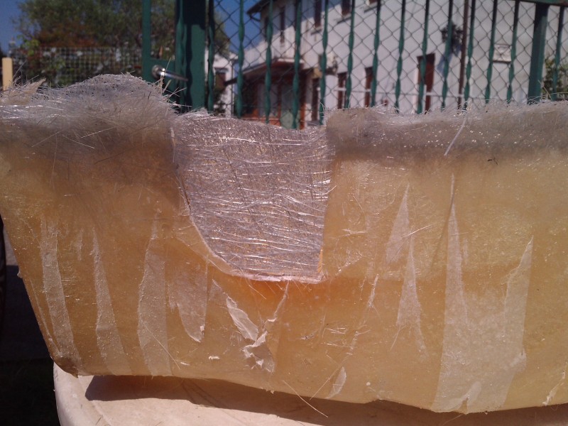

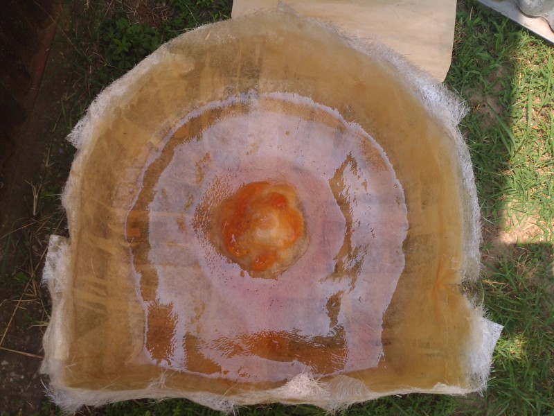

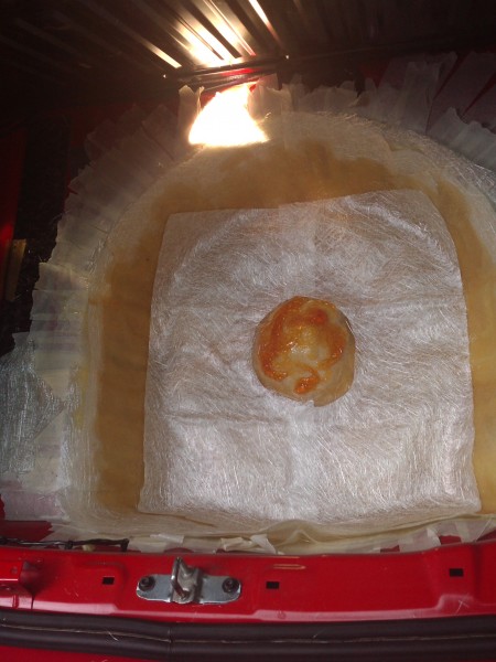

ieri ho cominciato i lavori e sta mattina mi son preso mezza giornata per finire di resinare il vano ruota di scorta dove metterò il sub.
non sta venendo un granché ma è la prima volta che uso la resina. :)
qualche foto..
[attachment=2]IMG_20130713_124446458545414.jpg[/attachment]
[attachment=1]IMG_20130714_112258-177362645.jpg[/attachment][attachment=0]IMG_20130715_102037-795950211.jpg[/attachment]
ora ho appena finito di dare un,ulteriore passata di resina alle pareti perché non erano abbastanza spesse e sto aspettando che asciughi ^^
disposizione mat
disposizione mat
prima resinata e secondo strato di mat
resinato tutto
resinato tutto
ridere sempre :D

non so se si riesce a vedere... ma qualche "bolla" è venuta fuori... -.-
quando sarà indurito bene, che lo tolgo da li dentro, vedrò di sistemarlo :)
ridere sempre :D

oldscool68 ha scritto:non so se si riesce a vedere... ma qualche "bolla" è venuta fuori... -.-
probabilmente sarà stato il calore sviluppato dalla reazione della resina che ti ha creato quella bolla ;)
oldscool68
Messaggi: 2036
Località: Marghera (VE)
Re: impianto grande punto (tante idee e ben confuse)
#147
Messaggio da oldscool68 »
no gigi... il mar, quando lo impregnavo di resina si è alzato e non me ne sono accorto.
tuttu perché ho cercato di lasciare la stuoia piu intera possibile -.-
va beh.. cpmunque... fuori è venuto fuori, il che è già qualcosa :D
ora sarà da fargli ancora 2 o 3 strati x ispessirlo un po, specie le pareti :)

oldscool68 ha scritto: ora sarà da fargli ancora 2 o 3 strati x ispessirlo un po, specie le pareti :)
Lo farei sempre dentro il baule, non in posizione si può sempre deformare..... :)

lo so niko.. ma il problema è che il fondo ora è gia spesso il doppio delle pareti.
se continuo a stratificare mentre è al suo posto, il fondo continua ad ingrossarsi e le pareti no.
qualche consiglio per farlo mentre è in sede?
ridere sempre :D
Messaggi: 7736
#150
oldscool68 ha scritto: il fondo continua ad ingrossarsi e le pareti no.
Forse usi troppa resina e per gravità và sul fondo....usa meno resina, appena sufficiente a inumidire il mat.

Puoi o potevi incollare strisce di legno, inglobandole nella resina e il mat.
PS; il mat ti conviene impregnarlo su un foglio di PVC e poi applicarlo..

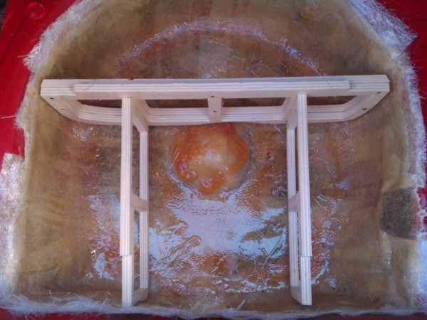

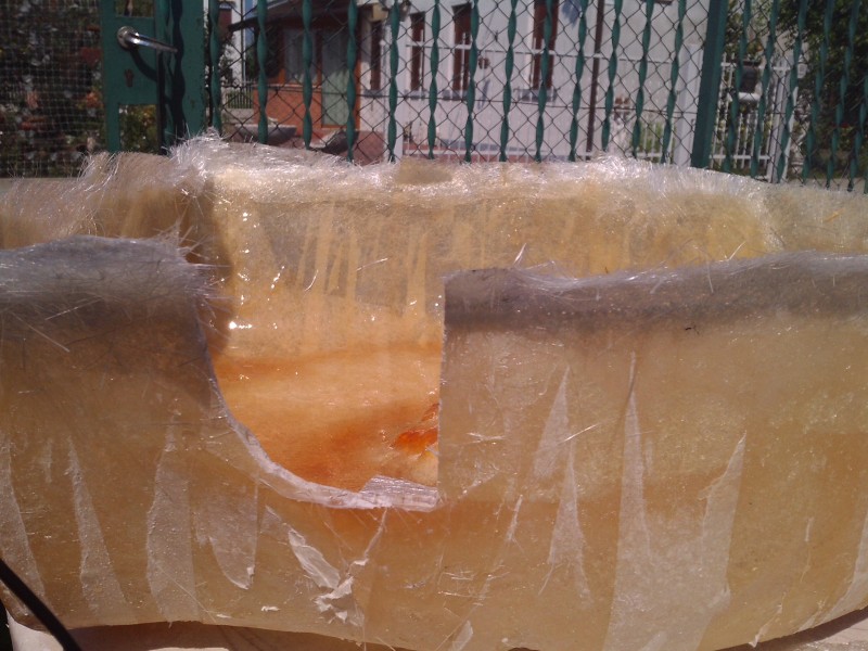

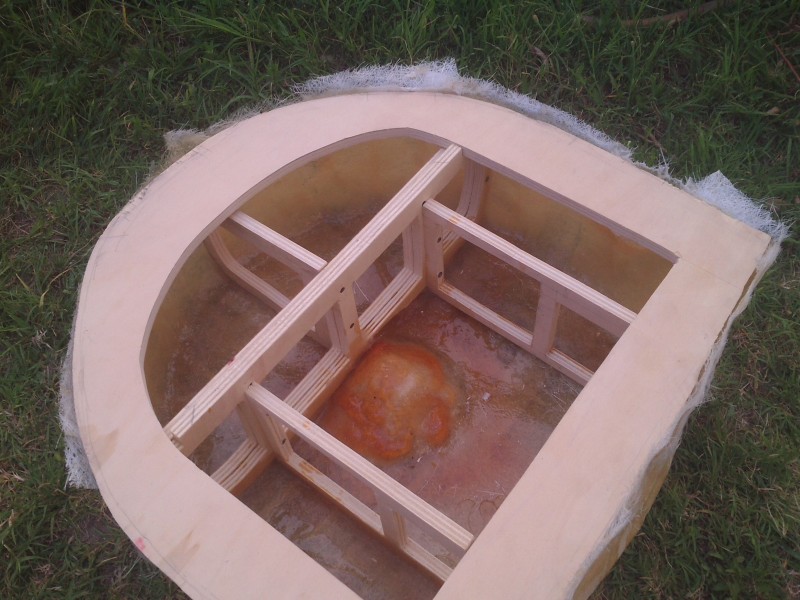

allora.. :) oggi finalmente son riuscito a lavorare un paio d'ore.. ho tahliato via un pezzo che si era completamente deformato e fatto un'altro strato sui lati e cominciato a fare gli irrigidimenti.. :) in settimana vedro di dare altri strati sul rattoppo e portarlo a pari..
parte tagliata<br />parte tagliata
parte tagliata
parte tagliata
primo rattoppo
primo rattoppo
irrigidimento
irrigidimento
prova prima copertura
per oggi è tutto :)
ridere sempre :D

Bene, mi piacciono gli irrigidimenti.... :)
PS, anche se gli avrei fatti un pò irregolari, ad esempio è meglio non avere due lati uguali nei rinforzi che si fanno, si possono innescare risonanze nel materiale....ma vabbè, sono cose di importanza relativa... :)

purtroppo, fra il lavoro, il figlio e la moglie, mi rimane veramente pochissimo tempo per proseguire i lavori. -.-
per la cassa di sto sub, sono si e no a metà dell'opera. devo finire di spessorare i lati, attaccare la prima parte in legno (quella che si vede nelle ultime foto e su cui verrà avvitato il doppiofondo) e fare poi gli anelli che porteranno il sub a filo esterno del doppiofondo.. inzomma.. sciocchezze :D
