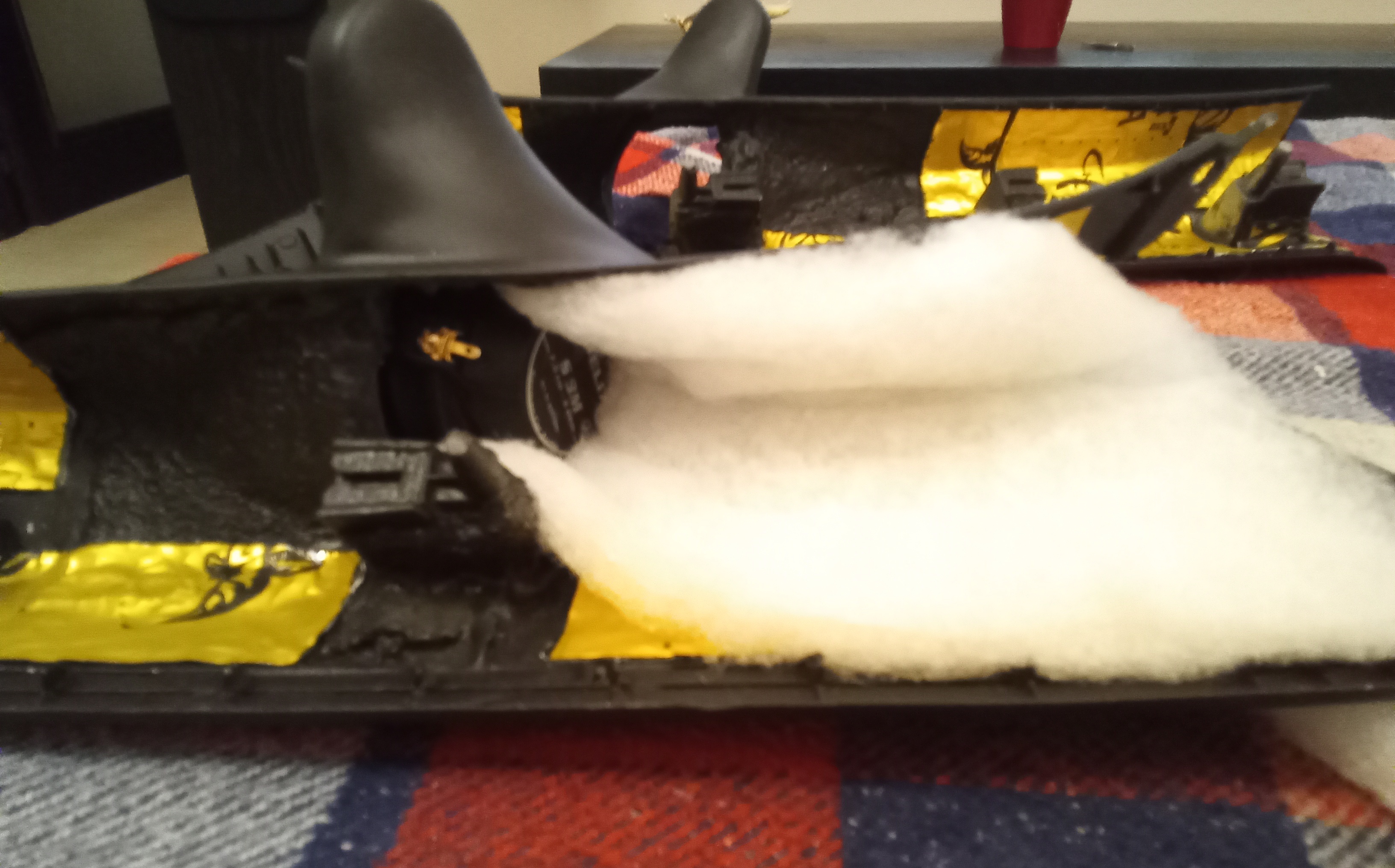

Sembra rigido, che ne pensate? Un po insaccato col dacron...
Forse conviene montare il montante e riempire un poco il foro. Poi credo meglio mettere una striscia sulla parte sopra del montante.

Re: Montanti, un aiuto
Io metterei in sede i montanti e poi riempirei senza pressare. Così hai un feedback “tattile”.
Si, poi la parte alta lo incollo prima.. grazie
