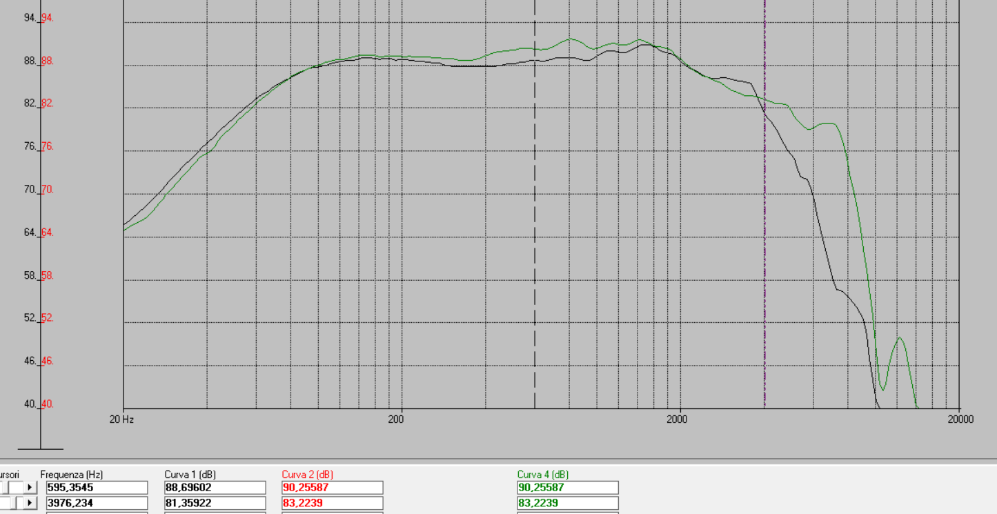

ANARCHY VS F6.jpg (45.65 KiB) Visto 561 volte
Per essere due speaker COMPLETAMENTE diversi (tra l'altro uno 7" e l'altro 6.5") l'andamento delle due curve e' a dir poco imbarazzante su.
E poi non ho mica detto che tu hai detto (scusate il gioco di parole) che come suona uno speaker e' dato solo dalla RTA, era una osservazione la mia. ;)

mark3004 ha scritto: 11 gen 2024, 20:25 ANARCHY VS F6.jpg
Dovresti sovrapporre le due risposte in frequenza per vedere bene le differenze, magari sovrapponi i 1000-hz e vedi come cambia il resto, la differenza è quella...
Se valuti diversi mid-wf della stessa fascia di prezzo e costruzione simile non è che le differenze alle misure siano abissali.

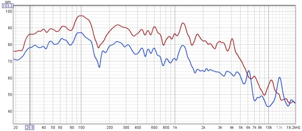

Qui due mid-wf da 6,5 pollici, uno Seas e l'altro Scanspeak, misure semi-anecoica (senza ambiente) a un metro con fuori asse di 30-gradi, le risposte a meno di 1,5 o 2-db di differenza sono molto simili, certamente se li metti in auto e misuri, la risposta Rta sarà dominata dall'ambiente, e le differenze di un db con la Rta a guardarle non saranno tanto significative...
ma ancora certamente sono sicuro che suoneranno in modo diverso.

Certamente la risposta in frequenza non rappresenta energia e velocità, e nemmeno la distorsione di un altoparlante. Che sono tra le cose che lo caratterizzano e distinguono, rispetto ad un altro, oltre che la risposta acustica. :hmm:
Tuttavia, quel comportamento che si vede nel grafico pubblicato da Mark lo conosco bene, perchè quelle misure le ho fatte anche io sulla mia auto. E pure quelle in campo vicino.. :)
Nel mio caso, e sono pubblicate qui sul forum nel 3d della mia Panda, misi a confronto l’Hertz MP6.5p.3 con l’AD W60, rilevando una risposta in frequenza che nel range 80/1500 Hz era praticamente identica, salvo il livello generale. Ma confrontai anche l’Hertz con l’Audison AP65: sostanzialmente stessa risposta.
Addirittura, per escludere malfunzionamenti degli altoparlanti a seguito dei rilevamenti differenti anche di 5 db su un largo range di frequenza come quello che si vede nei post del link (a sfavore del canale destro che dovrebbe essere quello più in asse), ho addirittura fatto le misure invertendo l’altoparlante destro con il sinistro ed i canali dell’ampli/DSP. E la differenza misurata era chiaramente avvertibile eh.. Non era un errore di misura. E nemmeno un difetto dell’impianto. Nel mio caso, forse, woofers alti ed abitacolo stretto non generano “buone situazioni”. ^^
Questa differenza è sempre stata presente. Ed ho cambiato 3 woofers, ampli e DSP. :hmm:
E le misure le ha fatte Stefano prima ed io successivamente. Ed ovviamente con attrezzature diverse.
Nessun errore.
Differenza lampante avvertibile. :)
Abitacolo che “mangia”. Altro che campo vicino e rapporto tra suono diretto/riflesso a favore del diretto.
In gamma alta succede anche di peggio. Con notch pesanti e sensazione di “controfase”. Ed usando i toni, si sente chiaramente a sinistra un tono emesso dal solo altoparlante destro, e viceversa. -.-
Un tono ad 1 K lo riproduci con un solo medio e non capisci da dove viene..
La “mia” conclusione è che la risposta in frequenza degli altoparlanti vista dal punto di ascolto, dipende tantissimo dall’abitacolo.
È un grossissimo errore pensare che il comportamento dell’abitacolo sia anche solo vicino ad un ambiente domestico. Ma è ancora meno vicino all’ascolto di una coppia di monitor da scrivania.
Basta misurare per verificare.
E non è questione di “microfono diretto o a 90 gradi”. Misurando un woofer, fino a 1000/1500 Hz non si rileva nessuna differenza significativa cambiando l’orientamento della capsula. Invece, basta spostare la posizione nello spazio di 3/4 cm e si vedono subito differenze importanti.
Chiamatele risonanze, riflessioni, battimenti, come volete. In auto si generano dei disastri. E in qualche modo bisogna addomesticare l’addomesticabile. Per quel che vedo e che sento, misurare l’ambiente funziona. La misura semi anecoica è utile probabilmente per individuare un problema hardware. Ma la taratura va fatta misurando l’ambiente. Ed un microfono quanto più possibile omni direzionale penso sia quello che cattura meglio i due semi spazi irregolari e variabili con la frequenza che percepiscono le orecchie. :hmm:
Ma ci sono in ogni caso cose che si sentono più di altre e cose che si fa fatica ad individuare.
Ci vuole esperienza.. Tempo. Pazienza. T_T
E magari anche un po’ più di intelligenza, nel mio caso.. @_@

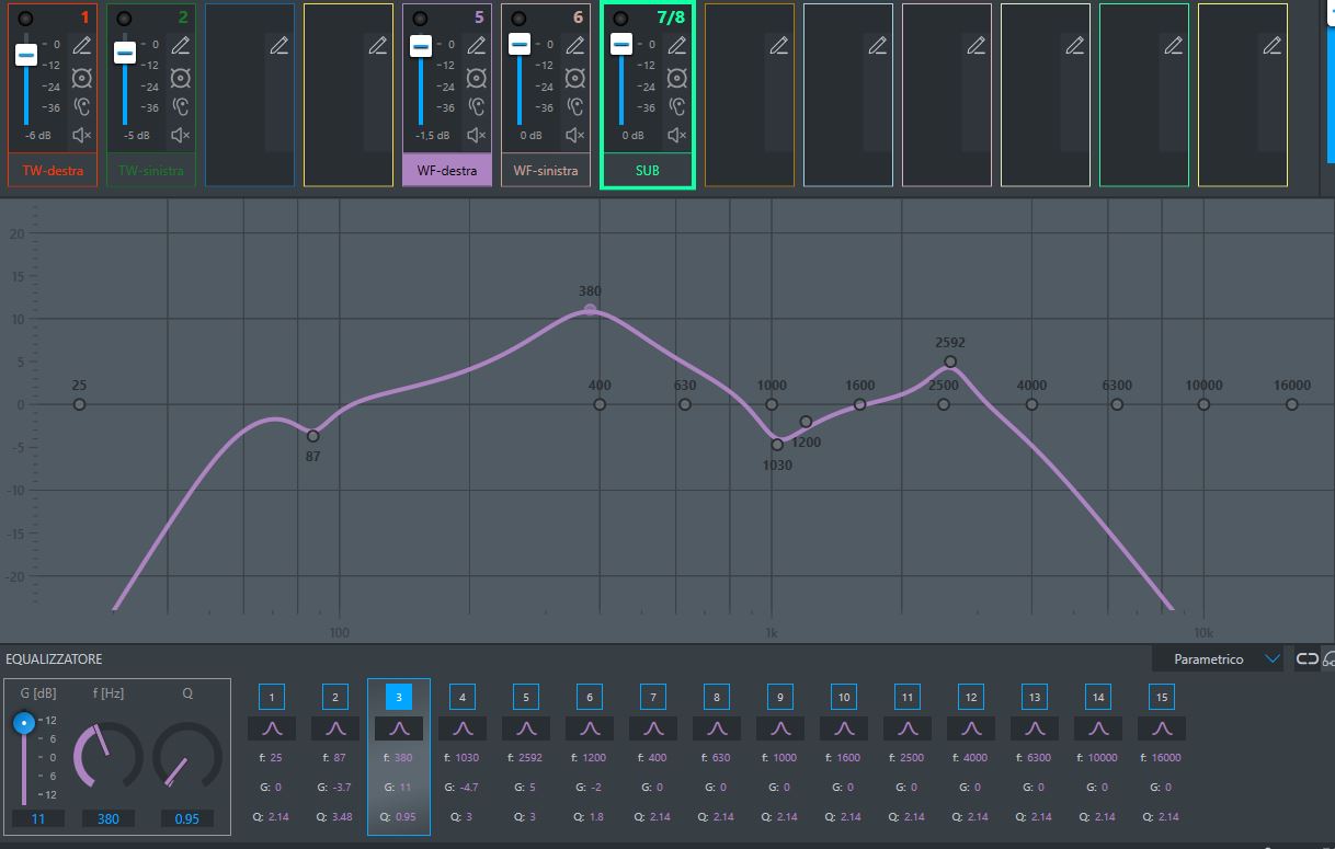

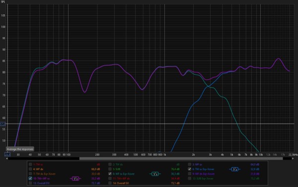

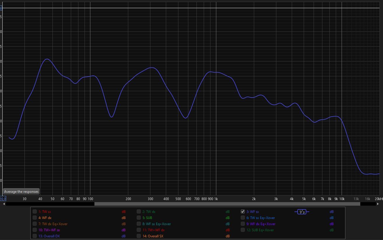

Ecco la prima taratura, grazie a The_Bis. Metto un po' di misure, purtroppo nel file salvato non ho trovato la somma dei canali dx+sx, sono sicuro che Stefano ne ha fatte almeno 15 per cercare di sistemare al meglio il tutto ma non le trovo. Quindi appena avrò tempo farò un altro giro di misure.

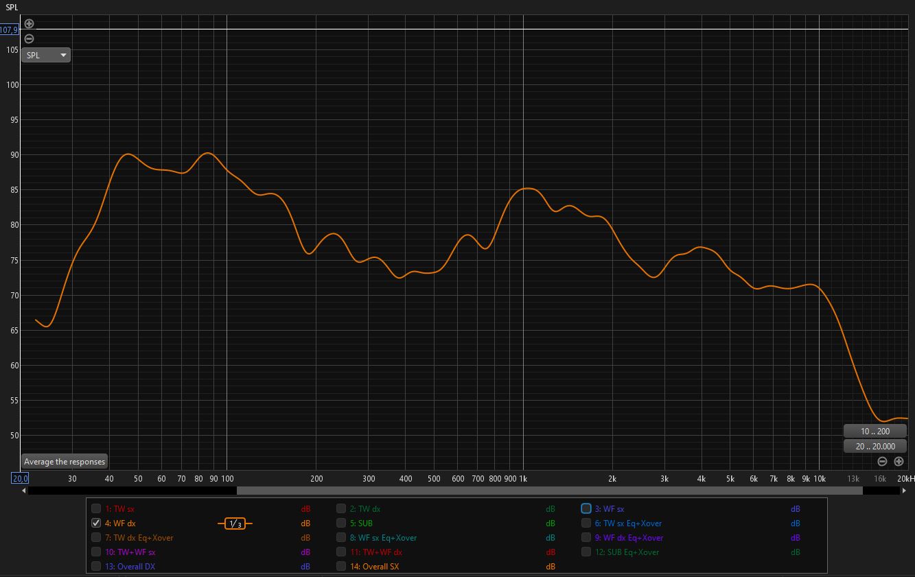

WF destro misurato:
Si è cercato di riempire il buco con un bel +11 a 380 Hz

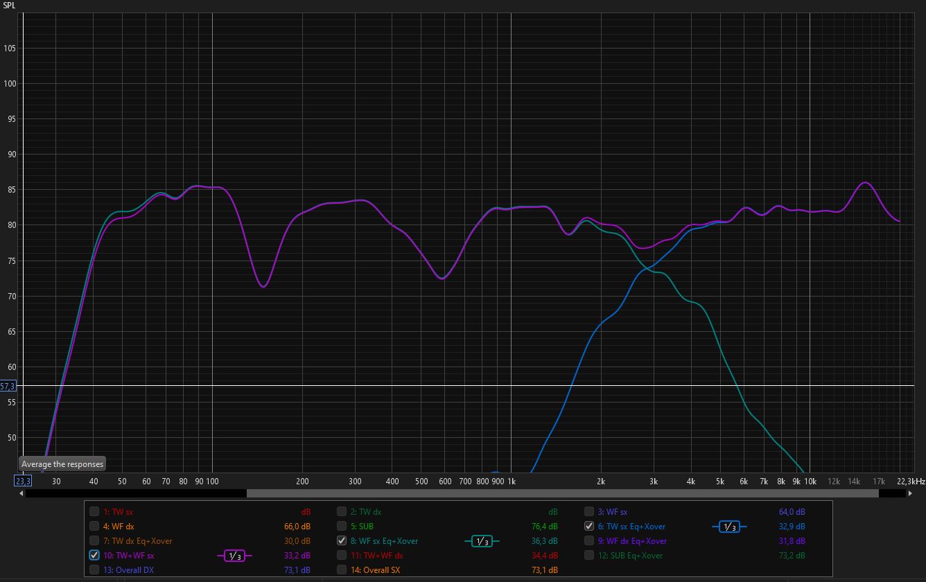

e questo è il risultato WF + TW destro

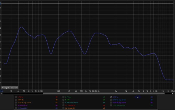

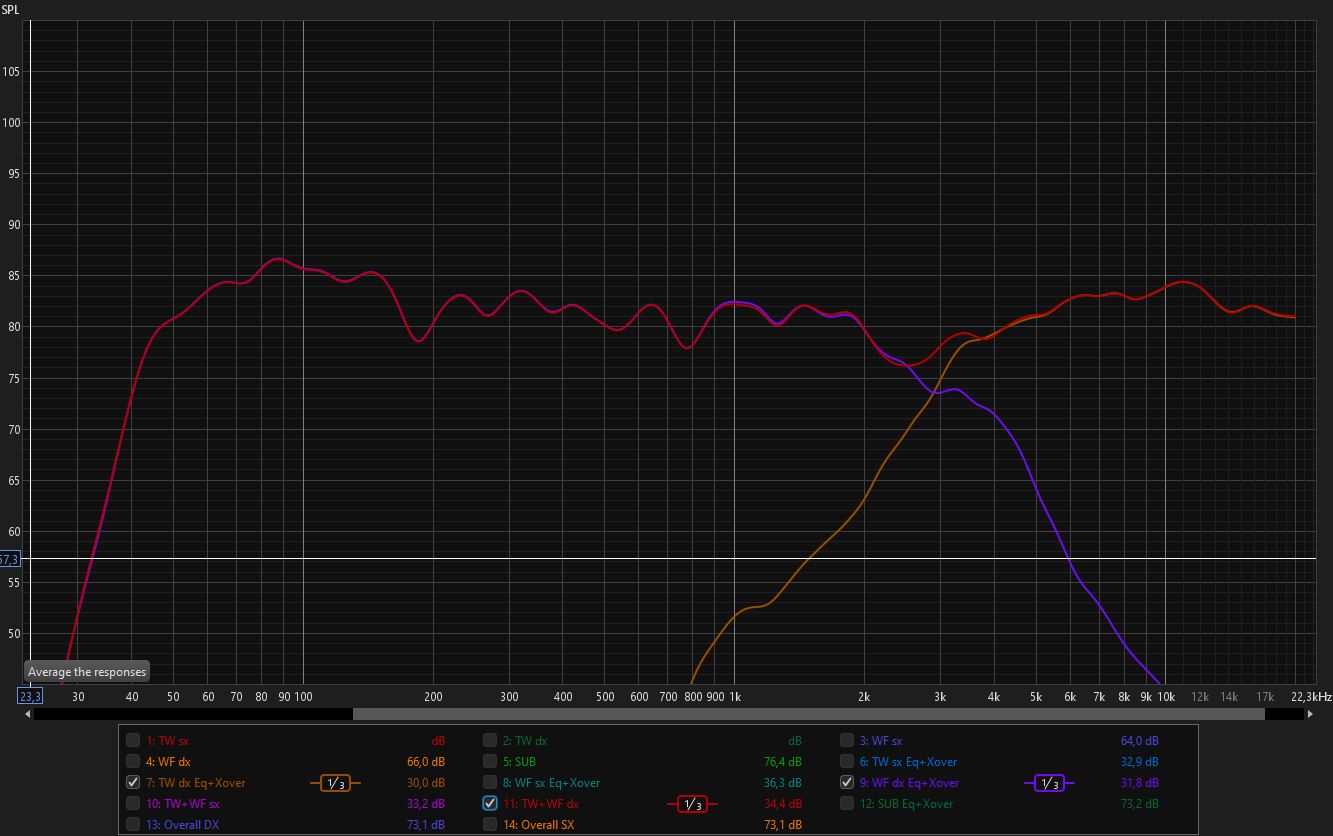

WF sinistro misurato:
E qui ci siamo tenuti i buchi, solo un piccolo boost su quello a destra.
risultato: WF + TW sinistro

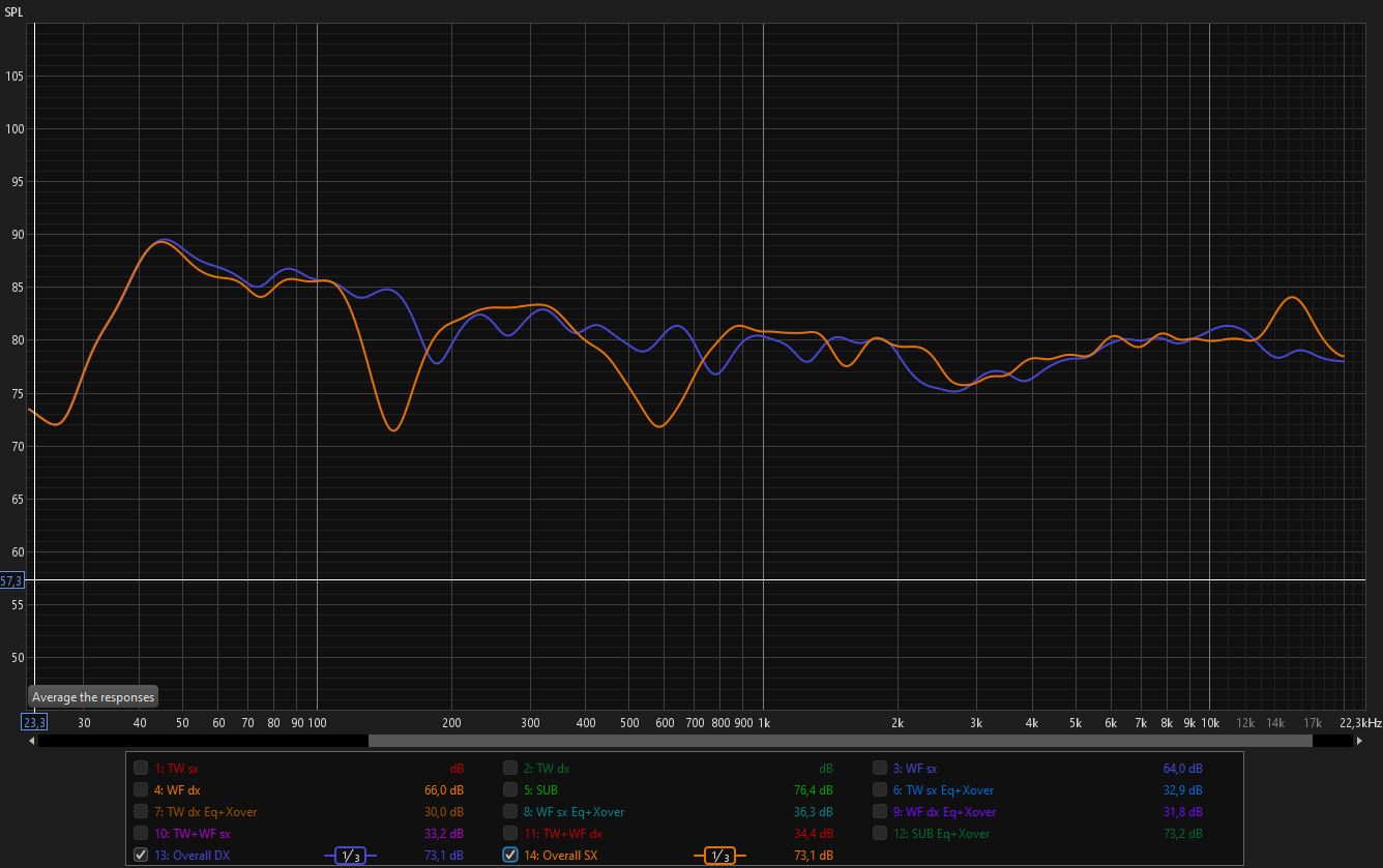

canali DX + SX

Mi pare peró che di problemi ce ne siano anche a vedere le misure.. poi mi correggerà Stefano che certamente ha più occhio di me.. XD
Gli incroci peró non mi sembrano “splendidi” e la somma L/R men che nemmeno. Dovrebbe sempre essere sopra di 6 db teorici, fino a 1000/1500 Hz, per poi tendere a zero a salire. Se l’hai fatta allo stesso livello dei due canali, chiaramente. E se si incrocia, ci sono certamente cancellazioni sui segnali monofonici, quindi si sballa tutto. :hmm:
Hai usato il microfono solo in posizione centrale, mi pare.. :hmm:

L'incrocio tweeter + woofer è un incrocio molto aperto perché VOLEVO la risposta fosse scarica nell'area 2000/4000.
Ciò nonostante è un incrocio che non lavora benissimo. Si poteva aggiustare meglio o con altre funzioni non presenti sul dsp (vedi regolazione continua della fase) o provando N diverse pendenze di taglio (anche se ne ho provate diverse) ma nel tempo a nostra disposizione non c'è stato verso di portare a casa di meglio.

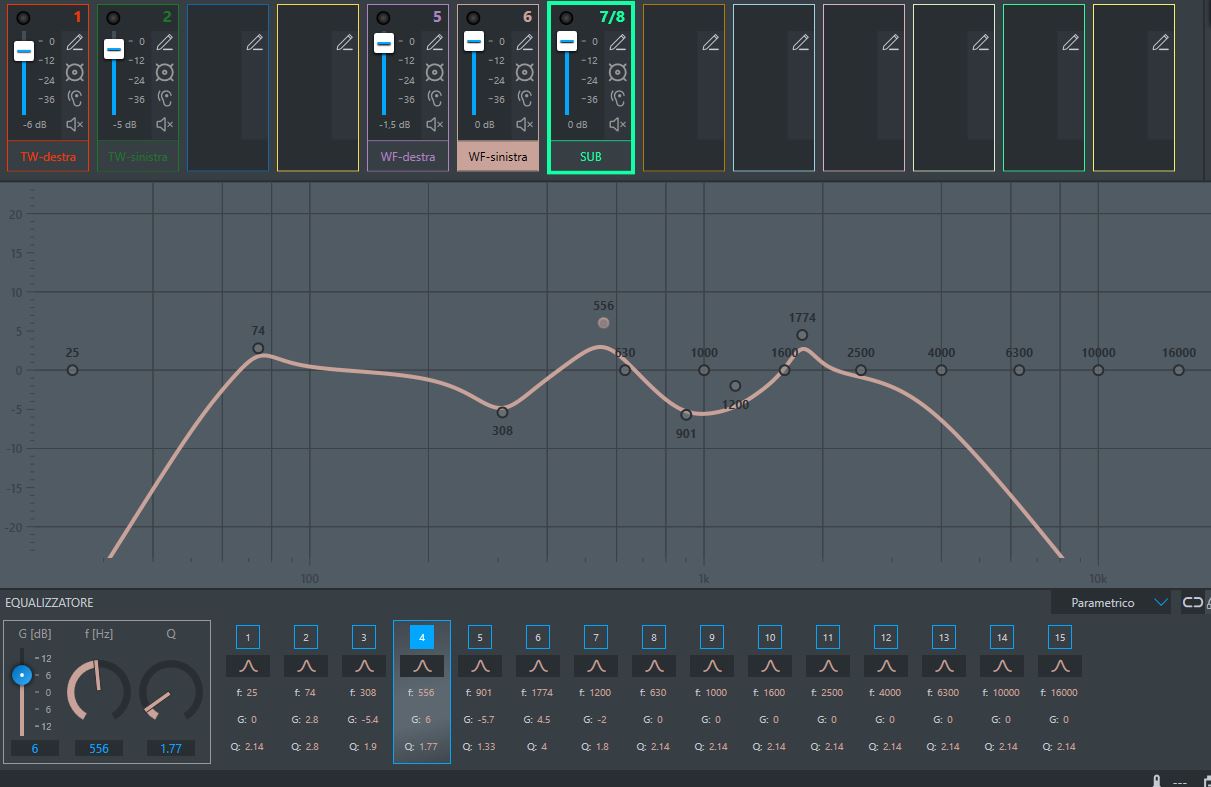

@The_Bis: una curiosità, per recuperare quel fosso del wf destro tra i 150 e 800 Hz dicesti che volevi provare ad utilizzare i filtri shelf ma non mi sembra tu l'abbia fatto. Come mai?
Quel boost di 11db non può essere dannoso?
Sorgente: CarPC con DAW
Messaggi: 13159
Re: VW caddy 2018 again
#155
Perchè il range di frequenza assegnabile si filtri shelf non consente di “incrociarli”.
Lo aveva scritto più sopra..
