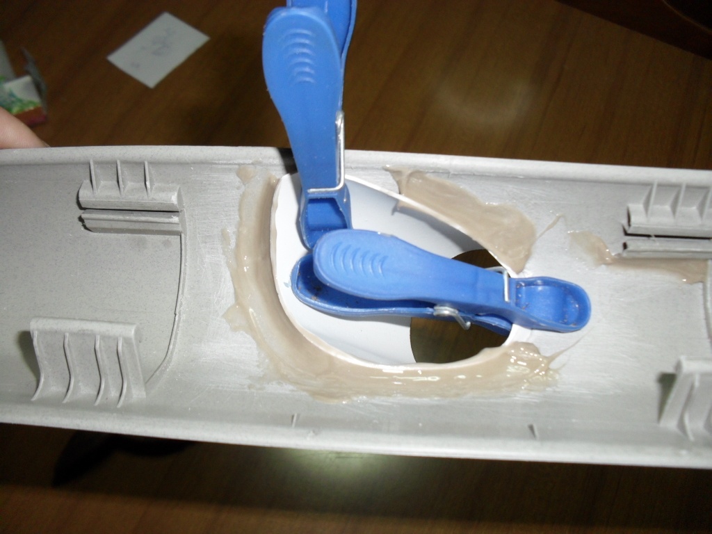

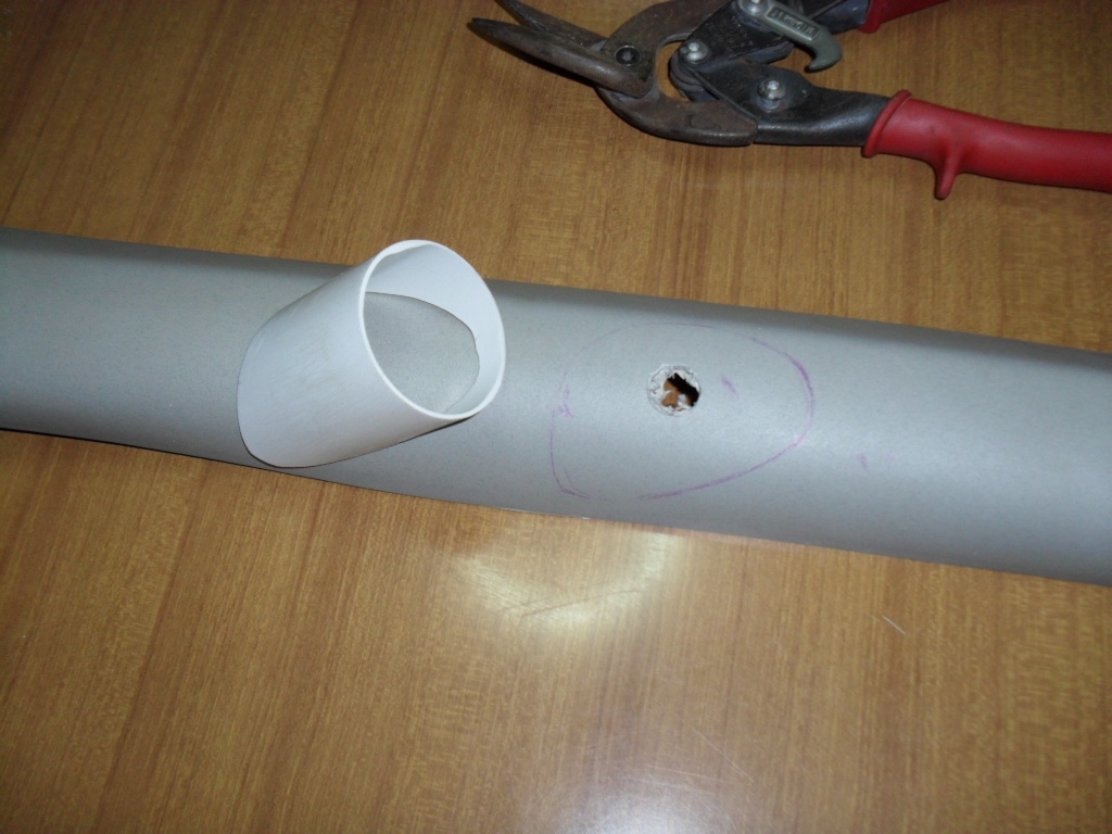

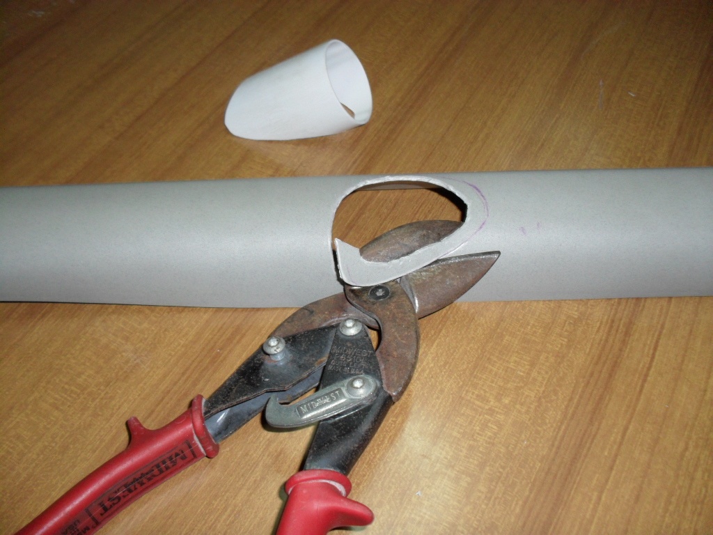

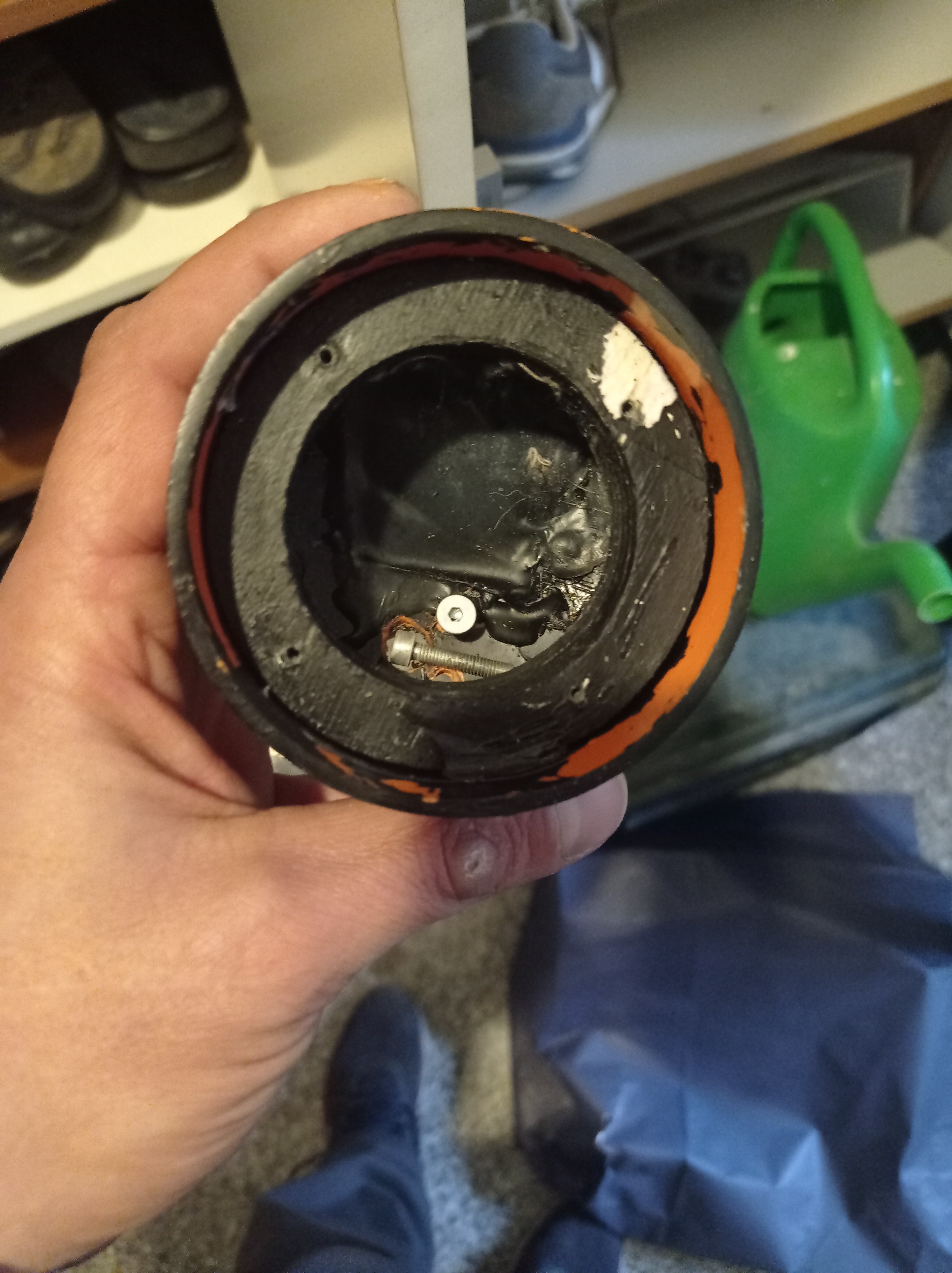

MoMo86 ha scritto: 6 feb 2022, 23:17 Ragazzi dove si acquistano queste caps?
Non ho idea, è un invenzione di Armando, ognuno ha i suoi metodi
io al tempo ho preso un tubo di plastica del wc, modellato con il montante, segnato, tagliato, incollato
e fatto rifinire dal carrozziere

MoMo86
Messaggi: 309
#149
Messaggio da MoMo86 »
io al tempo ho preso un tubo di plastica, modellato con il montante, segnato, tagliato, incollato
Ottimo grazie per la dritta! Comunque ho deciso, vado di A 32!

E' un bel tw,
48 esterno totale... è 45mm il buco
ed è poco profondo
dovresti trovare qualcosa in plastica, tubo, caps, da 45mm interno ... 46mm se vuoi un po di tolleranza
Poi non so se magari di suo hanno degli accessori di installazione, boh...

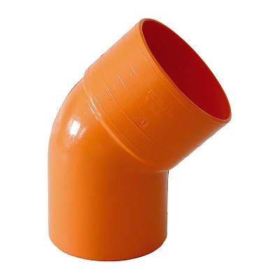

ma che 150€ :D
Da rg sound al massimo qualcosa da adattare sarebbe un tubo reflex da tagliare
Ciare YAC 407
https://www.rgsound.it/yac-407-tubo-di- ... 23607.html
da Bricoman 65 centesimi
https://www.bricoman.it/it/curva-45-o50 ... -10035543/
il tubo pvc di scarico arancio, magari curva a 45° può essere utile,
io con il tubo dritto ho smadonnato un po, specie per il tw sx
dovrebbe esserci anche nero, in polietilene
MoMo86
Messaggi: 309
#153
Darios ha scritto:ma che 150€ :D
Ciare YAC 407
No no ok… io intendevo 150€ di supporti già pronti! Per il tubo lo trovo tranquillamente a lavoro!ImmagineImmagineImmagineImmagine

viewtopic.php?f=19&t=11887&start=200#p199486
Mi auto cito.. :arr:
Con gli Hertz MP25.3 il diametro interno della curva in PVC da 42 (mi pare) ho dovuto fresarla appena appena. Si inserisce perfettamente nell’imboccatura. Con TW simili, una volta verniciato il tutto, mi sembra un’ottima soluzione. Io, facendo scorrere il tubo in un foro leggermente stretto, potevo regolarne l’orientamento. E quindi fissarli dopo averne decisa la posizione. :yes: Nelle pagine successive trovi le foto dei TW montati. :)
Ciao! :D

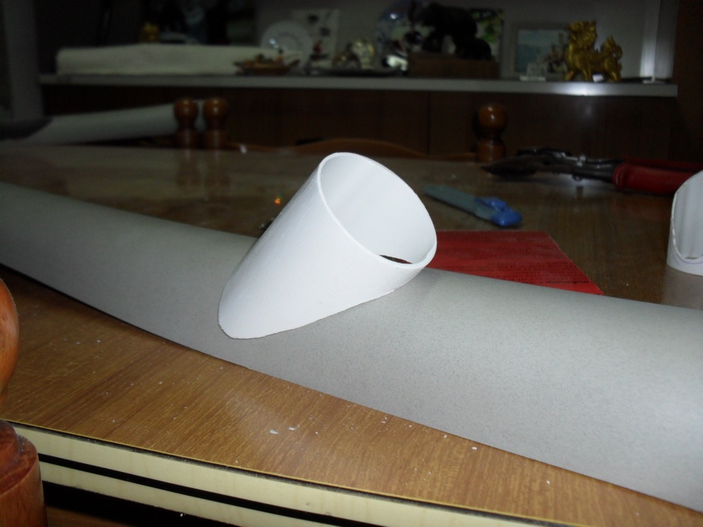

La rete se la vuoi mettere prendi un pezzetto di tubo lo tagli su un lato del
Tanto che ti serve per diminuire il
Diametro e lo incolli con super attak poi metti il telo per altoparlanti sopra veramente te ne basta un pezzetto piccolo piccolo ma io quel tweeter non lo coprirei e talmente bello che è un peccato poi con il braccetto lo orienti come più ti piace 😉.
Ci vuole veramente poco tempo a fare questo supporto ne faccio parecchi agli amici dei miei nipoti e non sono brutti certo più piccoli sono e più sono carini da vedere.
Quelli in foto sono da 80 per i miei full range.
Piu piccoli sono molto più belli.
Mi raccomando dagli una cartata in superficie prima di verniciare altrimenti non aggrappa.
