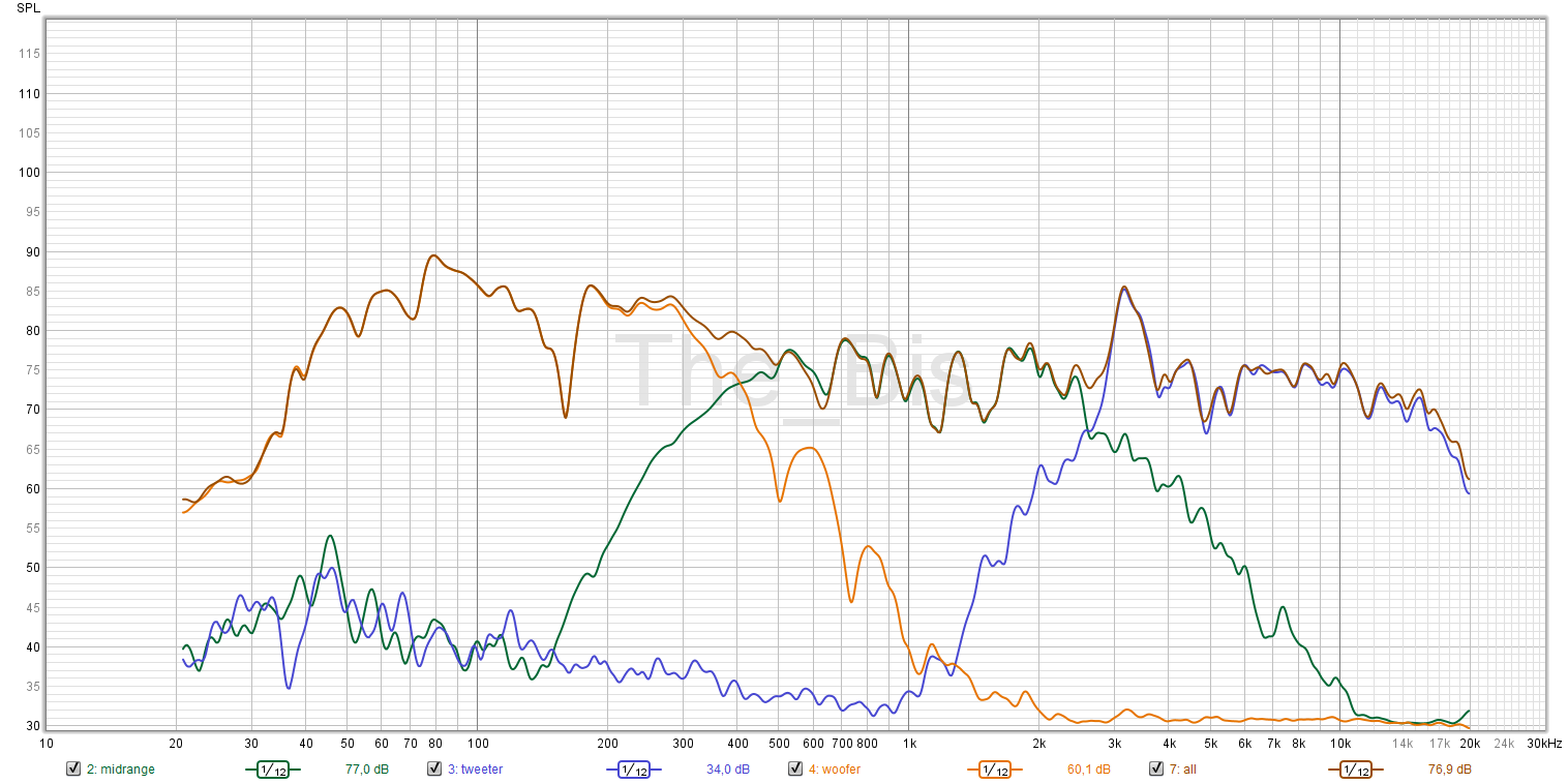

Diciamo che il sistema risponde abbastanza bene e la simulazione trova una buona attinenza con il risultato ottenuto. Se non per il volume del Woofer che però abbiamo capito essere effettivamente regolato errato.
Così su due piedi ti direi che il Woofer andrebbe abbassato di altri 3/4 dB invece che di soli 2 dB, ma non mi accanirei visto che in buona sostanza va rimisurato tutto.
Gli incroci sono abbastanza buoni perchè non ci sono particolari cancellazioni e la somma dei due AP è in linea con il tipo di taglio acustico scelto.
Purtroppo il picco sui 3000hz è un vero aborto e sputtana letteralmente tutto il resto che in realtà sarebbe anche abbastanza buono.
Nell'immagine seguente l'intero canale analizzato in relazione alla risposta dei singoli AP.
Per quanto riguarda invece il tweeter in Nearfield, sembra che "meglio" lo misuri (in teoria) peggio suona...
Non so dirti il perchè ma l'ultima misura del Tweeter è veramente oscena... L'unico aspetto interessante è che hai una misura molto precisa del delay introdotto dal DSP che in realtà è leggermente inferiore ai 12ms che avevo stimato.
Fortunatamente la cosa non crea grosso disturbo perchè in realtà è importante la differenza tra AP non tanto il valore assoluto. Certo è che io non so che Tweeter siano ma se vanno veramente come misuri sono terribili...
Però dai sono contento perchè senza mettere un piede nell'auto il canale SX, pur con tutti i se e ma del caso, dovrebbe essere sensibilmente migliore del setup precedente.
Ora rimisura tutto e poi vediamo cos'hai imparato!

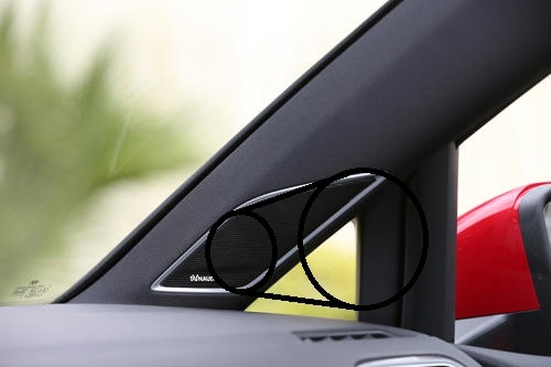

si! è un altro mondo! sto valutando di spostare il medio, magari faccio un'unica cosa
- tipo così

Ovviamente mettere tw e medio a montante ha i suoi benefici, a patto che ovviamente vengono orientati con cognizione e non messi a caso!

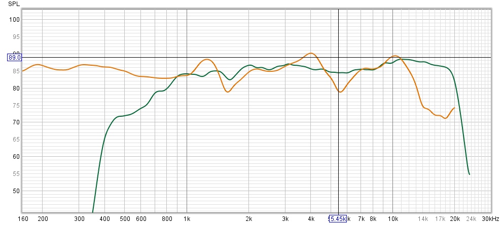

Beh, comparando le misure dei tw in nearfield e quella al posto guida secondo me e' abbastanza chiaro il fatto che in alto cala sia dovuto alla sua poizione!!
Tra l'altro quei pochi tw che ho misurato, (4-5 mi pare) una cosa che ho notato i tweeter sotto una determinata "fascia" non hanno il problema principale di peccare in basso, ma anche e soprattutto in alto... ad esempio appena ho misurato i coassiali xtant che pensavo di "riciclare" li ho fatti volare dalla finestra!!
Re: IMPIANTO AUDIO GOLF
Si ma la misura nearfield dei tweeter Morel, che ha passato Nunzio non è che sia molto incoraggiante...
Anzi!!!!
Però non capisco il grafico che hai postato perché non c'è la leggenda, chi è il giallo e chi il verde?
Anzi!!!!
E' proprio quello che sto dicendo Ste'! Scusa hai ragione, quello in giallo e' lo xtant (quindi con tw morel), in verde l'ML280.3, e parliamo di una misura in asse!!
Nulla di "strano" quindi se un tw, che non e' certo un fuoriclasse, ti tira fuori quella risposta. Risposta che oltretutto peggiora di molto con il (probabile) fuoriasse dovuto alla installazione.

Secondo me, i coassiali Xtant postati sono una schifezza più degli Hertz, se la risposta in asse è quella..
Altrimenti non so che pensare, se non ad un problema al tweeter o ad un problema causato dalla griglia (sulla Golf).
Invece, sempre secondo me, non è il rifasatore..
Comunque, aspettiamo le misure.
I miei Hertz MP25.3 del kit 1000 Pro, che costano sui 90 Euro di street price con scatola e 1000 accessori, hanno un picco in basso, prima del decadimento (infatti il crossover fornito è piuttosto smorzato (misure di ACS, non mie eh..), ma in alto non decadono così..
Ma nemmeno i Peerless Timpany Ring Radiator da 30 Euro l’uno che ho in casa, hanno la risposta calante.. ma nemmeno un full range da 3 pollici ha quella risposta in asse!

Ragazzi anche io attendo con ansia le misure del tweeter fuori dal montante, il problema è che non ho un garage dove lavorare, lavoro fuori nel mio giardino, quindi la visibilità è scarsissima, quindi aspetto il pomeriggio della vigilia che nn lavoro per metterci le mani,
domani faccio altre misure anche del sub e inizio a studiarmi un po il lato destro, e provo anche a fare più misurazioni del tweeter nearfield spostandomi sempre un pochino, e vedo se la risposta è sempre la stessa
