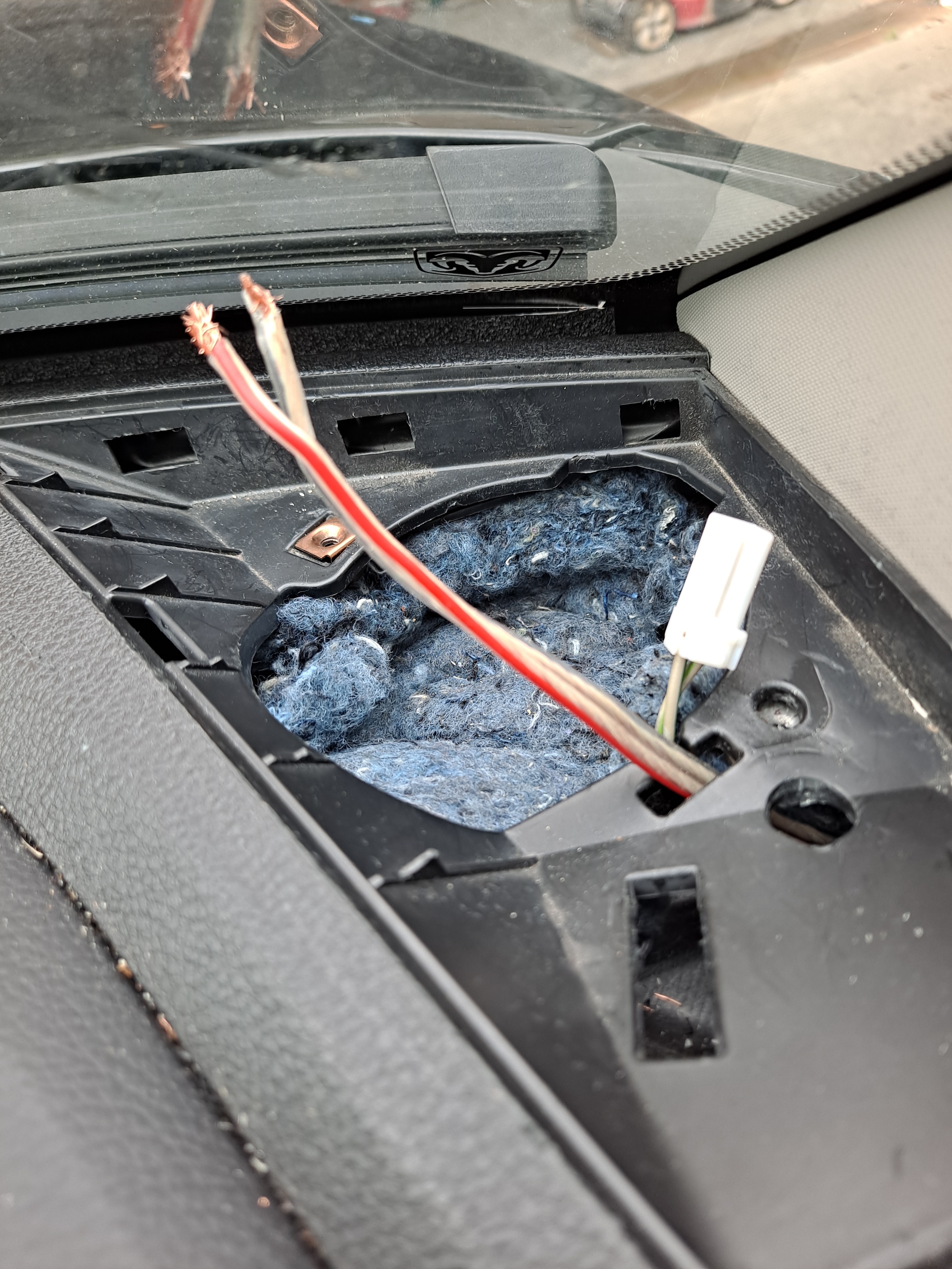

Ho dato una rifinitura alla medioalta.
Ho messo nei "buchi" dei medi dappprima del bugnato piramidale abbastanza rigido che funge da tappo e da sostegno per il cascame in cotone messo sopra (quello che si vede in blu)
Messa guarnizione tra l'attacco delle flange ed il cruscotto, ed un anello di spugna che va a limitare la dispersione dei medi al di sotto della copertura.
E la strada è ancora lunga, ma ce la si fa!

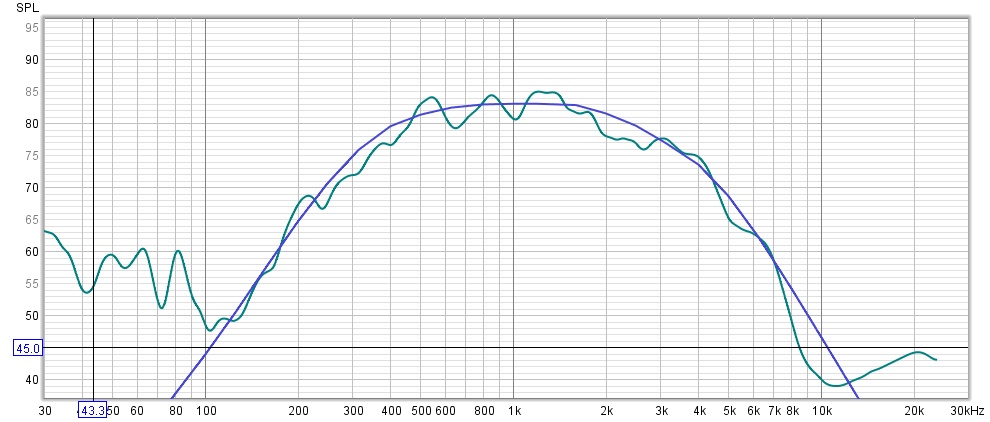

mark3004 ha scritto: 7 mag 2022, 3:49 Curva verde target e blu quella ottenuta, utilizzando 3 punti di EQ ed un bookshelf. :)

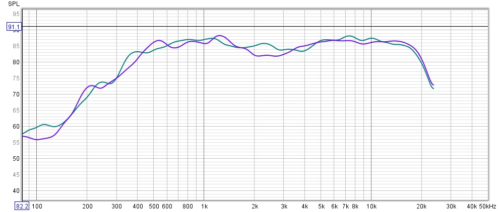

Ho fatto gia' una prima sgrssatura della medioalta e sono abbastanza soddisfatto. Il tweeter destro paradossalmente va meglio del sinistro in alto, probabilmente risultera' un po' piu' in assse.
Ma quello che mi hanno stupito sono i medi. Posizione di m$@da ed in riflessione, col tweeter davanti, ed invece eccoli qui:
La cosa che piu' mi paice e' che la risposta dei due ha un andamento molto molto simile. ad 1k gonfiano probabilmente per il caricamento della posizione in angolo e col parabrezza. Ma non e' un grosso problema.
Faccio vedere un'altra cosa:
Questo e' il medio destro, misura in flat (arancio), simulazione con filtro ed eq (viola), e misura con i filtri simulai applicati (verdino). Ancora una volta risposte IDENTICHE tra la simulazione e la misura reale! ;) Curva ottenuta solo con 2 punti di EQ ed un High Shelf! :yes:

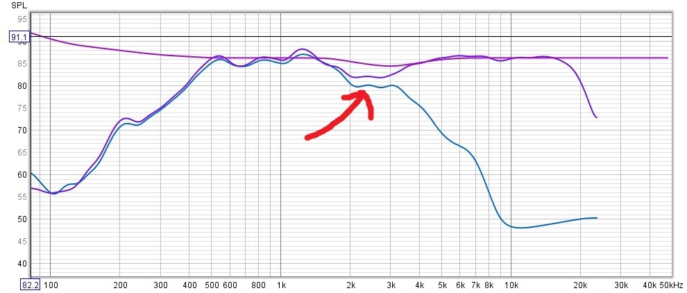

Ovviamente devi far riferimento alla curva target prescelta per capire se va bene o meno!
