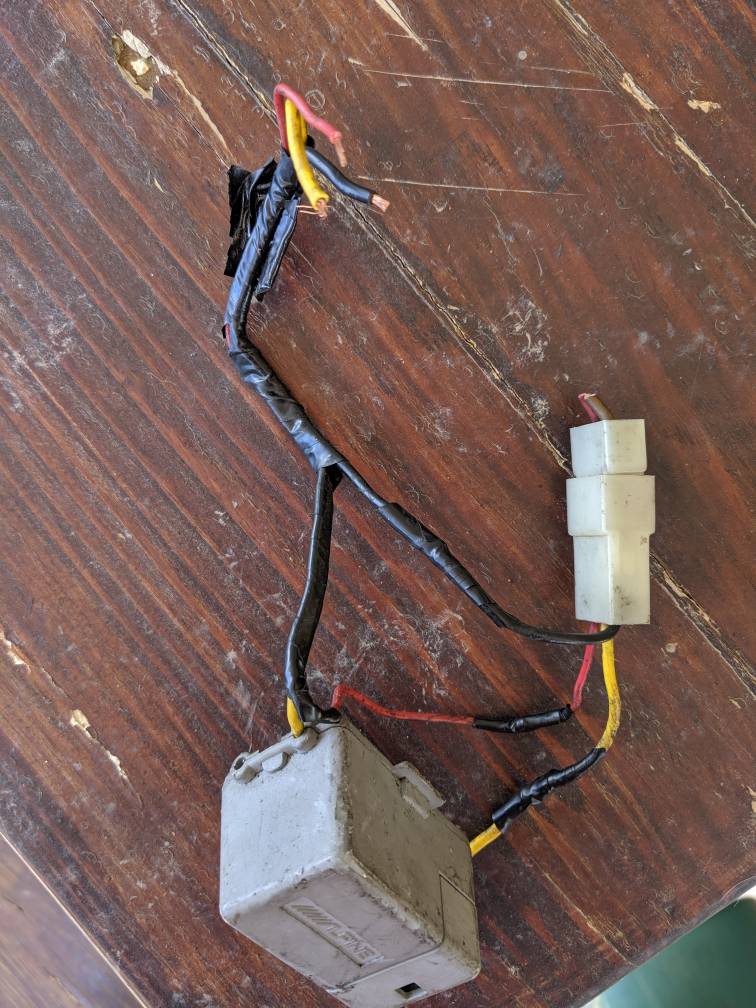

Non credo ci sia il sotto chiave. Rivedendo la foto iniziale si riesce a capire come erano i collegamenti dell'Alpine.
Ho cercato di indicarli qui sotto, spero sia abbastanza chiaro.
Il rosso lato macchina è il +12V sempre presente ed era collegato ai fili rosso e giallo dell'Alpine.
Il marrone lato macchina è la massa ed era collegato al nero dell'Alpine.
Il filo blu-bianco che si vede in qualche altra foto non credo porti tensione, forse è per l'antenna come scritto da ozama. Ma in questo caso non dovrebbe servire visto che l'antenna è a tetto.

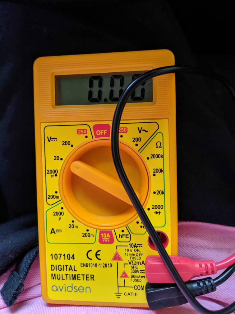

Eccomi, oggi avevo mezz ora libera ed ho provato col tester: morale con o senza quadro acceso non ho il +12v in nessun filo di quelli in foto.
Sbaglio io? Ho messo puntale nero a massa sulla carrozzeria auto e rosso sui vari fili?
Oppure non è che togliendo la scatoletta Alpine sia dovuto a quello?

Il punto di massa sulla carrozzeria dove lo hai preso? Prova a misurare tra il filo marrone e il rosso.
Puntale nero su filo marrone.
Pntale rosso su filo rosso.
Mi aspetto 12V sempre presenti.

O sono idiota io oppure queste le impostazioni del mio tester... Quadro acceso e non, puntale nero marrone e rosso su rosso e mi segna 0,02

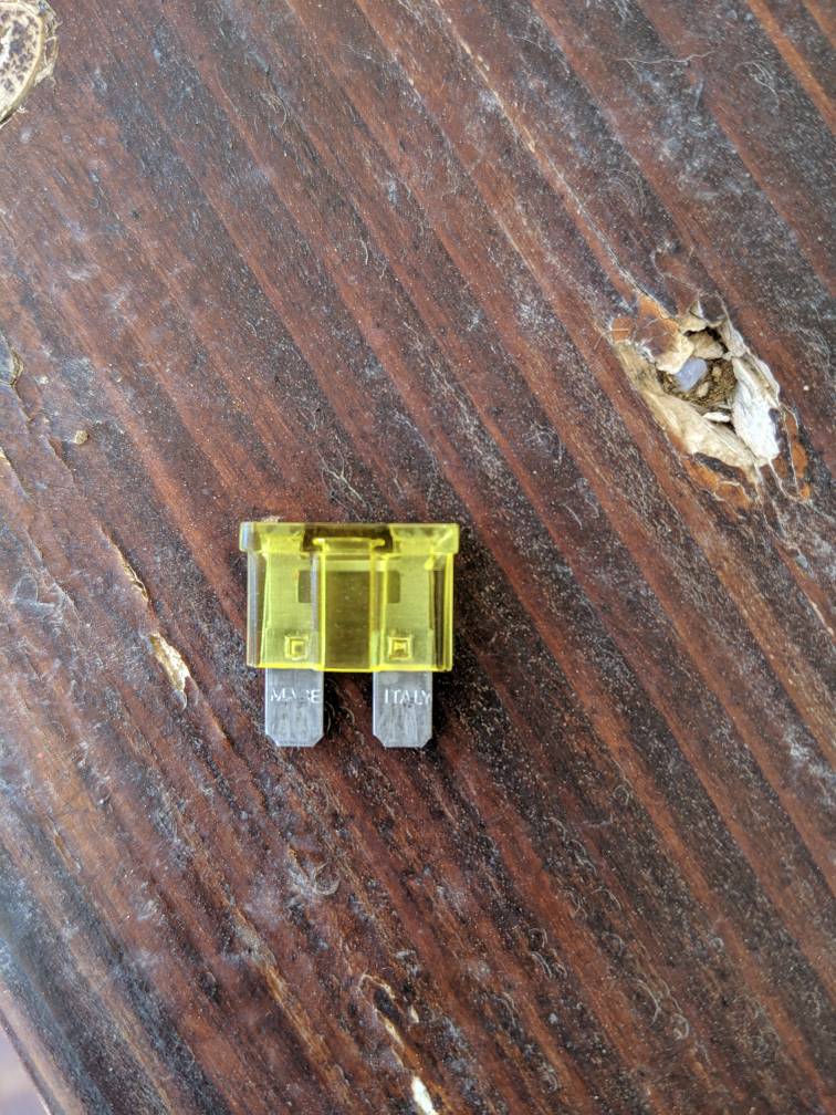

Controlla se tagliando i cavi non hai bruciato un fusibile nella scatola fusibili

rs250v ha scritto: 28 mag 2019, 19:50 Controlla se tagliando i cavi non hai bruciato un fusibile nella scatola fusibili
Giuso, a questo non ci avevo pensato.

Nella Golf, il NEGATIVO o "massa", era MARRONE. Li va messo il puntale nero del tester per cercare i positivi. Se non trovi tensione su rosso e giallo (parlo dei fili che provengono dalla macchina) ti è saltato un fusibile. Te l'avevo detto di non far toccare infili tra loro.. ^^

Riguarsando bene la foto dove ho messo le frecce (ingrandendola) si vede che il filo rosso lato macchina era collegato ai fili rosso e giallo dell'Alpine mentre il filo marrone era collegato al filo nero dell'Alpine.
Si intravede abche il blu-bianco che si rigira all'indietro ma non si capisce dove va.
Cerca di ricordarti come ha tagliato i fili: li hai tagliati uno a uno o tutti insieme in un solo colpo?
Perché se li hai tagliati tutti insieme al momento del taglio hai messo in corto +12V e massa e quindi hai bruciato un fusibile.

Comunque se hai dubbi sui collegamenti originali, riprendi il connettore bianco faston (se non lo hai buttato) e guardati i collegamenti del filtro Alpine (la scatoletta).

Aggiornamento, vi posto foto della scatoletta tagliata e del fusibile (ne ho trovato 2 uno ha il ponticello mentre quello in foto che vi metto no, x cui credo sia quello incriminato), cmq nessuna fiammata quando ho tagliato x fortuna

Ok, tutto chiaro.
Non hai il sotto chiave ma solo la +12V diretta. Quindi replica gli stessi collegamenti: nero su marrone e giallo+rosso su rosso. Fai prima i collegamenti tramite mammut poi cambi il fusibile (che è chiaramente bruciato).
