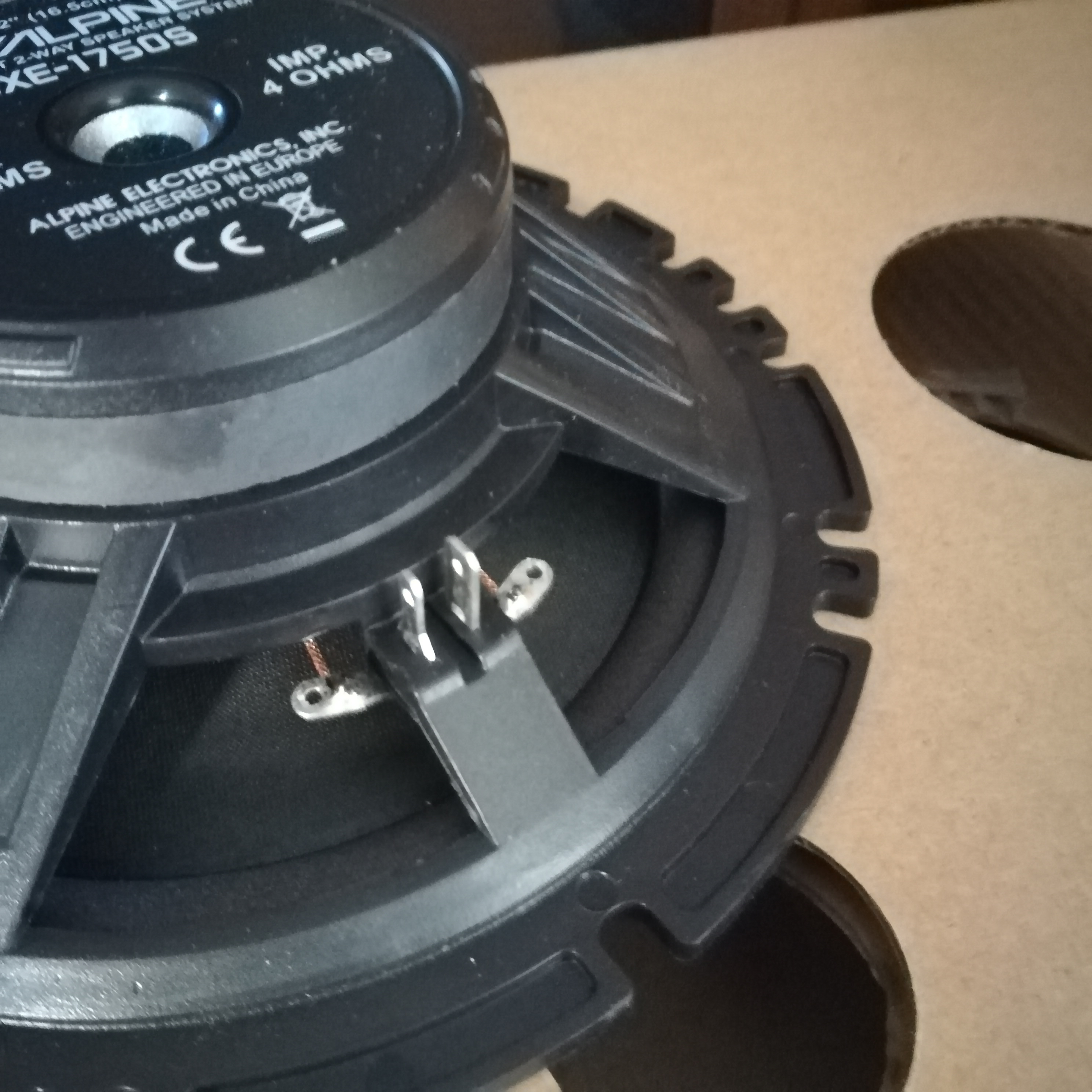

Buon giorno.
Di solito il fast-on piccolo è il negativo. Puoi provare con una pila da 1.5v. colleghi le 2 polarità e ti accerti che "al contatto" la membrana si sposti verso l'esterno. Se è cosi le polarità corrispondono se va verso l'interno sono invertite.

Re: Impianto low cost.
Se sono uno grande ed uno piccolo come sembra basta che tu li colleghi uguali....
se colleghi il + del destro al jack grande, collega anche il + del sinistro al jack grande dell'altro altoparlante.
entrambi in fase o entrambi in controfase.
Se poi hai una batteria da 1,5 volt e due pezzetti di cavo puoi fare la prova: la colleghi all'altoparlante...quando il cono viene spinto verso l'esterno la polarità è esatta

Ops, stavo scrivendo anche ioroket ha scritto: ↑28 feb 2019, 12:56 Buon giorno.
Fatta la prova e confermo grande + piccolo -, anche questa volta vi ringrazio per la dritta!

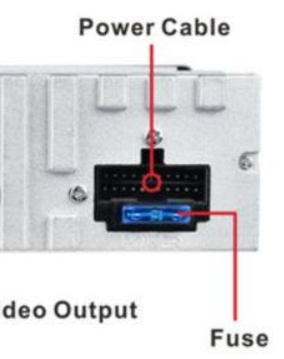

Serve il cablaggio originale della radio.
Quel connettore è proprietario.
Solitamente, il connettore con i cavi, viene fornito con l'apparecchio. L'eventuale connettore ISO, sta all'altro capo dei cavi.
Ci sono due tipologie di connessione nelle sorgenti after market. Anzi: anche tre, me ne vengono in mente..
La prima, è il connettore ISO direttamente sulla sorgente, che viene fornita in alcuni casi con degli adattatori che permettono il collegamento con i morsetti, se sulla vettura NON C'È il cablaggio ISO. Ad esempio, sono così le Blaupunkt e le Beker..
La seconda, è un connettore proprietario come quello che hai fotografato tu, al quale va collegato il suo connettore, fornito con la radio. Che dalla parte opposta, ha i connettori iso o i cavi spellati.
Esistono in realtà anche le radio con i fili che escono direttamente dal corpo, terminati in vari modi: o ISO o cavi spellati.
Poi ci sono le sorgenti OEM, che hanno connettori vari, compreso anche l'ISO.
Addio ho sto coso, ma credevo che in giro si potesse trovare qualcosa di già pronto.
- IMG_20190322_124008.jpg (36.79 KiB) Visto 1169 volte
Il connettore di serie della sorgente è da terminare in base agli attacchi che hai sulla macchina. È cosa piuttosto comune sulle sorgenti molto economiche.
Tanti anni fa', le sorgenti erano più o meno così o con i fast-on tondi "alla giapponese".
Ora, è più comune abbiano già le spine ISO.
Devi acquistare i connettori in base alla spina/presa che hai sulla macchina (che era ISO, solo con gli altoparlanti anteriori, se non ricordo male) e poi li cabli con i morsetti a "mammut" o con i giuntini isolati a crimpare.
Altrimenti, tagli e metti i morsetti direttamente, tra l'auto e la radio.

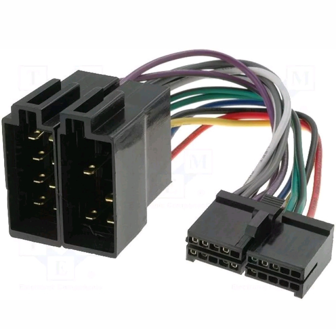

Uno così andrebbe bene?ozama ha scritto: ↑22 mar 2019, 19:02 Il connettore di serie della sorgente è da terminare in base agli attacchi che hai sulla macchina. È cosa piuttosto comune sulle sorgenti molto economiche.![]()
Se è fatto per la tua sorgente, si. Deve essere proprio un accessorio previsto per QUELLA SORGENTE. Marca e modello o serie di modelli.
Dove hai trovato la foto?
Le sorgenti non seguono uno "standard". Ogni costruttore monta le prese che gli fanno comodo. E anche quando la stessa è uguale, fra una marca e l'altra, ci vuole una botta di cul@ che neanche il primo premio della lotteria Italia..
Li vendono su ebay, da ignorante vedendo l'attacco giusto per quello che ho credevo fosse compatibile.ozama ha scritto: ↑22 mar 2019, 22:44 Se è fatto per la tua sorgente, si. Deve essere proprio un accessorio previsto per QUELLA SORGENTE. Marca e modello o serie di modelli.
questo per Clio 1992 in poi... (comunque da tagliare e giuntare lato autoradio)
https://www.ebay.it/itm/RENAULT-CLIO-19 ... SwdDtZtSH9

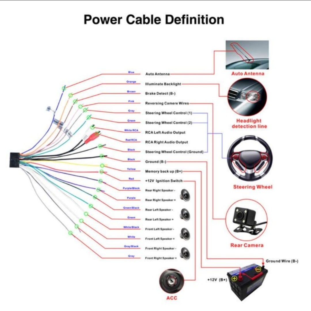

Esatto. Come sopra.
La radio esce con i fili liberi, da giuntare a quelli dell'impianto della vettura. SE l'impianto della vettura ha le spine ISO, devi acquistare le prese ISO con i fili liberi e giuntarli uno ad uno con quelli che escono dalla radio, secondo schema eletttico.
È cosa comune.
Le sorgenti molto economiche, in genere, sono così. Mentre quelle un po' più costose, in genere sono terminate già ISO, visto che nel mercato europeo le auto ancora senza sorgente o con sorgente basica (tipo la mia Panda, per esempio), sono ancora ISO.
Comunque, se devi portare dietro i fili (se ricordo bene, sulla tua auto non c'è l'impianto posteriore), tanto vale che tagli la spina ISO degli altoparlanti sulla macchina, e ti colleghi con i morsetti "mammut".
Le prese/spine, comunque, le vendono, anche terminate con 15/20 cm di cavi:
https://www.amazon.it/MICROELETTRONICA- ... io&sr=8-85
Queste sono quelle da interfacciare alla tua radio, che accolgono le spine della vettura, senza tagliarle. Eventualmente, puoi usare solo quella dell'alimentazione (positivo diretto, positivo sotto chiave, negativo, contatto "antenna elettrica", o "remote", per accendere amplificatori o antenne attive, illuminazione -se presente-..) e non usare, o usare parzialmente quella altoparlanti (la tua Clio ha solo i fili anteriori, se non erro).
È cosa comune.
