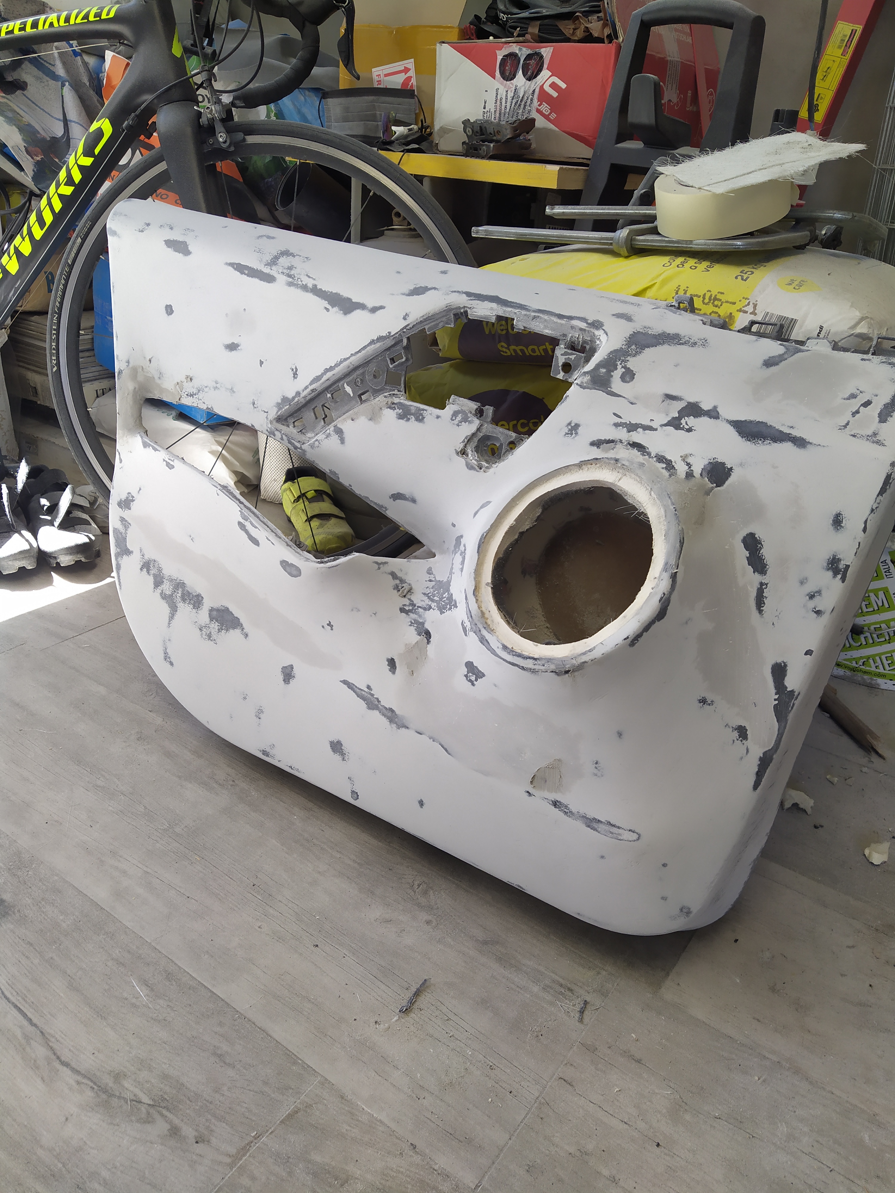

Non lo so come ho fatto ,sta di fatto che l'ho fatto

Si indubbiamente un gran bel lavoro.
Bravo hai previsto la rete con il telo da mettere sopra al woofer?

Cavolo, veramente bravo!!!
Molto bella… voglio vederla però tutta rimontata
Dovrebbero anche sparire quelle poche imperfezioni che si vedono

Armando ho già previsto la griglia ma prima lo voglio provare senza.alessio ovviamente dove si vedono i buchi ci vanno dei pezzi di plastica .poi metto le foto finita

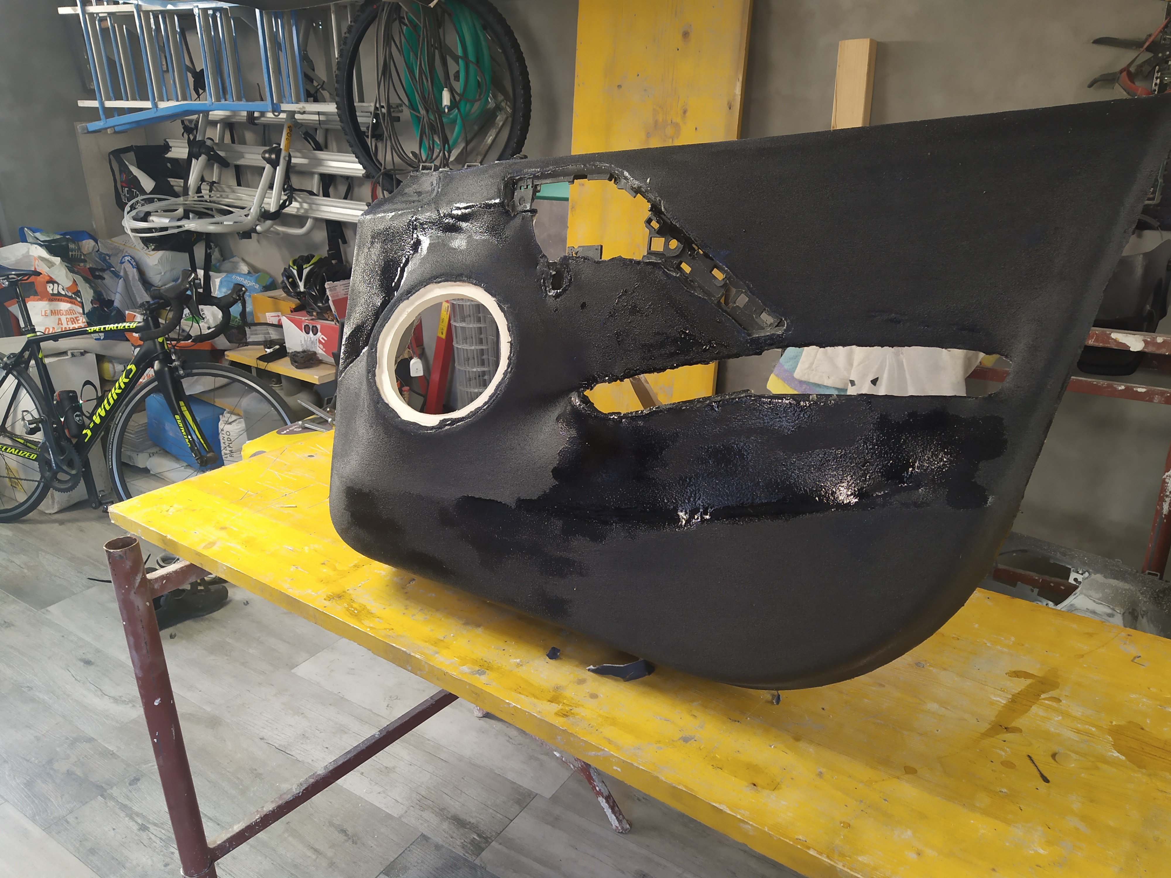

Gran bel lavoro!
Beh, se metti una cornice fissata dall’interno nella parte in basso rilievo, che integrino costituisca la griglia, il problema dello scollamento delle pieghe in negativo eventuale, li lo risolvi. Invece, attorno alla maniglia, dovesse capitare, dovresti fare una cucitura.

Purtroppo stamattina alcuni punti erano già staccato.per fare questo lavoro ci vuole una colla speciale che non è il bostic.non sono sicuro ma è bicomponente.secca totalmente al tatto e se tocchi i due pezzi non si appiccicano.si riattiva solo scaldandola molto.dopo averla scaldata la prima volta polimerizza e nelle successive 24 ore non la leva più neanche l'Etna.purtroppo non so come si chiama e sto facendo dei tentativi anche per imparare.almeno ora so che si può rivestire tutto con il vinile.ma purtroppo stasera devo risfoderare tutto.la 208 non ha delle tasche aggiuntive proprio perché dalla forma nella parte superiore uno stacco sarebbe inguardabile.quindi devo cercare questa colla maledetta

il bostik, hai aspettato l'evaporazione del solvente o hai attaccato subito i due pezzi?
hai usato una spatola dentata?
perche anche col bostik se dato nel modo giusto fai molta fatica a staccare i due pezzi, ma hai anche molta meno manovrabilita rivestendo

Concordo!!! Spatola dentata e attesa dell’evaporazione su entrambe le superfici.
Non la stacchi con molta facilità

No purtroppo ho fatto una grossa minkiata ,ho usato il bostik spray e non è la stessa cosa.e molto comodo farlo a spray un pezzetto alla volta.il sistema va bene ma la colla purtroppo no

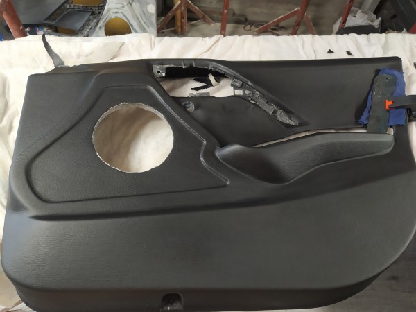

E siccome non c'è due senza tre ,ho fatto quello che dovevo fare sin da subito:Total body
Ora non mi bannate vi prego . è la terza e ultima volta vi giuro

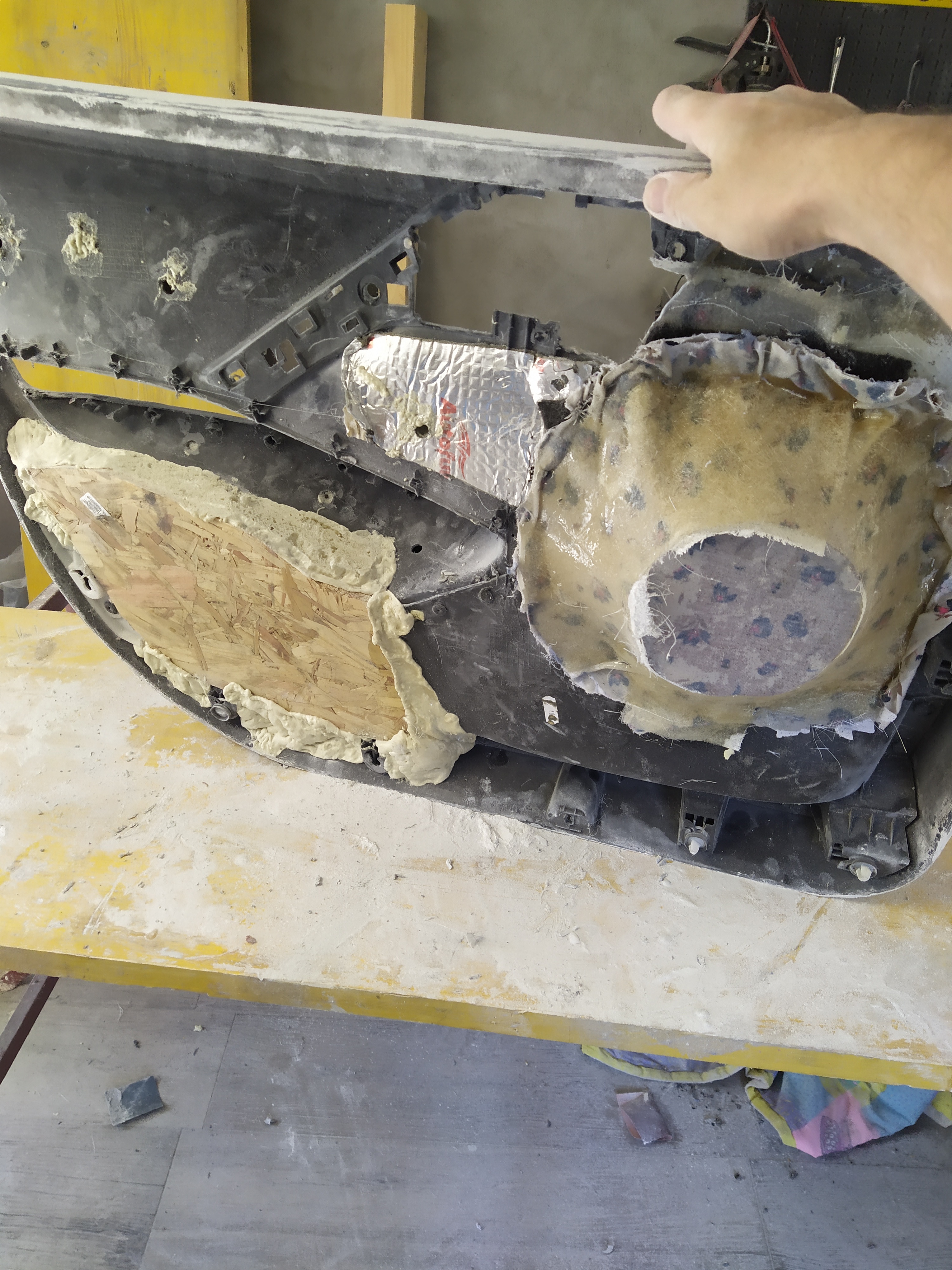

.più che altro conmle forme più addolcite è più facile .inoltre dal vano portaoggetti è possibile ricavare un discreto litraggio .tra tutto sono circa 12 litri

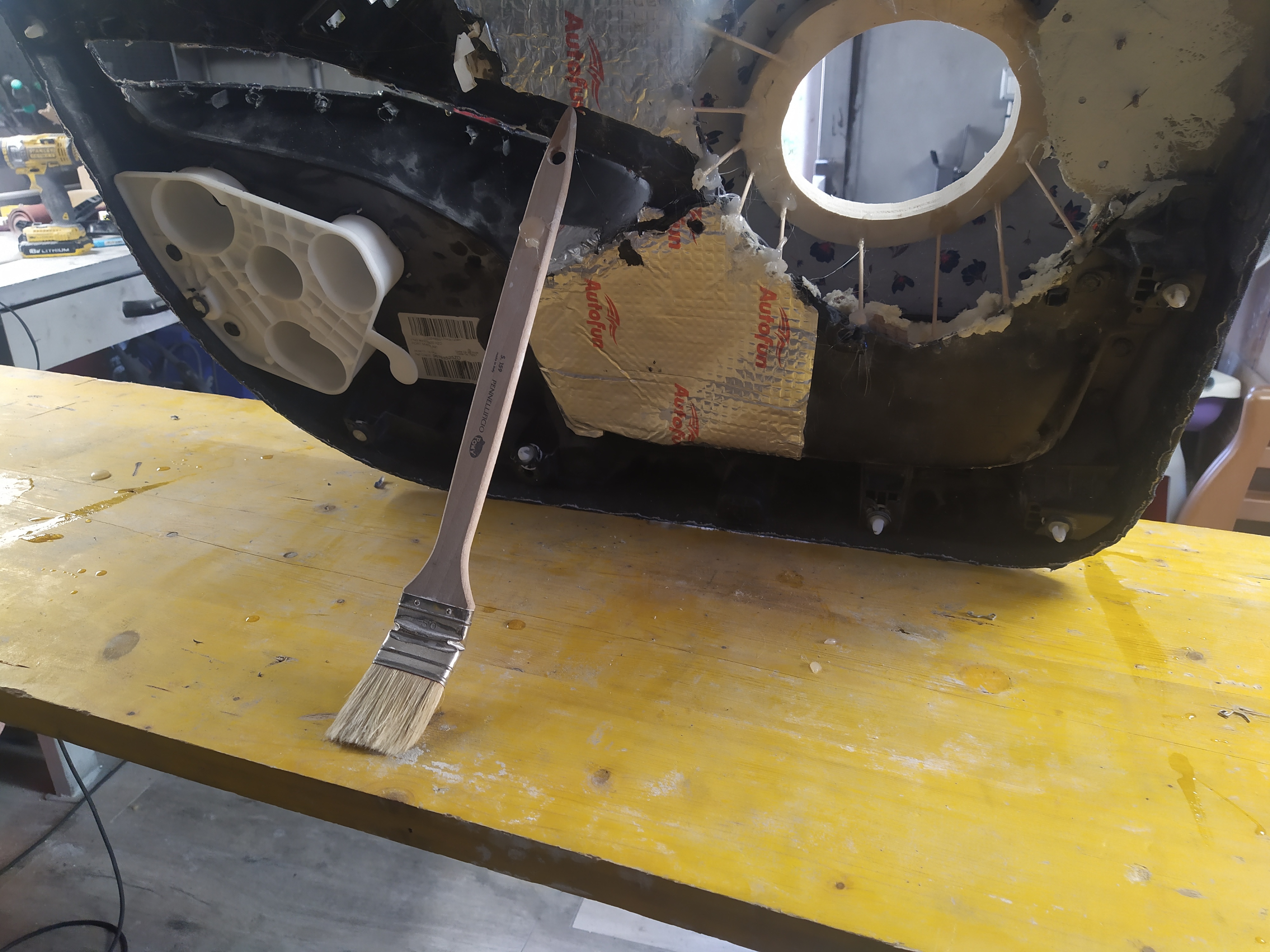

Ecco il retro per il litraggio

Così sono più belle e più facili da rivestire

Litraggio completato

Tutto rifatto!
Quindi hai ricavato un volume chiuso in cui far lavorare il mediobasso?
Poi ho un dubbio sulla porta sinistra. Maaaa.. Si apre il porta oggetti del cruscotto?
Tutto rifatto!

Io non ho capito la questione litraggio...
Per litraggio si intende la parte fatta "ad imbuto"?
Perché il numero di litri vista così è parecchio risicato.
O ti vai a raccordare al ex alloggiamento woofer sullo sportello?
Sorry ma forse sono io che non capisco dalle foto...

Oltre alla bombatura dietro l'ap. Ho sfruttato il portaoggetti più una parte di vuoto dove si vede il pannellino di truciolato.sono 9 litri.purtroppo il portaoggetti sul cruscotto non si apre.ma quello non si aprirebbe in nessun modo perche passa proprio vicinissimo al pannello,non c'è modifica che tenga a patto di mettere il woofer da un'altra parte più in basso

Beh, io lo avevo detto per scherzo.. Ma sinceramente prevederei un sistema per poterlo aprire.. magari modificando lo sportellino.
Ritengo francamente inaccettabile una simile limitazione..
Se ti fermano i Carabinieri devi aprire la porta destra per dargli i documenti?
Se ti serve qualcosa in autostrada, una penna, una cartina.. Apri la porta a 130?
Boh.. Mi dispiace, ma, parafrasando Villaggio, mi pare una cagata pazzesca..

Si in effetti hai ragione ,Ma altri lavori fatti da professionisti girano in rete con le stesse limitazioni.per esempio turbosound fa delle tasche per la 208 favolose.ma il portaoggetti non si apre di sicuro
