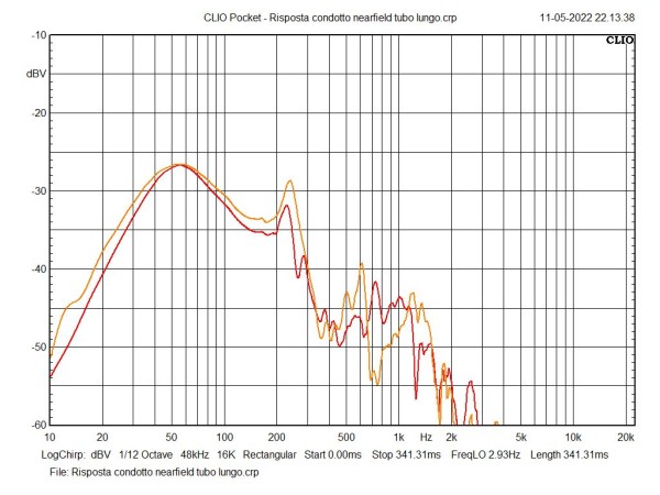

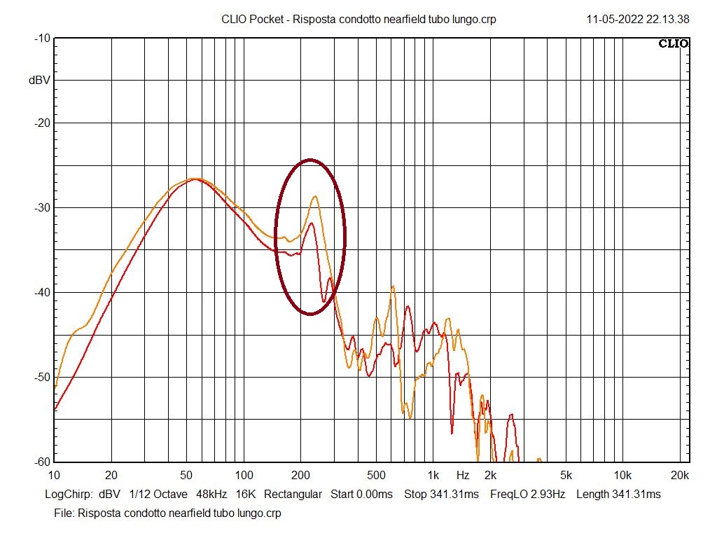

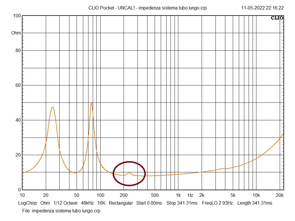

Spieghiamo un po cosa succede...
Vanno fatte 2 o 3 premesse
1) è FISICO che esistano stazionarie soprattutto sul lato lungo di un box
2) i difetti che vado a evidenziare spesso e volentieri nemmeno vengono presi in considerazione
3) questo dimostra l'importanza CRUCIALE di misurare un grezzo PRIMA DI RIVESTIRE E MONTARE e di capire COSA si misura

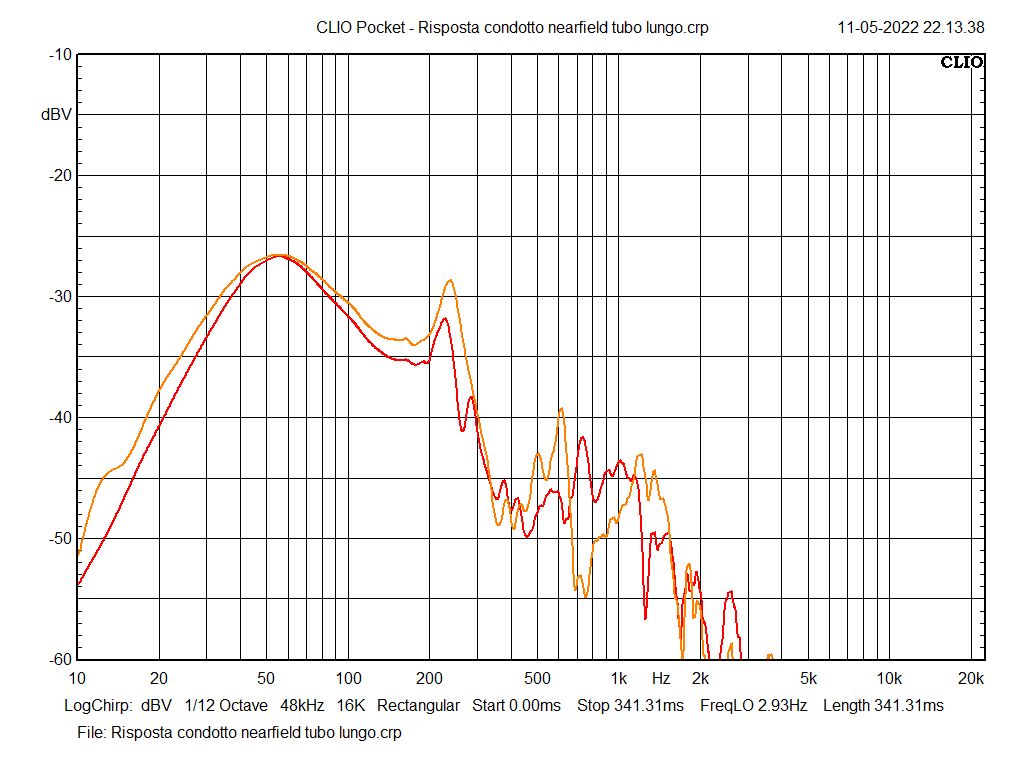

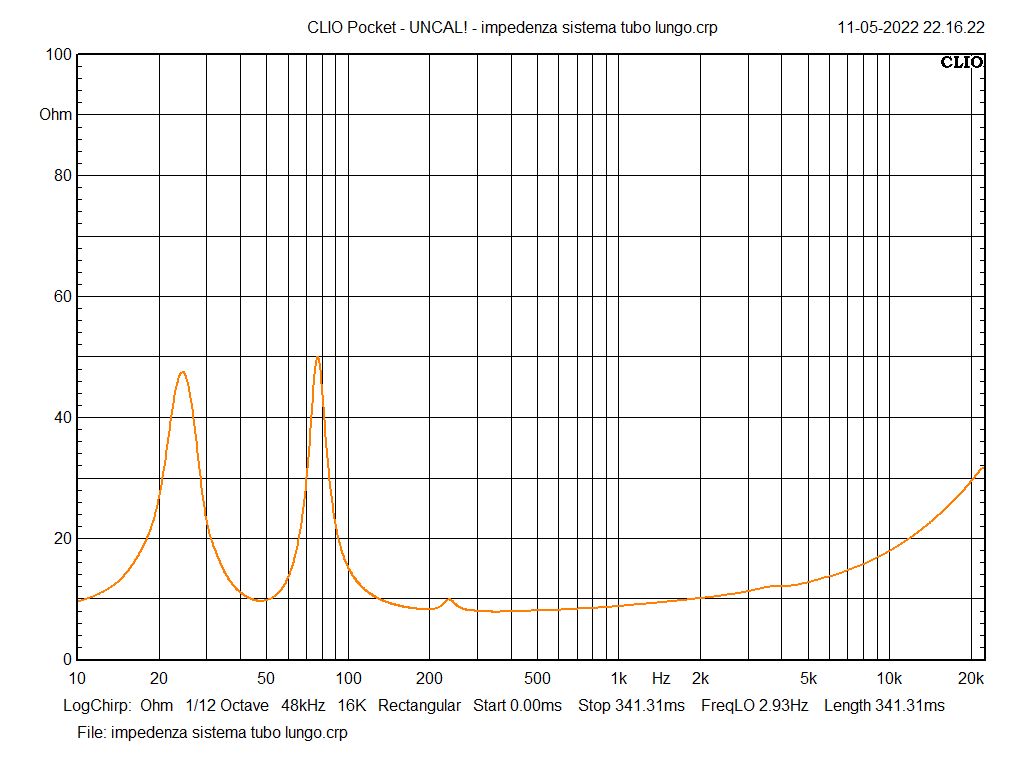

Se si guarda per prima cosa la curva di impedenza del sistema si nota una piccolissima gobba a circa 250hz, una stazionaria che apparirebbe di entità trascurabile

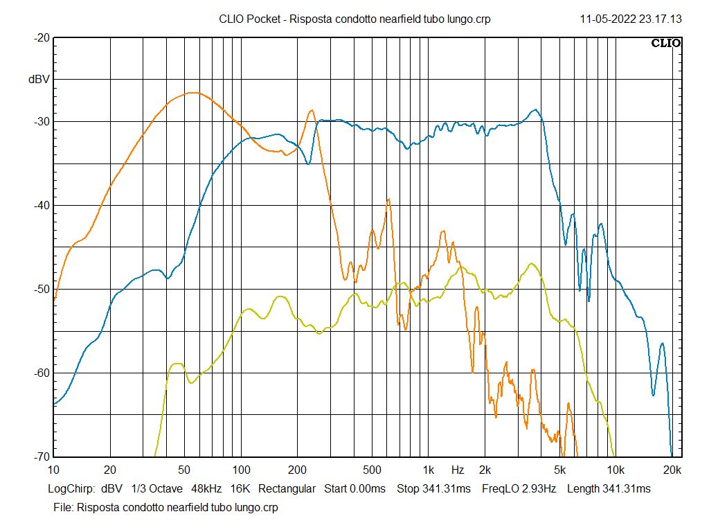

Se poi osserviamo le risposte nearfield del tubo (fatta con un paio di tubi diversi ma si vede chiaramente che il problema rimane) si nota che il tubo reflex spara fuori un bello spike precisamente a quella frequenza

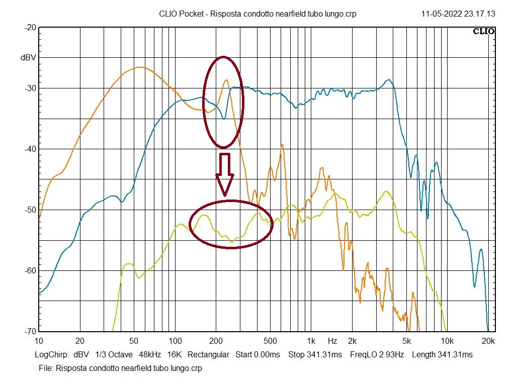

Nella risposta del wf (messa insieme a quella del reflex) si vede che la stessa stazionaria, come è normale che sia, genera un buco nella risposta in frequenza
Buco che viene amplificato poi dalla "somma in controfase" con l'emissione del tubo
Misurare questa cosa IN LABORATORIO è FONDAMENTALE per capire, dato che una misura in auto, con la presenza delle cancellazioni ambientali generate dall'abitacolo, confonderebbe ulteriormente le idee.
Adesso devo riflettere su come affrontare il problema, dato che, contrariamente a quanto si legge in giro riempire il fondo del box di assorbente non aiuta un gran che a risolvere il problema.... aiuta molto di più piazzare delle membrane "intermedie" lungo la lunghezza del cabinet.
Chiaramente sono prove che farò assolutamente prima di montare tutto in auto, ma che portano via tempo e devo trovare una serata per dedicarmici, e non come ieri sera che dopo una giornata FOLLE cascavo dal sonno...
altro piccolo step migliorativo sarà rivestire la faccia frontale con del butyflex dato che quando si fanno prove in potenza si sente che la faccia frontale "suona" (anche qui, una volta in macchina senti che c'è qualcosa ma non sai cosa!!!)

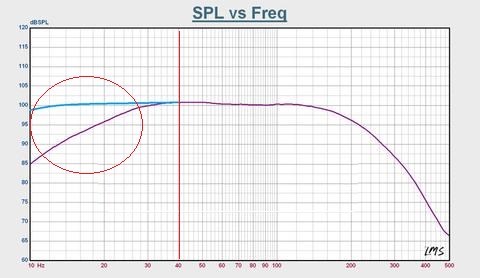

Riflessioni del sottoscritto
Ovunque si trova scritto che l'effetto Room Gain è più efficace se si utilizzano subwoofer in cassa chiusa: ho riflettuto un po sul perchè!
La stanza somma il suo effetto in fase alla risposta del driver in cassa chiusa, mentre nel caso di una cassa reflex abbiamo anche il tubo che notoriamente emette in controfase rispetto al driver.
Quindi assumendo che sopra la frequenza di accordo l'emissione del tubo si somma a quella del driver e all'eventuale room gain (che è anch'esso in fase rispetto al driver) ma sotto a tale frequenza l'onda sonora è in controfase sia rispetto al driver che rispetto a quello che l'ambiente genera e quindi si verifica una cancellazione che fa aumentare drasticamente lo slope acustico di decadimento tipico della cassa reflex (un vero e proprio subsonico meccanico dove però IL DRIVER E IL TUBO EMETTONO ma vengono cancellati).
Tale fenomeno è da tenere quindi in considerazione in fase di progetto, tendendo a desintonizzare l'accordo in bassa frequenza per spostare l'effetto di annullamento ambientale a frequenze molto basse.

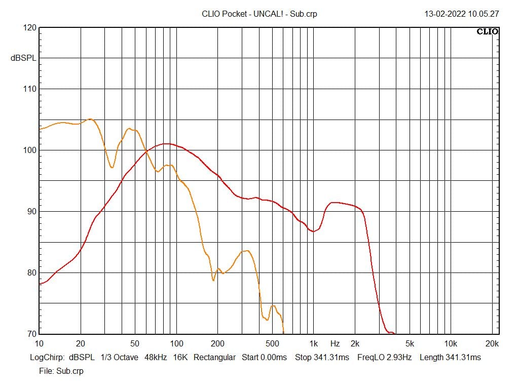

Qui abbiamo la misura di un sub in cassa chiusa installato in auto misurato nearfield (rossa) e dal punto di ascolto (arancio).
Si nota immediatamente che il driver è estremamente sottolitrato dato che ha una risposta molto "gonfia" e calante già dai 100hz mentre misurandolo dal punto di ascolto l'utente inesperto potrebbe illudersi di avere i 10hz flat (considerazione che ho visto fare spesso con autori del commento che si credevano il dio della bassa frequenza)
BENE... credo sia scontato che anche se l'ambiente con il suo effetto riempie la parte ultrabassa COMUNQUE il driver in oggetto LAVORA MALE e suona di conseguenza... ovvero come ogni driver caricato in chiusa con un QTC smodatamente alto!!!
Questo per far vedere con una misura reale cosa succede ma anche per dare uno spunto di riflessione!!!

@Nostromo , hai preso in considerazione di chiudere il foro ed usare quei woofers in sospensione, immagino. Non dovesse essere possibile togliere quel netto ed evidente controfase con il tubo, io (dal basso della mia ignoranza) ci penserei. Capisco che il tuo è un impianto top. Ma avendo anche la sezione sub, approfittando del “cabin gain”, potrebbe essere che è molto meglio.
Una misura in auto, fissando la cassa provvisoriamente in posizione per vedere, la farei sicuro.
Ma anche introdurre un po’ di perdite smussando la questione, potrebbe essere cosa buona.. Forse peró bisognerebbe provare in auto?
Ma anche introdurre un po’ di perdite smussando la questione, potrebbe essere cosa buona.. Forse peró bisognerebbe provare in auto?![]()

Scusatemi ma proprio non riesco più a stare zitto... Ho partecipato poco al forum e per lo più per aggiornarmi e cercare consigli al momento di fare l'impianto sulla nuova auto (jeep Compass), ma questa discussione è incredibile, capisco metà dei tecnicismi espressi ma tutte le sere guardo se c'è qualche nuova foto o qualche grafico da cercare di capire o qualche nuovo concetto da imparare....siete fantastici e tu nostromo, permettimelo, un pazzo scatenato
. Invidio le tue conoscenze e capacità e gli strumenti che hai a disposizione
