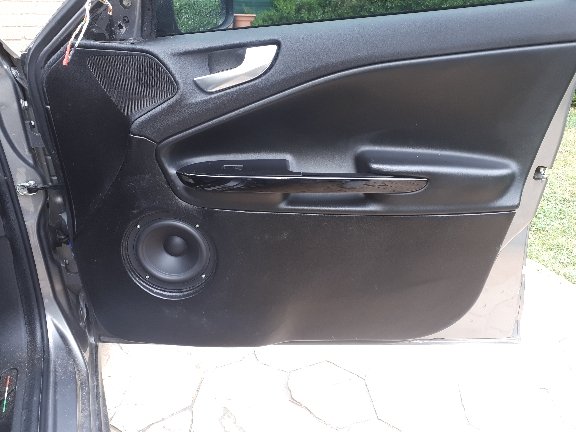

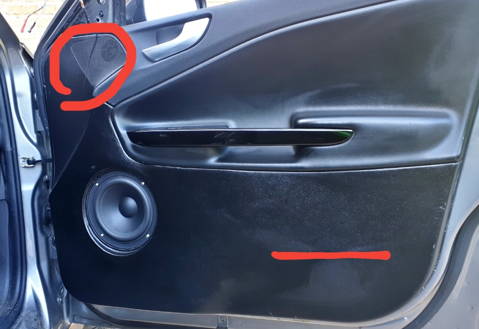

Ciao Davide, guardando la foto non ce nulla da dire sulla bontà del lavoro svolto ma ora sembra un pò "tozza" la tasca, è tanta la superficie vuota/libera secondo me, dove ho fatto la riga rossa valuterei l'inserimento di una luce di cortesia/ingombro che si accende solo con l'apertura della porta o una targhetta/scritta in alluminio ( giusto per smorzare/riempire il tanto spazio libero ) e dove c'è il supporto tweeter originale ( sembra anche rotto o sbaglio...? ) lo rivestirei cpn la stessa pelle nera oppure stuccando i fori potresti verniciarlo nero lucido come il maniglione! Probabilmente dal vivo rimane più filante come linea e forse la lascerai così, le foto non rendono sempre giustizia al duro lavoro svolto!!!
Ciao Andrea si hai fatto un'osservazione molto giusta, io stesso devo ancora farci l'occhio ti dico la verità, sono iper soddisfatto del lavoro nel suo insieme ma effettivamente ha bisogno di uno stacco quella superficie così grande. Sicuramente dal vivo rende 10 volte di più e con la griglia cromata dovrei ottenere quello stacco che spezza, ora vado cosa posso inventarmi. Voglio rimanere in uno stile sportivo/elegante quindi non credo di mettere luci o cose simili, tra l'altro già di serie ha le luci di cortesia in basso che illuminano a terra quando apri la porta, devo meditare... domani faccio scorta di birra, magari aiuta XDImmagineImmagine
Discorso copri tweeter si, è crepato il maledetto, anche nell'altro lato XD l'idea è proprio quella di rivestirli ma prima di farlo devo sistemare bene l'emissione del medio a triangolo ( convogliata proprio dietro a quel tappo) , quindi per evitare che si possa rovinare lo rivesto alla fine del lavoro, ma farò proprio come hai pensato tu

Giorno gente, sto cercando di capire come spezzare l'effetto monotono sulla portiera con del compensato che rivestirò con una pellicola o tessuto. Prima devo trovare la forma che meglio si adatta, questa si è bella ma non mi convince del tutto.Immagine

Davide.HZ ha scritto: 18 apr 2020, 10:27 Giorno gente, sto cercando di capire come spezzare l'effetto monotono sulla portiera....
Ah ah ah.....ti ho messo la scimmietta in testa eh XD secondo me la strada è quella giusta, ma farei un solo pezzo che parte a "punta" da sotto il woofer per chiudersi allo stesso modo nell'angolo superiore diametralmente opposto, più o meno come il pezzo più grande che hai sviluppato ;)
Ahah dai un pò di ironia non guasta mai XD XD
Si credevo fosse solo una mia impressione, abituato a vederle con la tasca porta oggetti, però se ha dato subito l'impressione anche a te probabilmente l'effetto"troppo vuoto" c'è, quindi per dare uno stacco non troppo pacchiano potrebbe essere una soluzione questa. Si non mi convince proprio la parte vicino al woofer, proverò a fare il decoro fino a sotto lo stesso, oggi butto giù qualche dima.
#1290
Parer mio: con una grafica la situazione migliora un po' ma secondo me rimane comunque un po' grezzo, troppa "prateria" sullo sportello. L'ideale sarebbe trovare una tasca "universale" da applicarci e raccordare. Un lavorone lo so.

Ma no Mark ImmagineImmagineImmagine ho rifatto tutto quanto ora, non avrei problemi ne a rifare una sacca porta oggetti o a dare forme diverse, la volevo proprio così, liscia senza nulla, non cerco altro altrimenti lo avrei fatto fin da subito, che so scemo XD. Sto cercando solo di spezzare l'effetto monotono che potrebbe dare con delle semplici decorazioni ( simili a quelle che fanno certi installatori con la cnc). Questa è una porta di una Giulietta con un rivestimento in pelle leggermente più opaco di quello che ho usato io. Probabilmente sono incapace io a fare le foto ma scasso intorno al woofer a parte l'effetto è questo, a me piace da morire anche così, la griglia poi rifinirà molto. Nella seconda foto è una portiera a caso di non so quale auto ma con dei decori fatti con la cnc, vorrei fare una cosa simile, liscia ma con dei decori che spezzano senza esagerare.ImmagineImmagine

Ho rivisto bene la foto, secondo me due cose "stonano", la prima è che almeno dalla foto, la pelle di sotto è leggermente diversa da quella originale, questa cosa dovresti confermarla tu perché ripeto la foto può ingannare.
La seconda è la pelle lucida o quasi. Una pelle completamente opaca, che non riflette luce rende sicuramente meglio, e lo vedi dalle foto che hai messo tu.
Dovresti fare secondo me un primo inserto attorno al wf ed un secondo dello stesso richiamo nella porta. Qualcosa che stacca abbastanza.

Si esatto il rivestimento è quasi lucido, con le venature della pelle che richiamano quelle originali del cruscotto e della plancia, ho scelto questa sia per questo motivo ma soprattutto per la facilità di lavorazione ( è una pelle molto fine e flessibile e lavorarla è una bellezza) probabilmente opaca avrebbe reso meglio ma non era disponibile e quella che utilizzai io tempo fa opaca ( disponibile) era davvero maledetta da lavorare, alla fine nell'insieme mi piace molto anche cosi. Ecco devo fare due inserti che staccano un pò, prima di fare quello intorno al woofer aspetto di mettere la griglia con bordo cromato e rete nera, e poi in base a come stacca valuto se fare un solo inserto oppure due.
Vista in una prospettiva altezza uomo si vede così, forse le foto che ho postato che erano state fatte dal basso ingannavano la percezione
