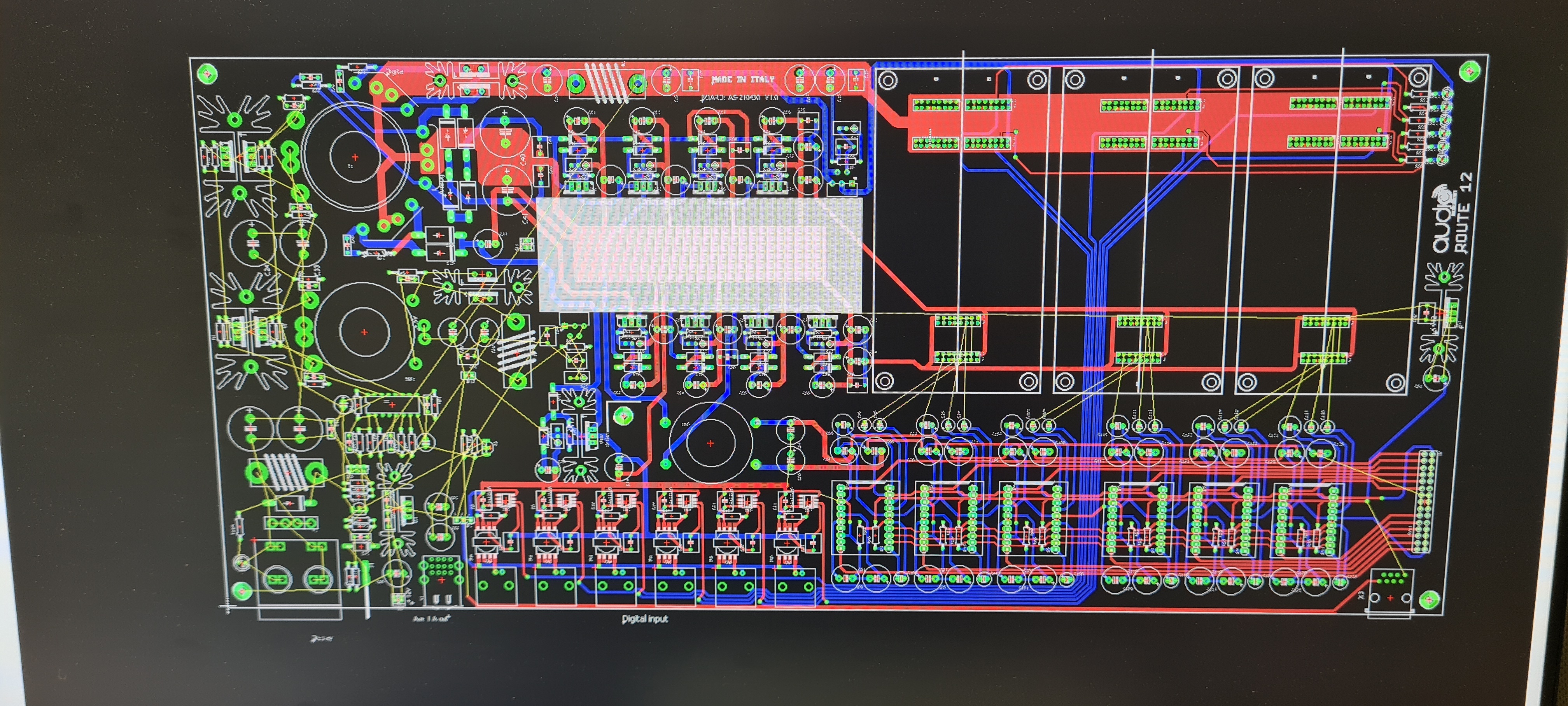

Il mostro è Fabrizio... Per competenza e per il fatto che si industrializza qualcosa che normalmente se va bene vede FORSE la luce su una Millefori Mooooolto artigianale
è innegabile poi tutto quello che uno apprende stando li con lui... basta vedere ieri sera tutta la spiegazione sulla posizione degli sbrogli, della forma delle piste e dei piani di massa che ci ha dato "con disinvoltura"... roba che NESSUNO CONDIVIDE (e pochi sanno).... li capisci anche che anche LO STAMPATO ha un ruolo CARDINE

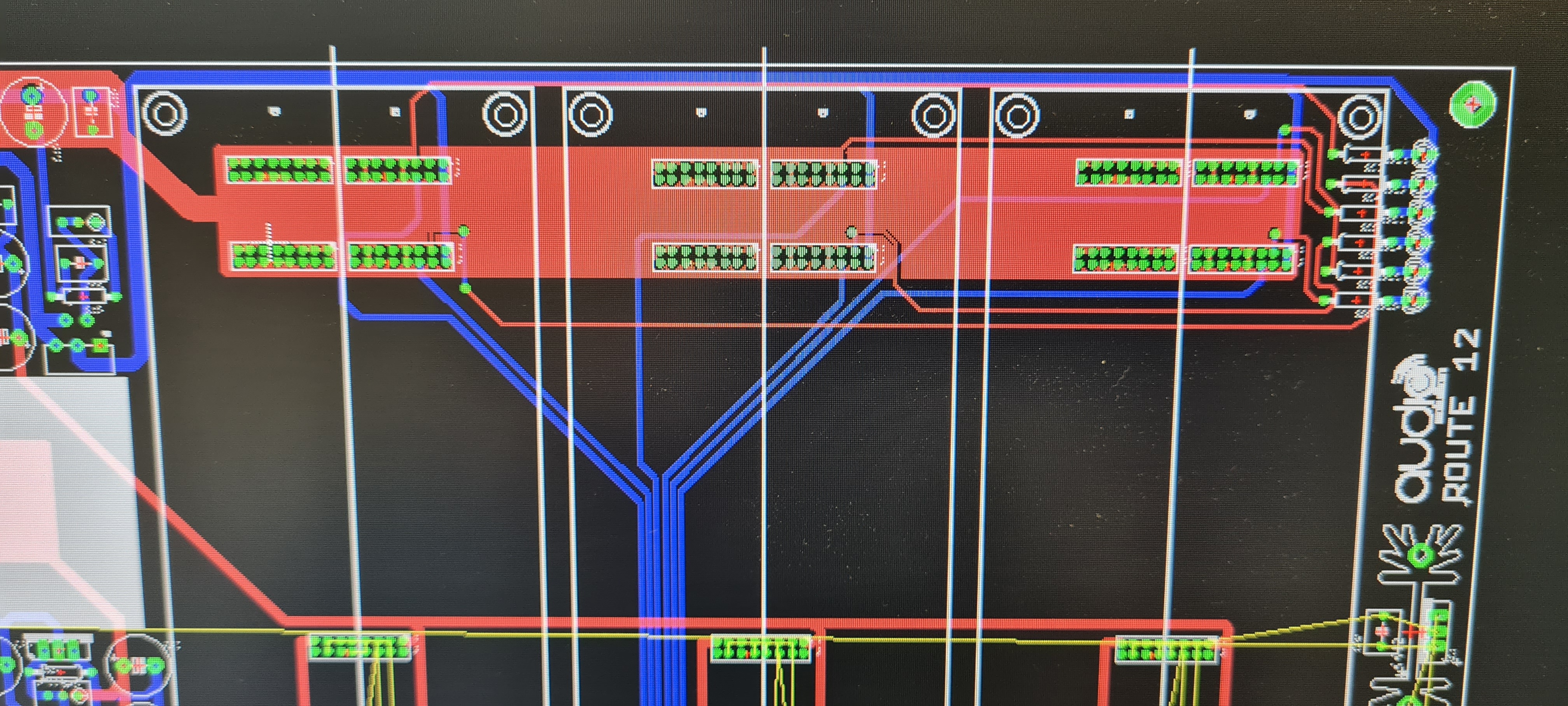

Lo stampato per forma, dimensioni e sbroglio assume un ruolo FONDAMENTALE nel progetto.
E più si sale in frequenza più è importante, perché ci vuole poco a creare un antenna, un oscillatore, o diafonia tra i canali.

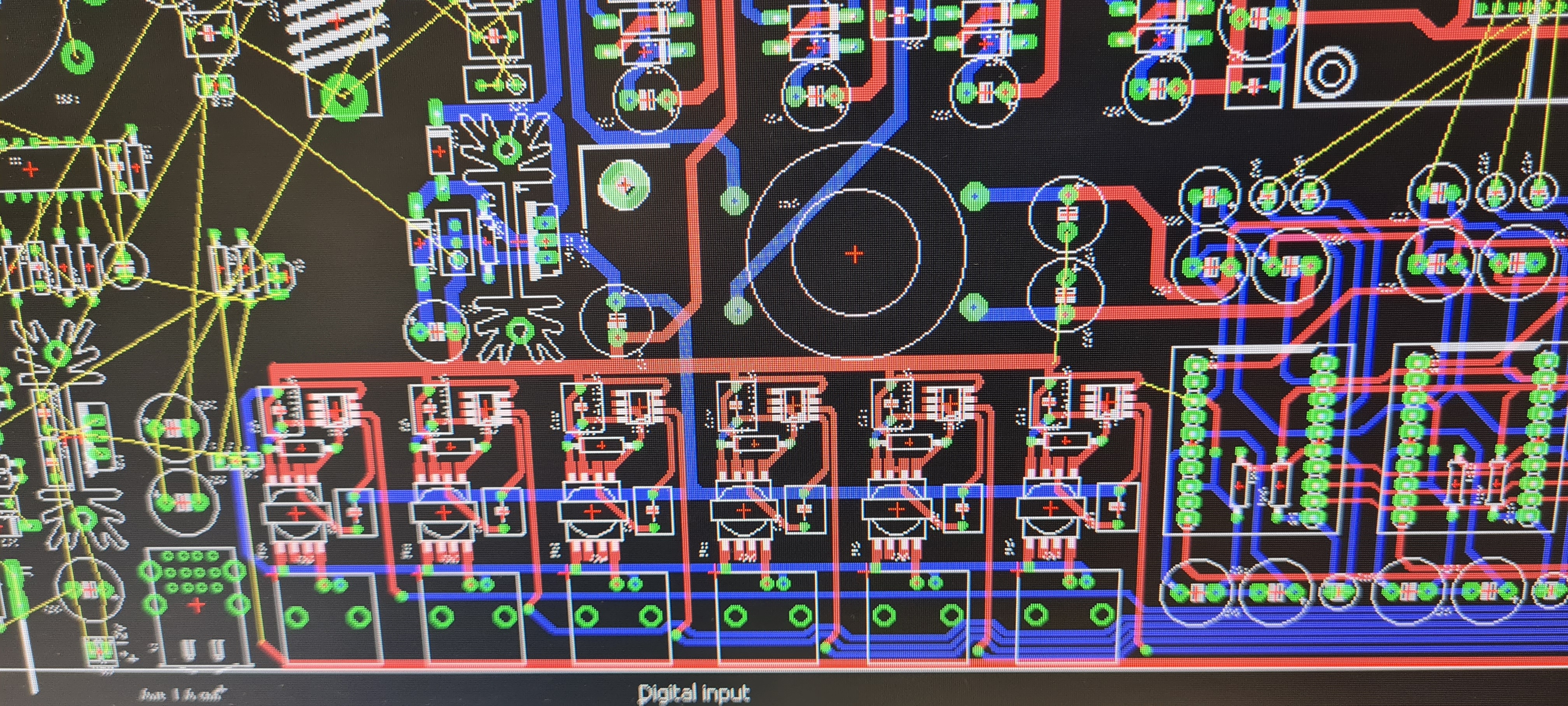

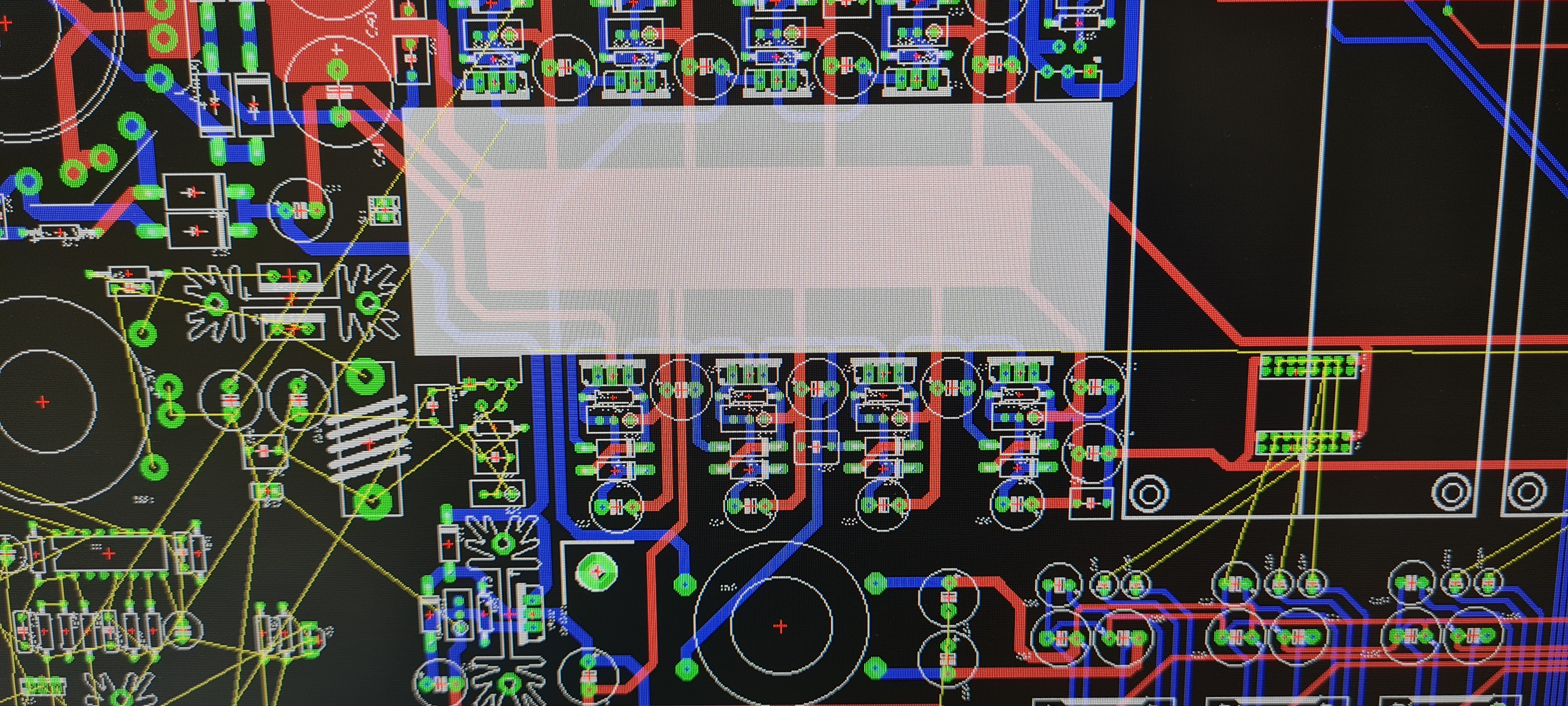

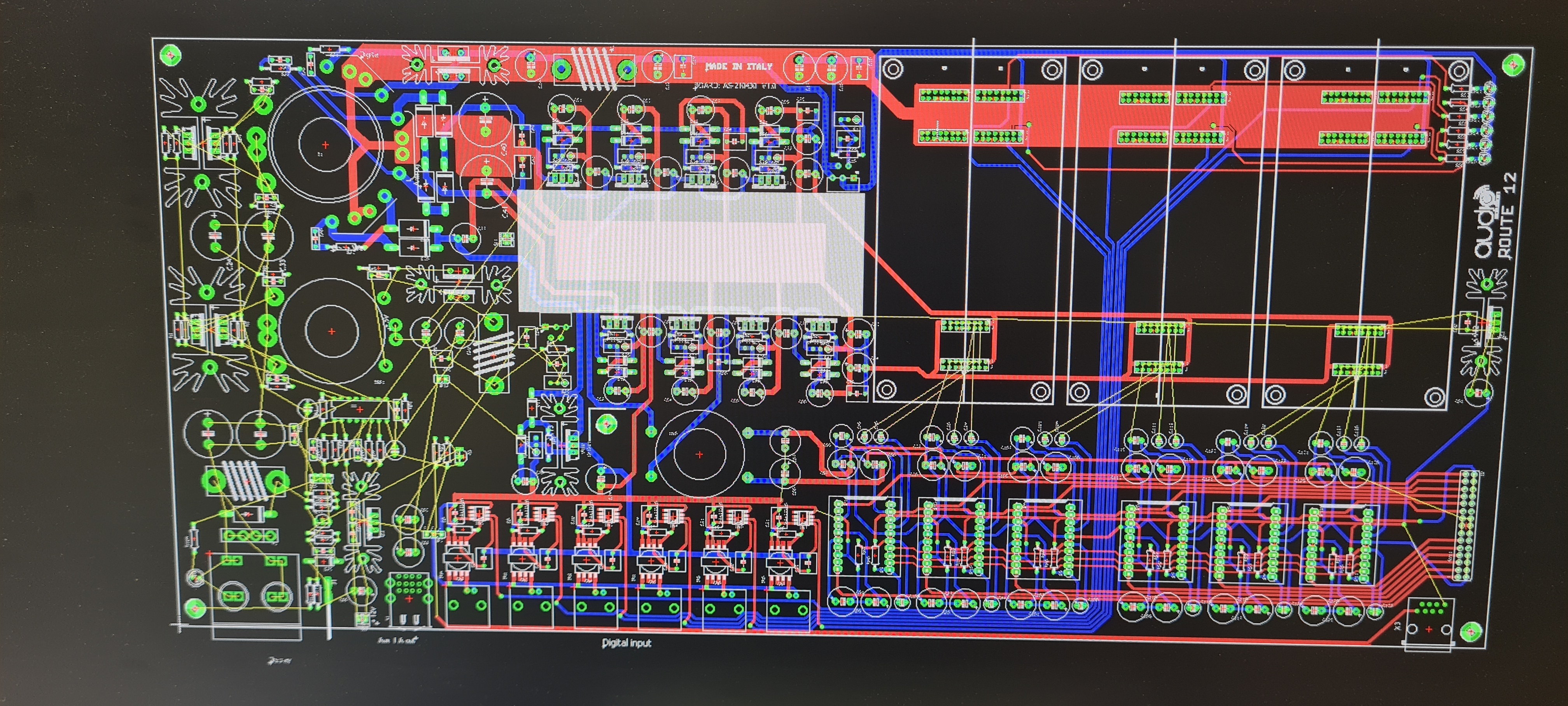

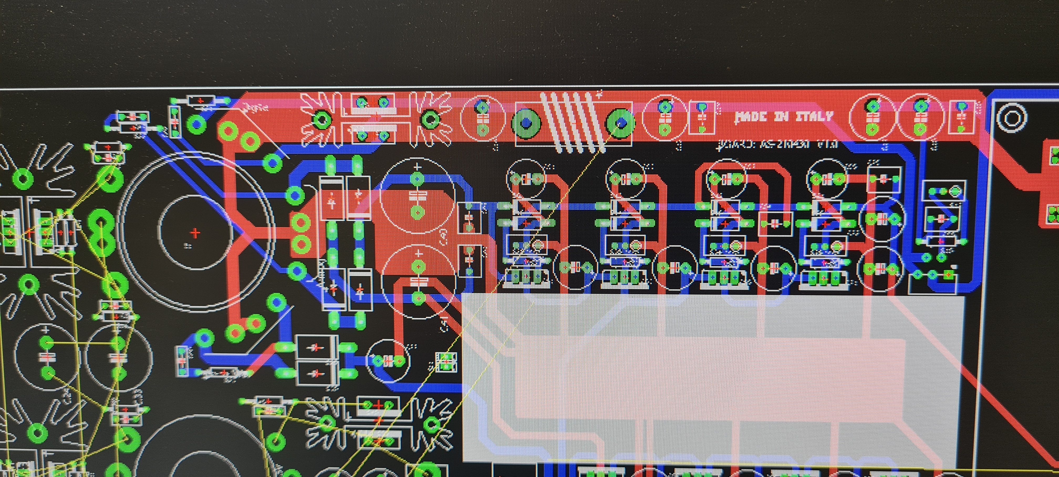

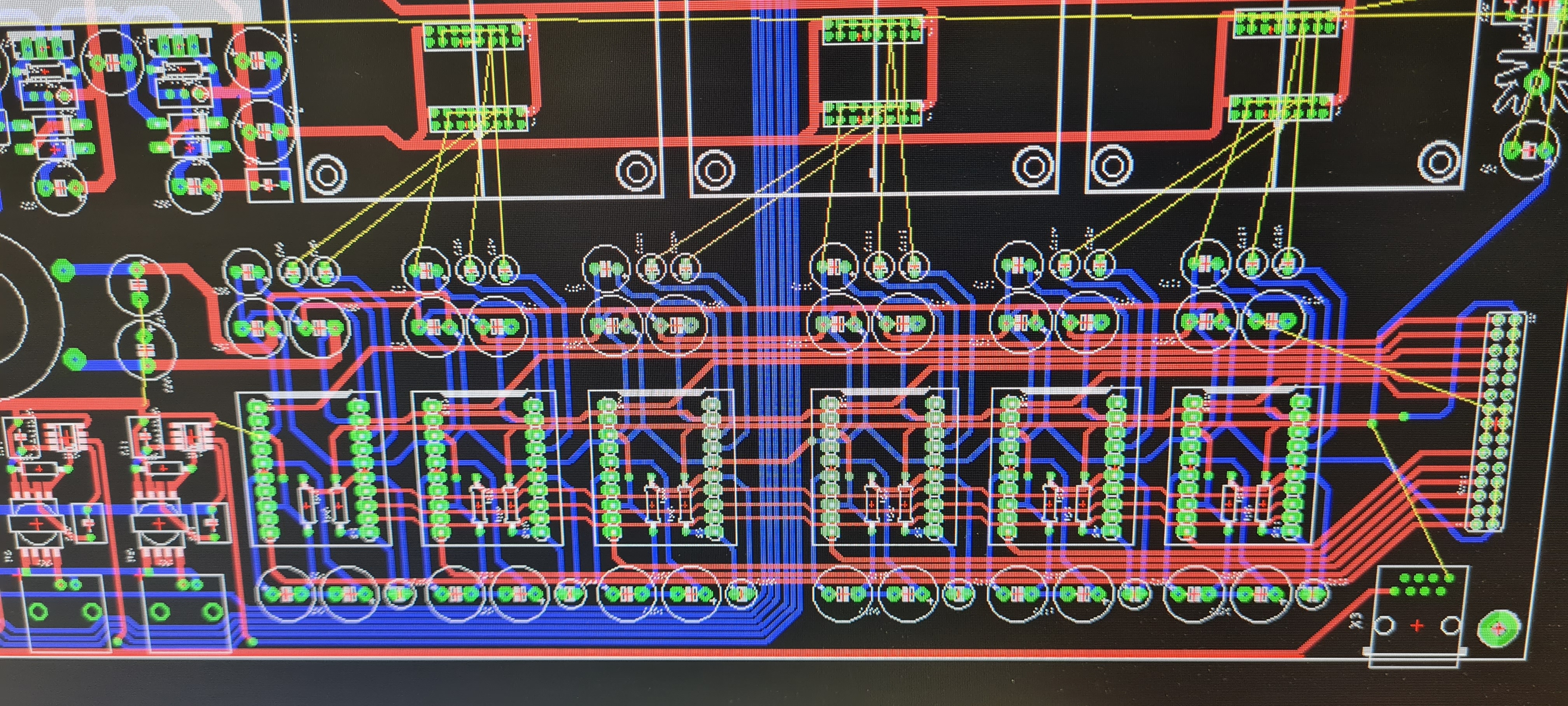

Mattinata dedicata ad aiutare @The_Bis trasformato in fotografo e grafico che ha fotografato tutti i prodotti Audiosolution per il nuovo sito internet... dopo consueto pranzo del sabato e pomeriggio invece step MOLTO SIGNIFICATIVO del "monster trio" sul progetto dac/pre...
Passati da 650 a 250 piste da tirare... abbiamo lavorato veramente MOLTO BENE!!!
Sistemata tutta la parte di alimentazione analogica e digitale dei dac e della sezione volume e stadio d'uscita e ultimato tutto lo stadio di ingresso.
Prossimo step andrà sbrogliata la parte di alimentazione del raspberry e poi "dulcis in fundo" lo switching
Poi mancherà solo il display di controllo da plancia.

Una volta messo a punto il layout, chi produrrà il pcb? E chi assemblerà la scheda?
Re: FORD Sonus-MAX
#1265
max1974 ha scritto: 26 mar 2022, 21:23 Una volta messo a punto il layout, chi produrrà il pcb?
Il fornitore di Audiosolution... non so chi sia... cqe ditta stracollaudata
max1974 ha scritto: 26 mar 2022, 21:23 E chi assemblerà la scheda?
Chiaramente IO... voglio che sia tutto perfetto!!!

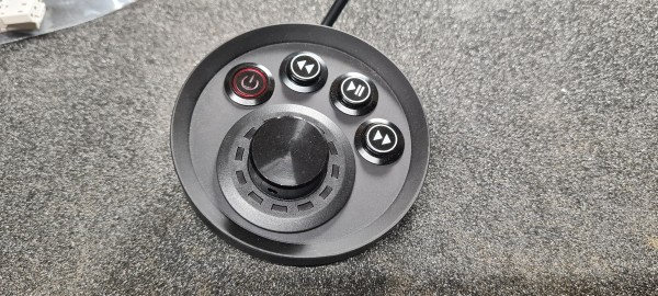

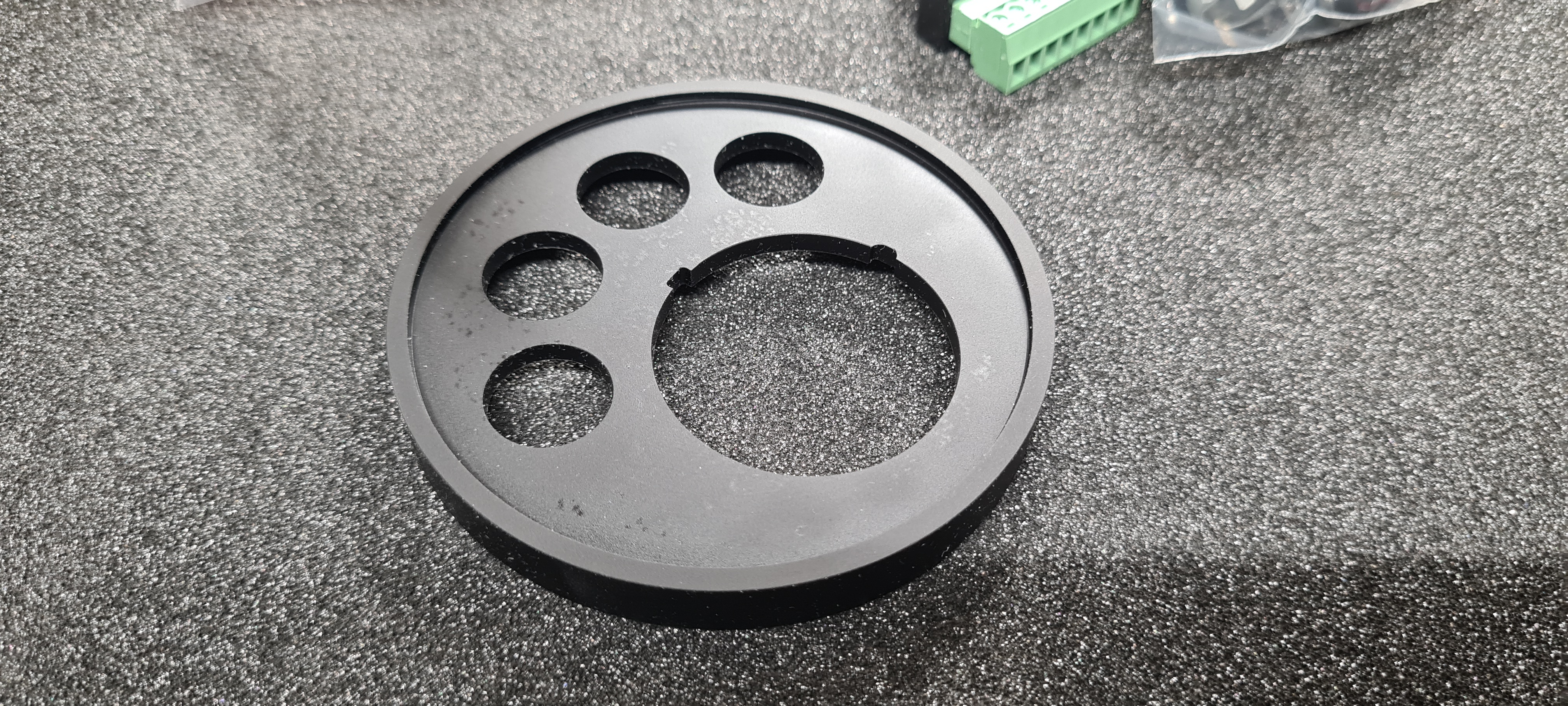

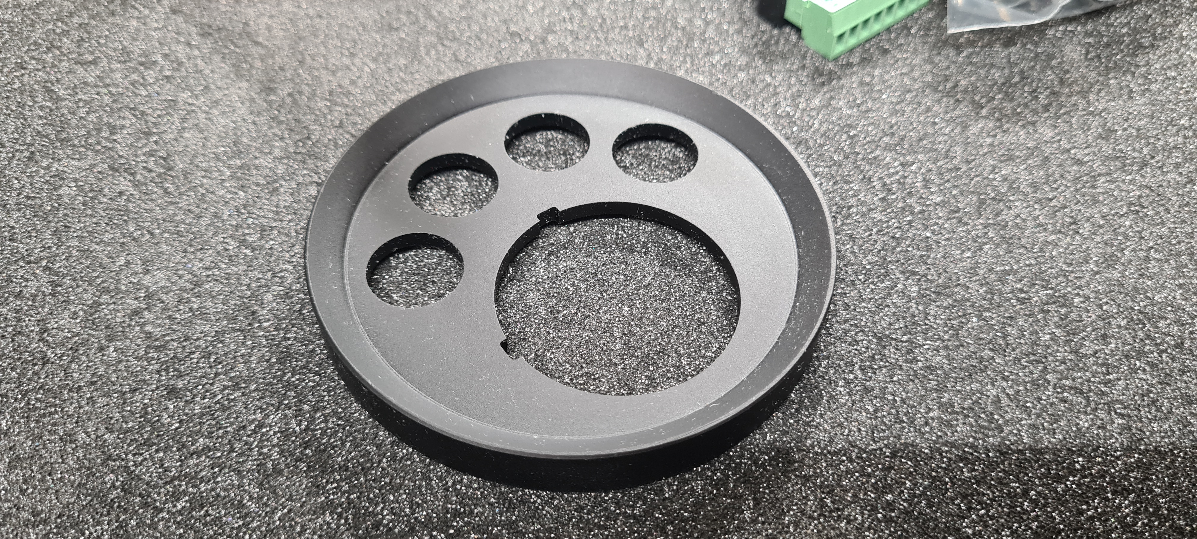

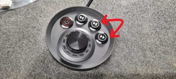

Oggi è passato in ditta il "metallaro" e mi ha portato (finalmente) il supporto per i comandi dell'impianto...
Venuto decisamente bene, e praticamente stesso colore della plancia della macchina
Ultima modifica di Nostromo il 2 apr 2022, 1:00, modificato 2 volte in totale.
Re: FORD Sonus-MAX
#1274

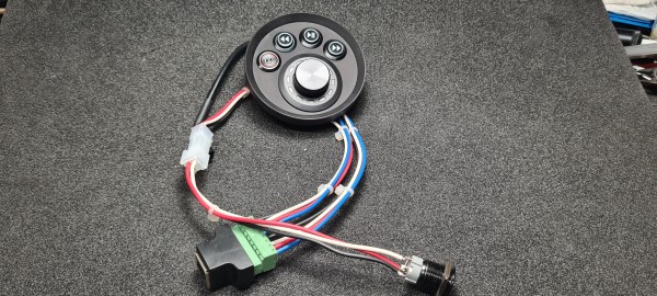

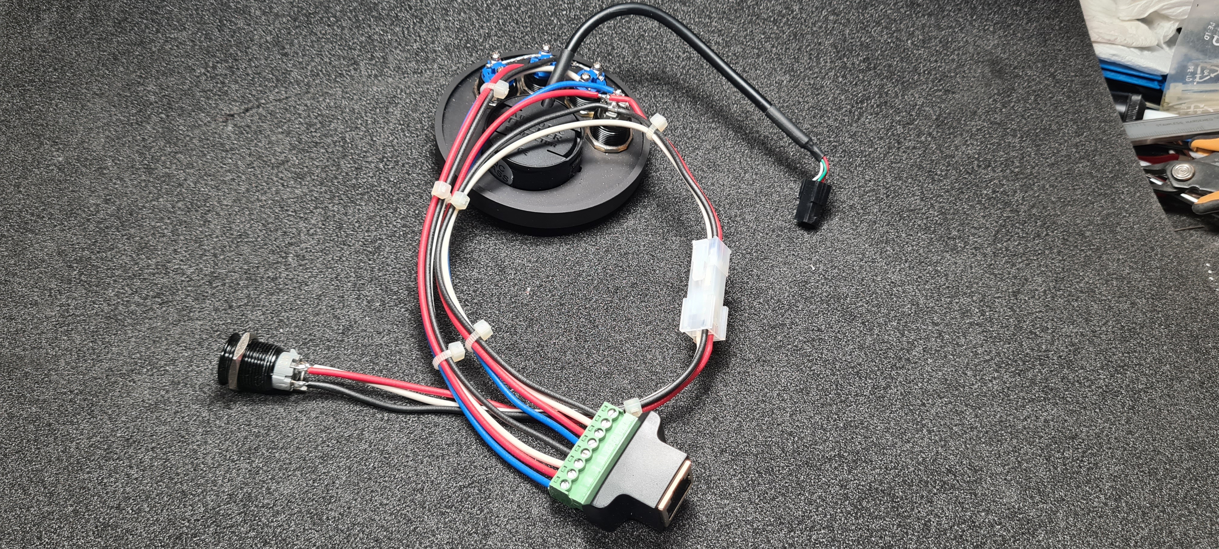

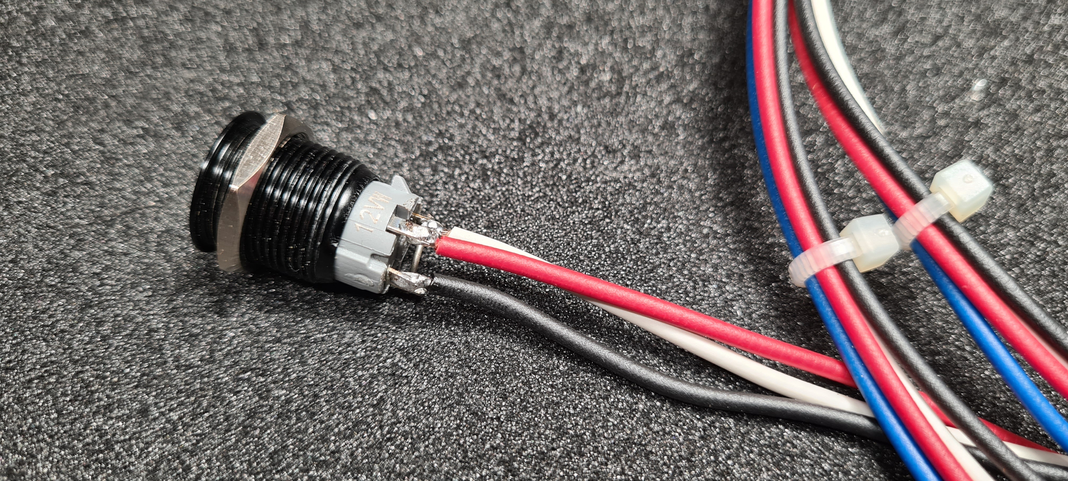

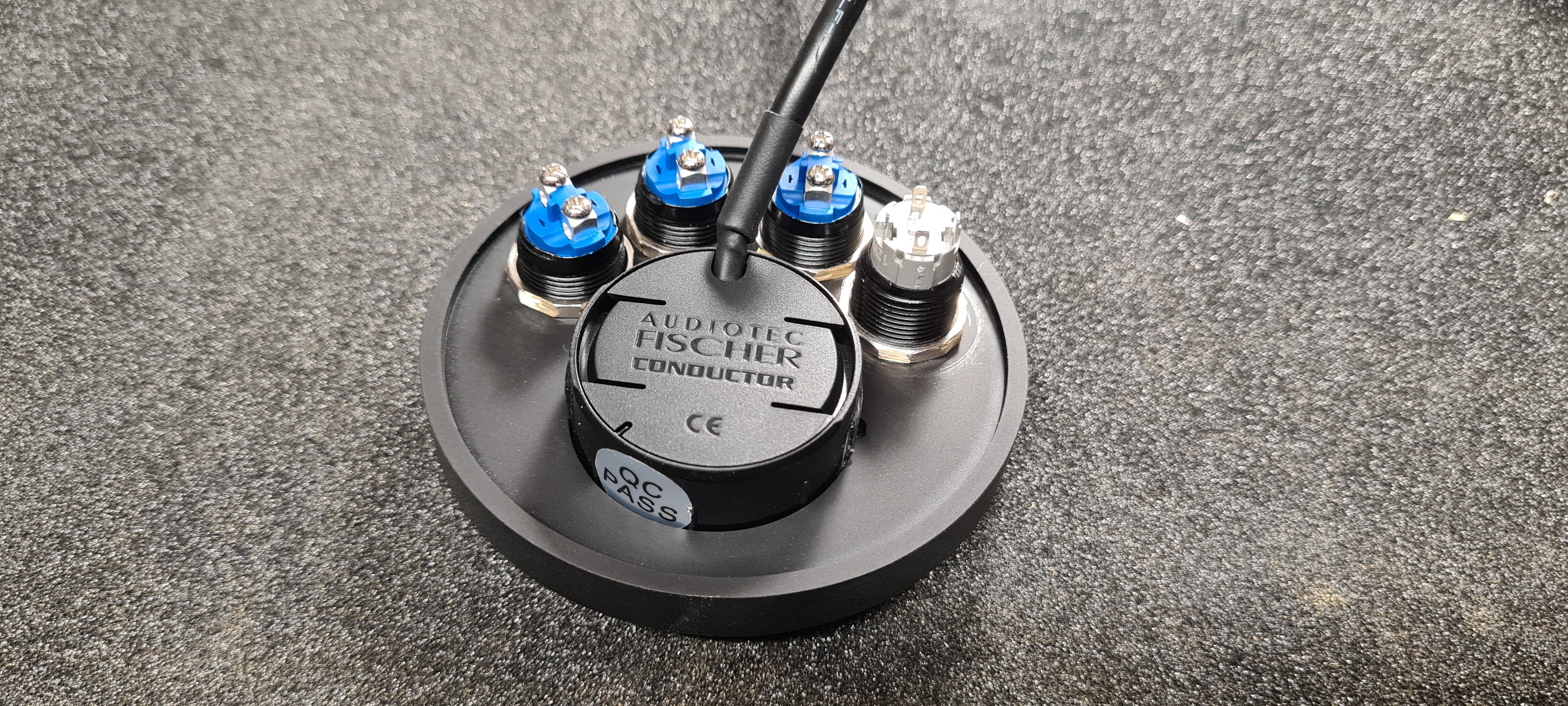

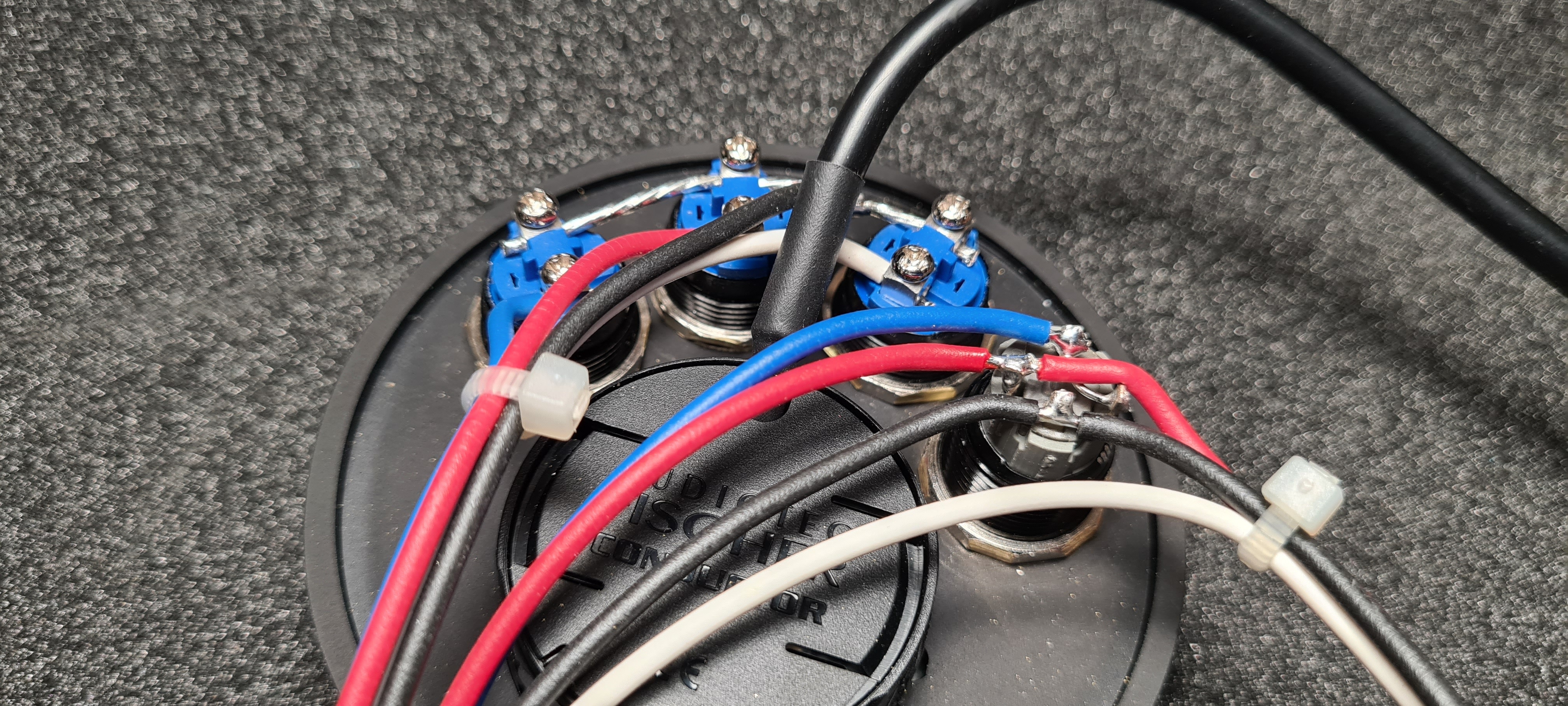

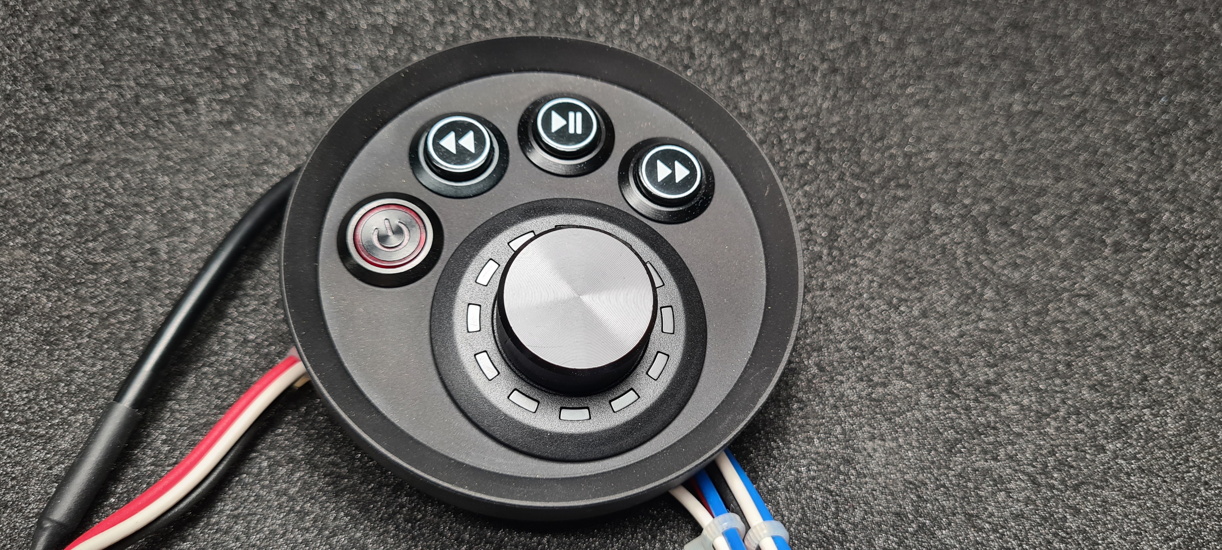

Stasera avevo un oretta e ho deciso di montarci il conductor, i pulsanti e cablare tutto...
Ho anche deciso di aggiungere un interruttore (che andrà nascosto) per tenere eventualmente spento lo specchio bewith quando uso l'altra sorgente.

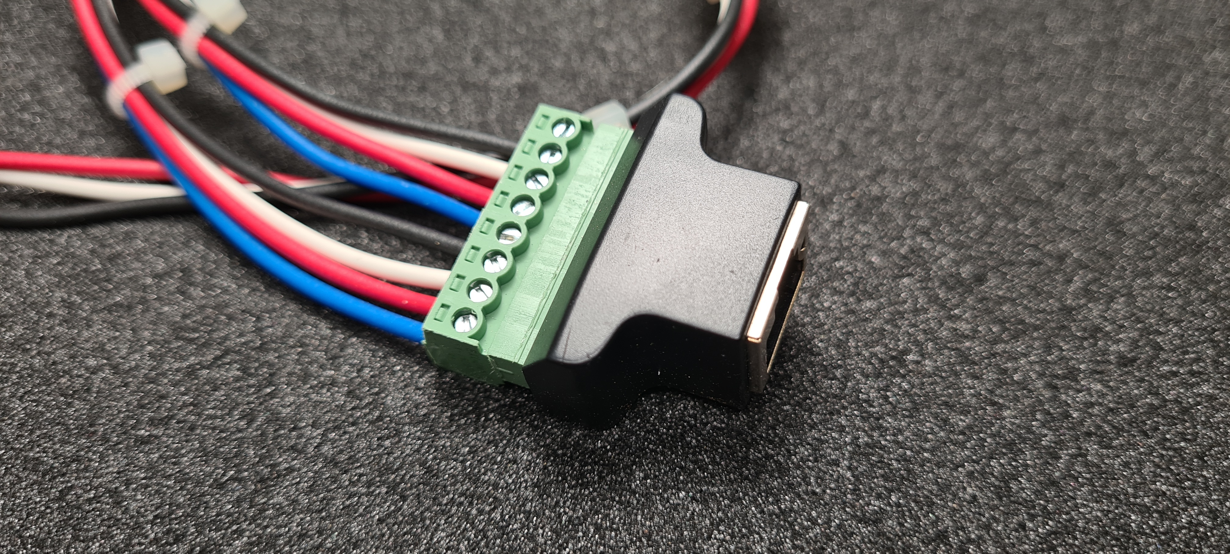

Dal portabicchiere in plancia vado alla bauliera con un cavo lan, quindi avevo 8 cavi a disposizione...
Ci sono il comune dei pulsanti, i 3 cavi del consenso dei pulsanti e poi un +12, un gnd e 2 consensi per accendere impianto e mm1d
È stato cablato tutto per poter rismontare tutte le varie parti in 2 secondi senza l'ausilio di niente.

Meglio di cosi' credo era difficile fare! :yes:
Messaggi: 13356
Re: FORD Sonus-MAX
#1276

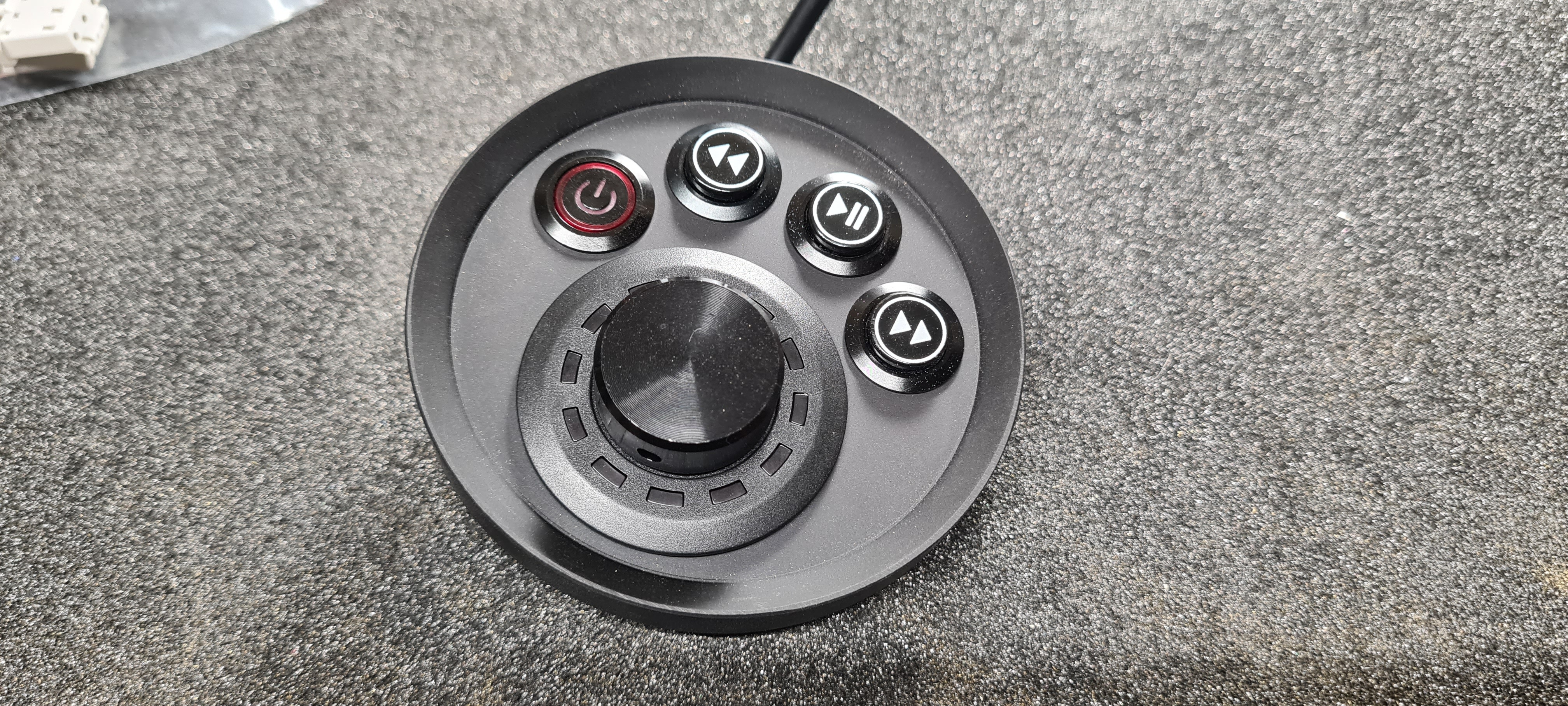

Tremendo…. Hai verniciato grigio satinato anche il conductor?
Bel lavoro.
Metterei i pulsanti “avanti/indietro” affiancati centrali ed il tasto “play/pausa” a destra…. Ma son quisquilie….
Re: FORD Sonus-MAX
#1277
Alessio Giomi ha scritto: 1 apr 2022, 23:52 Tremendo…. Hai verniciato grigio satinato anche il conductor?
No no... è originalissimo
Alessio Giomi ha scritto: 1 apr 2022, 23:52 Metterei i pulsanti “avanti/indietro” affiancati centrali ed il tasto “play/pausa” a destra…. Ma son quisquilie….
Mah, li trovo più ergonomici così... ma sono gusti

Bel lavoro dottore.
Chirurgico come al solito 😉

Nostromo ha scritto: 2 apr 2022, 0:22
Sì sì... l'ergonomicità dei tasti non la discuto, anche secondo me è perfetta.
intendevo invertire questi due... ma son gusti come giustamente hai detto :yes:
