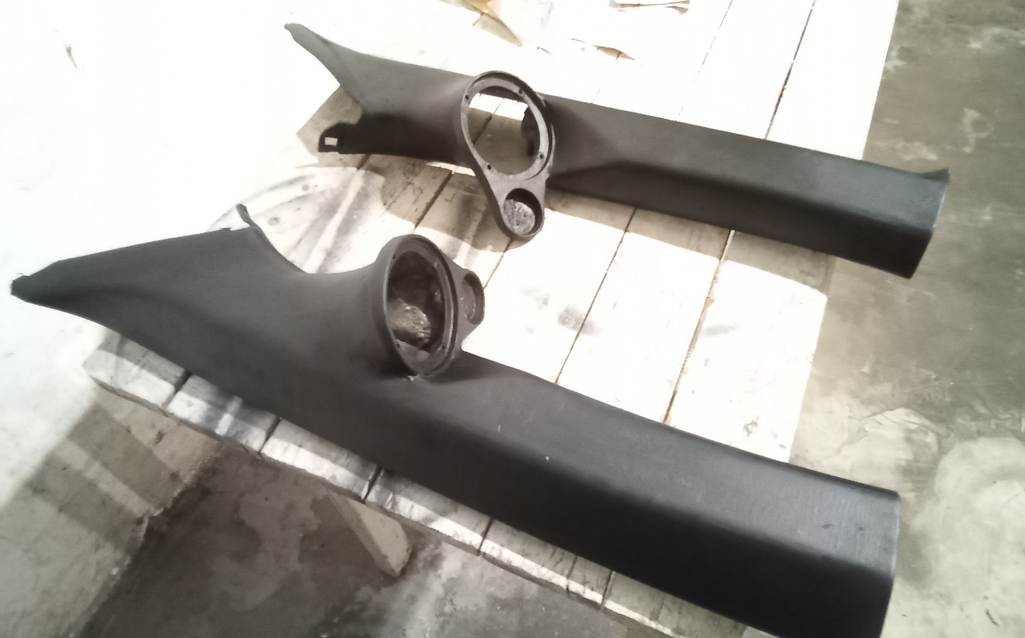

Spero in questi gg di resinare... Comunque vista la forma a 8 era meglio usare i bastoncini, ma ieri sera era tardi ormai per comprarli.
@ozama come lo vedi visto che a te piace molto, ma anche a me non dispiace...
Certo non ho molto come volume interno ma credo va bene lo stesso perchè anche cosi è un bel sentire...

Alla fine nel volume dietro al mid devi mettere del fonoassorbente, dacron quello bianco, oppure cascami di cotone e lana, ma è più comodo da mettere il dacron. Cmq sembra che stia venendo un bel lavoro.
Re: Montanti, un aiuto
Ok, ma dovranno essere molto duri? Questo dacron non è uguale al cotone sintetico per acquari? Va bein caso lo compro..

Cosa deve essere duro ? I montanti ? Devono mantenere dei mid da 8-cm, devono essere sordi...
non devono vibrare.
Il dacron lo trovi come imbottitura dei cuscini e come filtro per cappe da cucina, per gli acquari non saprei, cmq questo di sotto è tutto fonoassorbente, il primo sonofil 2 viene comunemente chiamato dacron.

Ma i legnetti lungo il montante? Sono per evitare che si deformino quando tira la resina? Perchè con i cablaggi che avrai sicuramente sotto, non so se li chiudi con quelli.

Si duro nel senso rigido, sordo, già era fino poi con i tagli si è proprio indebolito infatti i legnetti dietro spero mi mantengano la forma in fase di lavorazione. Si, già è stato difficile inserire il mid, con un un legnetto dietro non lo monti più perchè oltre i cavi ci sono gli airbag. Aspettiamo il risultato finale per la valutazione perchè qualcosa ancora non so bene come rifinire, di solito ci si pensa prima ma i lavori a rate a me innervosiscono...per la finitura mi piacerebbe quella specie di tessuto nero puntinato, conoscete qualcosa magari faccio unico ordine insieme al dacron?

Eccolo al suo posto.. devo rifinire e rinforzare

Stucca stucca.....
Ma hai resinato con resina liquida oppure hai usato solo lo stucco?
Solo stucco non regge, e anche resina secondo me ne hai messa poca, o meglio piu che poca resina hai messo poco rinforzo (fliss o tessuto paill che sia).
Dovevi andare ad ancorarti dietro il montante, forando (come sembra tu abbia fatto) per far entrare bene la resina.
Occhio che io li ho dovuti rifare 2 volte
Dai che viene un bel lavoro
Quella foto ha solo la maglia resinata, ora esternamente ho dato uno strato di fibra e 2 di resina. Devo stuccate l'esterno ma prima devo resinare l'interno con stucco resina perchè è piu comodo e poi volevo dare la resina col carbonato di calcio per renderlo sordo ma purtroppo ne ho poco, allora forse gli do la resina col fliss... Vedremo oggi cosa combino..

Oggi una bella resinata, certo dietro già era poco lo spazio ora ancora meno. Speriamo che respira abbastanza..

Ho dato una limatina nel retro per far passare più aria, ho dato una stuccata grossolana e una manina di nero per vedere i difetti e per usare l'auto in questi gg, certo anche nero opaco trattando bene il fondo non sono male... Vedremo se vince il tessuto però.
Certo non passa inosservata.

@niko e @ozama è arrivato il dacron che alla fine è simile al cotone sintetico, quanto ne metto?

Il dacron mattine più che puoi ma senza pressarlo, serve per non fare tornare indietro sul cono le onde acustiche, che potrebbero sporcare l'emissione anteriore del cono .

Ok, poi posterò una foto, ma metto anche dello smorzante..

Non mettere smorzante vicino l'altoparlante che non lo fai respirare....mettilo nelle pareti più lontane, vicino all'altoparlante mettici il fonoassorbente.
Si si certo, già c'è poco spazio..
