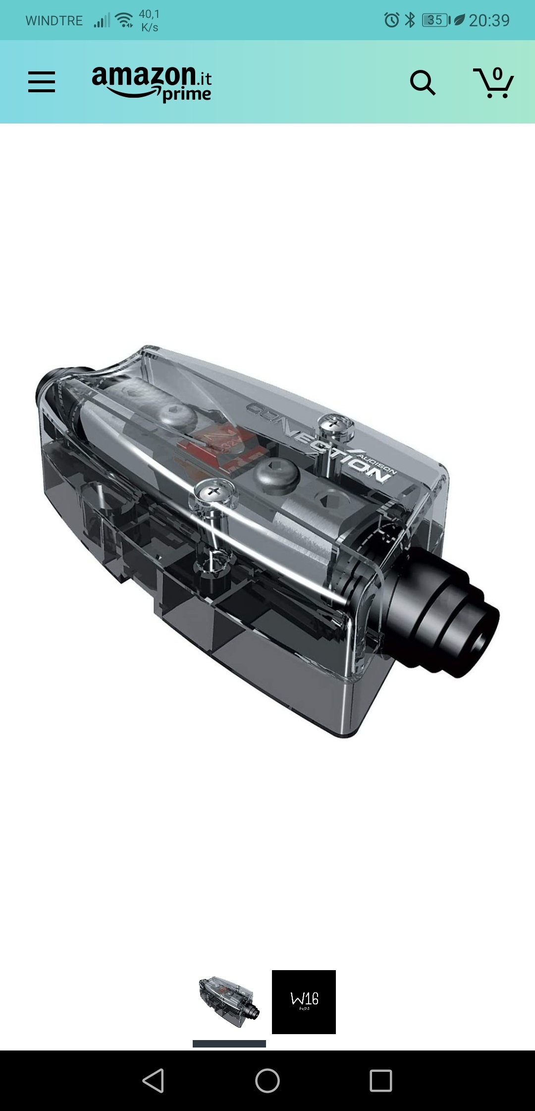

Prenderei questo portafusibile, che ne pensate?
Re: W.I.P Opel corsa D
Come materiale credo possa andare, voglio dire meglio questo che robaccia cinese! Io ho lo stesso portafusibile vicino la batteria, che mi accompagna da oltre 20 anni, se questo può ricuorarti!

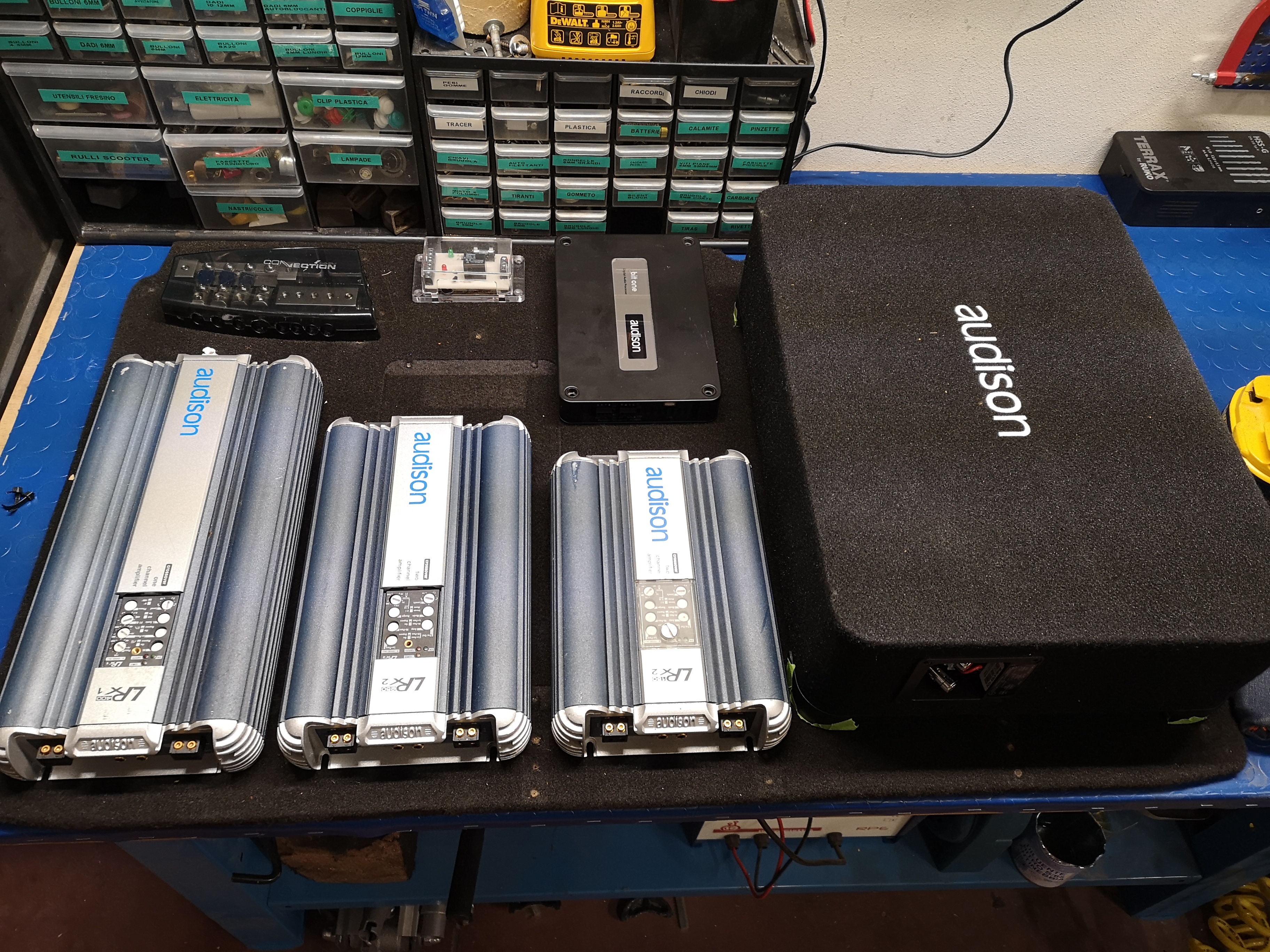

Ciao a tutti, dopo un po' di pausa, riparto con l impianto.
Alla fine (mi scuso con tutti nonostante i consigli) l installatore mi sta dando veramente una gran mano e mi sta seguendo sui lavori, dandomi molti consigli, ho deciso di seguirlo e prendere il bit one.
In fondo, non avendo mai avuto un dsp e neanche potuti ascoltare per paragonare, bit one a Helix o mosconi ho pensato di affidarmi completamente a lui.
Mi ha dato questo bit one, comprato da un cliente da lui un anno fa, quindi con ancora un anno di garanzia.
Bando alle ciance, vi metto due foto, poche perché ho poco tempo in questi giorni.
Qui come ho predisposto tutte le varie elettroniche, cercando di mantenere tutto nel sottofondo. Invece qui ho modificato con la resina il portaoggetti sotto la sorgente, creando un incasso per il drc e poi verniciato il tutto con una vernice molto molto simile alla plancia. Ora devo ripassare tutti i cavi da capo. L unico che lascio é l rca connection che dalla sorgente va al dsp.
L installatore mi ha proposto di fare su misura i cavi rca dal dsp agli amplificatori, quindi saranno un rca da 1 mt, un rca da 1.20mt e uno da 1.40 mt.
Che ne pensate?

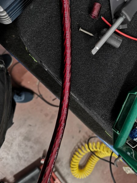

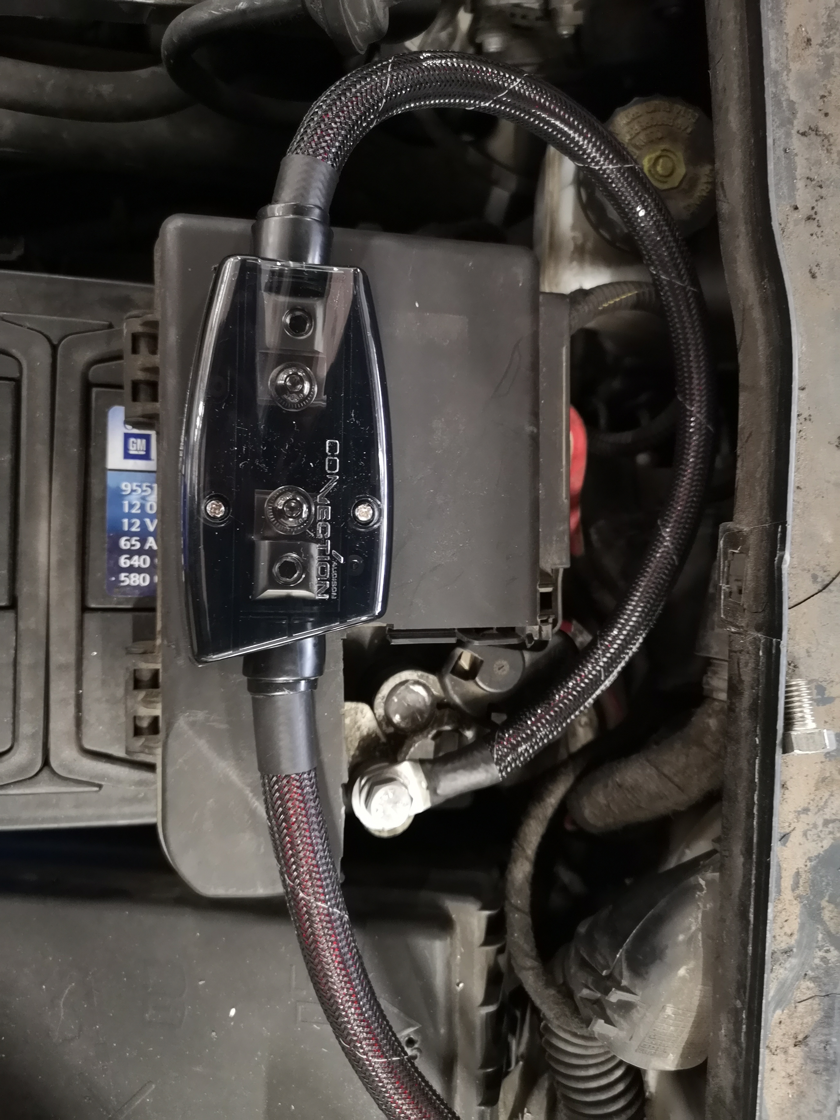

Buongiorno a tutti e auguri di buone feste.
Ecco qualche aggiornamento.
Stamattina ho passato il nuovo cavo di alimentazione da 35mm2.
Ho preso 6 mt di questo Dopo averlo inguainato con la calza antitaglio l ho passato. E sistemato il reparto batteria con il nuovo portafusibile. Ora mi manca da passare dal solito lato il cavo del drc e i nuovi cavi per woofer da 2.5 e da 1.5 per i tweeter.
Ho preso questi su Amazon, penso siano decenti.

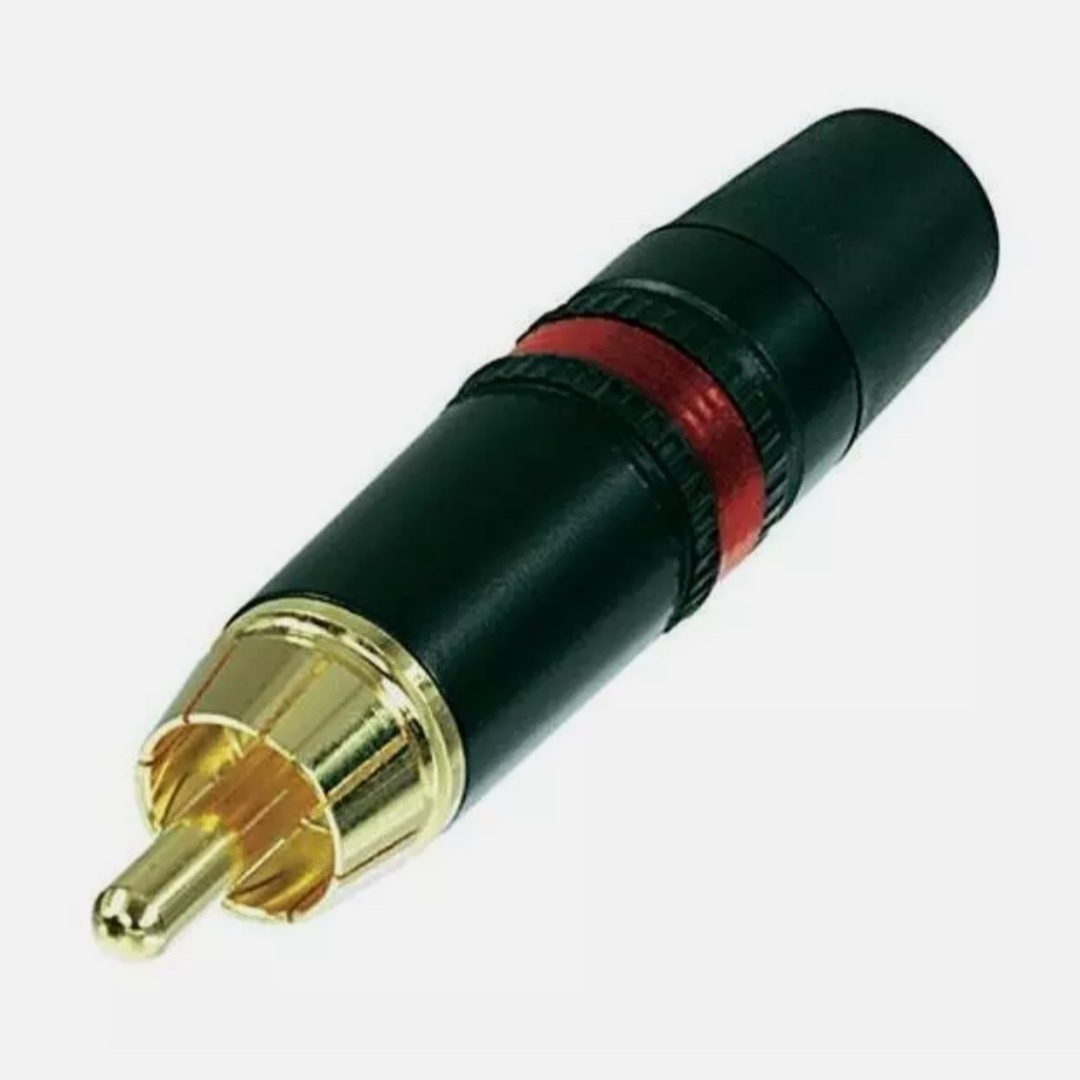

Avrei bisogno di qualche consiglio per i cavi di segnale, che dal processore mi vanno agli amplificatori.
Sono 3 spezzoni da 60cm, 70cm e 80cm.
Cosa potrei prendere sia di cavi e connettori? Non mi interessa niente di estremamente costoso. Ma mi basta qualcosa con un buona qualità ad un prezzo diciamo normale.

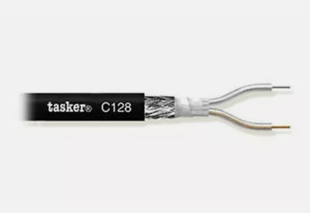

Buon rapporto Q/P
Cavo tasker C128 (lo trovi su ebay a metro) e spine rca neutrik (le trovi su RS component o su ebay)
Lato dsp saldi sul polo di massa anche la calza schermo, lato amplificatore la tagli non collegandola
Buon lavoro
