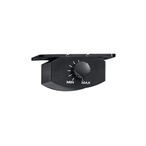

"Controllo remoto per il livello dei bassi"
Se ancora non l'avesse capito, è un volume per il sub, spesso lo danno in accoppiata con i monofonici.
Tipo questo:

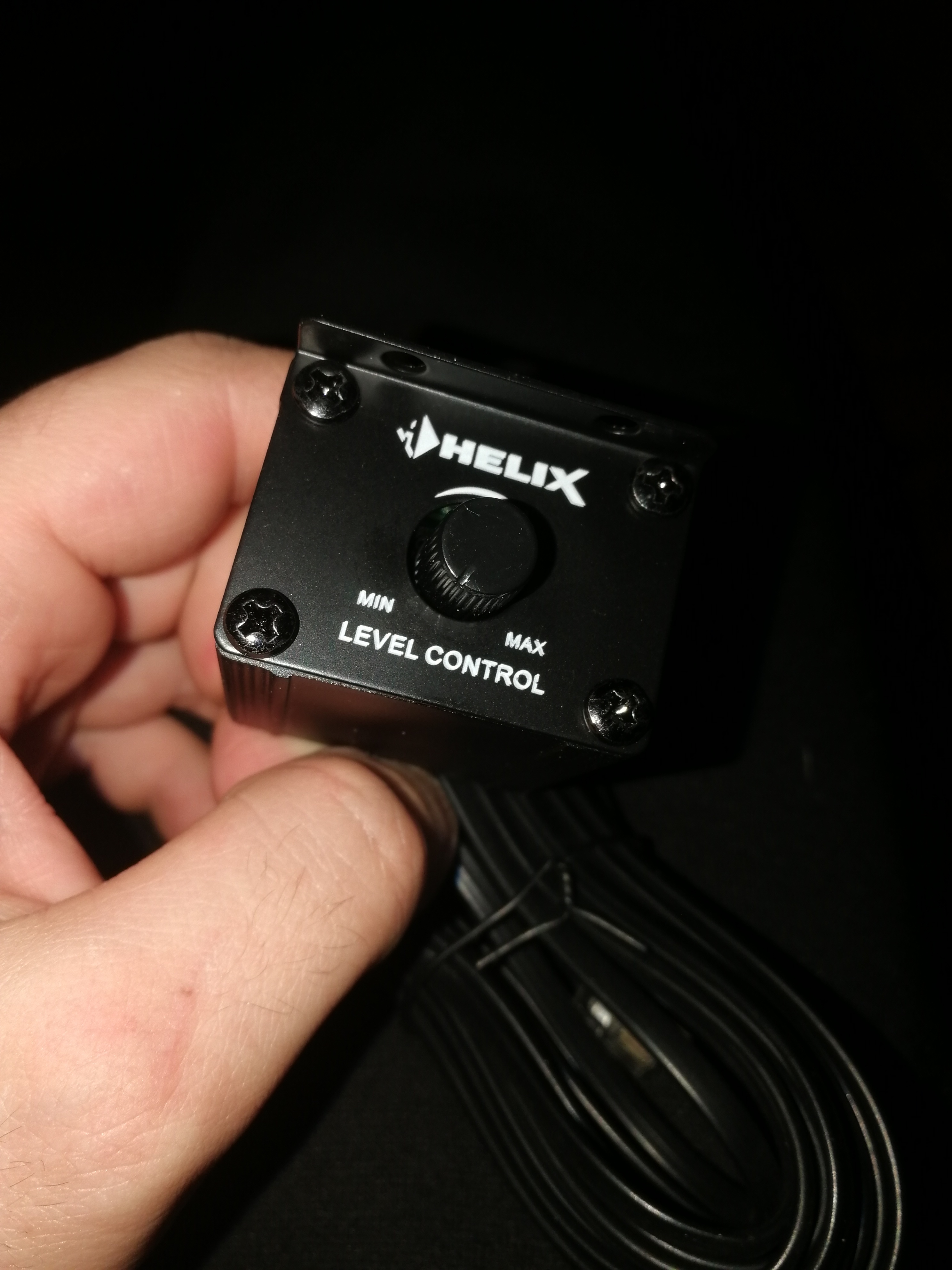

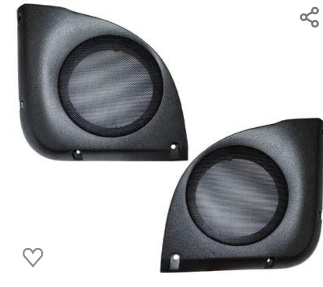

Con l'helix avevo questo in dotazione, ipotizzando di mettere un sub, sui canali c/d dovrebbe consentirmi di aumentare e diminuire i bassi?
Comunque vorrei iniziare mettendo su un kit 2 vie, lasciandolo collegato con la biamplificazione e poi eventualmente vedrò per il sub.
L'unica cosa è che non so che profondità ho a disposizione, ma non dovrebbe essere molta.. dovrei prendere le tasche adattatori, che dovrebbero consentirmi oltre che ad installare i 16.5, dovrebbero darmi un po' di profondità in più. Quindi penso prima di dover prendere quelle per poi misurare, e solo dopo poter scegliere il kit..
Parlo di queste:

Sarebbe ottimo fare un anello MDF che mi chiude tra la lamiera e l'adattatore, anche quello originale mi rimane spazio e quindi mi suona dentro la cartella.. il problema è che non è una misura unica, cioè sopra ho più spazio rispetto a sotto quindi dovrei farlo su misura..

Il Pioneer che avevo preso mi ricordo che montava bene ma rimaneva non molto spazio quando abbassavo il finestrino.
Il supporto, leggendo un po' i vari commenti da quello che ho capito dovrebbe darmi un po' di spazio in più, non so quanto però.

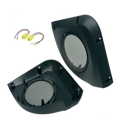

Ma Brava/o e Marea hanno la stessa porta ? :hmm:
Avrei trovato questi adattatori della 4Carmedia mdf-d15, ma non c'è scritto Punto
https://www.tme.eu/it/details/mdf-d.15/ ... 4carmedia/
