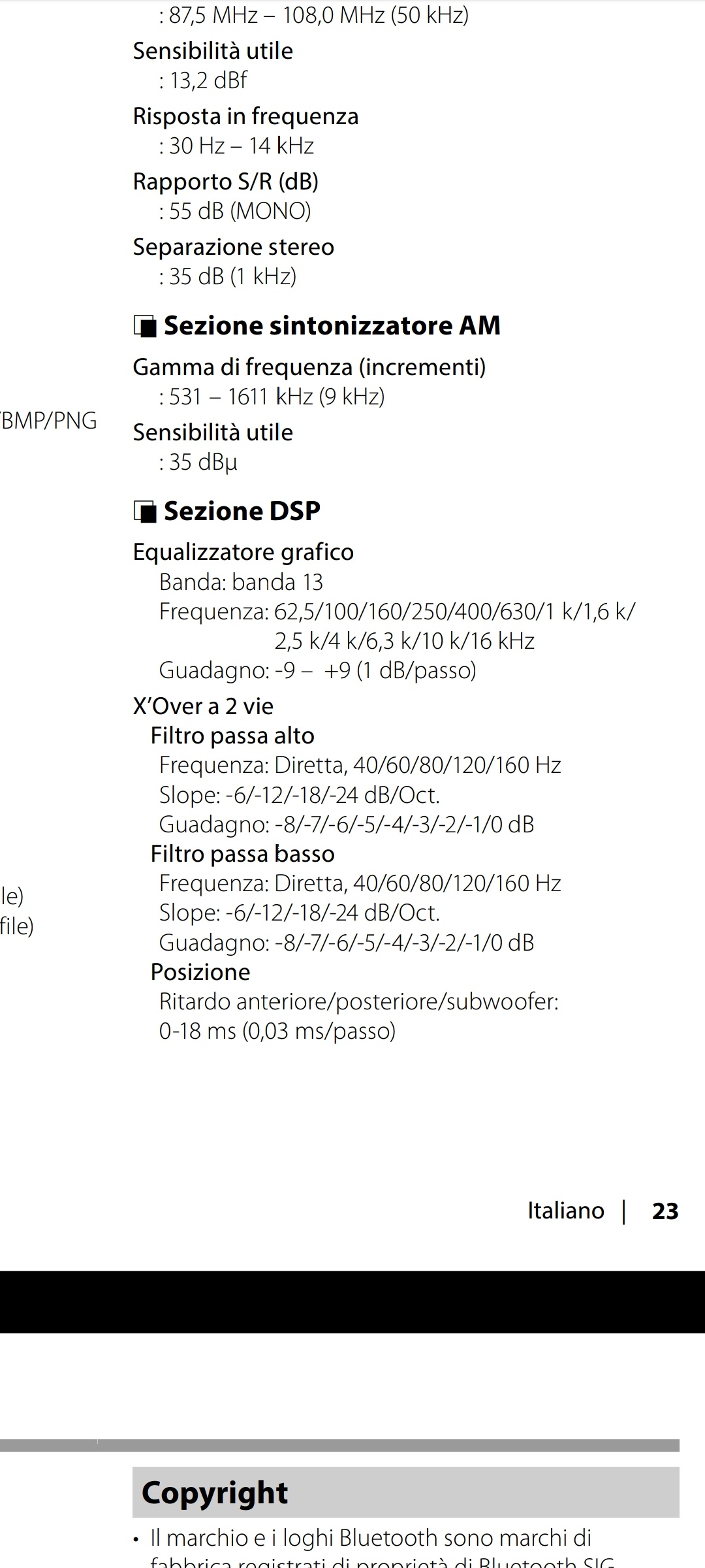

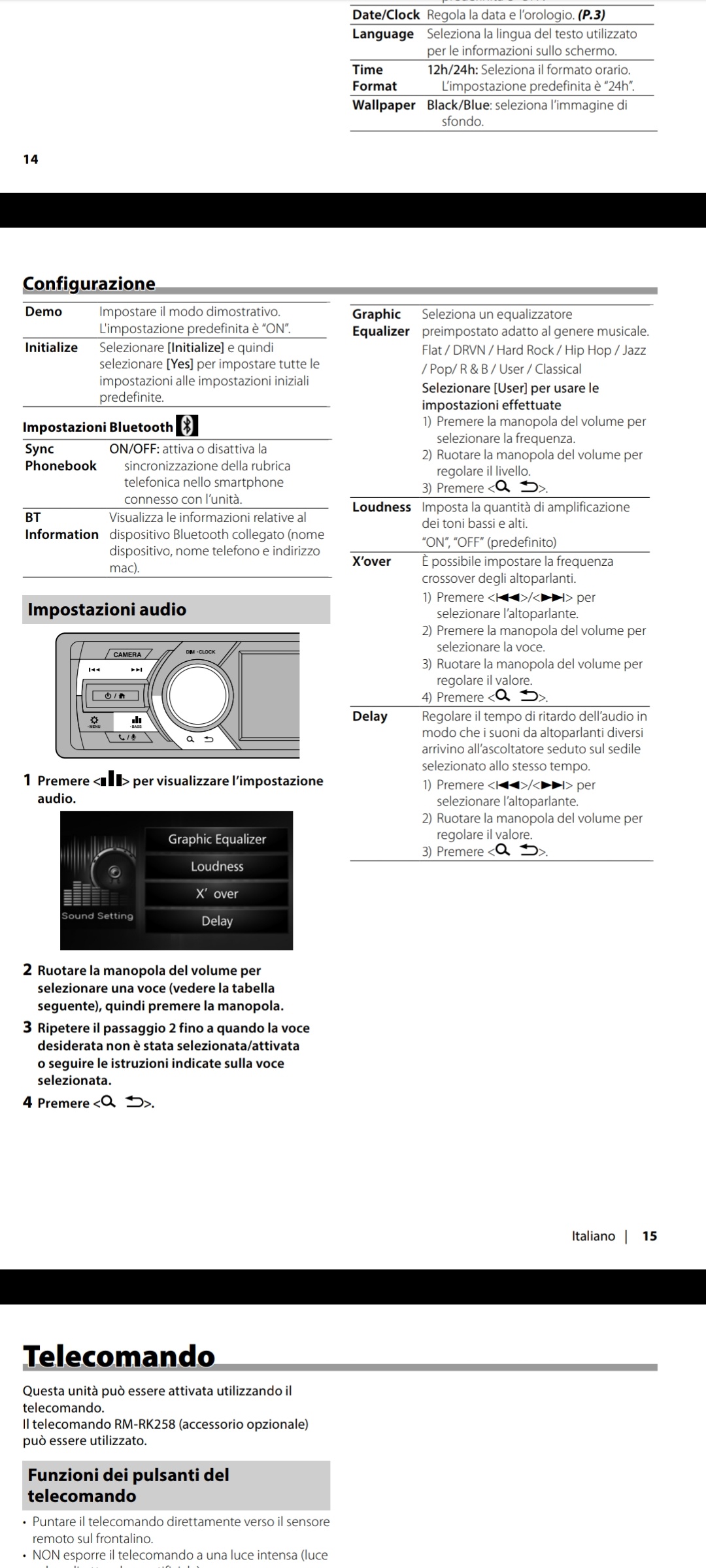

Buongiorno ragazzi, allora per il momento non ho la macchina sotto mano e sto solo raccogliendo info per quando potrò averla per poter perfezionare al meglio quello che ho a disposizione. Purtroppo non c'è nulla di automatico si impostano a mano e basta....ah come vorrei provare i dsp di oggi anche i più semplici saranno sicuramente più completi di quelli di una sorgente, poi questa è pure abbastanza medio bassa. I passi non ricordo molto bene credo a passi di 0.01 MS.
Posto le uniche pagine dove si parla dei ritardi sul manuale. Appena avrò la macchina prendo le misure di tutti e 4 gli altoparlanti del.kit a 2 vie. Qua do avrò installato il sub rifarò da capo ma ci vorrà ancora molto prima quindi per ora cerco di ottimizzare quello che adesso è installato.

Dai dati dice che il passo è 0,03 ms. Quindi sostanzialmente simile al mio.
Non è male, dai. :yes:
La differenza con un DSP esterno, anche abbastanza basico come il mio, oltre al numero dei canali, attualmente, la fa l’impostazione delle frequenze di taglio che anche se “a passi”, comunque si possono mettere come si vuole su qualsiasi canale e l’equalizzatore, che se anche con “Q” ridotto, dispone di almeno 9 punti per ognuno dei canali. E i punti sono abbastanza liberamente impostabili come frequenza. Ovvero, con passi di 5/10 Hz, a seconda della posizione nello spettro. :hmm:
Difficilmente una sorgente dispone di queste funzionalità. Va già grassa se si puó operare un due vie “canonico”. Già a voler usare dei full range al posto dei tweeters o fare un tre vie con medioalta in passivo, è spesso impossibile. Perchè la via alta impone frequenze minime “di sicurezza” per il passa alto che non permettono di collegare un midrange. Tipicamente: minimo 1000 Hz.
Ovvero: ho fai un tre vie classico, senza sub, o fai un due vie classico, con il sub. :)
