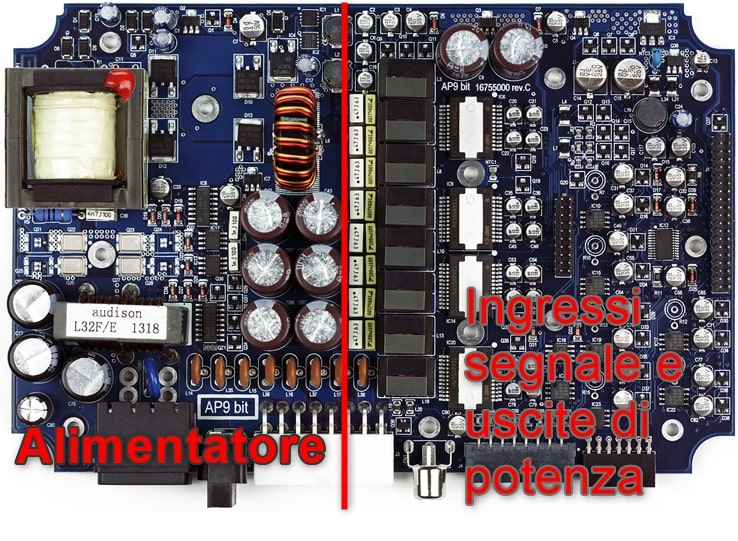

O.T per O.T qui la serie AP .bit di Audison (se può essere utile per confronti) vediamo cosa ci dice Etabeta... :yes:
