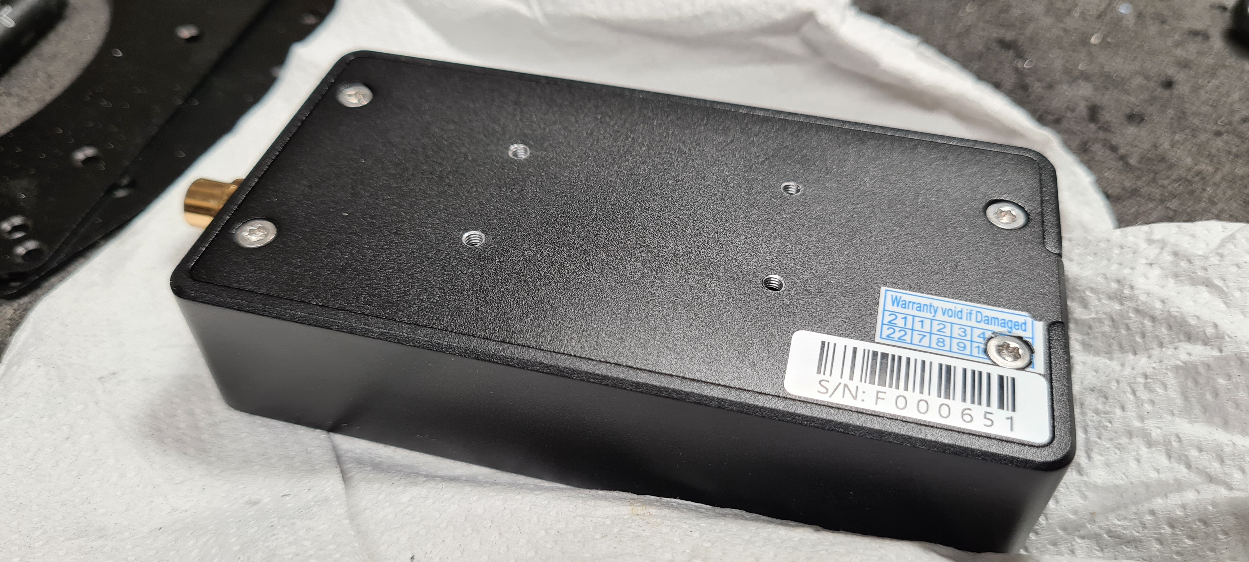

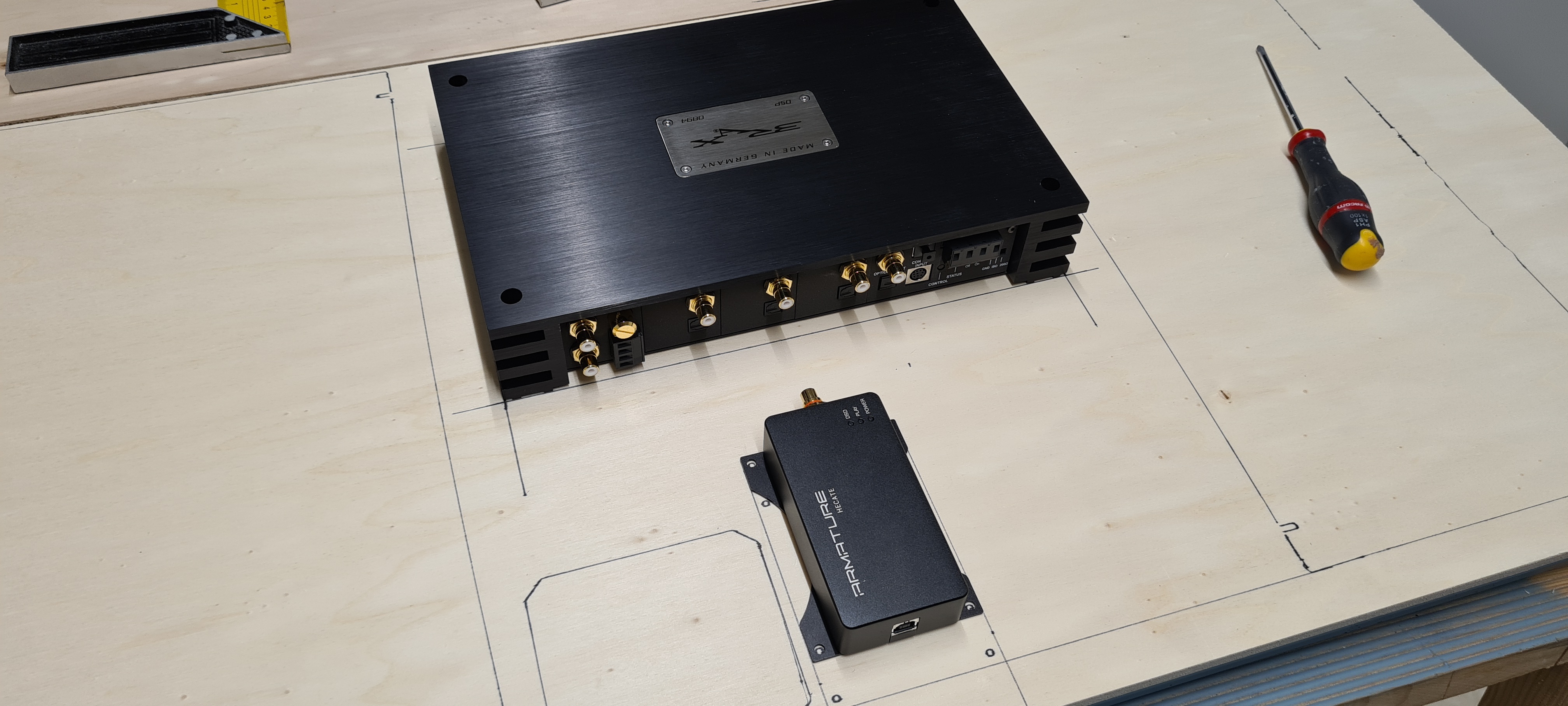

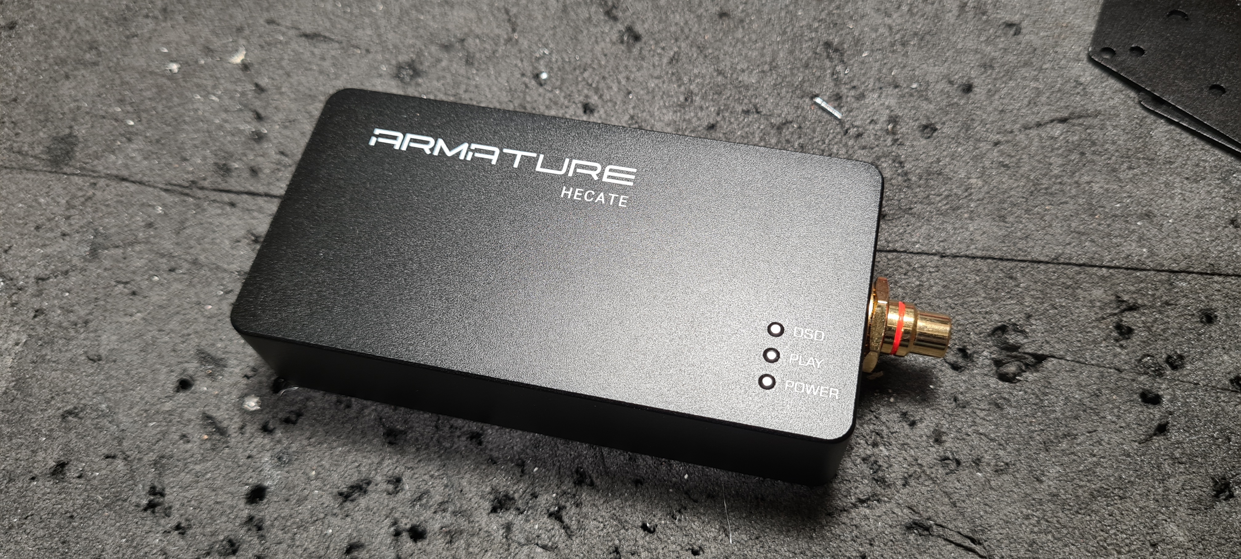

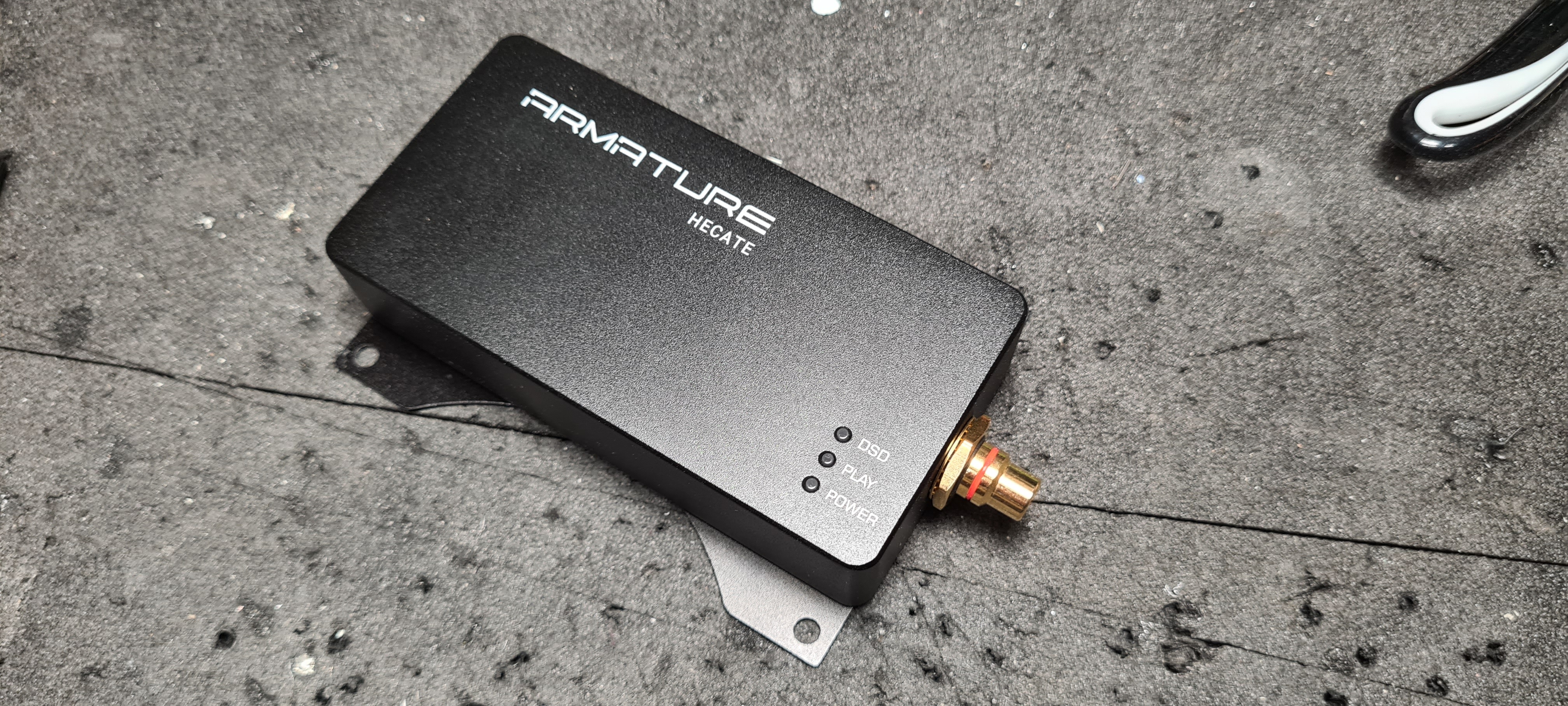

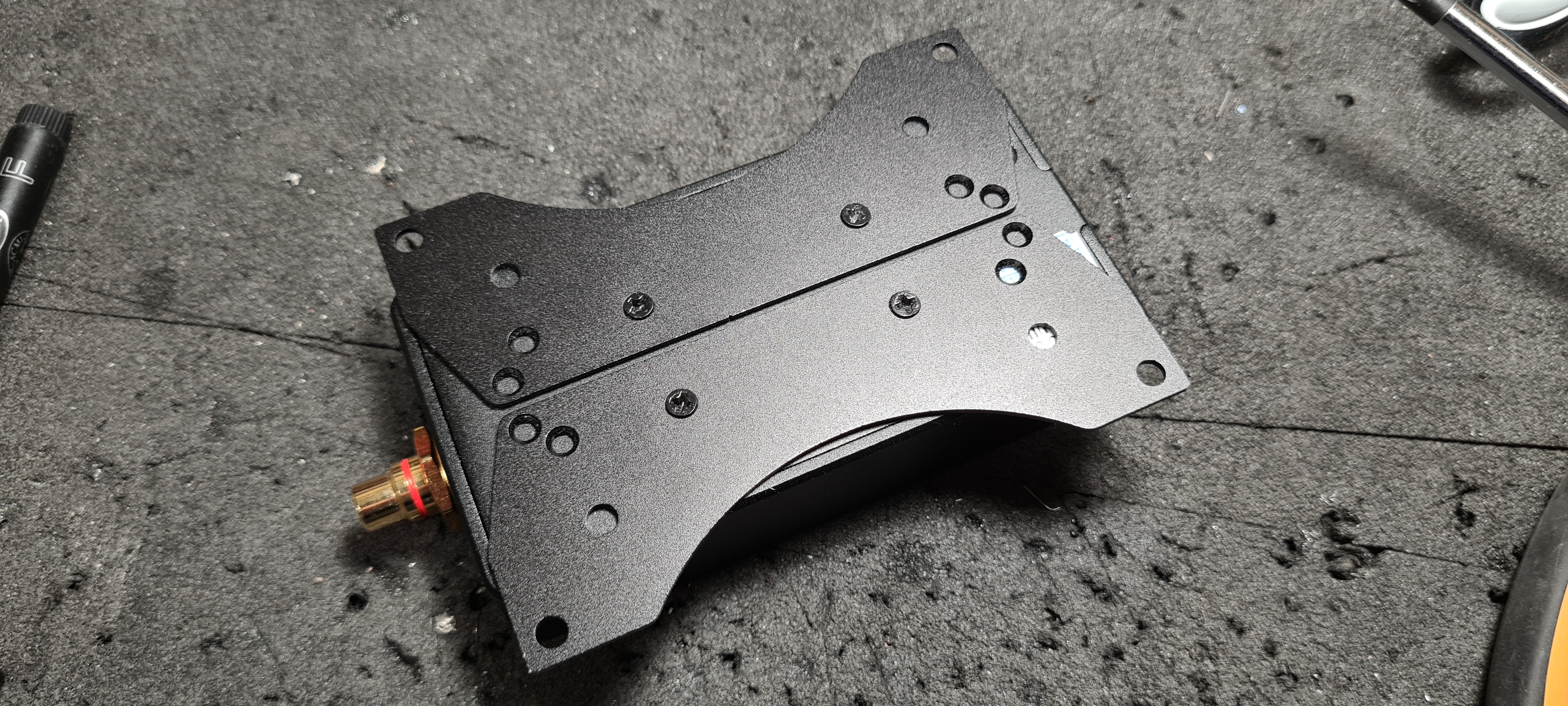

Dopo alcune sessioni di ascolto comparative in saletta a lavoro avevo deciso di installare tra raspberry e dsp l'interfaccia x-mos Armature HACANE, perchè secondo me superiore a livello di ariosità, tridimensionalità e plasticità rispetto ad un comune ingresso usb: infatti il brax dsp usa più o meno lo stesso modulo usb che usano i vari helix, che x carità male non va ma non è nemmeno una roba da far perdere la testa.

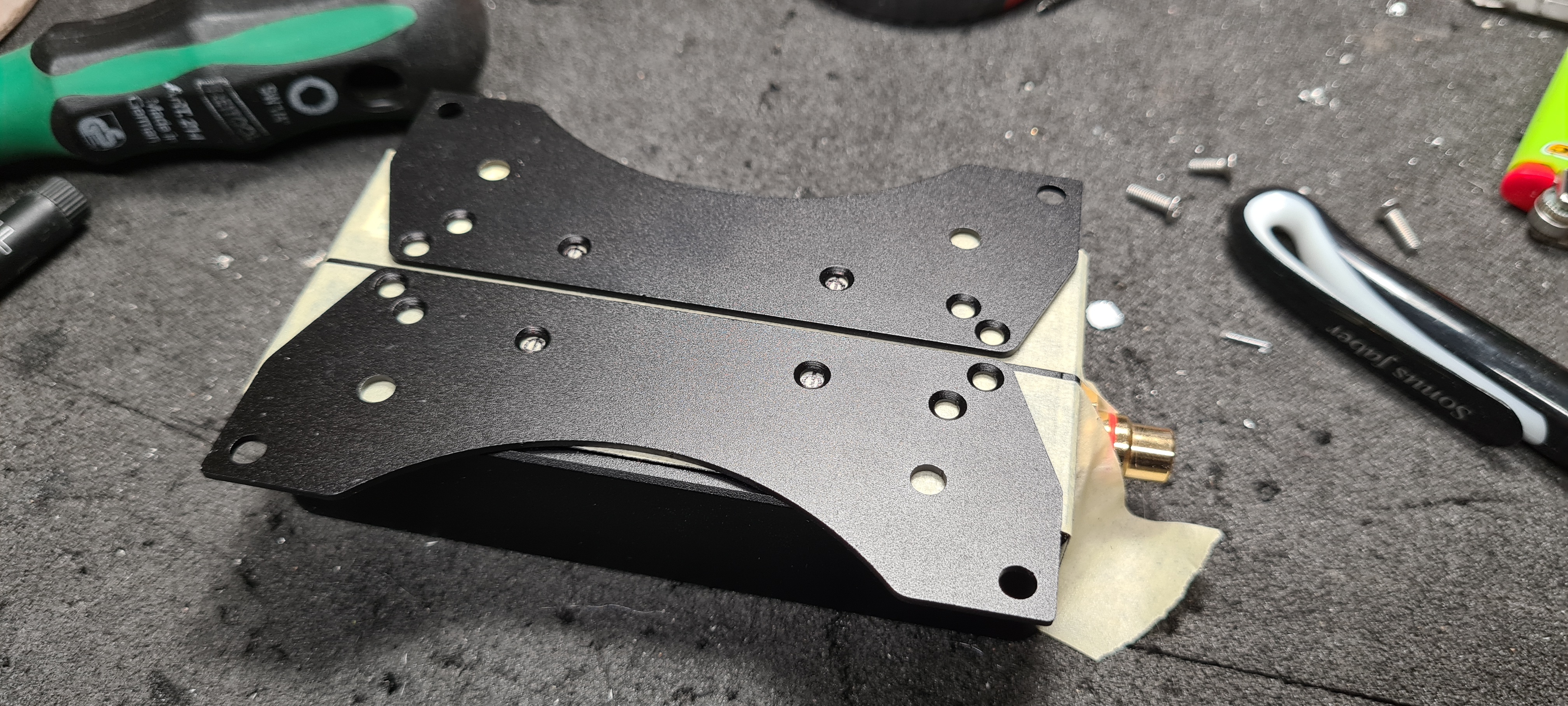

Unico inconveniente è che l'Armature essendo un interfaccia home non prevede nessun tipo di fissaggio.

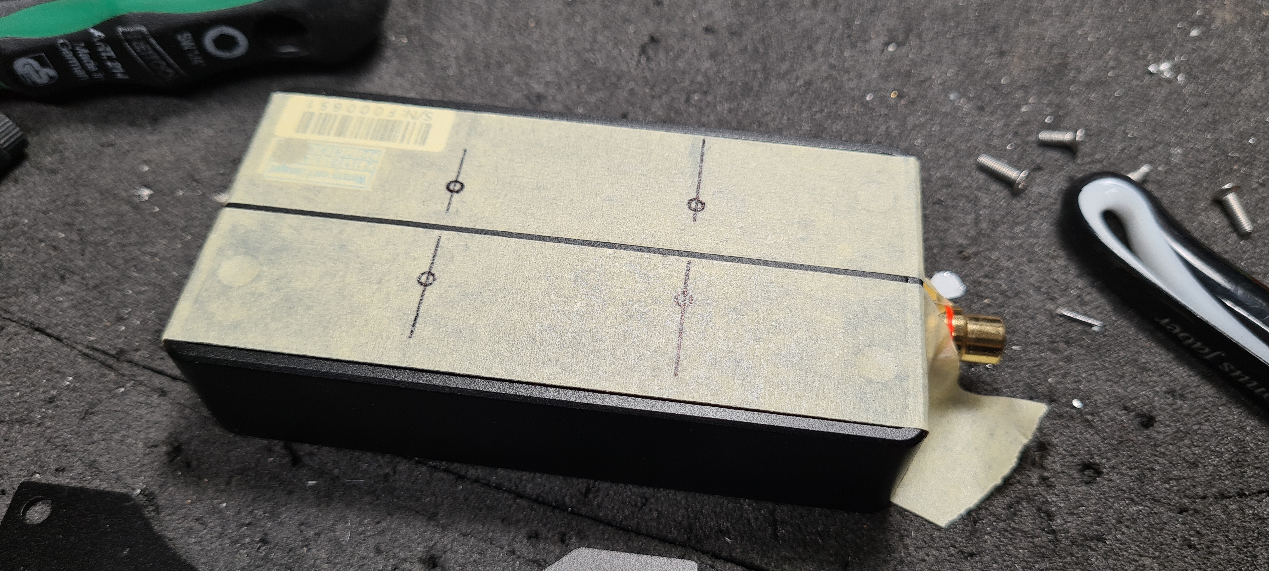

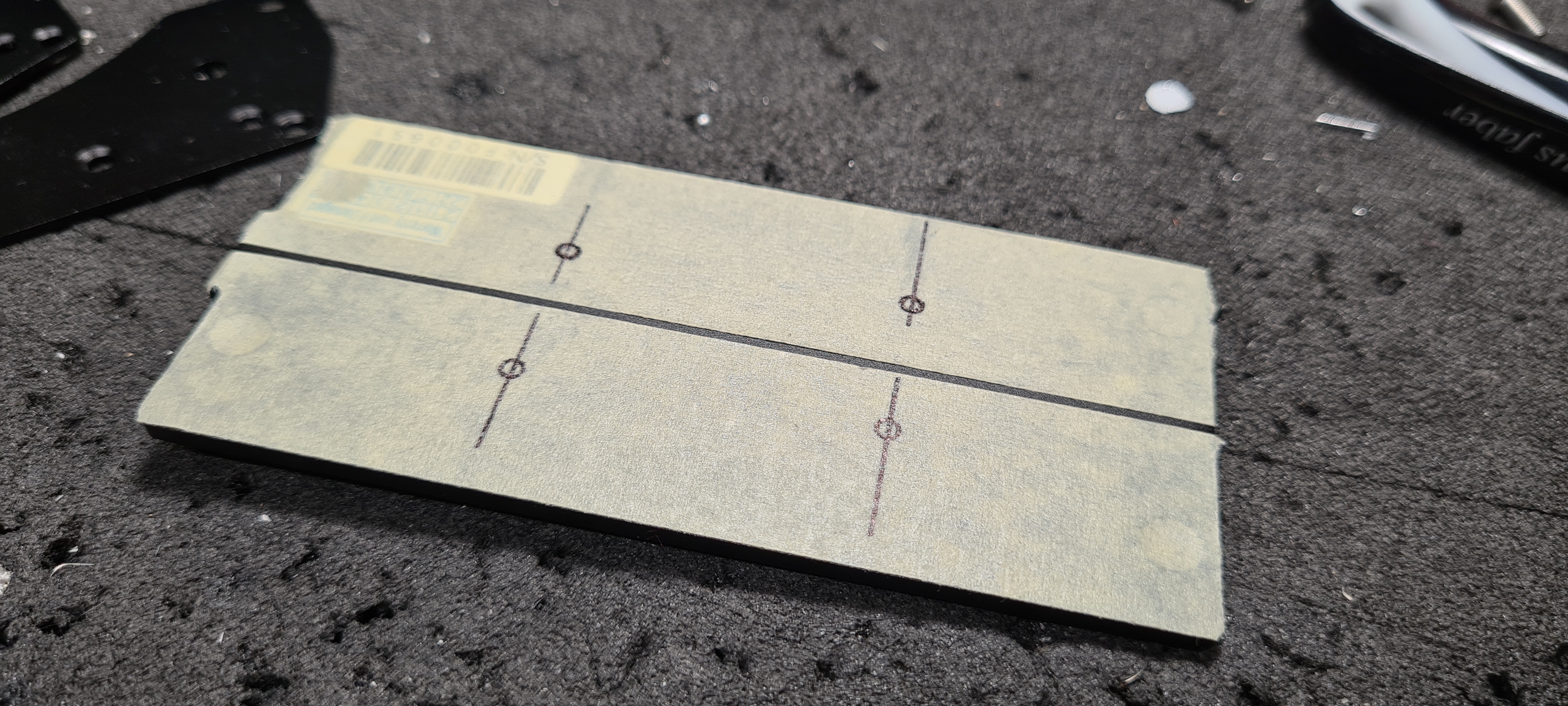

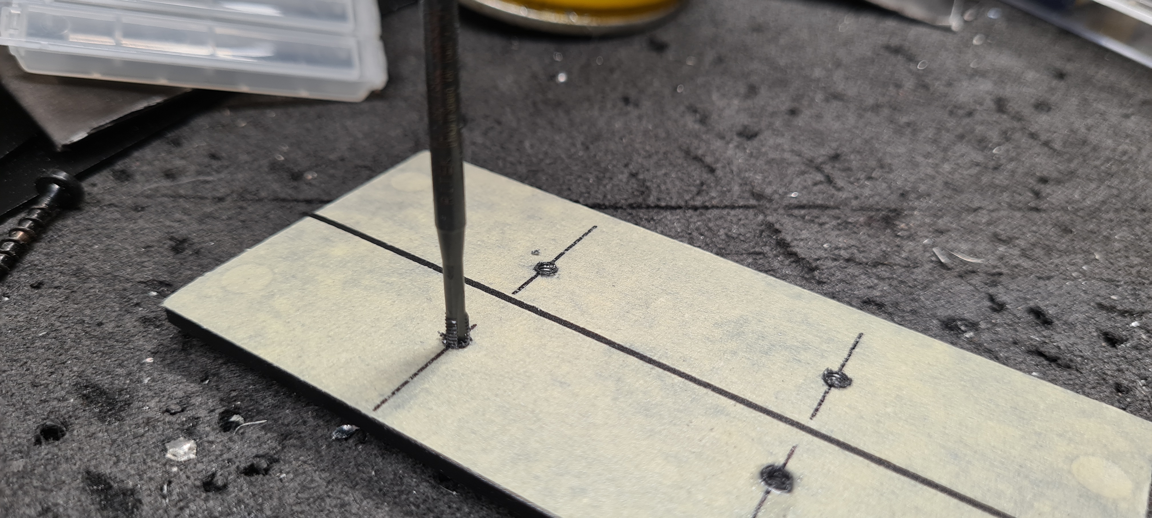

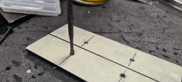

Ho quindi provveduto io utilizzando 2 staffettine in lamierino verniciata a polvere che avevo in lab.
Lavoro facile facile da 2 minuti che regala 4 sani punti di fissaggio ;)

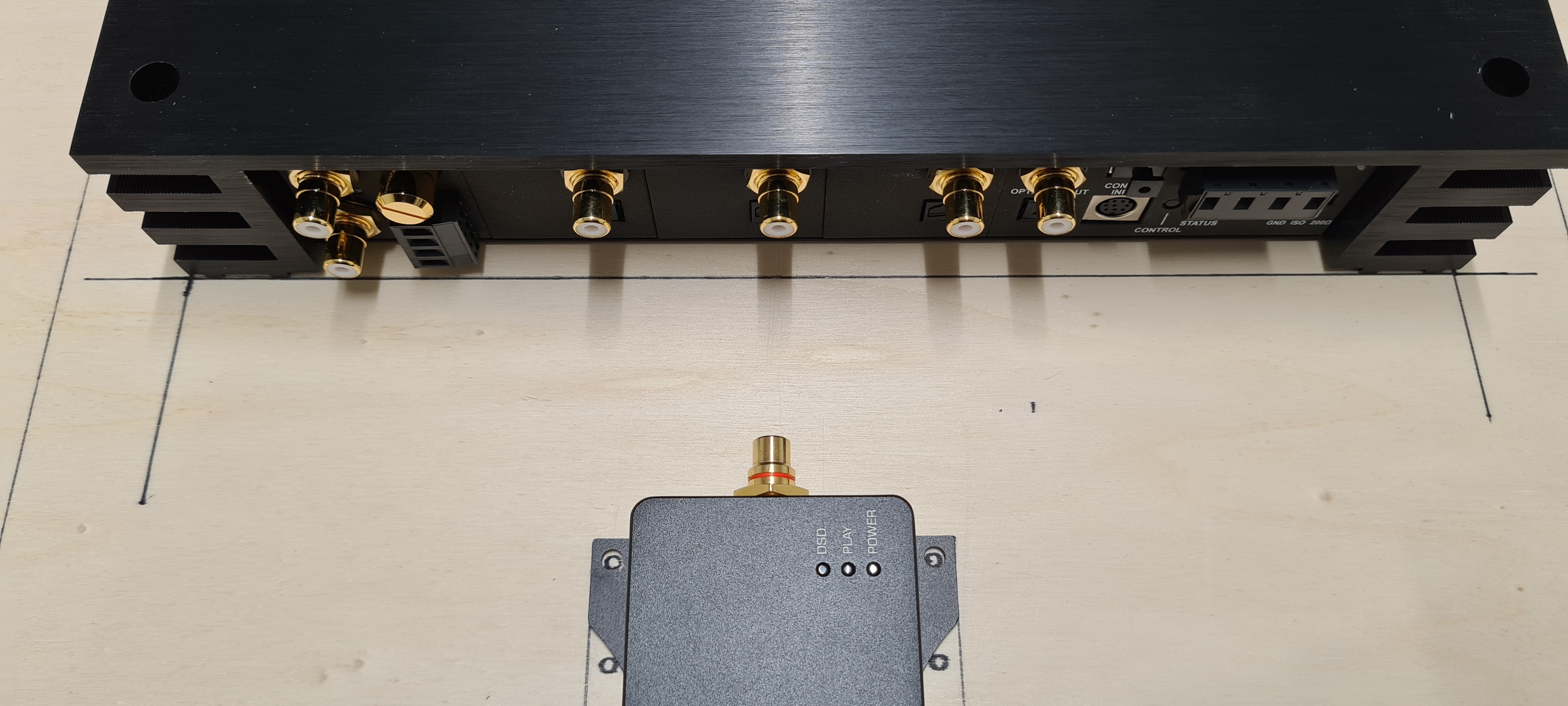

Il posizionamento dovrebbe venire più o meno così per avere cavi cortissimi...
Re: FORD Sonus-MAX
#1165
In pratica terminale con terminale a occhio sembrano anche alla stessa altezza.
Re: FORD Sonus-MAX
#1166
Armando Proietti ha scritto: 8 mar 2022, 21:52 In pratica terminale con terminale a occhio sembrano anche alla stessa altezza.
No... i connettori del brax sono più alti

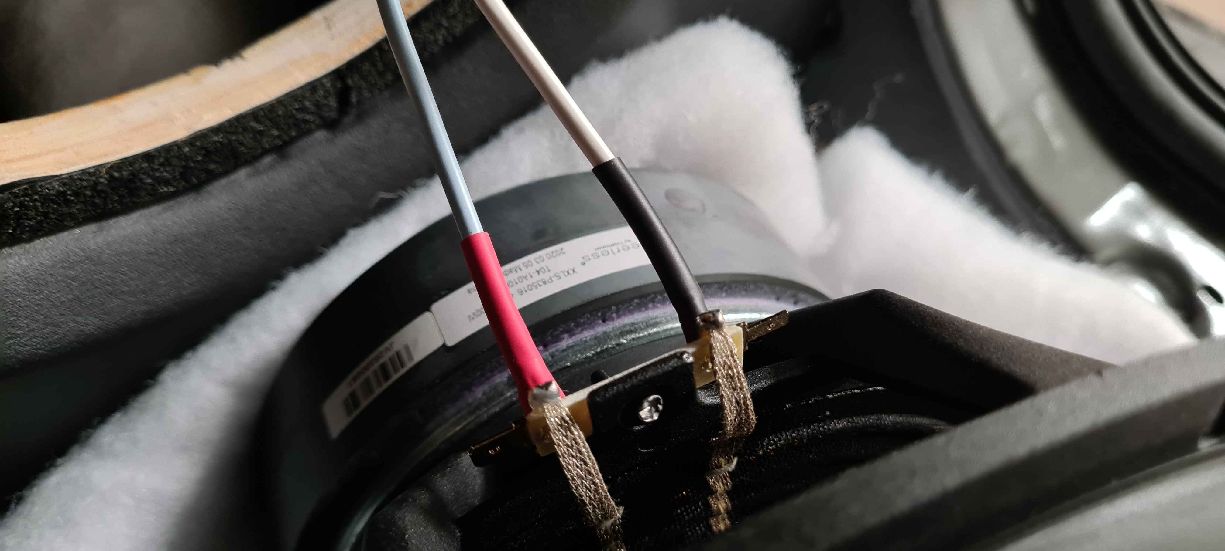

Semplice... perchè una coppia collega la cella (rosso-nero), una collega il driver (azzurro-bianco) e le 2 coppie si uniscono sull'ampli... volendo volando potevo prendere la versione del Supra 4x4mmq invece di questa da 2,5mmq ma è solo una fissazione... 2,5mmq è già più che sufficiente per lunghezza del cavo e potenze in gioco e decisamente più flessibile.
Poi così facendo ho tutti i cavi uguali su tutto il sistema...
E perché non usare una sola coppia di cavi che va dall'ampli alla cella e poi una dalla cella all'altoparlante?
Forse lo hai già scritto ma mi è sfuggito?
Comunque gran lavoro. Complimenti!
Perchè ho la fissa di fare meno giunte possibile... solo quello...

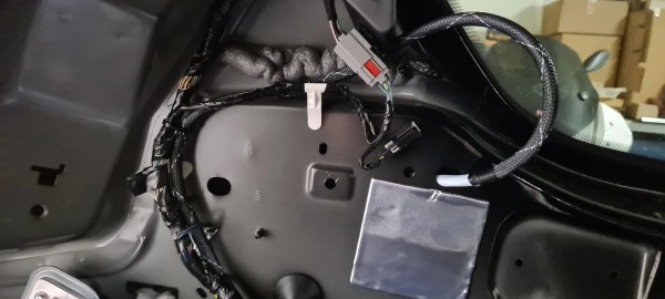

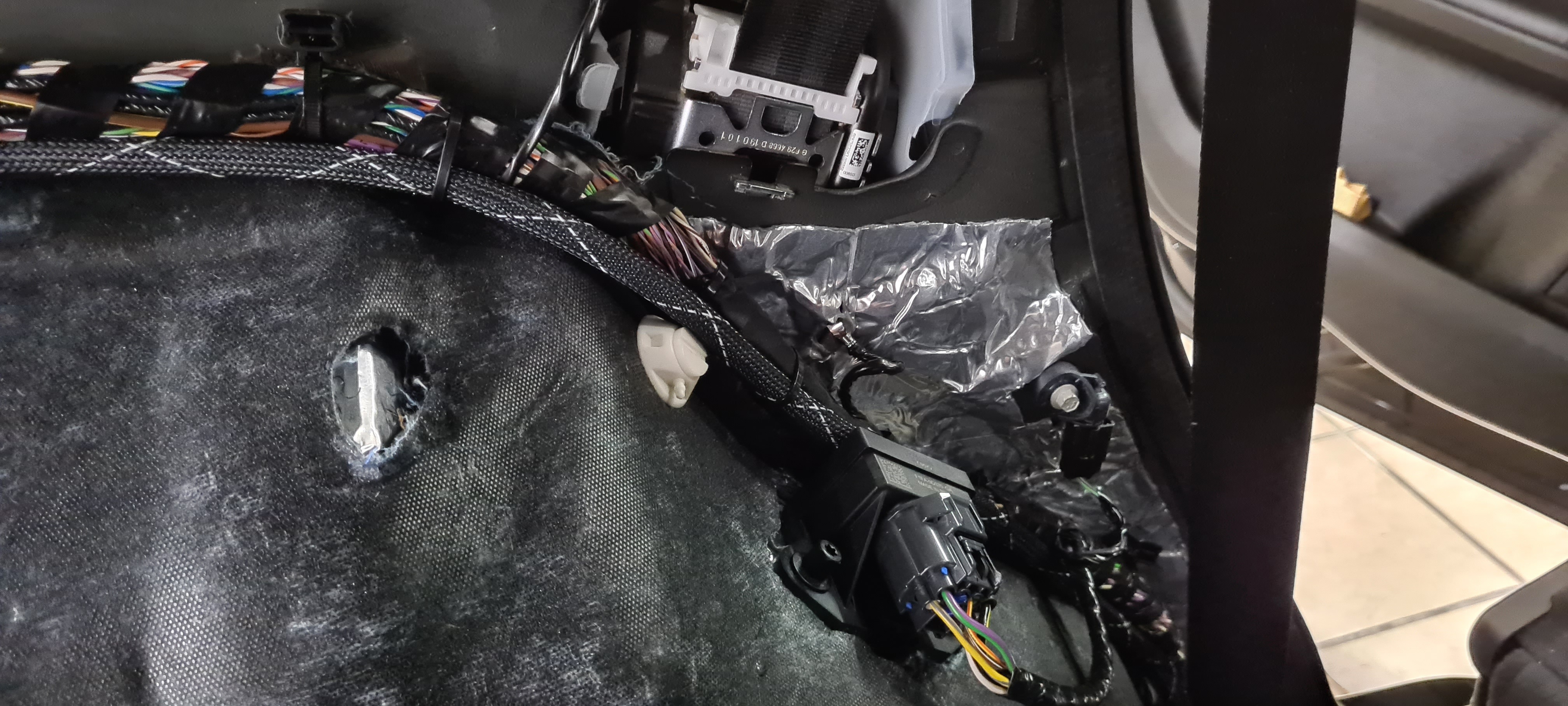

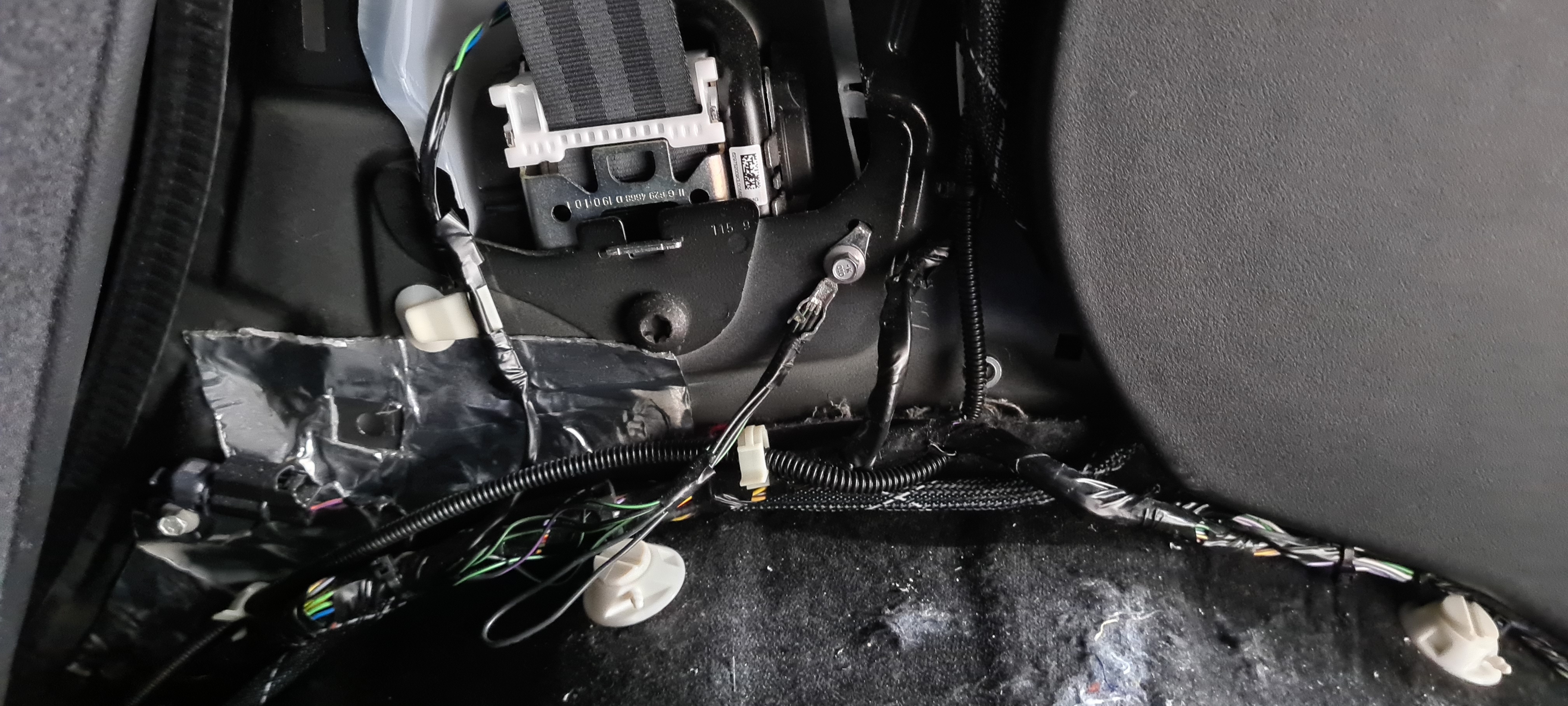

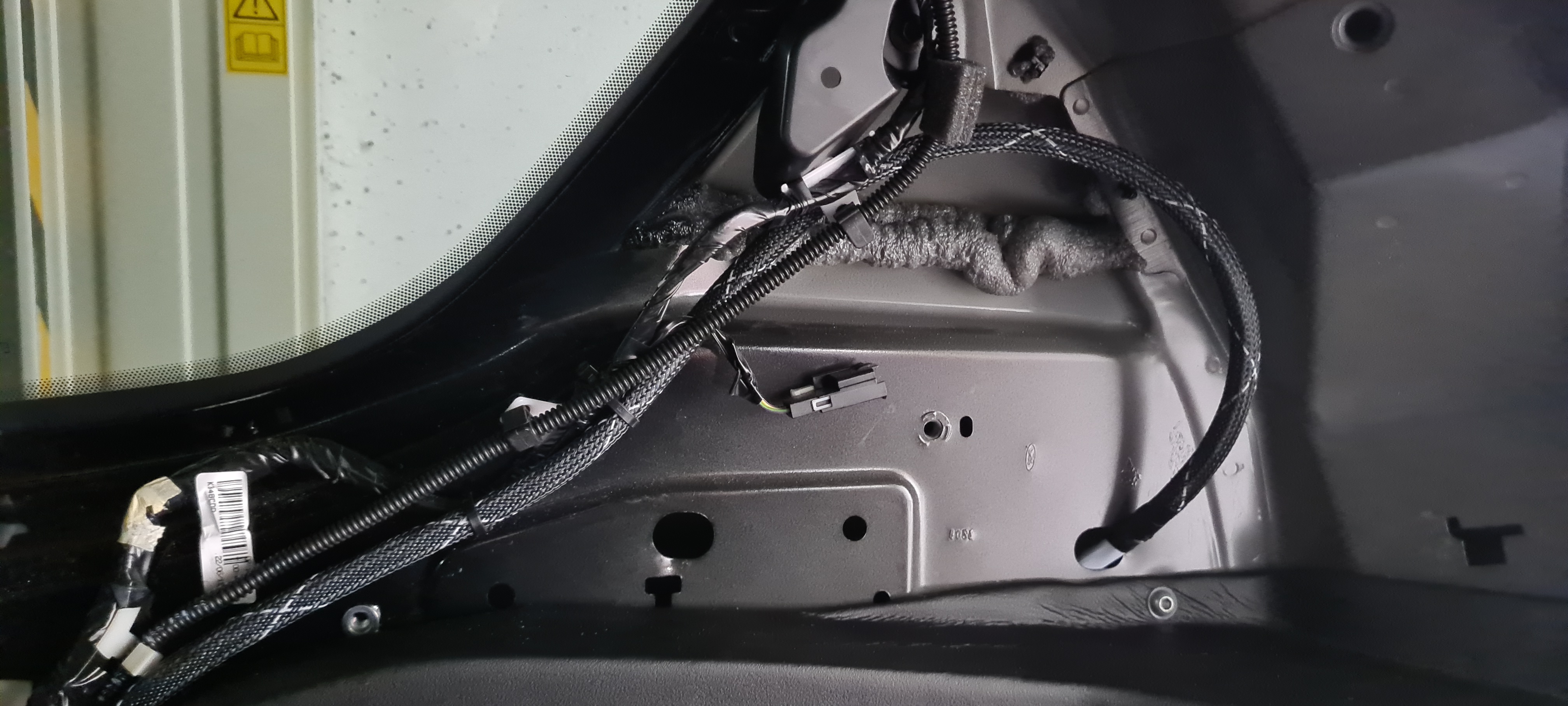

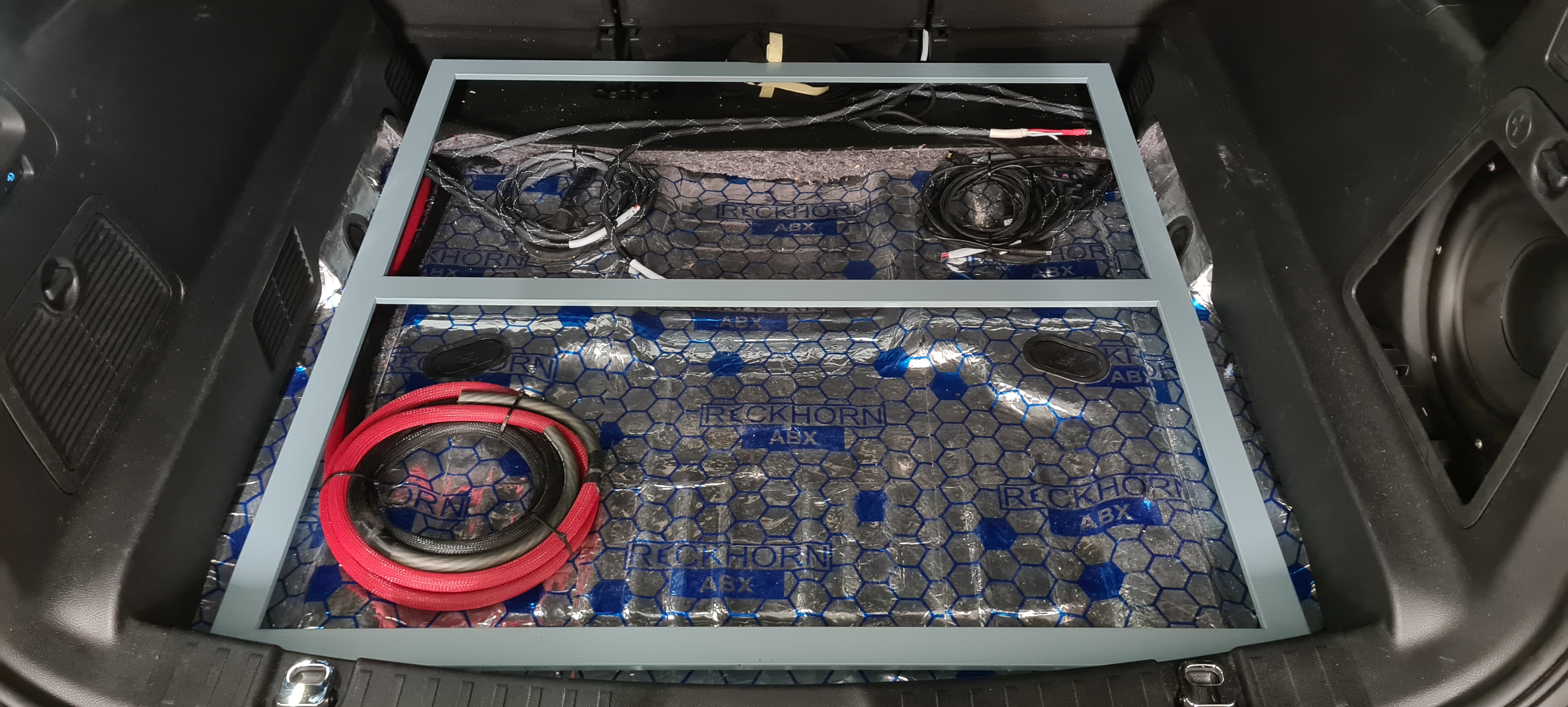

Cablaggio realfill

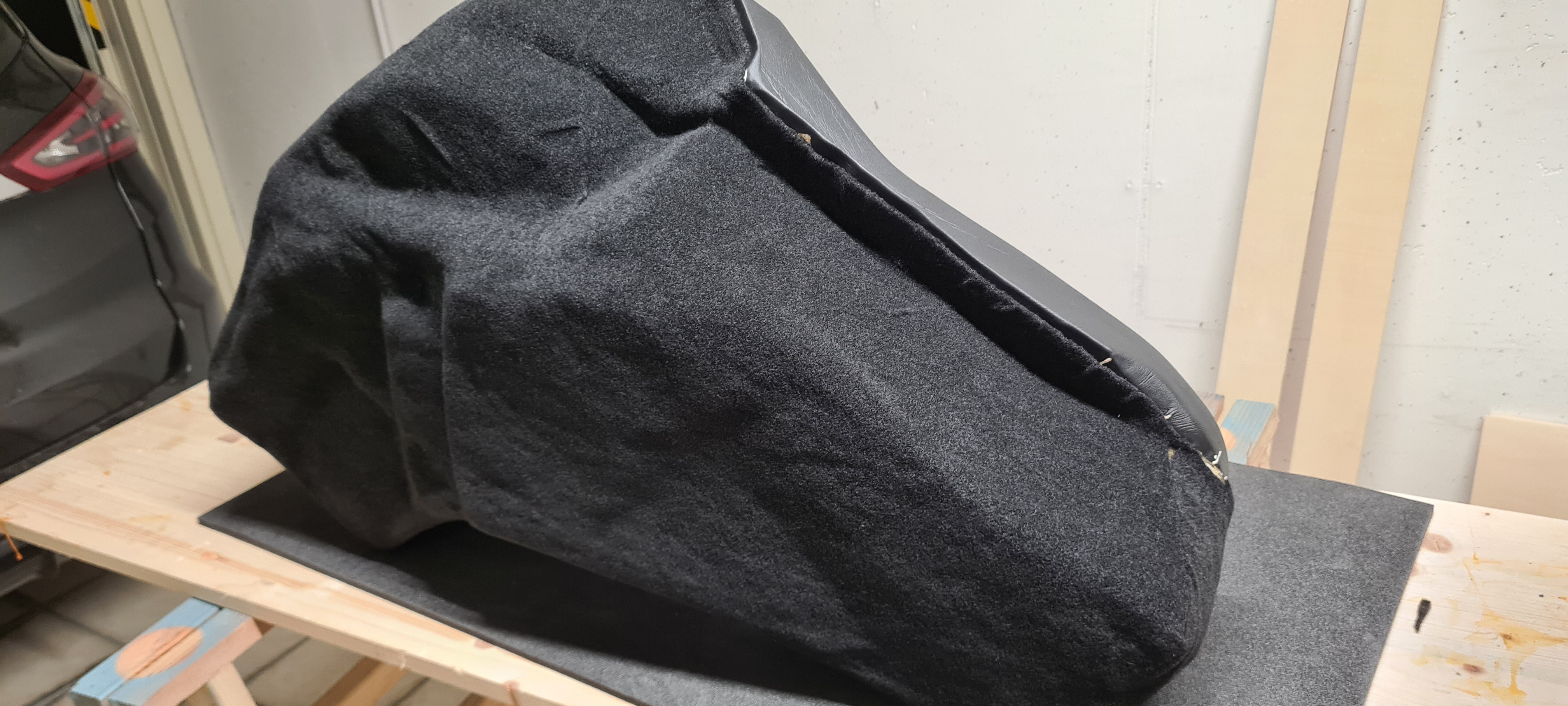

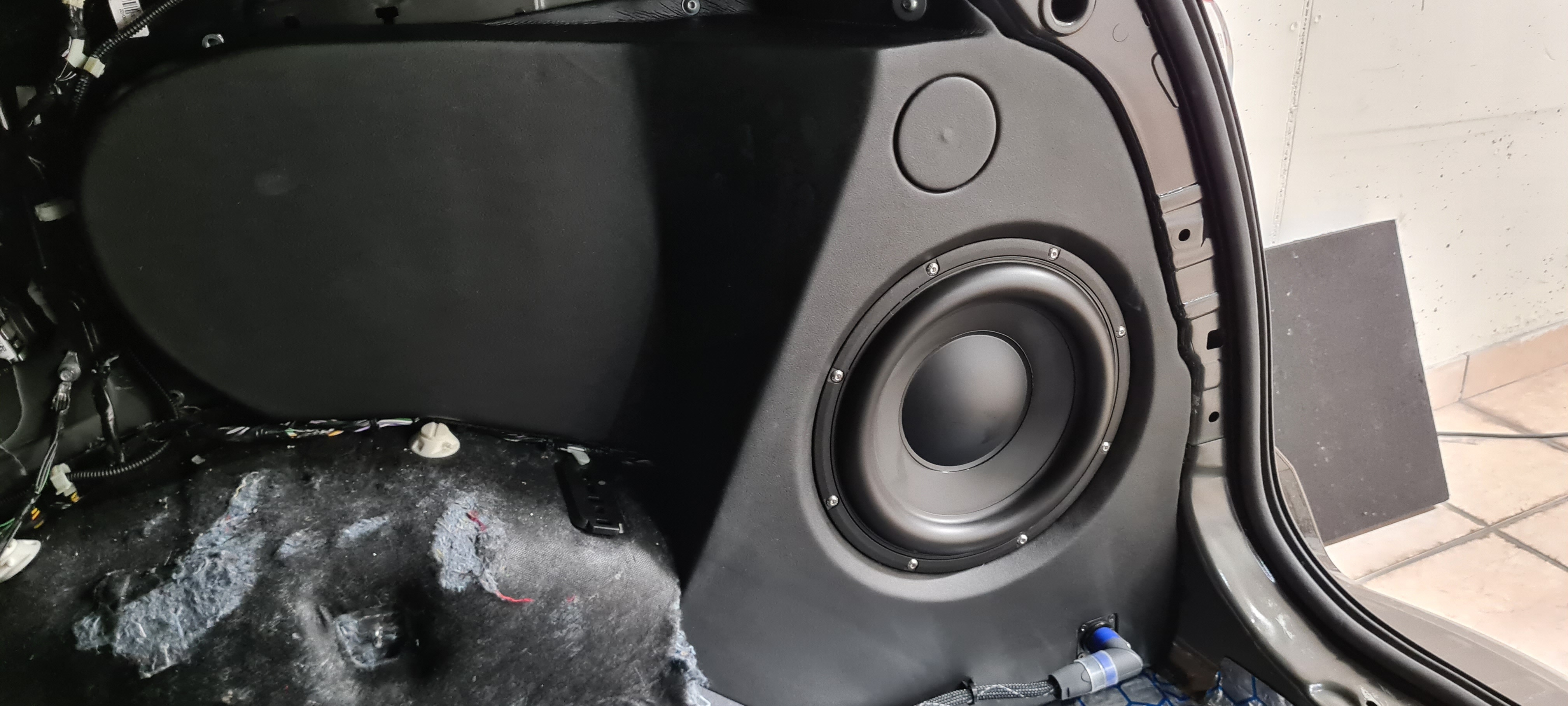

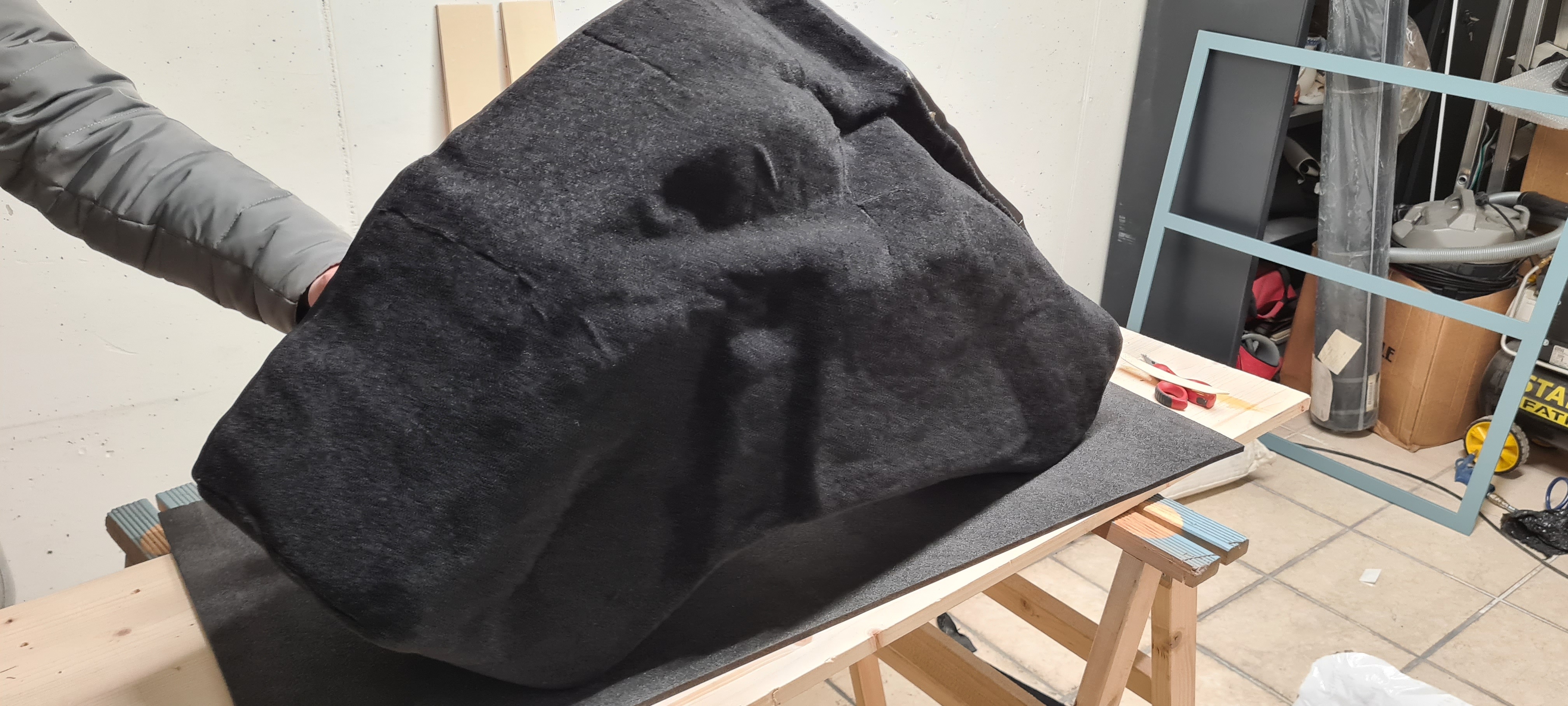

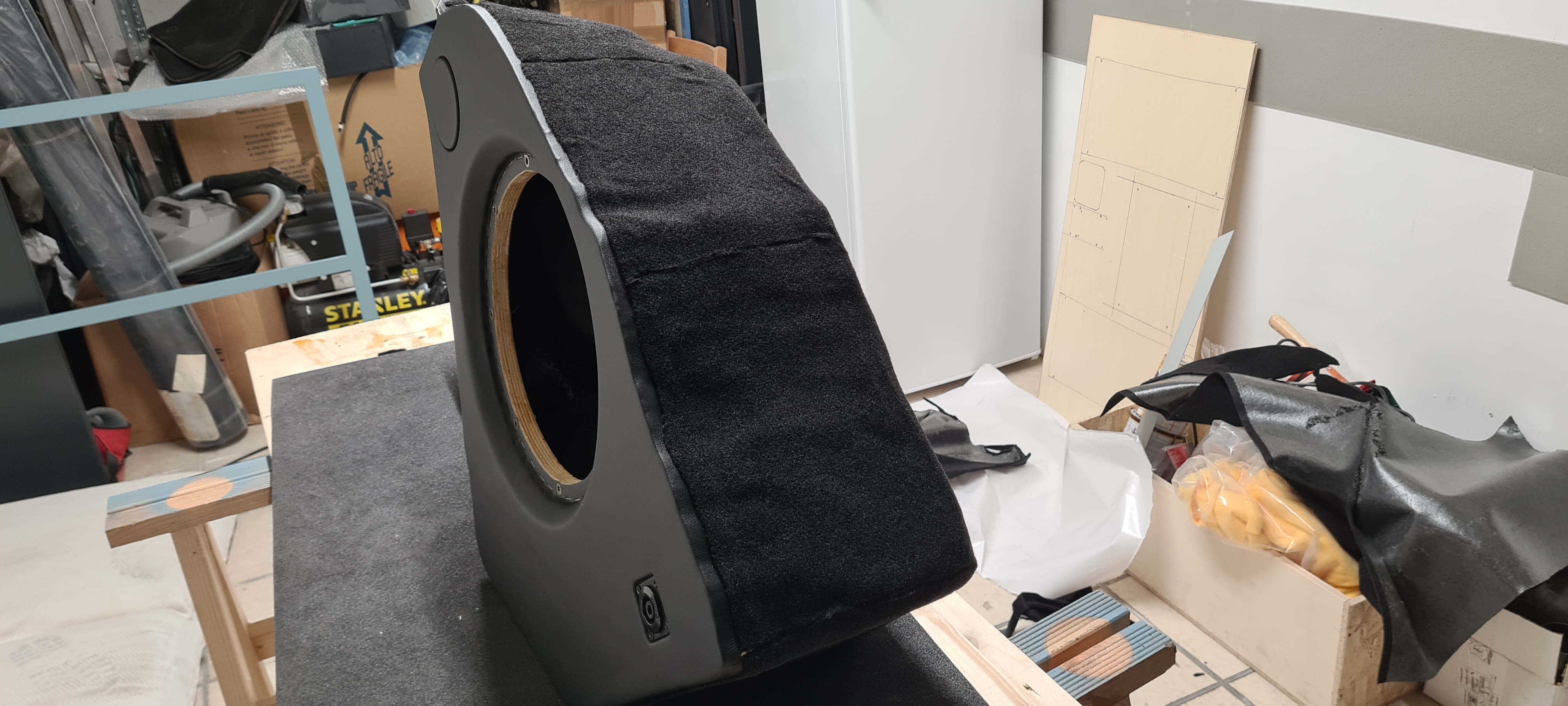

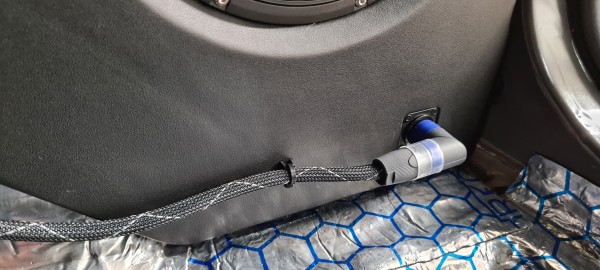

Rivestimento parte posteriore cassa sub

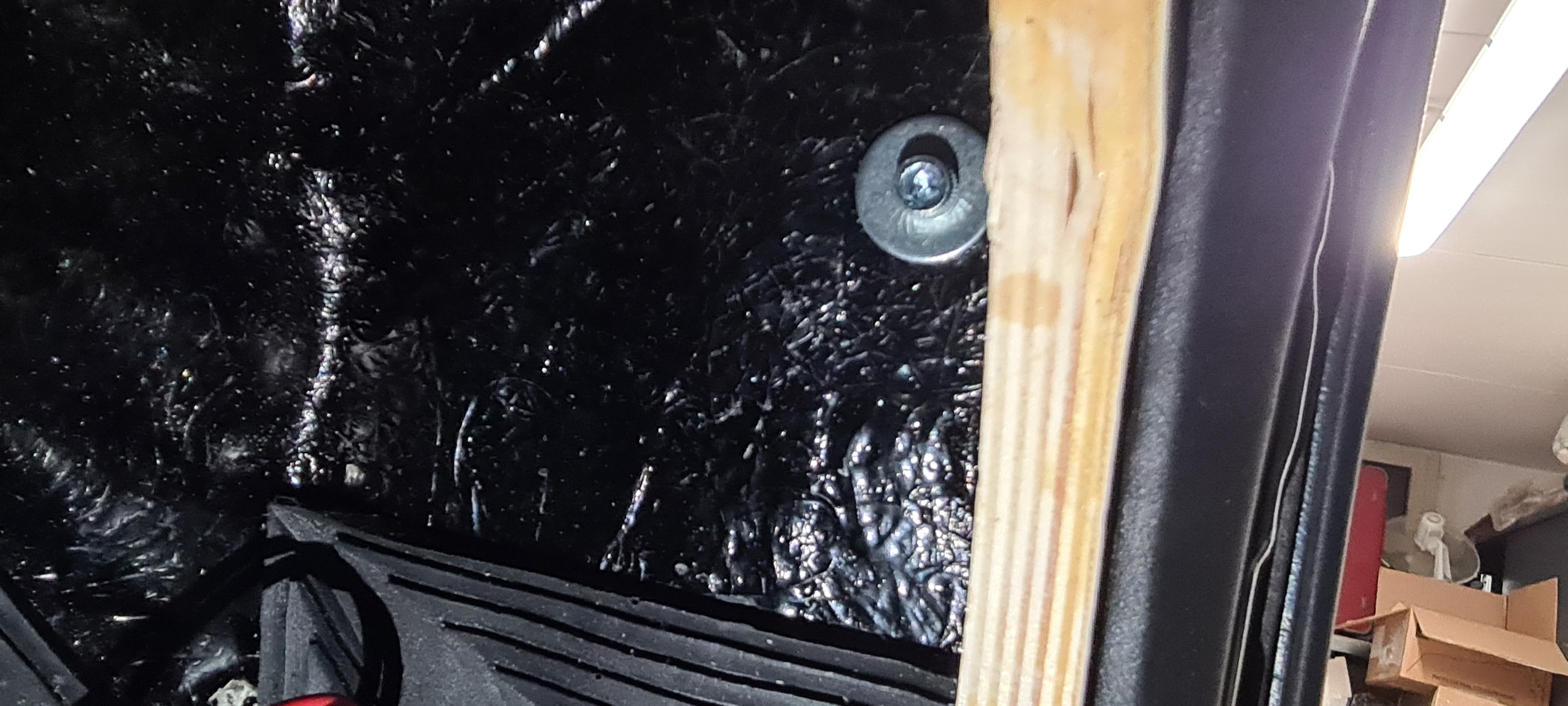

Montaggio con 4 viti M6

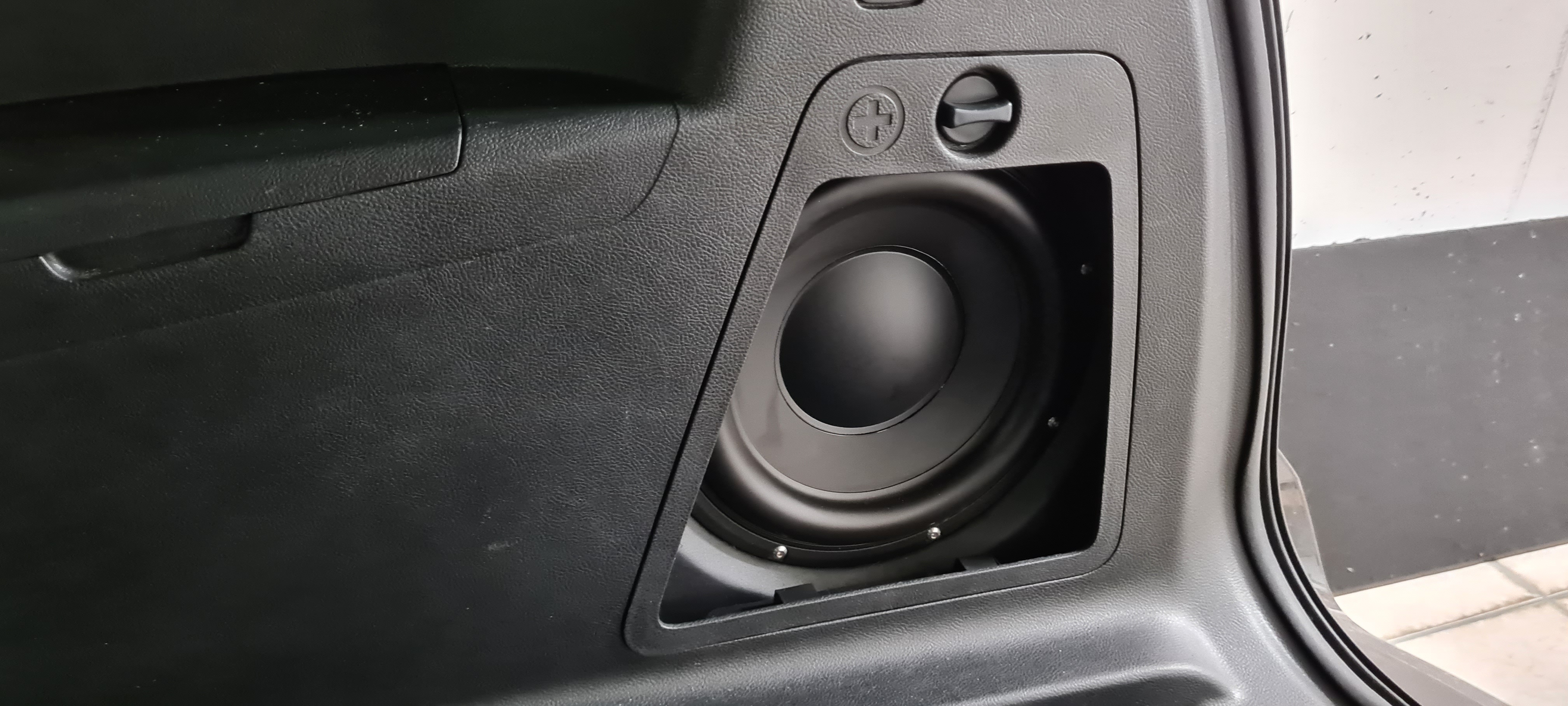

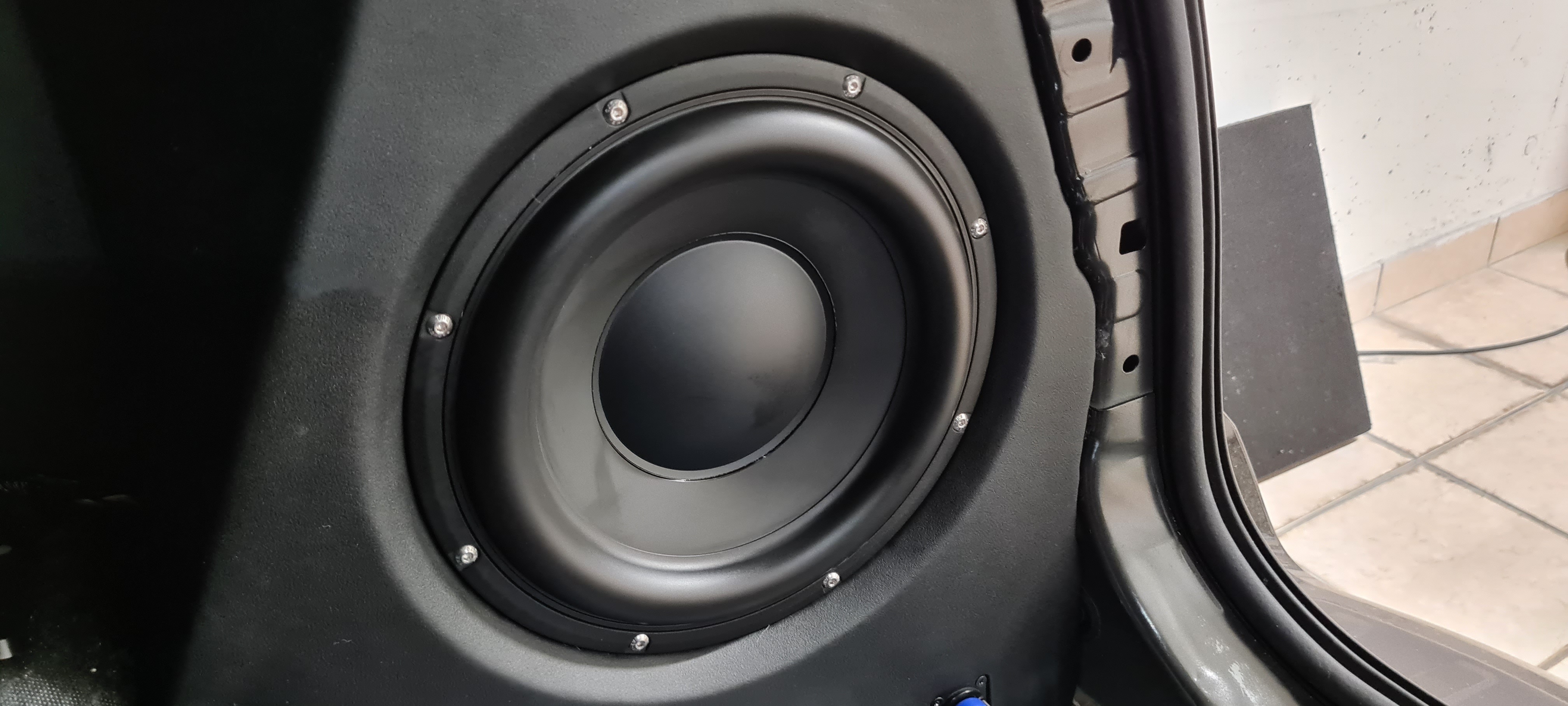

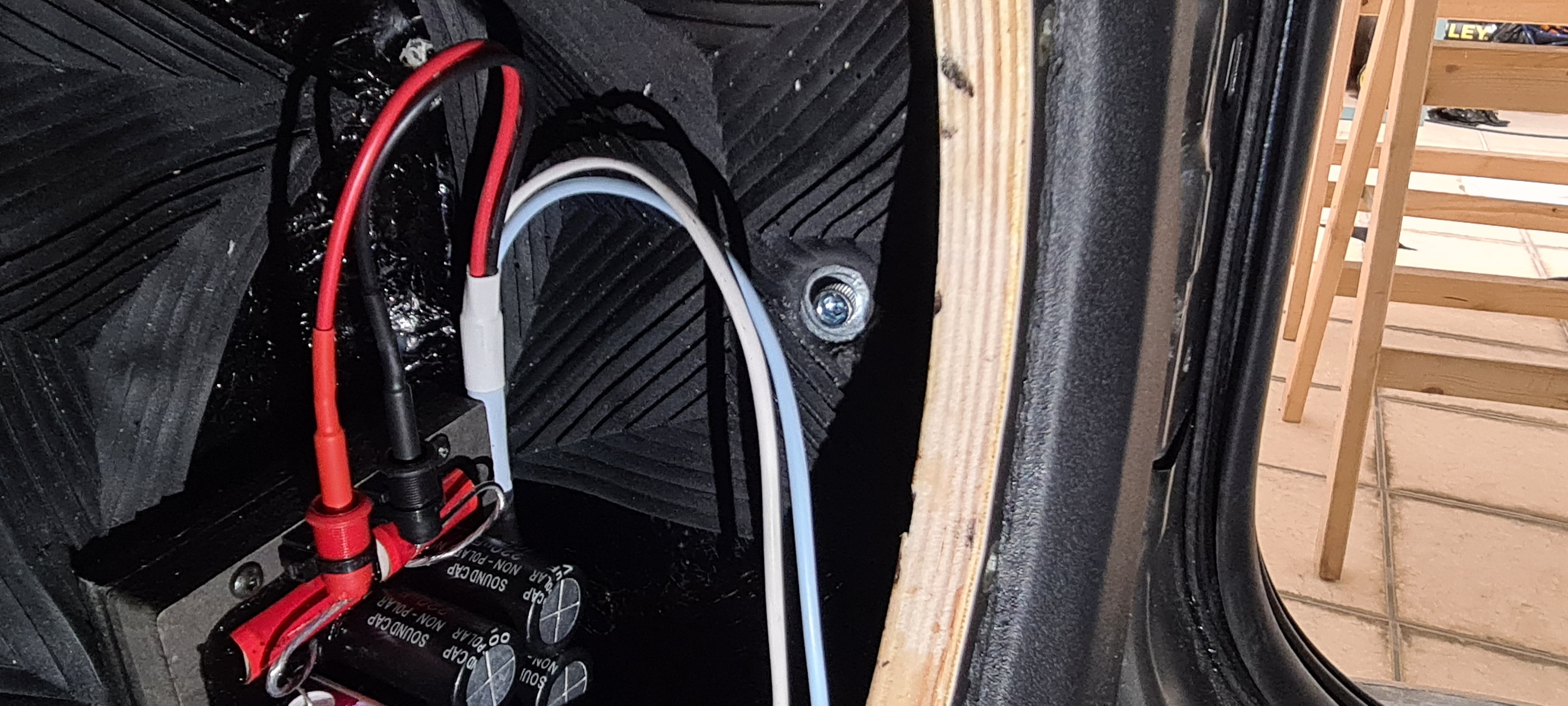

Montaggio driver
Re: FORD Sonus-MAX
#1175

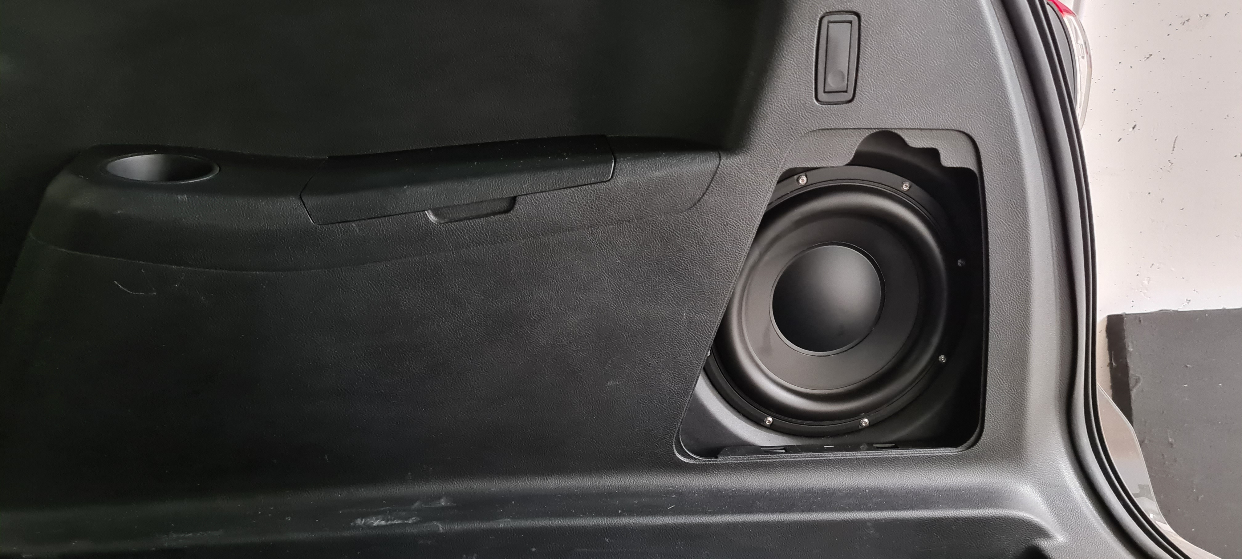

Rimontati finalmente i fianchi e provata in sede la base della bauliera
Re: FORD Sonus-MAX
#1176
Sinceramente molto più bello il lavoro che hai fatto tu che quello della Ford. Per me è come coprire il Davide di Michelangelo con un mantello in seta pregiato.
Ma il David è tuo e il mantello idem.
Scusa ma proprio non c'è l'ho fatta a non esprimere questo pensiero.
Messaggi: 13176
Re: FORD Sonus-MAX
#1177
Perfetto! :yes:
Non ho capito peró dove vuoi montare il rear fill. In alto o in basso? :hmm:
Re: FORD Sonus-MAX
#1178
ozama ha scritto: 10 mar 2022, 7:44 Perfetto! :yes:
La macchina ha già le predisposizioni di serie x il rear... basterà modificarle...
Messaggi: 13176

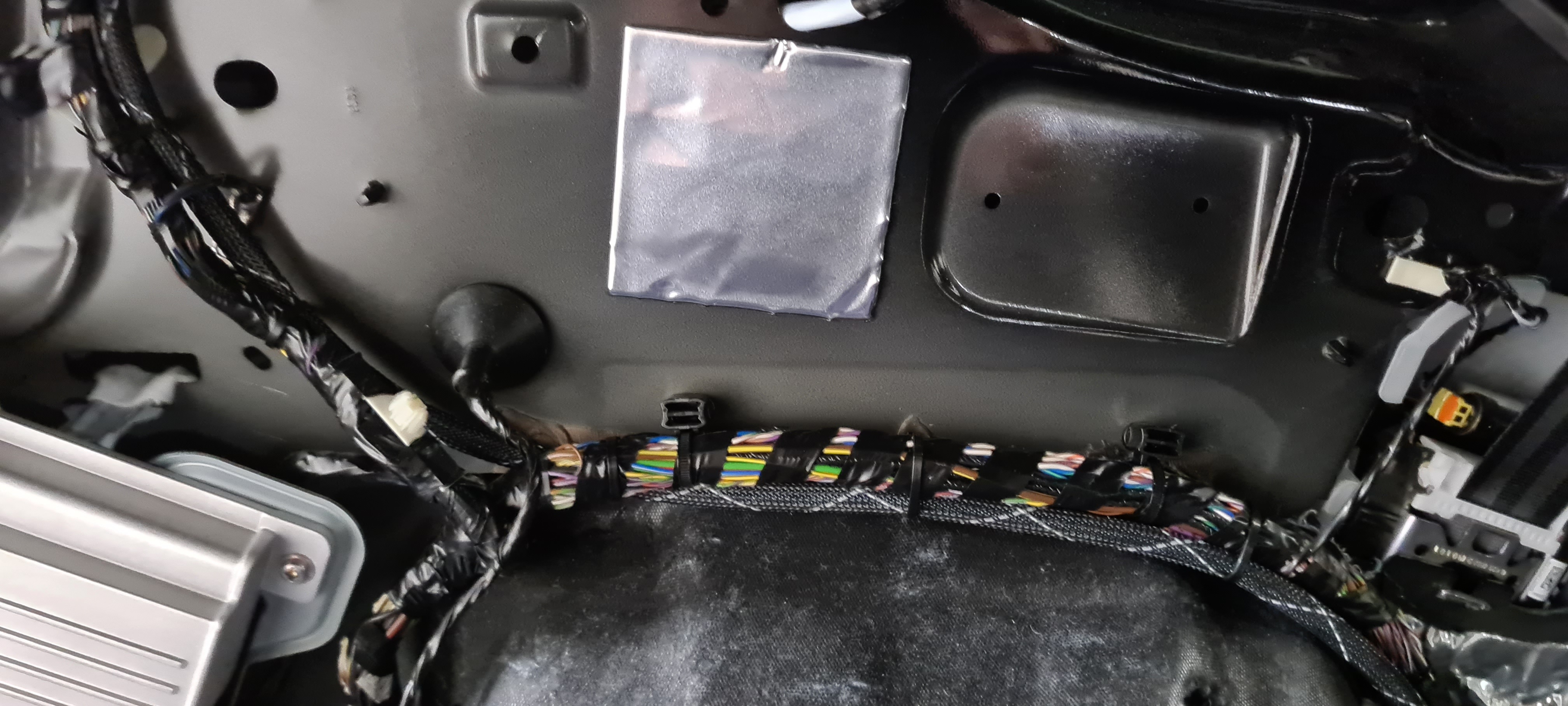

Re: FORD Sonus-MAX
#1179

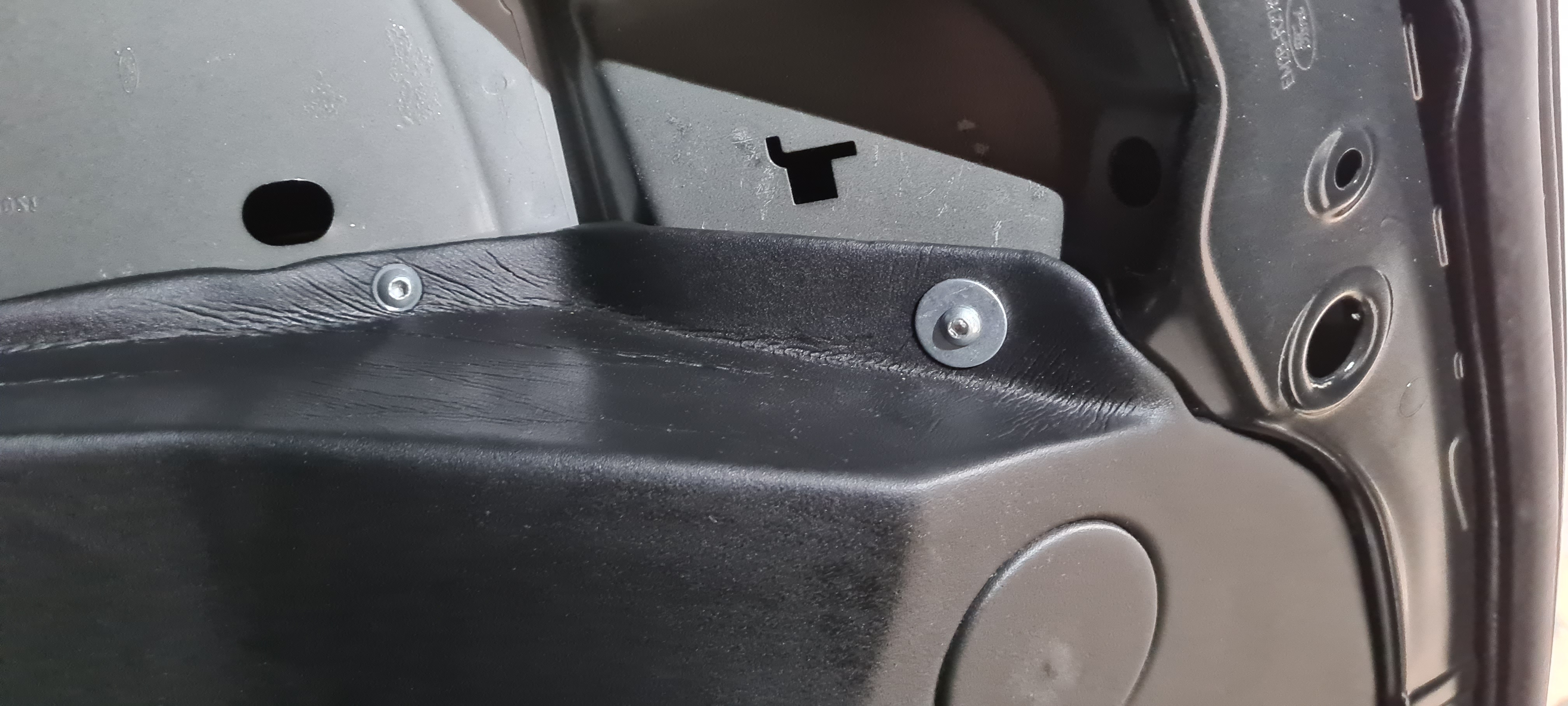

Stavo guardando il cablaggio.. Sembra che arrivi nel montante posteriore. Sarà quindi al di sopra del fianchetto del bagagliaio. :hmm:
Era una curiosità. ^^
Re: FORD Sonus-MAX
#1180
ozama ha scritto: 10 mar 2022, 8:05 Stavo guardando il cablaggio.. Sembra che arrivi nel montante posteriore. Sarà quindi al di sopra del fianchetto del bagagliaio. :hmm:
Si... infatti quelli non li ho ancora rimontati
