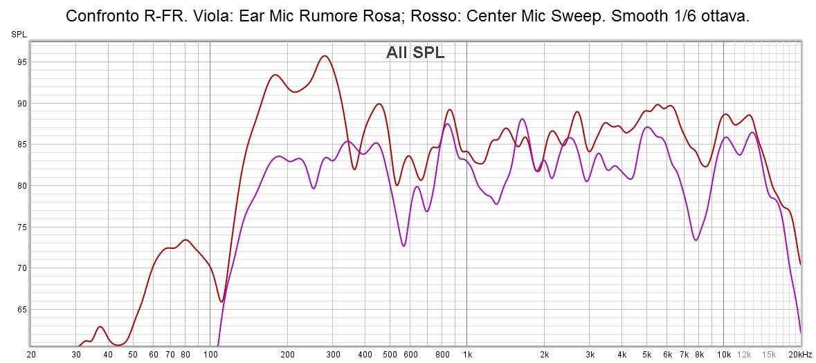

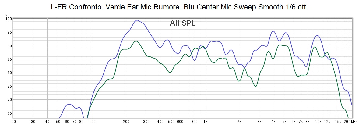

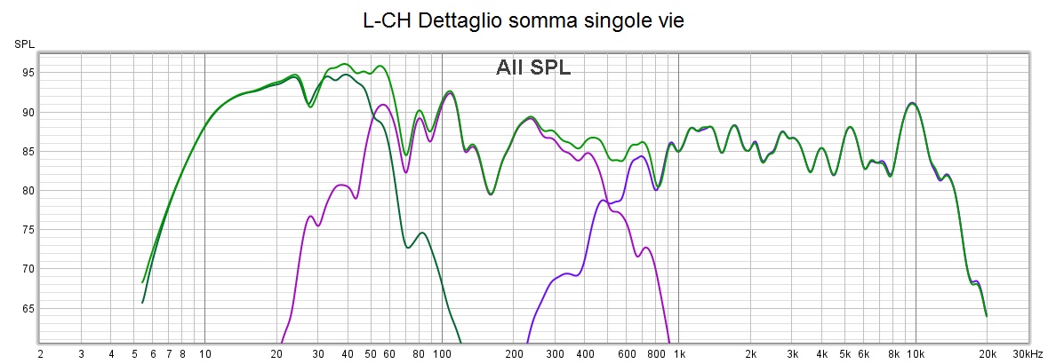

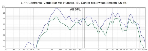

Qui di seguito, alcuni screen shot che evidenziano le differenze dovute alla ripresa.
Purtroppo i livelli di ripresa non sono uguali. D'altronde non c'erano riferimenti, dato il diverso sistema. E dati gli scopi della misura, non ce ne siamo nemmeno preoccupati. ^^
Comunque si vedono importanti differenze in zone delicate. Ed è in parte su questa base che nascono le mie elucubrazioni sulla scena sonora. La presenza dei passeggeri modifica la risposta. E l'orecchio di ciascuno di noi è diverso. E secondo me, il microfono "senza la testa intorno" non sente come sente l'orecchio. E inoltre noi tutti non sentiamo "uguale". Quindi, se da un lato l'impianto va dimensionato "in linea di massima correttamente", credo che quando gli altoparlanti sono così vicini ed asimmetrici, per ottenere il massimo sia necessario misurare con il microfono in posizione più fedele alla realtà.
Tra le altre, le differenze tra 1 e 4 KHz sono abbastanza importanti, soprattutto sul canale sinistro, dove l'orecchio è più fuori asse rispetto all'altoparlante e più vicino al vetro ed al montante della cintura di sicurezza. E secondo me è più realistica la misura all'orecchio. E la zona è estremamente delicata.
E' più strana la differenza in basso, sul canale destro. Con il microfono all'orecchio (o con il rumore rosa?) non risalta tanto il caricamento dato dal cruscotto. :hmm: Chissà se qualche esperto ha una risposta.. ^^

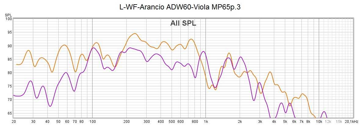

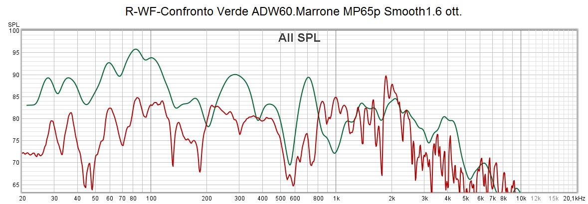

Ed ora una misura sulle differenze quantitative (in fatto di larghezza di banda riprodotta) tra i miei futuri AD W60 e gli attuali Hertz MP165p.3.
Al di la dei problemi di ambiente, direi che la maggiore estensione della risposta utile è evidente.
Le conclusioni da trarre, a mio parere sono almeno due: 1) devo montare quanto prima i W60. :D 2) Stefano ha una competenza che va ben oltre quella della stragrande maggioranza degli installatori professionisti. ;) 3) Io ho una vita di cose da imparare. E sarà divertente.. :D
Grazie a chi ha avuto la pazienza di leggere le mie elucubrazioni. Spero siano utili a qualcuno.. ^^

Tornando su quanto scritto sopra, non mi stupisco delle differenze rilevate con e senza il carico acustico della testa, sopra i 2 KHz. Dove la testa scherma quasi tutto e i capelli assorbono parecchio. :hmm:
Mi fa strano invece che nelle misure con microfono in campo libero sia più alta la zona iniziale della risposta. :hmm:
Questa cosa, mi ha fatto pensare di aver rilevato erroneamente le risposte con un passa alto inserito. Ma non è così. Difatti arrivano tutte a 200 Hz con una certa naturalezza. E la foto dello screen shot non rappresenta tutta la curva. Espandendola con Rew, modificando la scala, si vedono anche tutte le gobbe sotto i 200, più o meno a livello della misura fatta da Stefano. :)
Potrebbe essere che a quella frequenza il rivestimento in moquette sul supporto del microfono non assorba nulla e che il poggia testa faccia da carico acustico? Se si, mi vien da dire: meno male che incrociamo più in alto.. Tra l’altro, la Panda ha il poggia testa in plastica morbida, ma non rivestita.
Adesso che ho il supporto per il microfono adatto, faró qualche esperimento al riguardo.. :hmm:

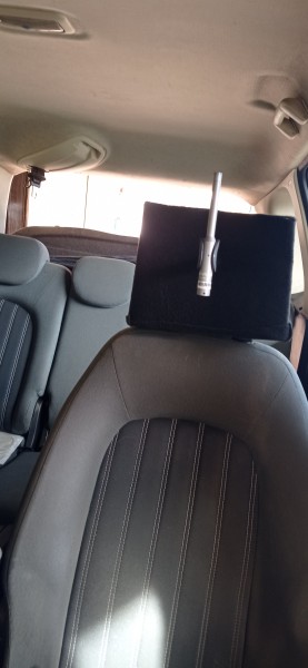

Io ho fatto un poggiatesta con rivestimento in moquette spessa e ho fatto due giri .
E praticamente di alluminio.e calza nel poggiatesta a pressione moderata ma comunque a pressione,in questo modo una volta posizionato ho la certezza matematica che sta sempre nella stessa identica posizione e che non ci sono riflessioni.
E non utilizzo il cappuccio.

Io ho preso uno stativo con un po’ di accessori ed un morsetto molto versatile, da attaccare ad una delle aste del poggia testa. Ma devo fare una copertura tipo la tua. Perché penso che il poggia testa faccia proprio da lente.
Devo fare un po’ di prove. :hmm:

Armando Proietti ha scritto: 18 ago 2022, 16:44 IMG_20220128_110905.jpgIo ho fatto un poggiatesta con rivestimento in moquette spessa e ho fatto due giri .
Salve, ma fate le misure con il mic posizionato in questo modo ? o in questo modo fate una misura in particolare ?
é da un po che non scrivevo nel forum, ma ogni tanto vi seguo. ^^
#1170
Si raga' ma quante pippe per un sistema che verra' ascoltato con auto in movimento e con te che guidi che non stai mica fermo come un manichino... XD
#1171
ozama ha scritto: 18 ago 2022, 19:15 Io ho preso uno stativo con un po’ di accessori ed un morsetto molto versatile, da attaccare ad una delle aste del poggia testa. Ma devo fare una copertura tipo la tua. Perché penso che il poggia testa faccia proprio da lente.
Ho impiegato 15 minuti a farlo non di più se hai della lamiera avanzata è un attimo.

#1175
ozama ha scritto: 19 ago 2022, 11:22 @mark3004
No no no.. Non fraintendere.
Un conto è un problema ambientale che causa una modificazione della risposta che giunge alle orecchie. E si puó o meno contrastare con l’equalizzazione o con piccoli stratagemmi acustici, come l’orientamento degli altoparlanti o il trattamento non invasivo di alcune superfici.
Un conto è CAPIRE se stai misurando BENE e COSA MOSTRA LA MISURA.
Questa è un’indagine a mio parere FONDAMENTALE. :)
Se io mi siedo alla guida, metto un microfono all’orecchio e mando del rumore, VEDO DELLE COSE.
Se io monto il microfono sulla linea mediana che congiunge le orecchie, ma il mio corpo non è presente, NE VEDO DELLE ALTRE.
Il che dipende sempre e comunque dall'ambiente!
Se in macchina metti il microfono in 10 punti diversi hai 10 misure diverse.
Non fraintendermi tu, ho capito quello che dici e va bene sperimentare, fa esperienza. Ma con TANTI problemi devi conviverci, puoi arrivare fino ad un certo punto ma per andare oltre si dovrebbe fare ben altro. :yes:
Buone misure! :)
Messaggi: 13140
#1176
I problemi dell’ambiente fanno parte del messaggio che arriva all’orecchio.
Tutte le misure “non anecoiche” comprendono l’ambiente. :)
E problemi dell’ambiente, in auto, sono proprio QUELLI DA COMBATTERE con un accorto progetto (scelta dei drivers e loro posizionamento in primis) e CON LA TARATURA CONSEGUENTE. ^^
ED IL CORPO, in due metri cubi di abitacolo e con i woofers alle ginocchia, FA PARTE DELL’AMBIENTE. T_T
Temo che sia tu ad essere fuori strada, nell’applicare il processo di taratura. Per lo meno, lo semplifichi un po’ troppo. :hmm:
Se la taratura non risolve la maggior parte dei problemi, per lo meno quelli che sono più fastidiosi, È UNA TARATURA SBAGLIATA. E la maggior parte dei problemi sono DI AMBIENTE. ;)
Non è un caso se Andrea ha sviluppato “il Pupo”.
Altri adottano tecniche multi microfoniche, come il 5 capsule radiali dell’Audison.
Altri ancora adottano microfoni da posizionare alle orecchie, come la proposta Mosconi. :)
Per far suonare l’impianto, devi scegliere e posizionare gli altoparlanti in modo da MINIMIZZARE i problemi DELL’AMBIENTE. E per POTERLO FARE, i problemi devi VEDERLI. Quindi devi vedere COSA ARRIVA ALL’ORECCHIO, e all’occorrenza confrontare con le misure NEAR FIELD.
Chiaro che se hai un buco a 150 Hz a destra e non c’è l’hai a sinistra, non è che “siccome è ambientale non lo sentì”. È che “ti rassegni”, MA LO SENTI. E se questo non si puó combattere, tranne a non trasformare la macchina in una sala da ascolto, lo puoi probabilmente minimizzare, danneggiando qualche aspetto (soggettivamente) meno fastidioso. :hmm:
In gamma media e alta, la posizione del microfono e la presenza del corpo, cambia ció che rilevi. E se il corpo non c’è, quel che rilevi è meno aderente alla realtà. Non si scappa. E si cerca di appurarlo con gli screen shot. :D

Ozama, grazie della risposta, quella posizione del mic verso il tetto non mi sembra molto utile, ma se è un esperimento ok, magari ci sarà o si troverà la sua utilità. Cmq in auto fare le misure è molto problematico, io usavo mettere il mic sempre nella stessa posizione, propio tenuto in posizione fra poggiatesta e schienale, con la capsula orizzontale a circa 15 cm dallo schienale, ma non credo che si possono avere grandi risultati misurando la fase agli incroci (se due emissioni all'incrocio sono più basse di 6-db e si sommano bene, la fase relativa va bene, e non credo che in auto si possa indagare più a fondo, forse mi sbaglio) ma ho lasciato perdere quasi subito, le misure con impulso sweep le usavo solo per tarare i ritardi, poi facevo solo le misure con rumore rosa e quindi RTA in ambiente per rilevare problemi e verificare possibili soluzioni, poi verifica finale in ascolto, ma cmq per sgrossare il sistema partivo da delle simulazioni con Cad-AFW, e in loop ripetevo la procedura... ^^
Di solito iniziavo inserendo molta equalizzazione, poi affinando il sistema toglievo l'equalizzazione tenendomi anche qualche avvallamento o buco, ma mai più profondi o esaltati di due-tre db, certo ero avvantaggiato dall'usare un tre vie+sub con mid e tw alti, e quindi si poteva lavorare convenientemente su incroci e livelli... invece ho sperimentato anche un due vie+sub e ricordo che su questo era indispensabile l'equalizzazione, anche nella taratura definitiva. :)
#1178
niko ha scritto: 19 ago 2022, 16:39 Ozama, grazie della risposta, quella posizione del mic verso il tetto non mi sembra molto utile, ma se è un esperimento ok, magari ci sarà o si troverà la sua utilità. Cmq in auto fare le misure è molto problematico, io usavo mettere il mic sempre nella stessa posizione, propio tenuto in posizione fra poggiatesta e schienale, con la capsula orizzontale a circa 15 cm dallo schienale, ma non credo che si possono avere grandi risultati misurando la fase agli incroci (se due emissioni all'incrocio sono più basse di 6-db e si sommano bene, la fase relativa va bene, e non credo che in auto si possa indagare più a fondo, forse mi sbaglio) ma ho lasciato perdere quasi subito, le misure con impulso sweep le usavo solo per tarare i ritardi, poi facevo solo le misure con rumore rosa e quindi RTA in ambiente per rilevare problemi e verificare possibili soluzioni, poi verifica finale in ascolto, ma cmq per sgrossare il sistema partivo da delle simulazioni con Cad-AFW, e in loop ripetevo la procedura... ^^
la posizione del microfono in alto serve per avere maggiore adirezionalità della misura... CHIARAMENTE va caricato prima di misurare il file di calibrazione con fuoriasse 90deg del mic stesso

Si. Entrambe le misure, sia le mie con rumore rosa che quelle di Stefano con lo sweep, sono state fatte con microfoni con file di taratura a 90 gradi.
Quindi, come detto da Andrea, la posizione è proprio volutamente così. Ed è prevista dal costruttore del microfono. :yes:
Anche le misure con microfono accostato all’orecchio, sono fatte con microfono verso l’alto. In modo da prendere tutti i 190/200 gradi orizzontali che puoi captare con la testa a fare da ostacolo, ed avere una rilevazione quanto più “vicina” possibile a quello che arriva all’orecchio. :)
Infatti il confronto è proprio questo: misura “simil testa artificiale” (usando la mia), e misura con microfono “in campo libero”. Con l’incognita del poggia testa. :hmm:
