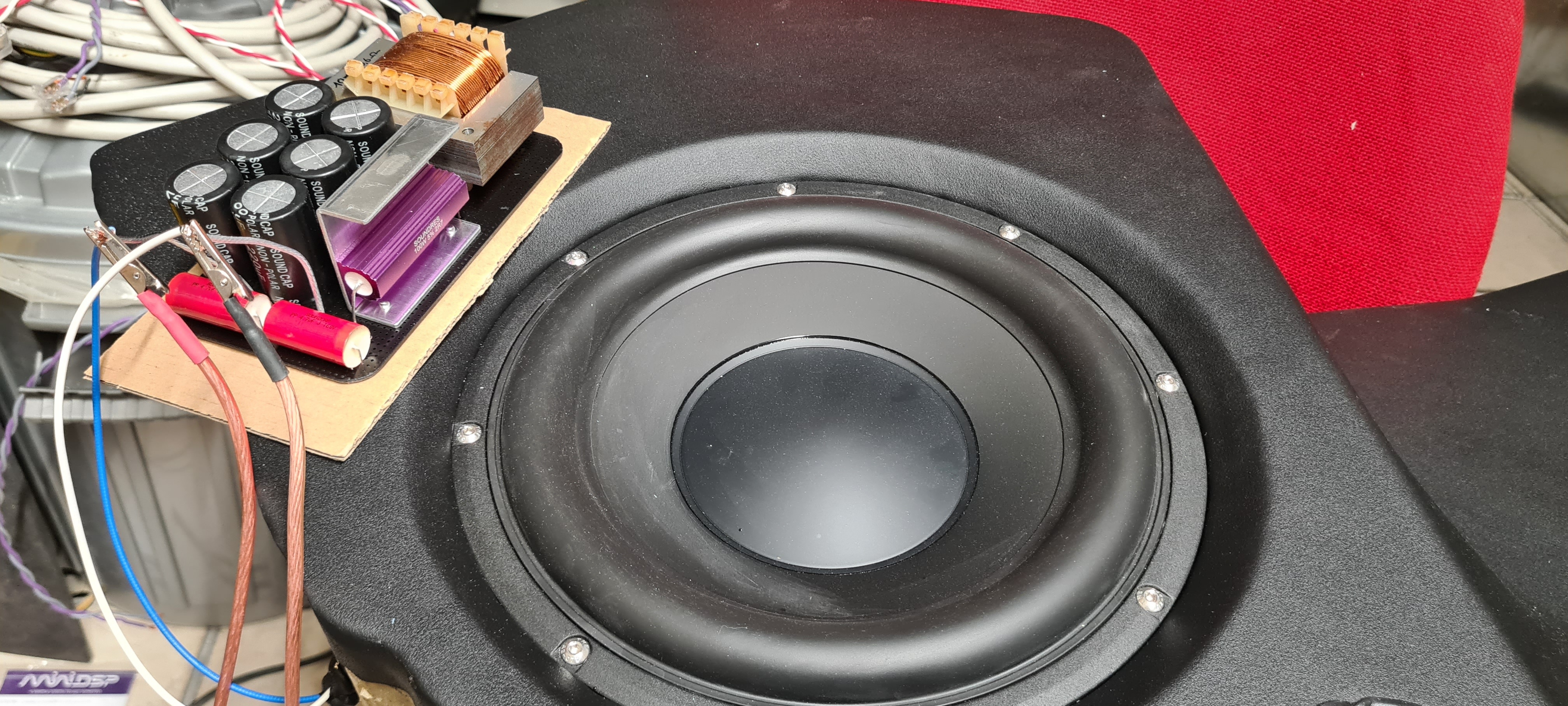

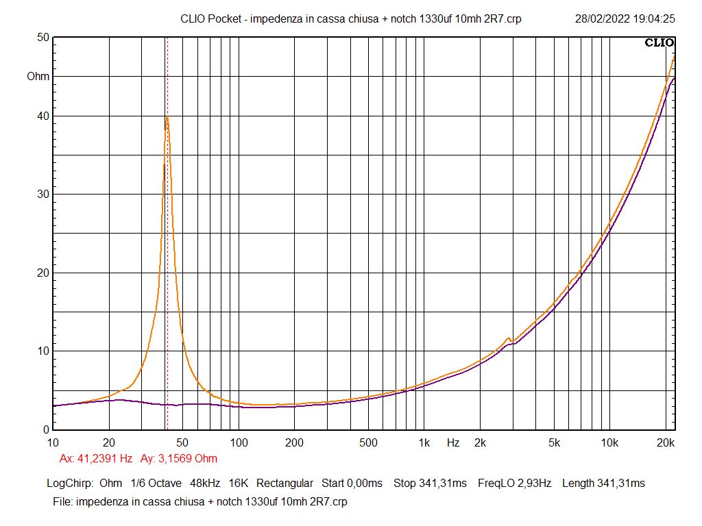

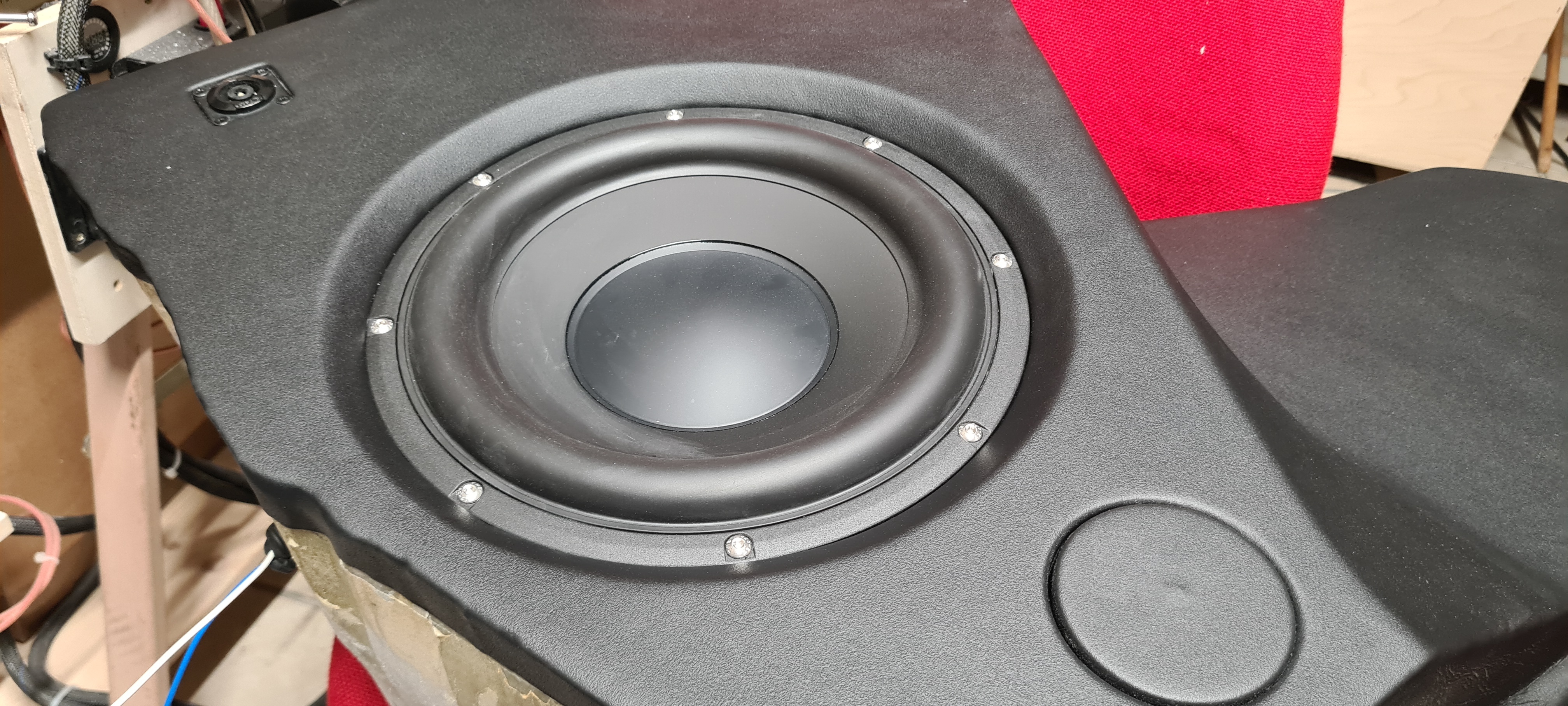

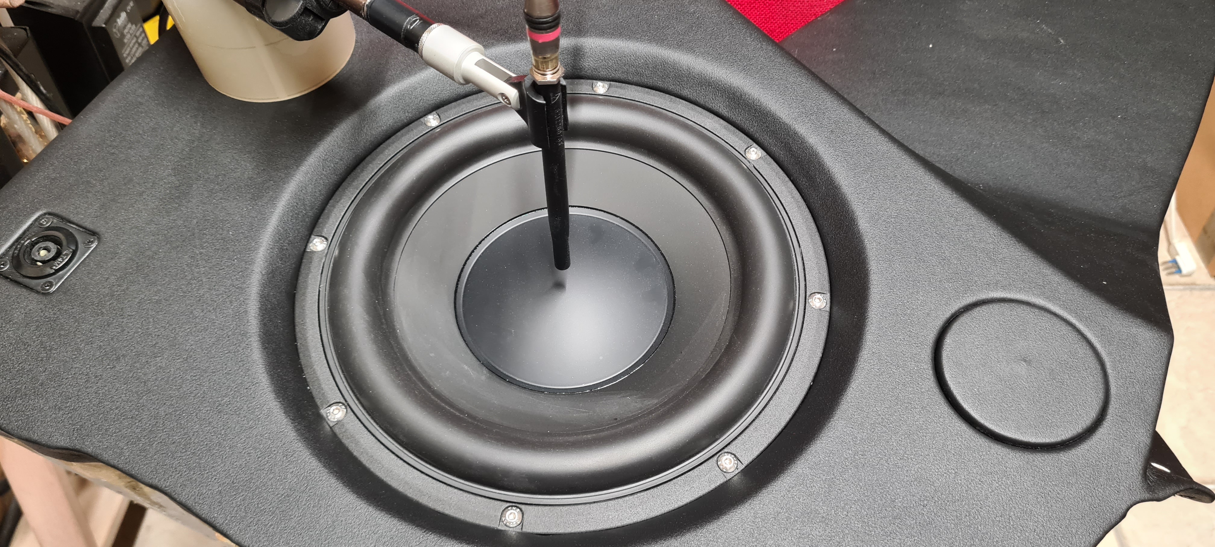

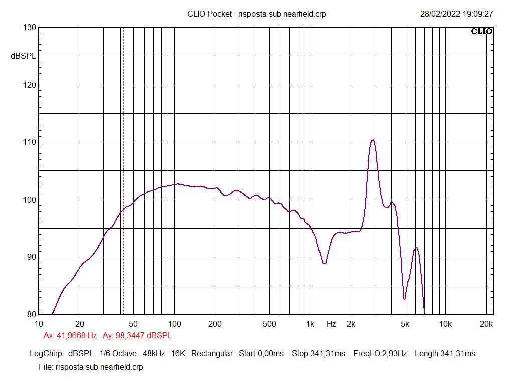

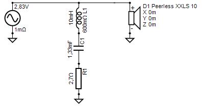

Messo il driver in cassa... e fatte le misure.
Impedenza, risposta nearfield e studio cella di compensazione.
Dopo cena assemblo la cella da inserire dentro.

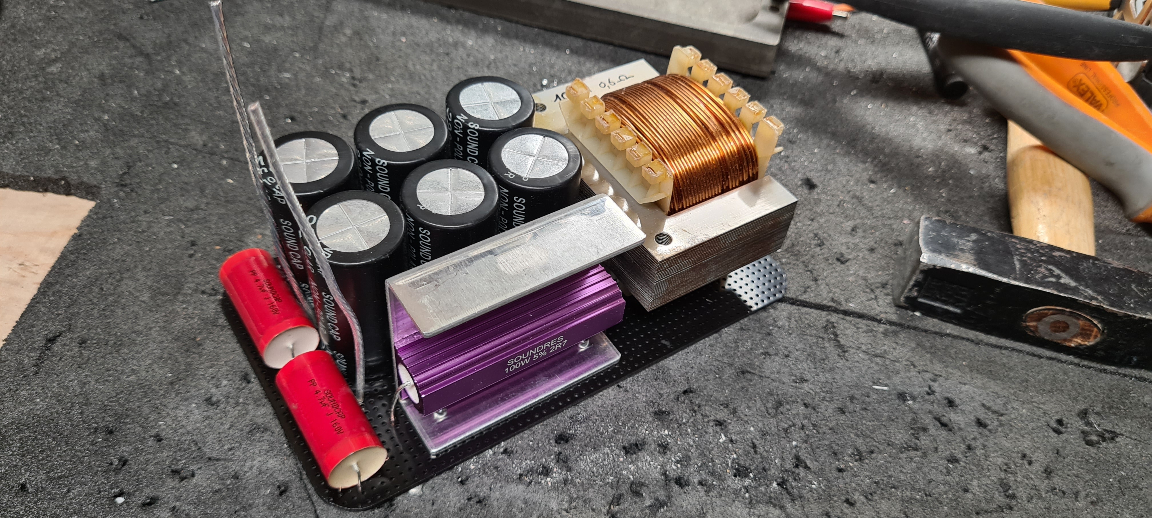

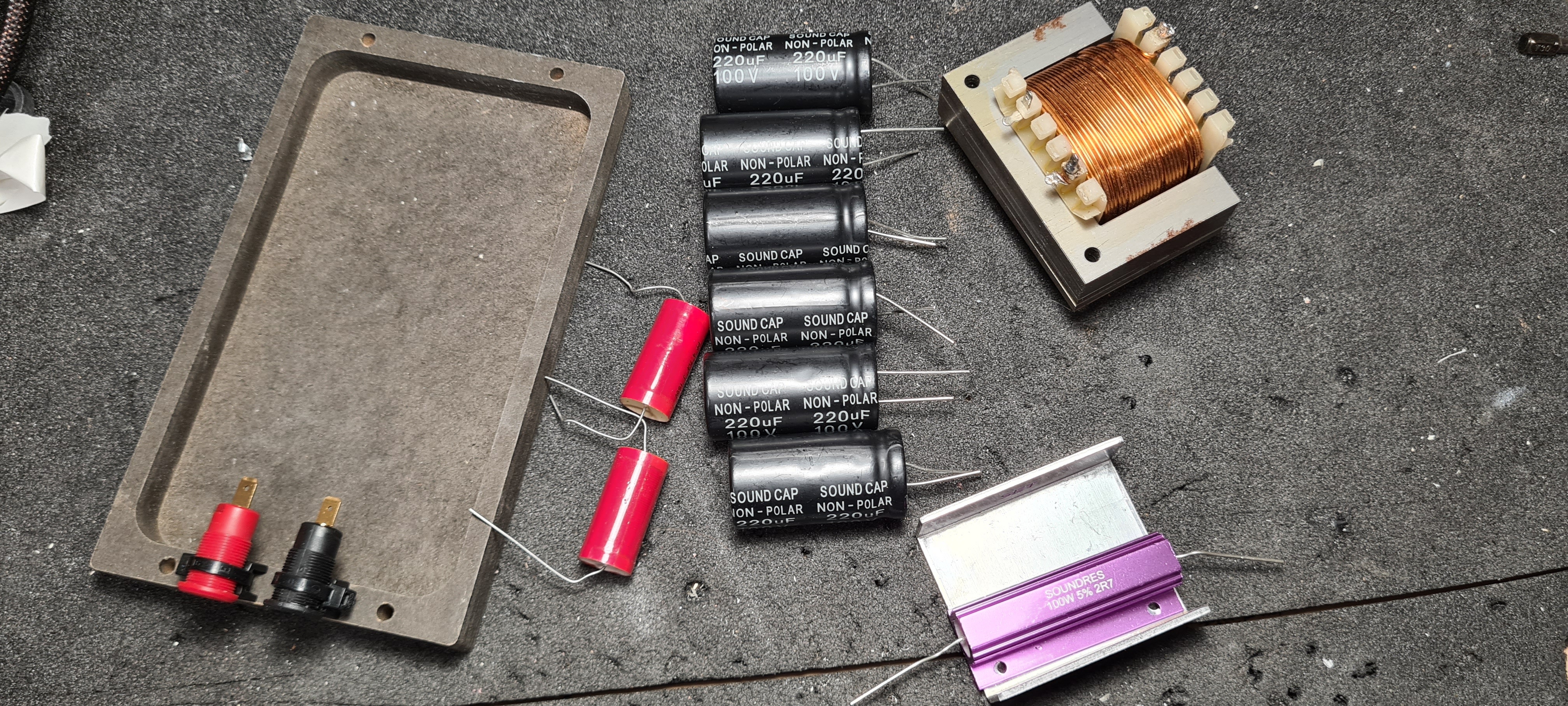

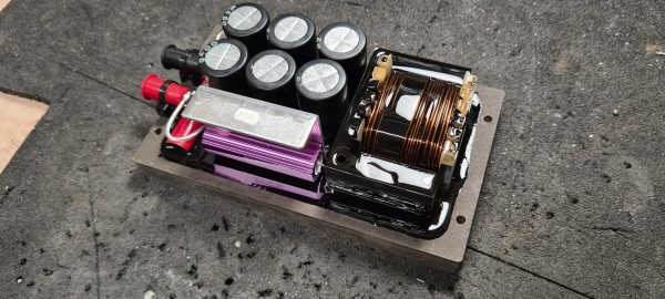

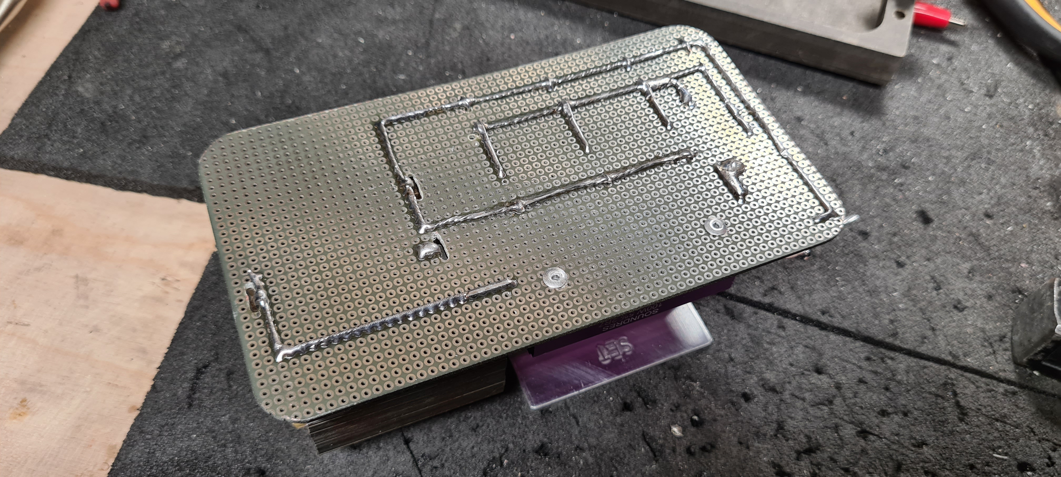

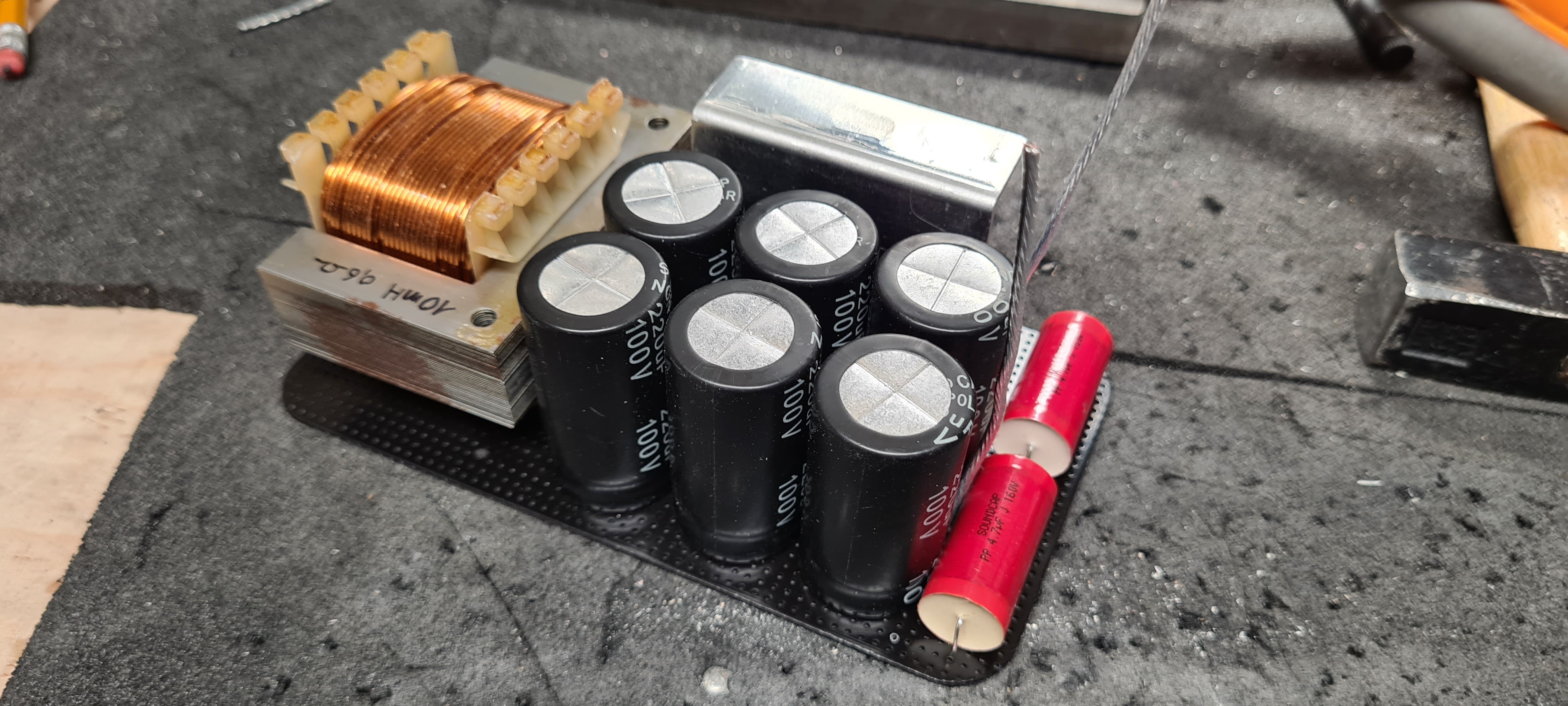

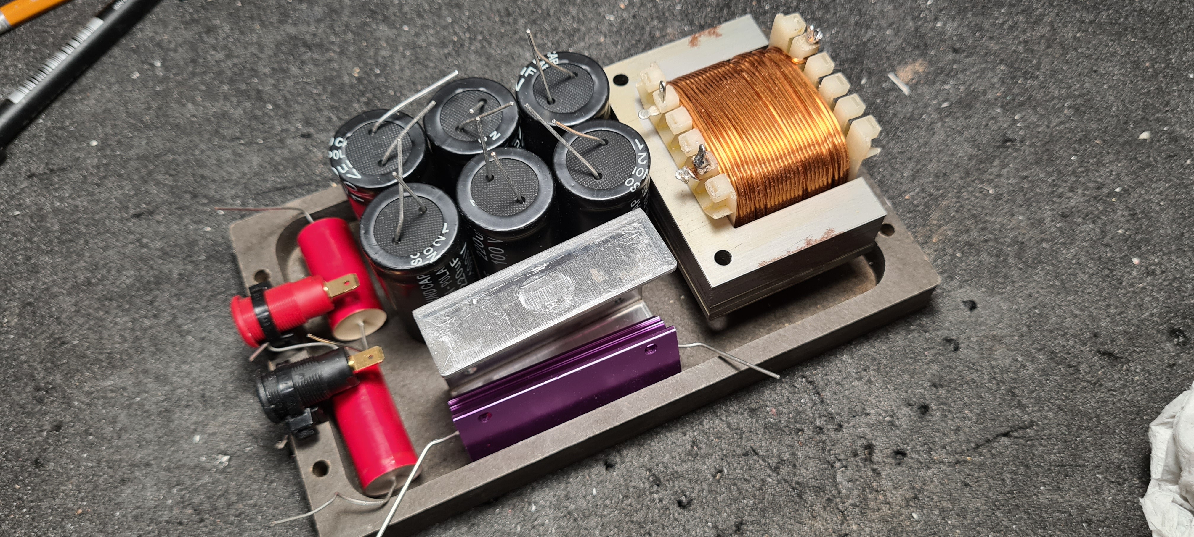

Allora. Dopo cena realizzazione della cella di compensazione del sub... prima una rapida prova di posizionamento dei componenti e successivamente saldatura.
Ho usato tutta roba al di sopra di ogni sospetto ma senza esagerare (avevo x altro ingombri obbligati) gentilmente fornita dal mio caro amico Giorgio della SET crossover.
Induttanza su nucleo a E 10mh 0.6ohm fatta fare custom, resistenza da 100w su case in alluminio abbinata al suo dissipatore dedicato e condensatori elettrolitici non polarizzati con l'aggiunta di un paio di bypass plastici.
I condensatori verticali potrebbero ingannare sembrando roba economica ma sono invece componenti molto molto buoni che vengono usati nel professionale (molto meglio dei classici elettrolitici mundorf o menate simili)

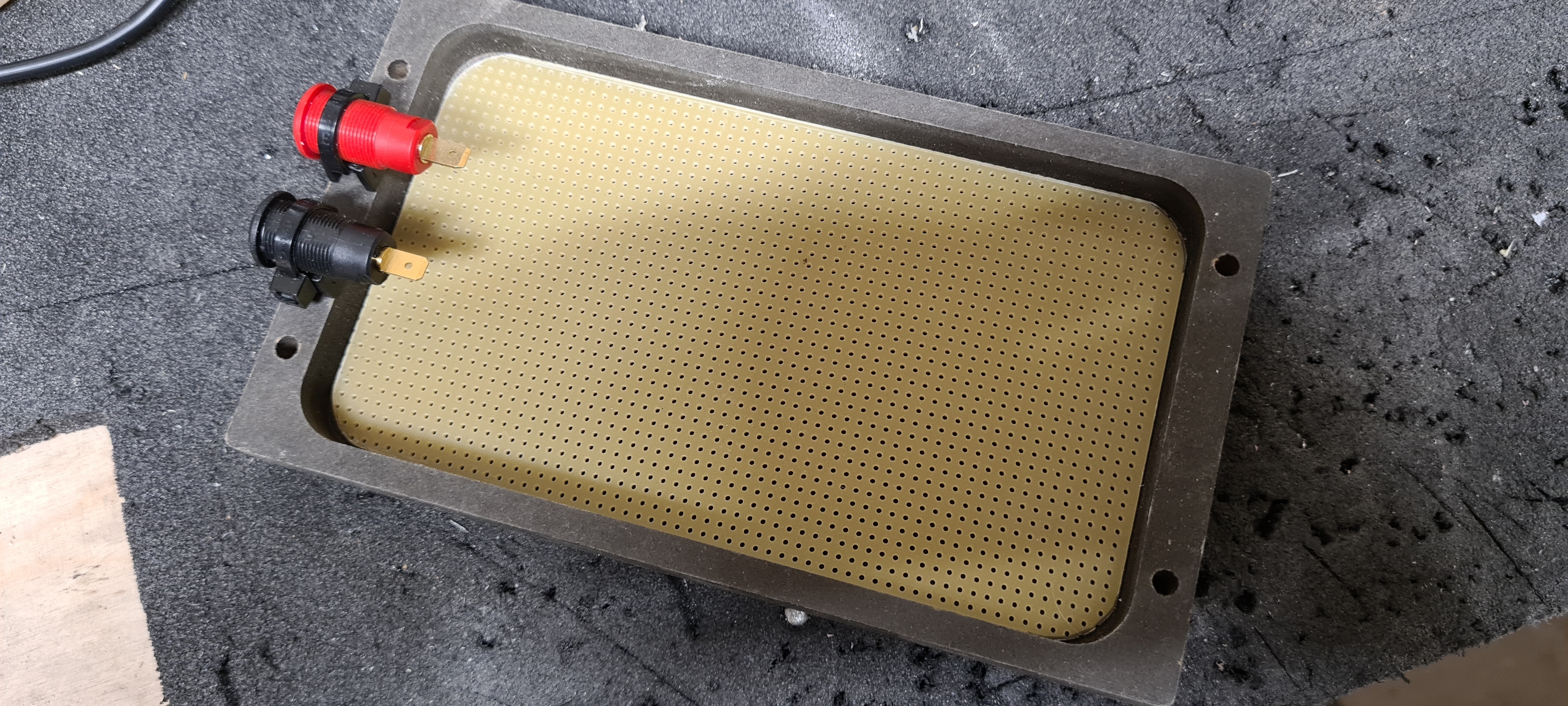

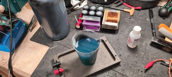

Assemblato tutto su una millefori cablando tutto PER BENE, testato la basetta sul sub (risponde perfettamente come il prototipo) e dopo resinatura della scheda nella vaschetta in legno così da non avere alcun tipo di problema meccanico derivante da vibrazioni (ho volutamente usato la millefori, così facendo per resinare senza sporcare i componenti si versa la resina nella vaschetta vuota e successivamente si appoggia la basetta. La resina trafila dai fori e riempie tutto con precisione senza sporcare. Poi ho versato un po di resina sulla bobina per cementare ulteriormente le spire rimaste scoperte)
Chiaramente la resistenza e il dissipatore sono state tenute fuori dalla resina per non compromettere la dissipazione.

Una volta montata la cella la risposta in frequenza dell'altoparlante si modifica?
Re: FORD Sonus-MAX
#1128
Delirium ha scritto: 28 feb 2022, 23:58 Una volta montata la cella la risposta in frequenza dell'altoparlante si modifica?
No

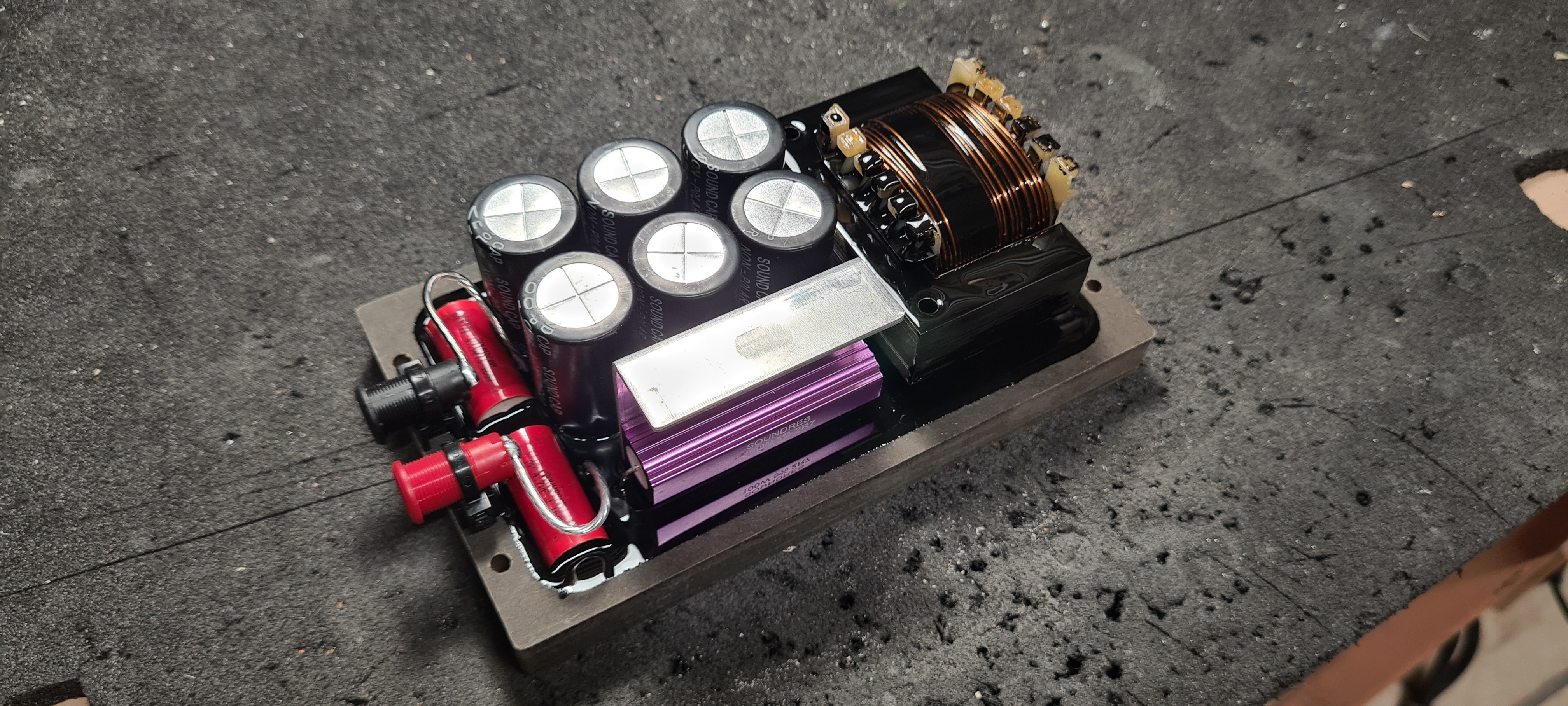

Dopo tutta la notte a riposo, resina DURA COME UN MACIGNO... quindi pronta al montaggio!!!
adesso resta solo da rivestire in moquette il retro del box, finire il cablaggio, montare la cella e mettere il box in macchina definitivamente.
dopo aver fatto questo potrò rimontare tutti i pannelli e dedicarmi a finire i box in porta.

Una domanda stupida che programma hai usato per la simulazione della cella di compensazione del impedenza.
Ho provato qualcosa ma non mi viene così bella piatta come quella che hai fatto tu con un piccolo picco nella zona risuonante.
Ma molto più ad andamento sinusoidale.
un programmino in excell fatto anni fa dall'ingegner Umbero Nicolao che oltre che frequenza e altezza tiene conto anche del Q del picco... chiaramente è x uso esclusivo di "amici e parenti", non si trova in giro...

Immaginavo è troppo più preciso delle ciofeche che girano sul web.

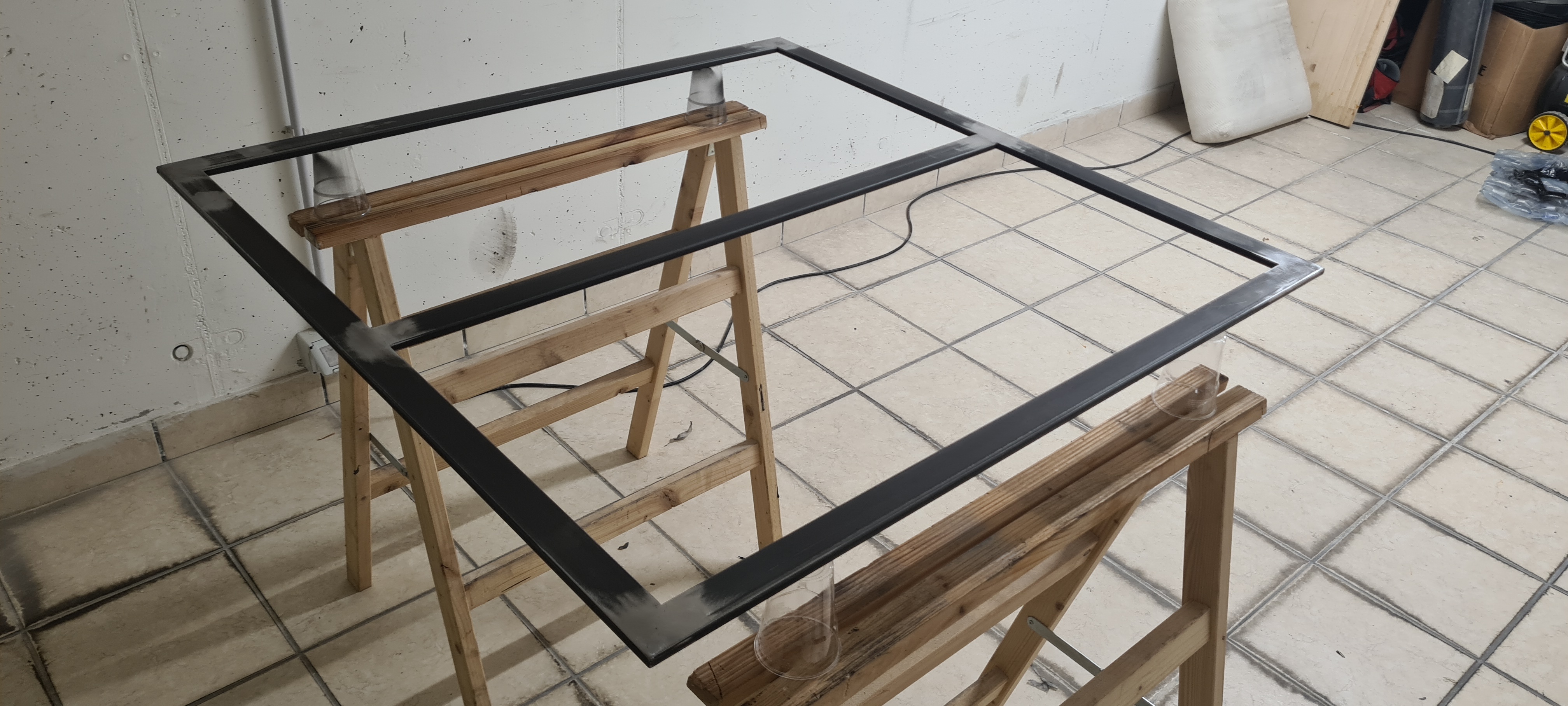

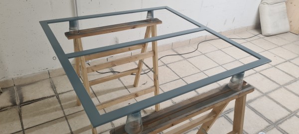

oggi pomeriggio sono stato dalla ditta accanto alla Sonus a ordinare la base in metallo per la bauliera che domani dovrebbe essere pronta (semplicissima... un quadrato 1000x1000 in scatolato 10x40 con una traversa centrale)
e ordinato tutti i silentblock che voglio usare per disaccoppiare tutto dal fondo in metallo dell'auto.
sopra a questa struttura andrà la tavola che reggerà tutte le elettroniche. In caso di cambi della configurazione basterà sostituire solamente la tavola superiore

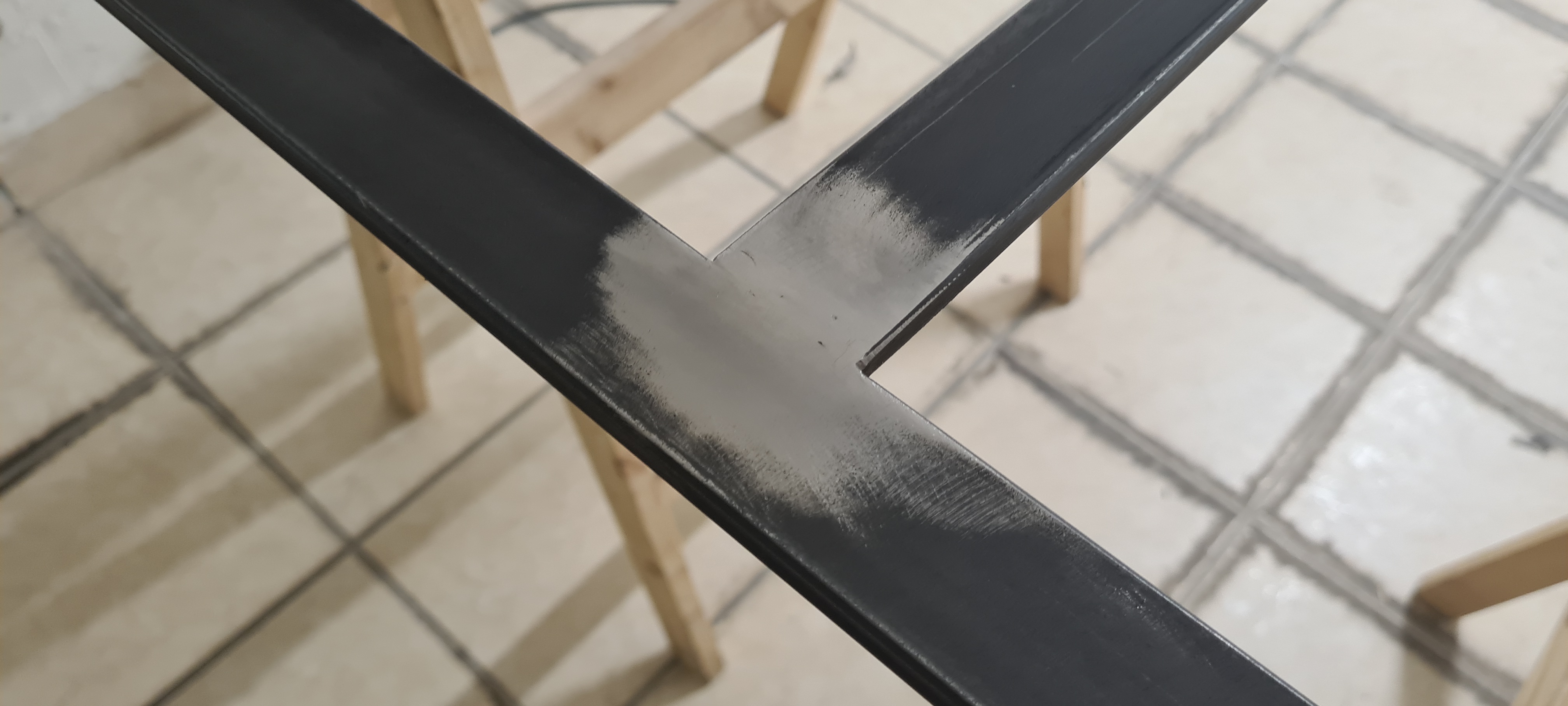

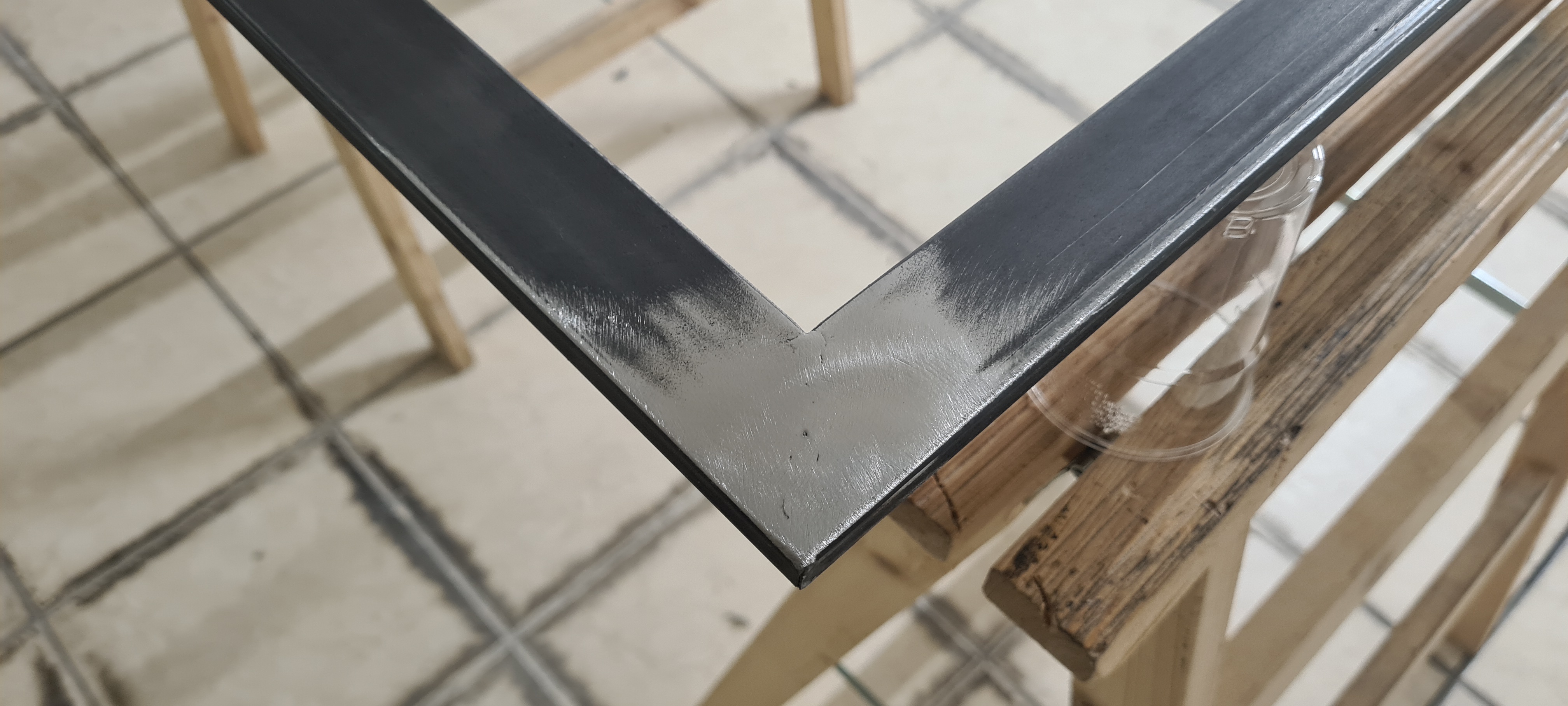

Ah, ieri ho ritirato quella che sarà la base della bauliera.
Dato che prima di decidere dove mettere tutti i vari punti di fissaggio devo aspettare di avere nuovamente i fianchetti della bauliera montati, ho provveduto a dargli una lavata con il diluente e due belle mani di antiruggine così da evitare che esca fuori ruggine...

Armando... questo va in bauliera... non sotto la pioggia.
L'antiruggine l'ho dato per evitare una lieve ossidazione nel periodo prima del posizionamento... già con 2 mani di questo e 2 mani di vernice, messo nel portabagagli non credo che ci sarà MAI mezzo problema...
