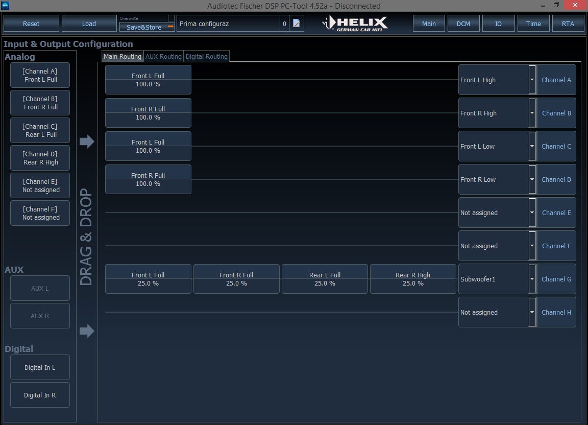

Mi sembra che alle uscite sub 1 e sub 2 siano associati i canali "front R e front L" due volte..
Perché? :hmm:

Esattamente! È per dare il segnale in mono!

Visualizzando i parametri del file di configurazione in effetti non noto motivo per il quale le uscite subwoofer (E,F) non debbano emettere segnale.
Volendo ipotizzare un motivo logico per il quale le uscite sub siano mute... una cosa che mi viene in mente potrebbe essere (relativamente all'ingresso "main" ovvero l'ingresso hi-level) che gli ingressi L e R siano in controfase (e quindi annullarsi a vicenda), però tale ipotesi cade se, a quanto ho capito, il problema si presenta tale quale anche commutando sull'ingresso digitale.
Da questo punto di vista una cosa che mi sento di suggerire, se non altro per facilitare i test, è riprodurre (magari è più comodo utilizzando un player digitale connesso appunto all'ingresso digitale) una traccia di rumore rosa/bianco (quindi che copre tutto lo spettro) e quindi verificare nuovamente se le uscite sub (E,F) sono effettivamente "mute", a tal fine, proprio per escludere una ulteriore variabile al problema, ovvero l'ampli, suggerirei di connettere temporaneamente alle uscite E,F un altro ampli (quello che va ai woofer) e altri cavi (giusto per scrupolo...).

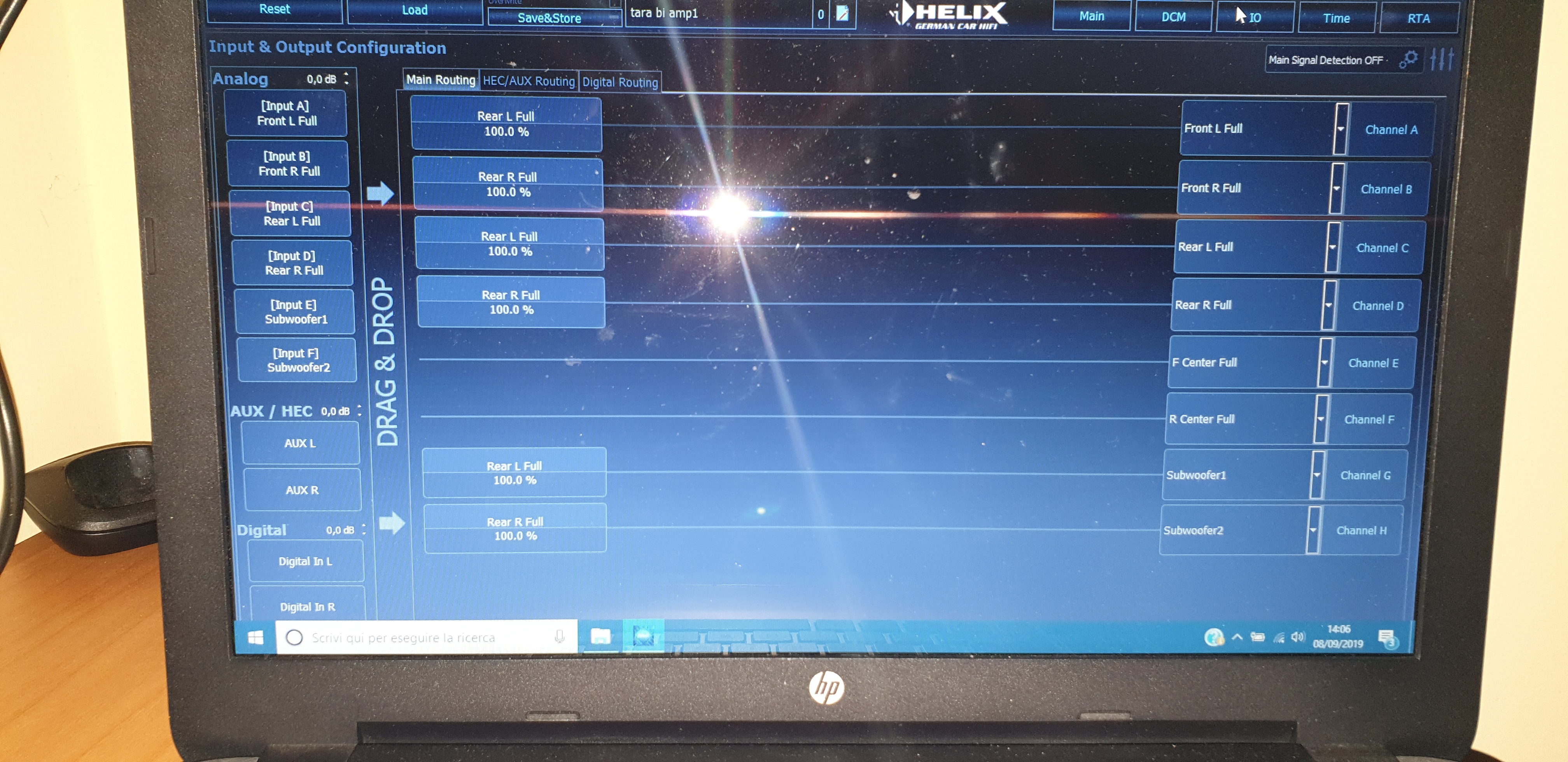

Nn e mono si dovrebbe essere lo stesso pc tools vi fa cio una foco come l ho impostato io

Cosi impostato gestisco 2 vie piu sub
Ho preso i rettangoli i canali A e B che sono quelli che collegato dalla sorgente e li ho spostati su i canali che volevo far sentire

Cosi come l ho impostato a l ampli del sub uso 2 cavi L e R che vanno dal procio a l ampli, se non prendi il segnale da front L front R e li trascini sulle uscite g e h l uscita sub insomma non esce segnale, se hai usato solo un ingresso il segnale lo prende da li.
vai sulla schermata dcm
Clicchi su front L e lo trascini sulle uscite
Left dei canali che vuoi usare A/ C/ G/
tw wf sub L
Poi fai lo stesso procedimento B/D/H
Per il canale destro
tw wf sub R
Cosi hai tutti i canali in funzione
Poi vai sulla schermata main e li gestisci tutti i tagli e pendenze per le tutte le vie gain

Si esatto AB TW CD WF nel tuo caso dovrebbero essere E/F non hai il mio stesso processore quindi per logica trascini front l e front r subito sotto C e D come hai fatto per glicaltri canali e sulla schermata destra li assegni cone sub L sub R e ti dovrebbe partire anche il sub
