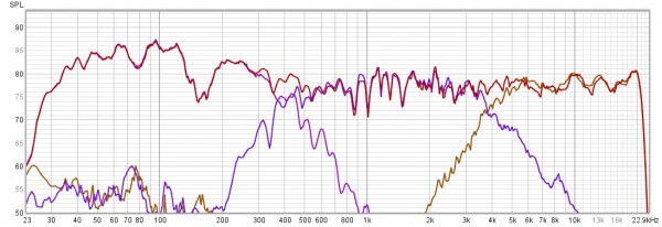

Allora, ecco i due lati come si presentano, premetto che sicuramente i grafici dei wf non sono quelli aggiornati alla misura totale, hanno un livello piu' alto rispetto a quando poi ho fatto la misura di tutto il lato (si vede chiaramente). Forse, ma non ne sono sicuro, c'e' anche qualche altro ritocco sugli altri prima di fare la misura generale senza pero' aggiornare il singolo... non mi tornano 2 cose, uno il tw lato sx si discosta troppo dalla miura generale, ed anche se l'incrocio sembra guadagnare il giusto tra i 2000 ed i 3000 il solo medio e', seppur di pochissimo, sopra la risposta generale, stessa cosa si riscontra sul destro tra diciamo circa i 1800 ed i 2300, quello appunto che non dovrebbe accadere....
Strano perche' li' il tw e' completamente tagliato fuori...
Dite la vostra!
p.s. i grafici sono ad 1/12, il primo e' il lato sinistro

Visto così ti direi che l'unico incrocio che non cancella è tw e medio dx.
Ma ci sono misure che non sono corrette, soprattutto i woofer.
È fondamentale verificare bene l'incrocio e che non ci siano cancellazioni. Se non hai le misure giuste, significa che probabilmente non le hai verificate.
devi leggerle immaginando il wf calato di 3db... palesemente livello di misura sbagliato... in medio NON PUO' FARCELA a cancellare tutta quella robaThe_Bis ha scritto: ↑5 feb 2021, 0:15 Visto così ti direi che l'unico incrocio che non cancella è tw e medio dx.

Si ragazzi avete ragione, mea culpa che non ho le misure aggiornate, purtroppo nel trambusto del prova/riprova/correggi probabilmente mi sono sfuggite e non ho rifatto le misure finali o non le ho salvate, neanche lo ricordavo, l'ho scoperto ora rivedendo le misure!
Come dicevo l'incrocio wf-mid per ora lasciamolo comunque stare che non ci ho perso molto tempo, in ogni caso @Nostromo terro' conto anche di linealizzare il fuori banda, come correttamente dici (e si vede anche) si porta comunque dietro la risposta.

chiaro... perchè a livello energetico "comanda" lui... va cqe verificato che l'eq non generi rotazioni di fase che innescano altri danni... va tutto verificato!
è SEMPRE meglio avere correttezza di fase ed una risposta meno perfetta che viceversa!!!!!!

Domandina.... laddove magari l'incrocio e' buono, ma si verifica che la somma sia inferiore a quella di uno degli speaker (come nel caso del medio che ho fatto presente) puo' essere quindi che abbiamo cancellazioni causate ad una sfasatura eccessiva, dovuta ad esempio ad un uso smoderato, o errato della EQ? Nel caso specifico siamo pero' in una zona abbastaza lontana dall'efficienza del tw, tale da mandare giu' la curva. Facciamo ipotesi che le curve fossero corrette, cosa potrebbe mandare giu' il medio sotto la curva dello speaker preso singolarmente?
mark3004 ha scritto: ↑5 feb 2021, 0:45Ricevuto, grazie della delucidazione!
la prima frase è una condraddizione... se hai cancellazione non è un incrocio fatto bene
per la seconda domanda è MOLTO DIFFICILE che succeda... ci sono zone dove lavora SOLO un driver, non si può certo autocancellare!!!!

Riproviamoci...
comincio a lavorare sul tardi, bimbi a scuola e moglie al lavoro, situazione PERFETTA, non potevo farmi sfuggire l'occasione, preso armi e bagagli e mi sono rifatto TUTTE le misure da capo, speaker in flat compresi!!
Siate buoni please...
LATO DESTRO:
LATO SINISTRO
DESTRO, SINISTRO E MISURA COMPLETA
NOTE: ho divuto ritoccare il taglio del tw destro abbasandolo da 4200 a 4000, in quanto non erano acusticamente simmetrici. Un altro ritocco al medio destro che presentava un "bubbone" intorno ai 1200 che sparava fuori dall'andamento generale. Adesso seguira' un bel po' di ascolto prima di rimetterci mano per il cambio wf!

A "grande richiesta"
le risposte senza smooting, la prima e' il sinistro e poi il destro
Woofer e medio in generale non ci siamo... Il dx male male
Medio e tweeter meglio ma ai margini dell'incrocio cancella lato Sx.
C'è da lavorarci un po' di più. Puoi ruotare la fase degli Ap di pochi gradi se serve ricordati di provare, naturalmente cerca di capire cosa succede anche quando vai a sommare DX con SX se ti metti a giocare con la fase.

Sul lato destro, apparentemente sembra che il passa basso del woofer sia troppo poco smorzato, dico apparentemente perché non conosco la ft, ne la risposta flat, e quella porzione di risposta non attenuata dopo l'incrocio interferisce troppo, "sporcando" inevitabilmente la riproduzione... conviene che sistemi la situazione Mà
