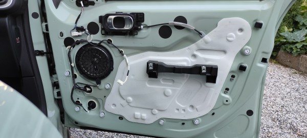

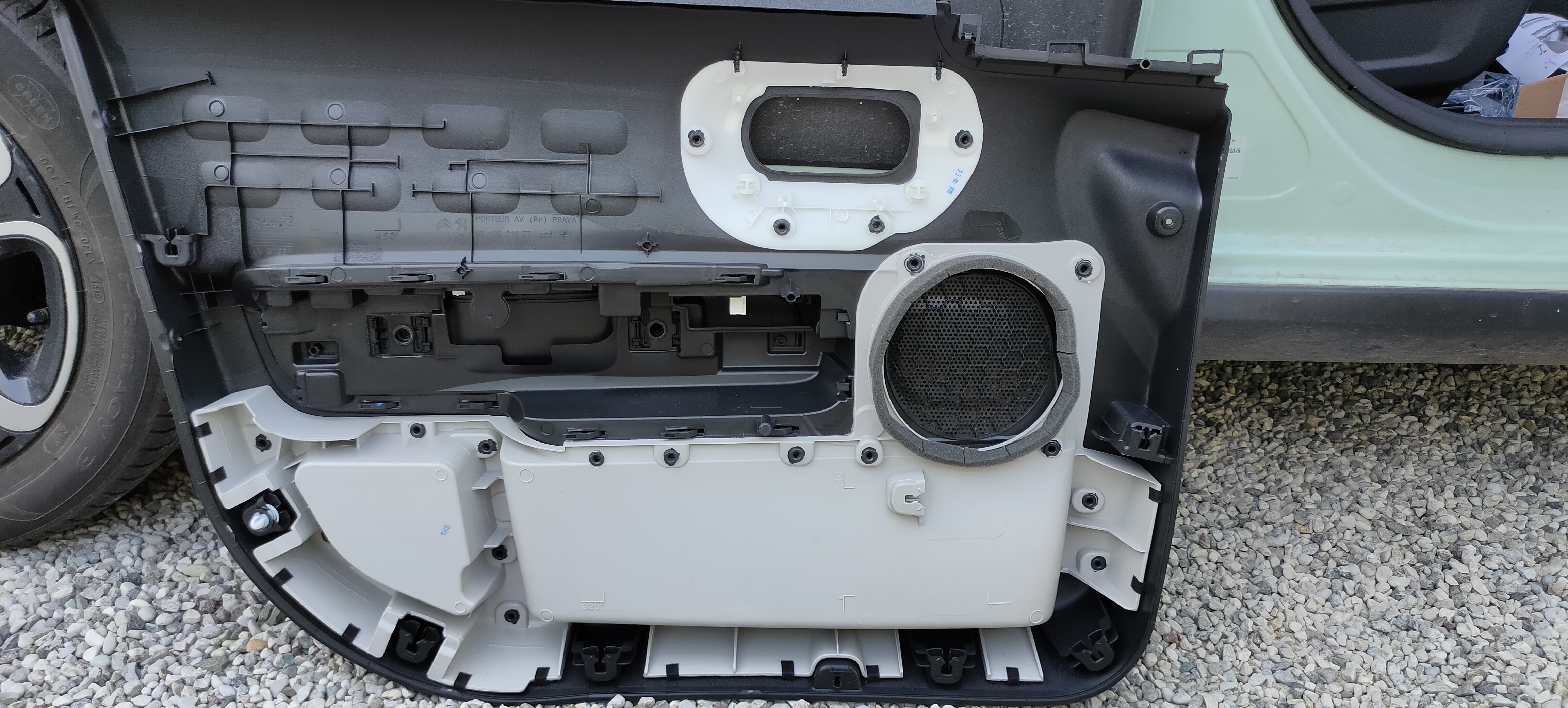

Ciao, eccomi di nuovo :music:
Ho tolto le cartelle per insonorizzare le portiere anteriori. :yes:
Pensavo fossero peggio, invece tutti i buchi sono stati chiusi già di serie! :ninja:
Quindi ora devo togliere la parte bianca per mettere il ABX 2 mm Alubutyl?
Poi il discorso rondella da mettere tra il woofer e il buco esistente della lamiera, che spessore devo farlo? Dove devo misurare?
Allego le foto:
Grazie! :)

Nessuno che mi da un informazione sugli anelli?

A giudicare dai segni che vedo sul materiale sigillante nella cartella, non hai margine per gli anelli. :hmm:
L’altoparlante, montato sulla lamiera, tocca già nella cartella. Quindi dovrai montarlo diretto sulla lamiera. :hmm:
Ti consiglio, se li cambi, per non rischiare di perdere flusso magnetico, di metterci un woofer con cestello in alluminio oppure in materiale plastico, come quello originale (ad esempio, gli AD W60 (solo per esempio eh..).
Valuta anche bene la profondità a disposizione, dato che non hai margine per alzarti. ^^
Altra cosa: ma l’enorme tappo bianco, è rigido? Se si, abbonda in doppio strato dentro e fuori con il butile (se usi il Reckhorn da 1,6mm). Come ho fatto io, con l’alluminio.
Cura bene che sia sigillato, magari con cordina di butile, se deve pure incollare. :yes:

Sembra molto simile alla porta della mia ds3 🤔 in teoria se è come sulla mia sembra ci sia poco spazio ma spazio ce n e..io ho fatto un anello da 15mm…
L unica cosa che differentemente dalla mia lui ha il wf che e un tuttuno con il distanziale di serie..mentre sulla mia si possono separare i 2 pezzi…ma così a colpo d occhio giuro mi sembrava di vedere la mia smontata 🤣 ovvio in piccolo visto che questa mi sembra un 5 porte

@ozama Grazie, ho provato a togliere le 3 viti al woofer ma l'hanno anche incollato...
Devo prendere un cacciavite a taglio e provare a fare un pò di leva.. più avanti cerco di trovare un 2 vie che suoni meglio di quelli che ho ora... :yes:
La plastica gommosa bianca non è rigida, è di 1,5 mm e l'hanno siliconata alla lamiera.
Se la tolgo penso faccia 1000 pezzi T_T
