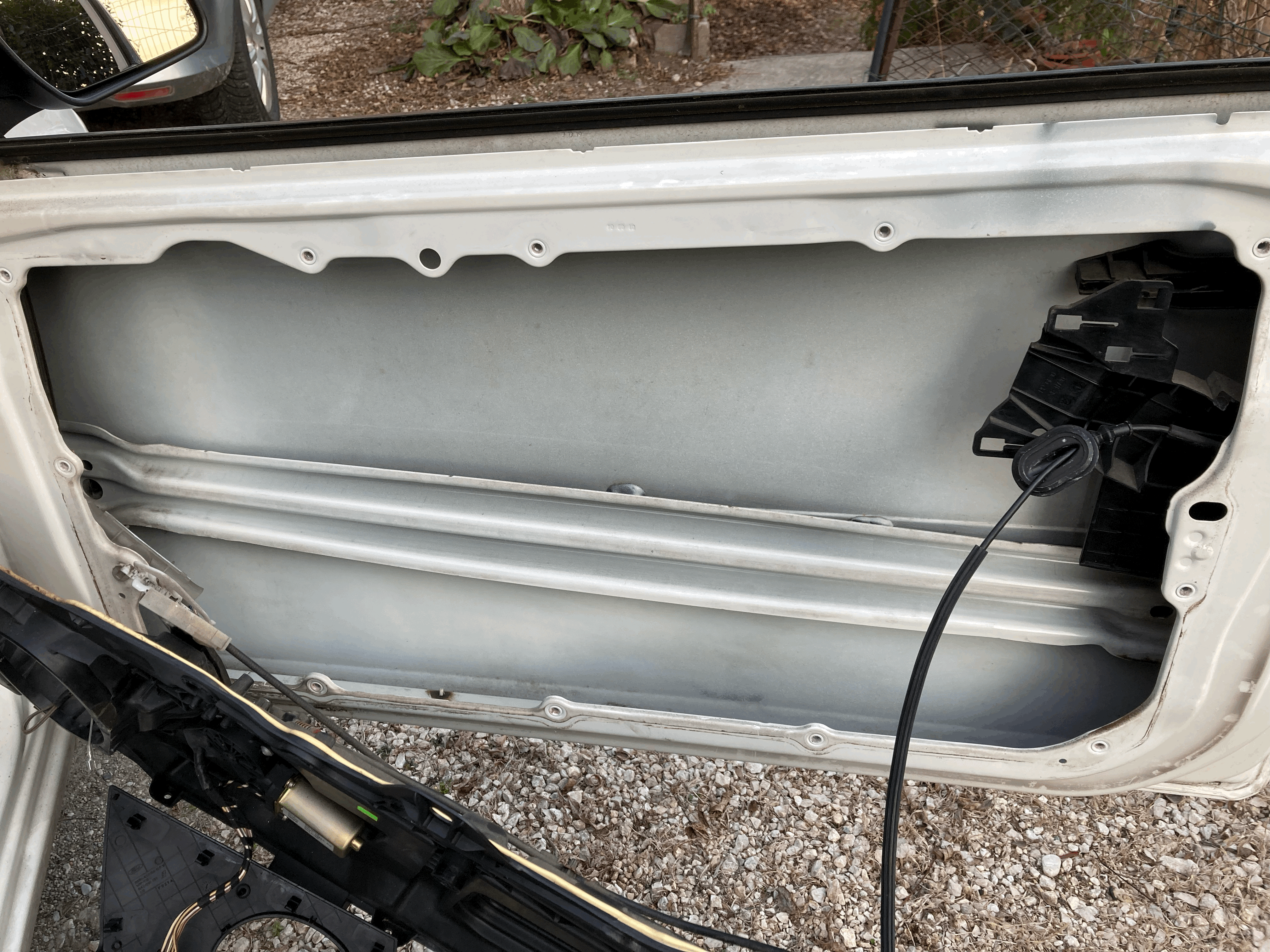

Ma volevo un vostro parere sul lavoro che ho fatto oggi pome sulle portiere. Siate pure spietati...
Adesso vi giro due foto.
MoMo86
Messaggi: 309
#110
Messaggio da MoMo86 »
Scusate ma sto avendo difficoltà 😅
MoMo86
Messaggi: 309
#111

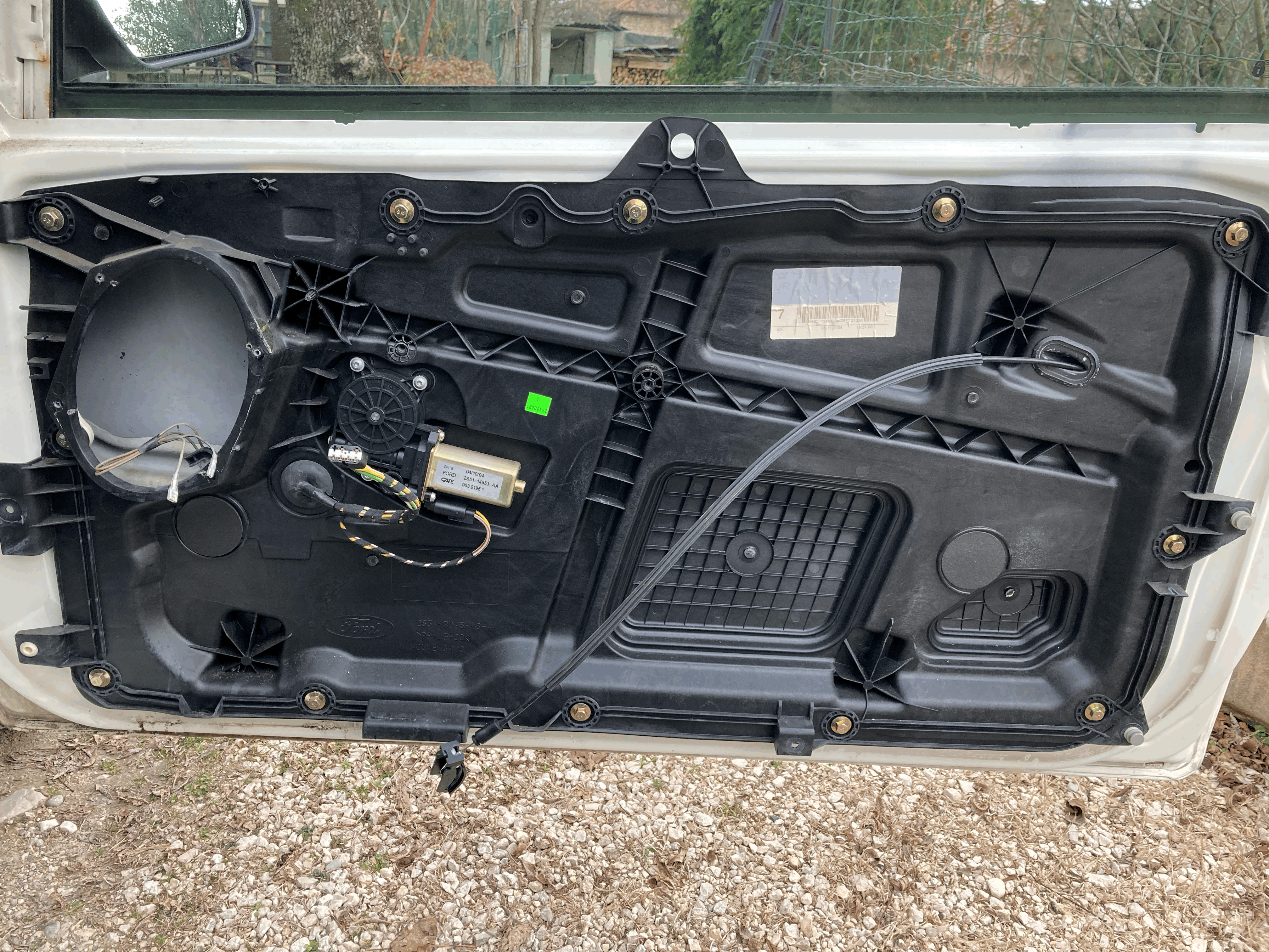

#112
Portiera dopo!
Scusate per l'inquadratura del kaiser, mi ero dimenticato di fare la foto prima di attaccare di nuovo i cavi dello sportello. Ah... la parte che vedete scoperta leggermente è stata poi ricoperta a modino!

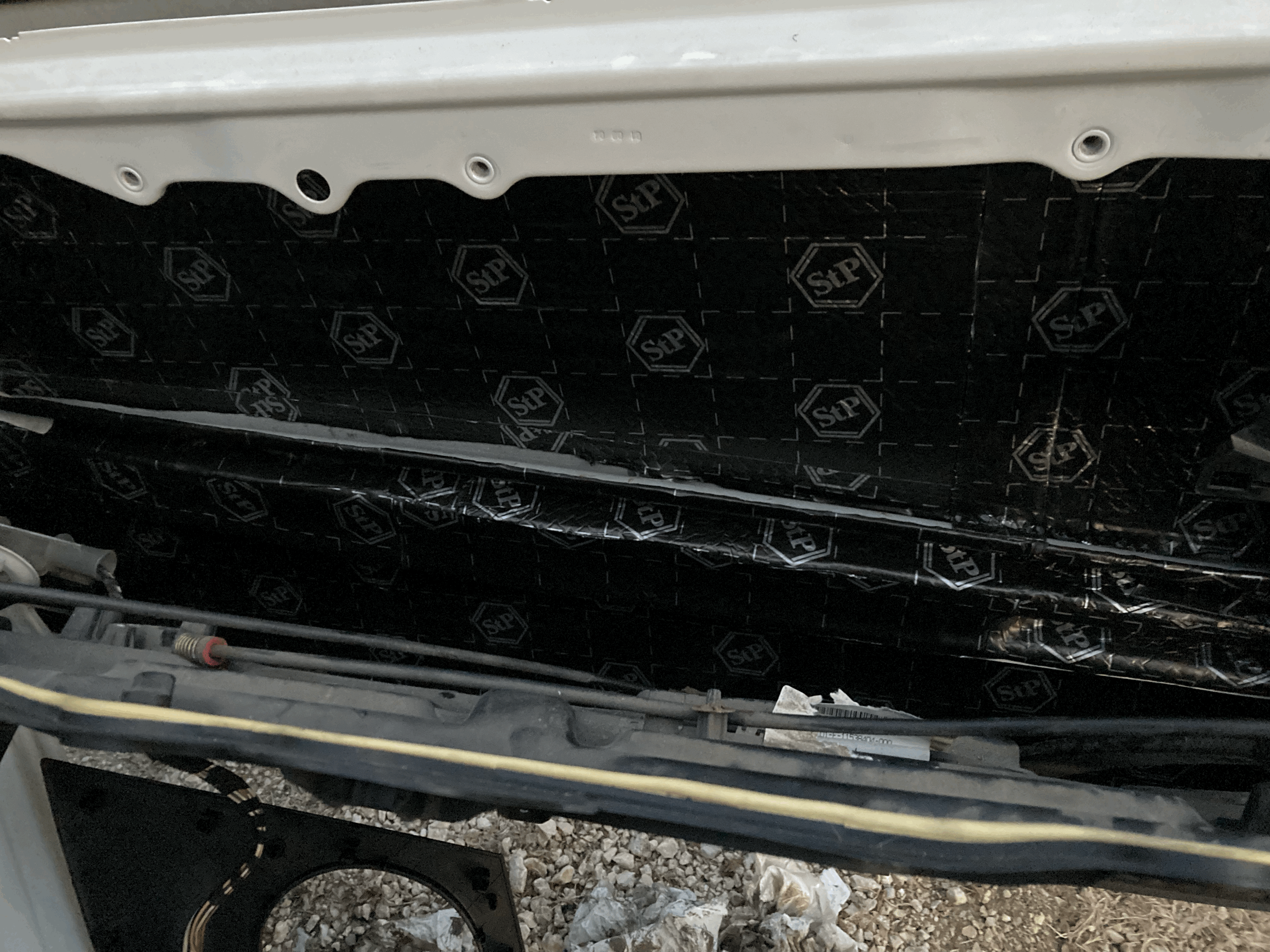

Questo il risultato finale.

Adesso però devo mettere insonorizzante anche qui... Penso sia d'obbligo 😅
MoMo86
Messaggi: 309
#115
Purtroppo non ho fatto in tempo, (avevo due orette scarse) a mettere anche sopra alla parte di plastica della portiera! Non avendola mai smontata del tutto sono andato cauto.
Domani finirò il tutto. 💪🏻
