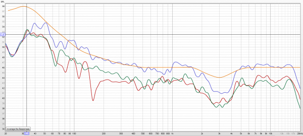

purtroppo faccio fatica a studiare i grafici in auto con un portatile senza mouse, me li guardo sempre dopo e a volte le sorprese non sono delle migliori hahah
Complessivamente posso dire che si sente ancora meglio. Ho spostato il taglio acustico per provare sui 3.000 hz, molto meno affaticante e la scena non mi pare si sia abbassata.
Tuttavia ho deciso di ripartire da 0 e partire dall'ingresso digitale così poi posso sistemare EQ in entrata delle high level e sono a posto entrambi(o almeno penso)
In complesso senza passare per l'MMI audi l'EQ dei tweeter diventa ancora più ostico.

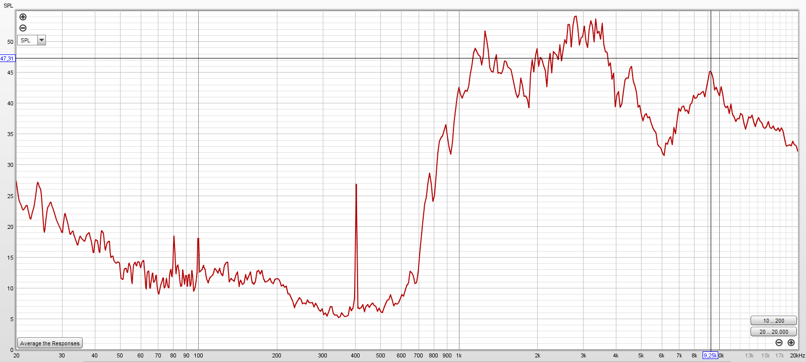

Per esempio questo è il tw sx con taglio 1000+, messo maluccio
Detto ciò, ho cambiato leggermente anche la curva target e provato ad equalizzare da zero.
Sui tw ho dovuto usare molto EQ per abbassare tutto quei db di troppo da 1 a 4K, ed ho dovuto buttarci un +6db proprio su quei maledetti 6K.
Ma andiamo oltre, questo è il risultato:

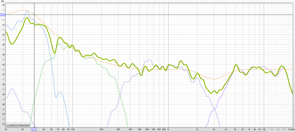

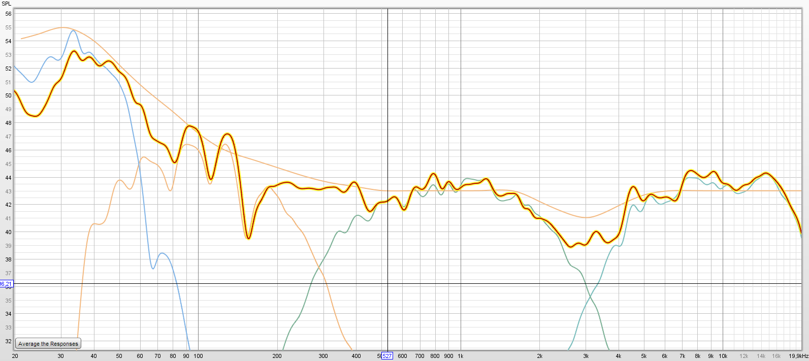

SX
Ho sicuramente problemi agli incrocio mid+tw e il wf e il sub sembrano troppo bassi, TW decisamente da sistemare. Complessivamente direi MALE

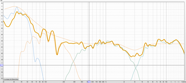

DX
Sembra molto meglio. Sempre problema all'incrocio mid+tw sembra, e problema enorme pure tra sub e wf. Il Sub anche qui sembra troppo basso, probabilmente ho usato troppo EQ, proverò a sistemare

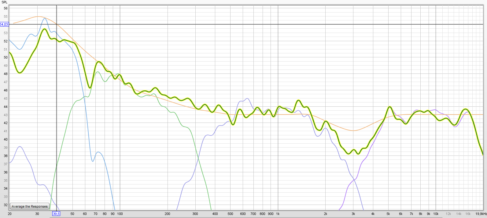

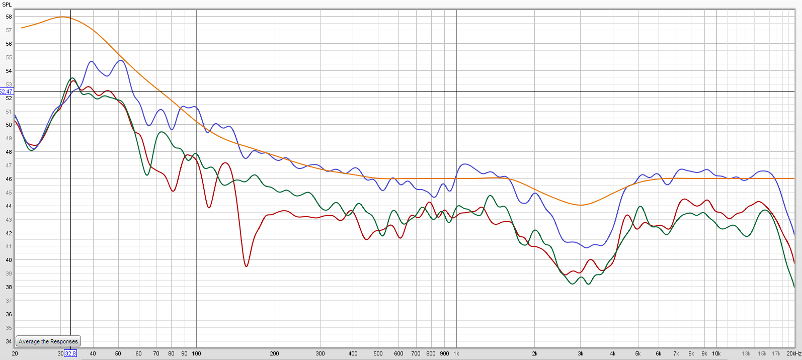

Complessivamente per cercare altre cancellazioni, sinistro + destro (curva target ovviamente alzata di 3db):
E' strano come i tweeter vadano a posto a vicenda...
I grafici sono a 1/6.

Beh, direi che minimo c'è da provare ad invertire la fase dei tweeters.. ^^
Messaggi: 7770
Re: WIP A3 8V 2013
#105
Purtroppo senza attrezzatura specifica (vedi clio o simile) non è facile mettere tutto in fase. Devi provare a farlo "live", cioè con il periodic pink noise ed un average di 4 su rew mentre fai la rta, microfono fermo tanto ti interessa solo vedere la cancellazione e cominci a spostarti il tw, possibilmente 1cm alla volta perché a quelle frequenze basta poco!
Così facendo finora sono riuscito a prendere circa 5db sull'incrocio, non perfetto perché dovresti avere un +6 al punto preciso di incrocio ma meglio di niente...
Ribadisco di curare bene le curve discendenti sui tagli.

Infatti faccio una fatica assurda a capire se migliora o peggiora quando provo a sistemare l incrocio... Non sono proprio capace
Ho provato anche l auto timing di Helix ma da dei risultati completamente a caso, tipo 150cm dal mid sinistro e 50 cm circa da tutti i componenti di destra XD XD
Per le curve sono equalizzate come dicevi tu anche fuori dal range così scendevano bene :D
Ci sono ancora tanti errori da sistemare, vorrei avere più tempo...

Provare non ti costa nulla, Con la RTA impostata in average di 4 (o anche 2) vedi la curva "live" che ti si sposta in base a come cambi le impostazioni. Non ti interessa vedere dai 20hz ai 20k ma "zoommi" solo nell'area interessata. Ti prepari le schermate per bene in modo a poter vedere il grafico e cambiare i ritardi sulla app del dsp in contemporanea. ;)
