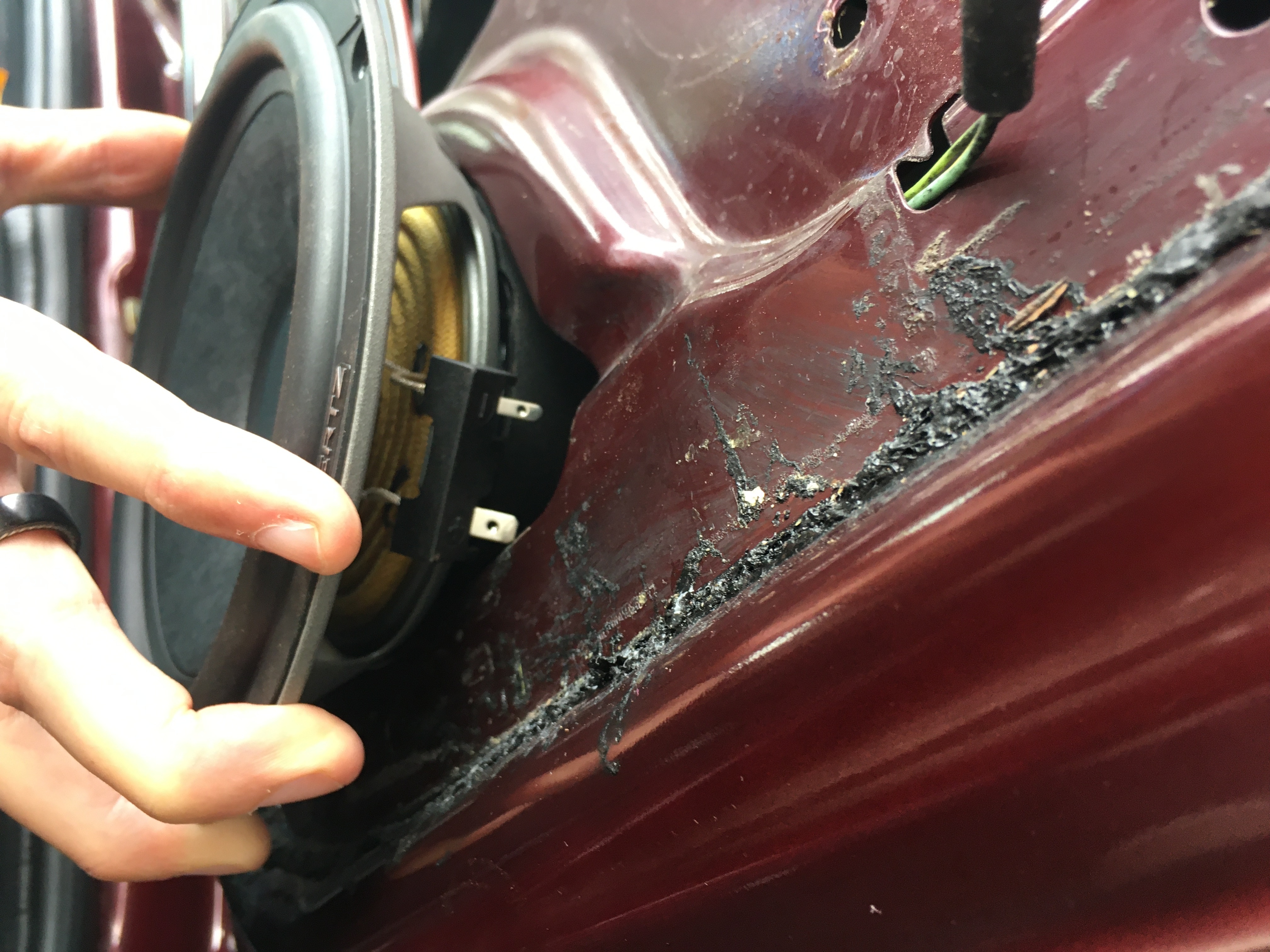

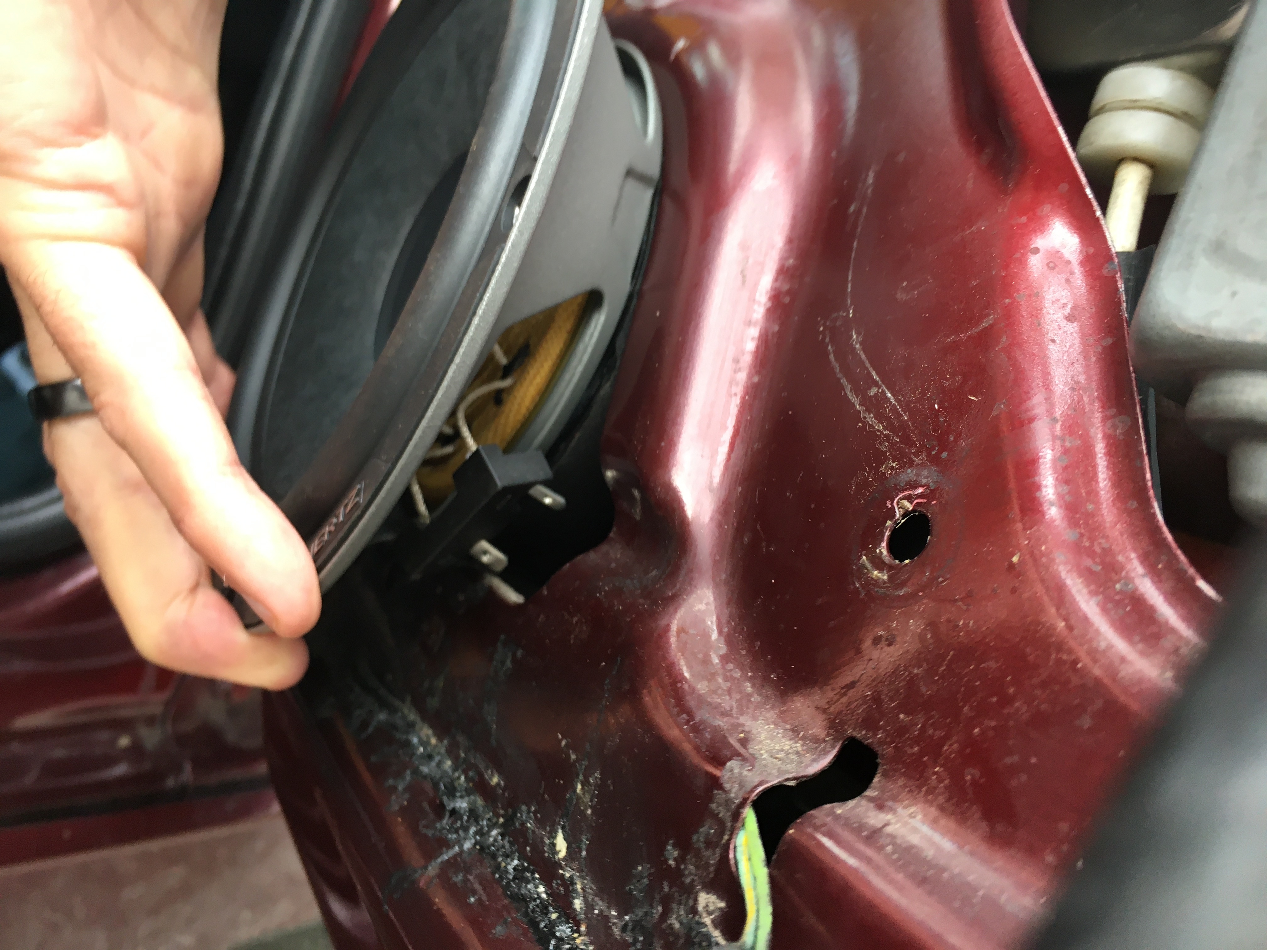

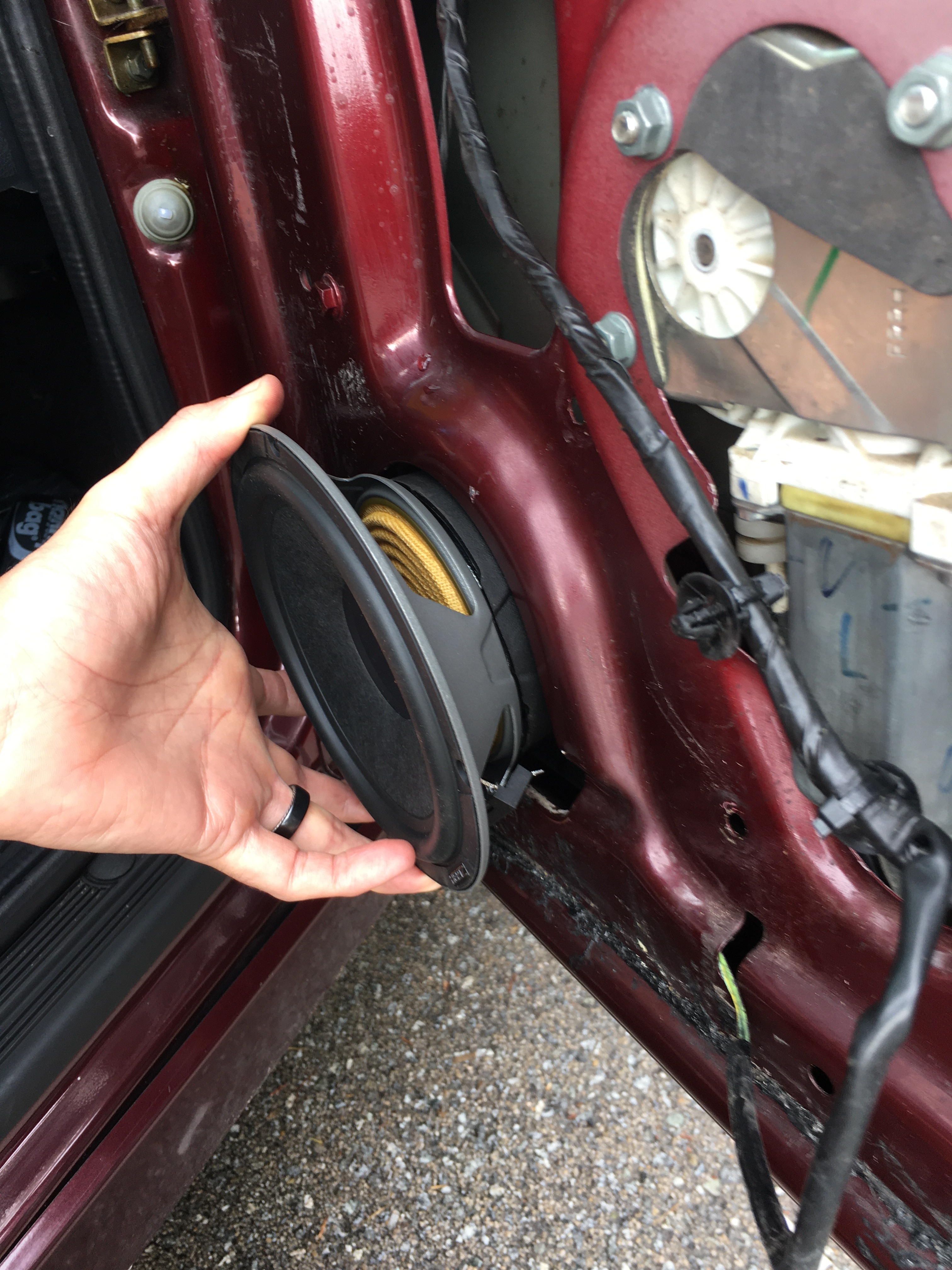

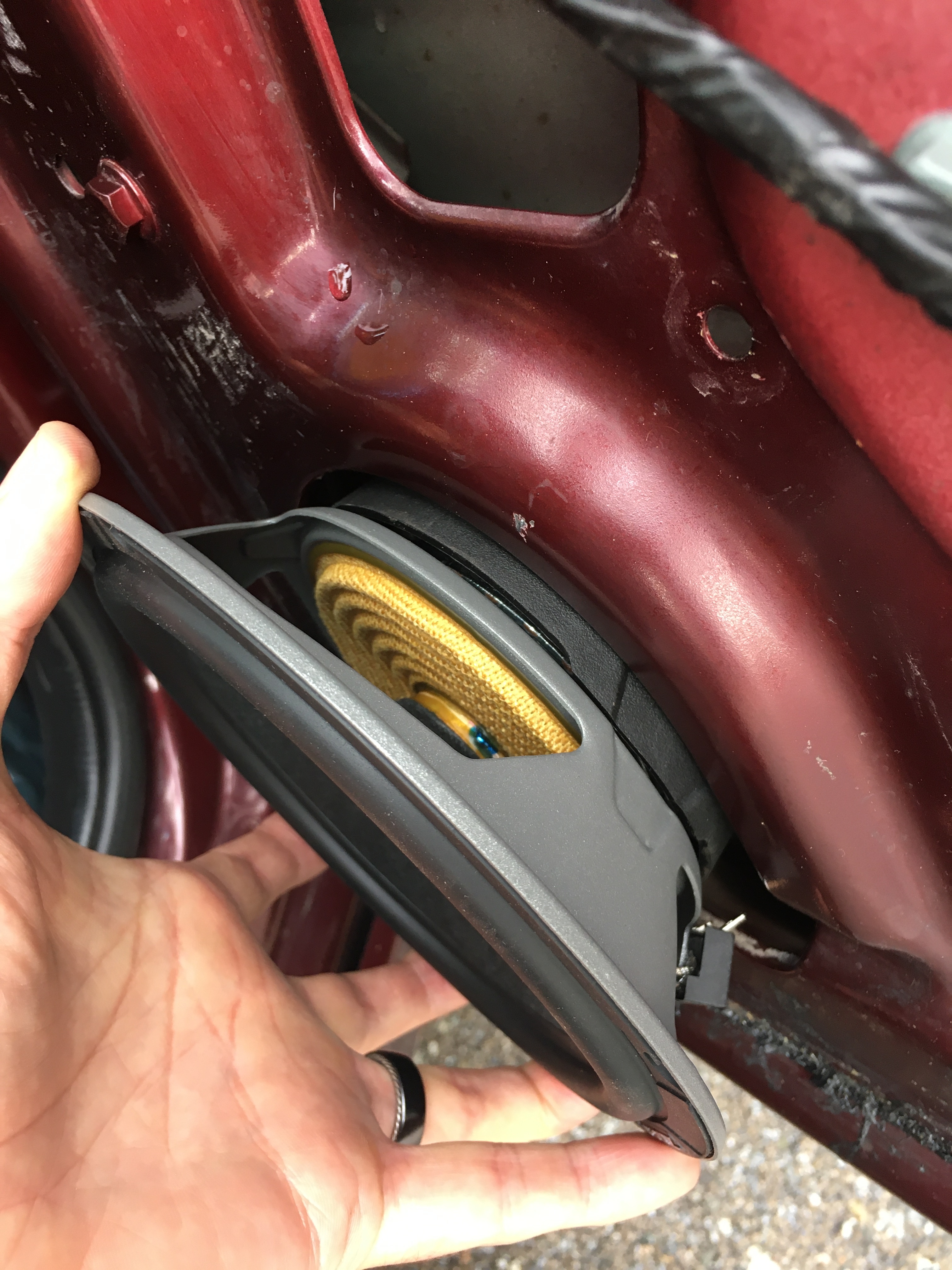

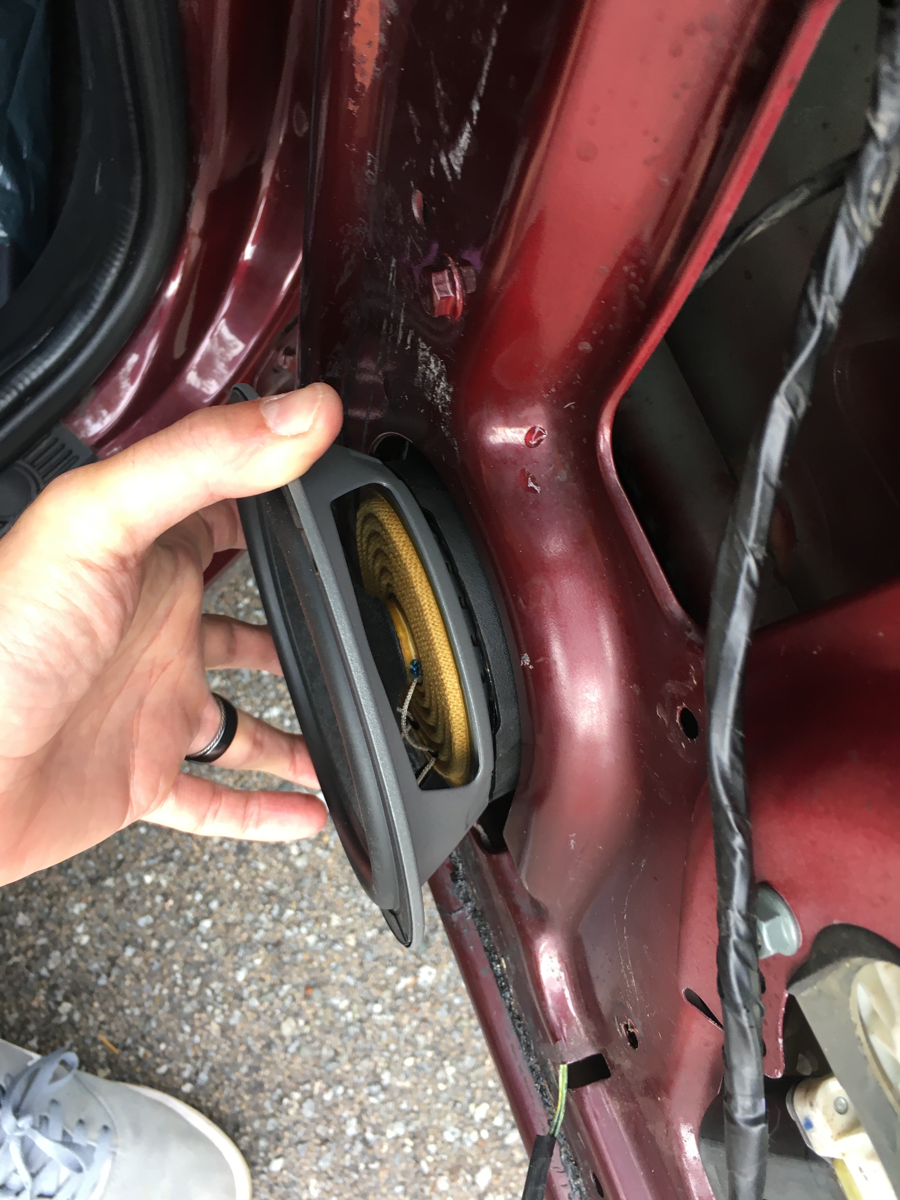

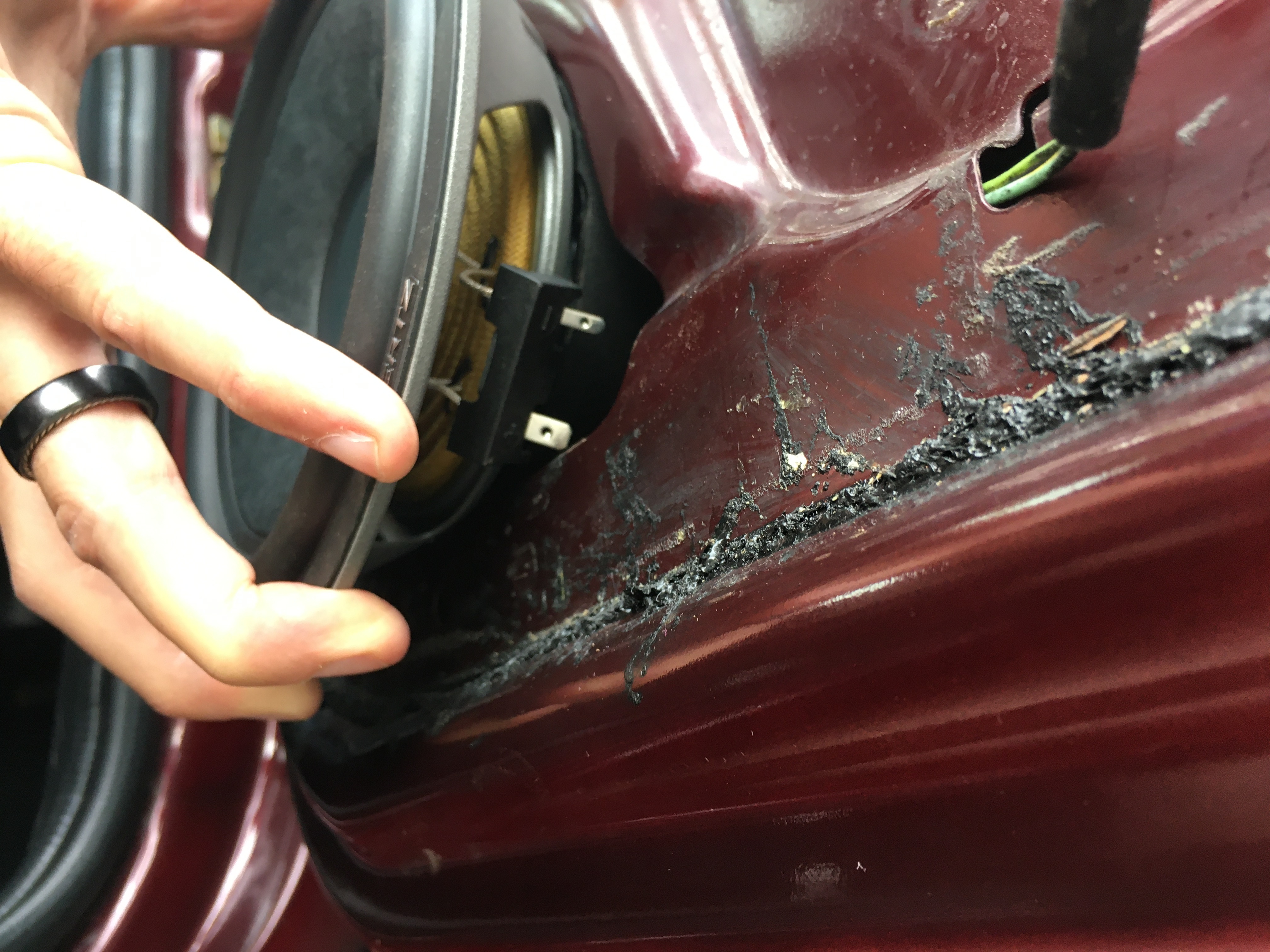

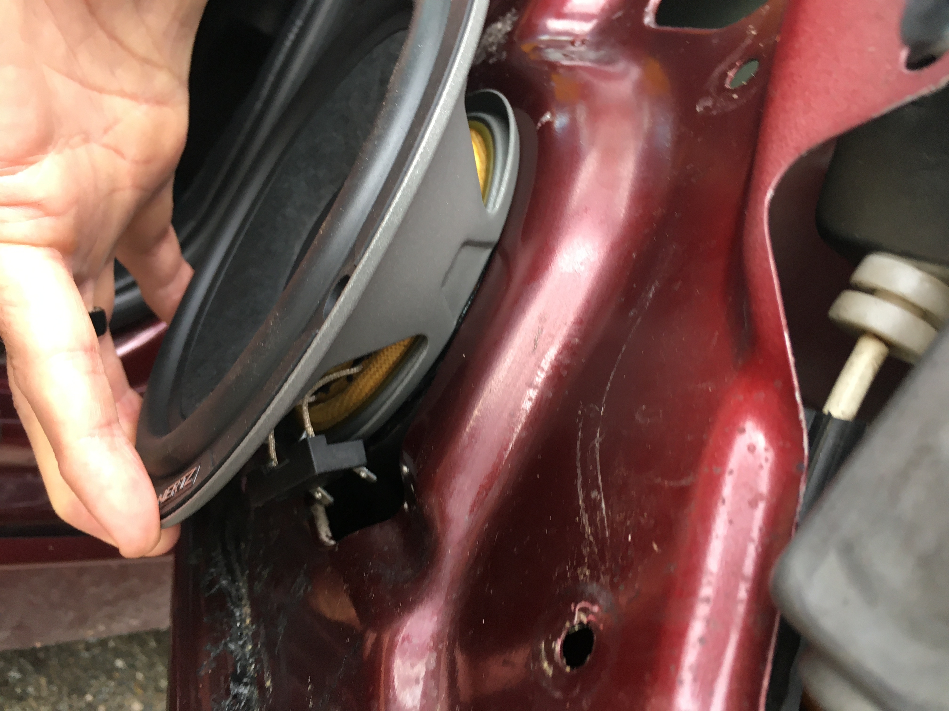

Allora.... ho speso un paio d’ore lavorando sulla portiera. Il buco nella lamiera è troppo piccolo per il 16cm. Il “culo” dell’altoparlante entra di 1/2cm e poi si blocca. In pratica dovrei montare uno spessore in mdf molto pro fondo è a quel punto l’altoparlante sporgerebbe davvero molto.
Non so che fare.... questa soluzione sottosedile sarebbe un altoparlante apposito, o potrei usare gli Hertz che ho?

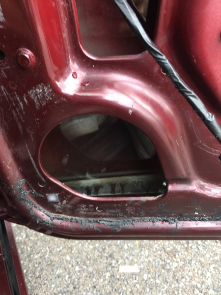

Oppure.... le portiere posteriori sembrano messe meglio, in termini di dimensione buchi nella lamiera. Sarebbe plausibile montare i 16cm li?

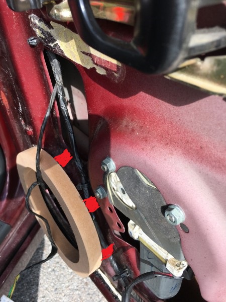

Ok... sotto il sedile sembra esserci davvero poco spazio, per di più avrei voluto montare li l'ampli e a la cosa non sarà affatto possibile...... Ora le sto studiando tutte, ma vorrei solo che mi confermaste che il 16cm può essere montato sia sulla portiera (lamiera) che sulla cartella. Ovviamente dopo aver insonorizzato entrambe. Lo chiedo perchè credo che alla fine la soluzione meno difficile (e forse l'unica possibile) è montare il 16cm sulla cartella, applicando un supporto in mdf al suo esterno (quindi avendo l'altoparlante che "esce fuori").
Inoltre.... come mi consigliate per attaccare il supporto in mdf alla cartella? Viti? Silicone?...

Credo che questa sia la mia soluzione.
Messaggi: 8099
Re: Tata Indigo 1.4 (lo so, sono pazzo!)
#114
No, non lo è.
Perlomeno non esattamente.
Premesso che ti invito a valutare davvero bene lo spazion disponibile sotto i sedili, dato che magari tu pensavi che ci volesse chissà cosa, mentre in realtà non serve poi così tanto.
Ma se in ogni caso preferisci restare alla porta, il distanziale è da attacaare alla porta stessa, non alla cartella.
Devi forare la cartella in modo da farci passare il distanziale, l'altoparlante retto dalla sola cartella, anche se trattata, è cattiva medicina.
#115

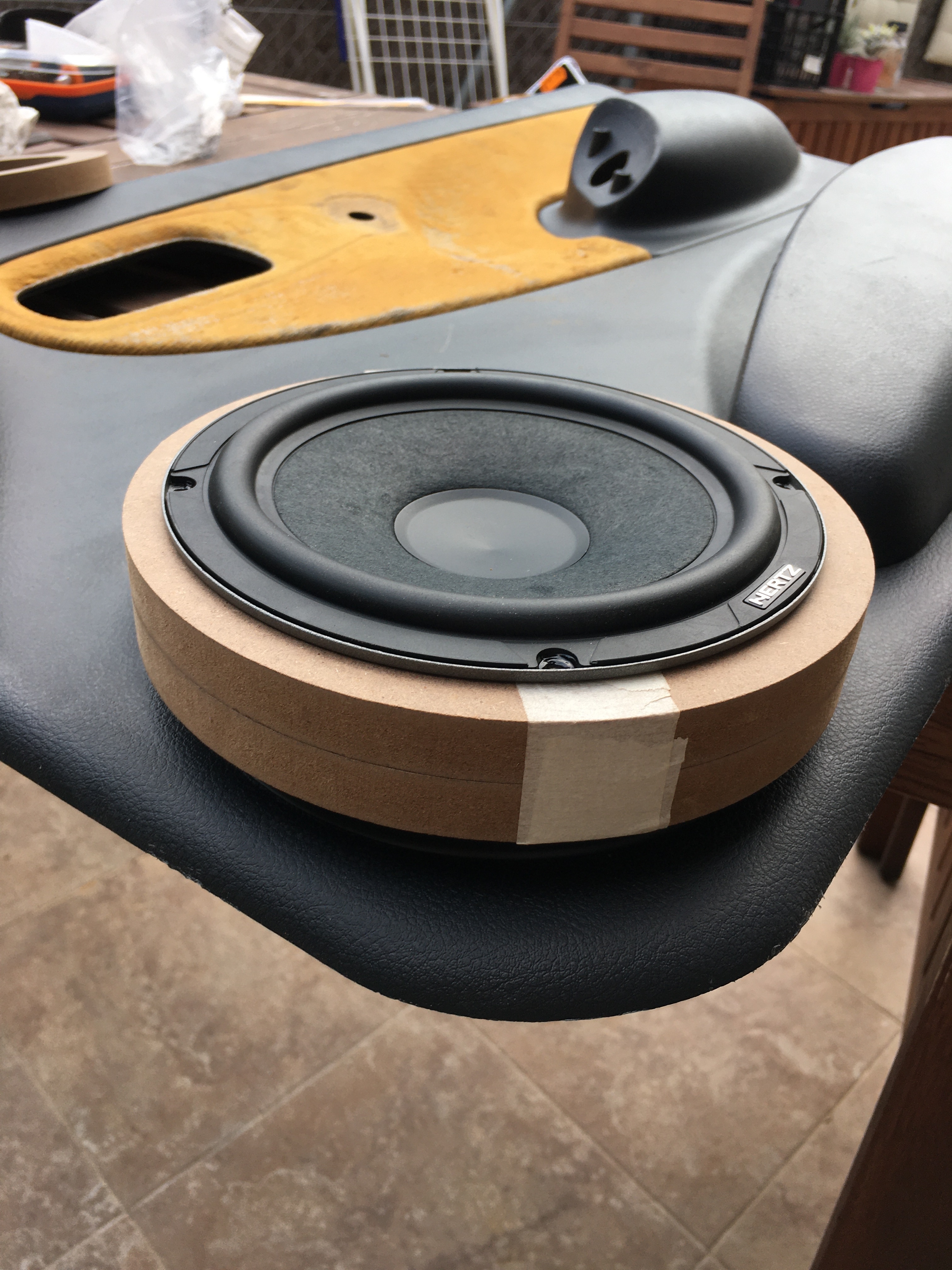

No, il wf ti suonera' tra cartella e lamiera, il che e' ancor peggio di farlo suonare in un "bidone" di latta come la portiera, che trattandola ed insonorizzandola migliora non di poco.

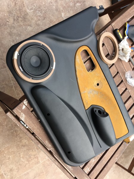

Se vuoi insistere in questa direzione devi tagliare la cartella e mettere uno spessore tale da poterci installare il wf. Sara' un po' intubato a meglio che niente. Se il wf sporgera' molto a livello estetico puoi creare una copertura da raccordare alla cartella come hanno fatto atri del forum. ;)

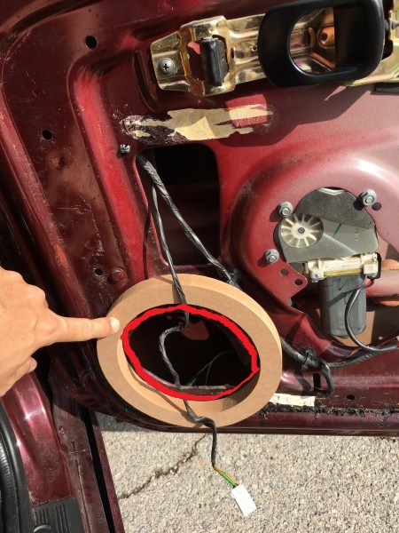

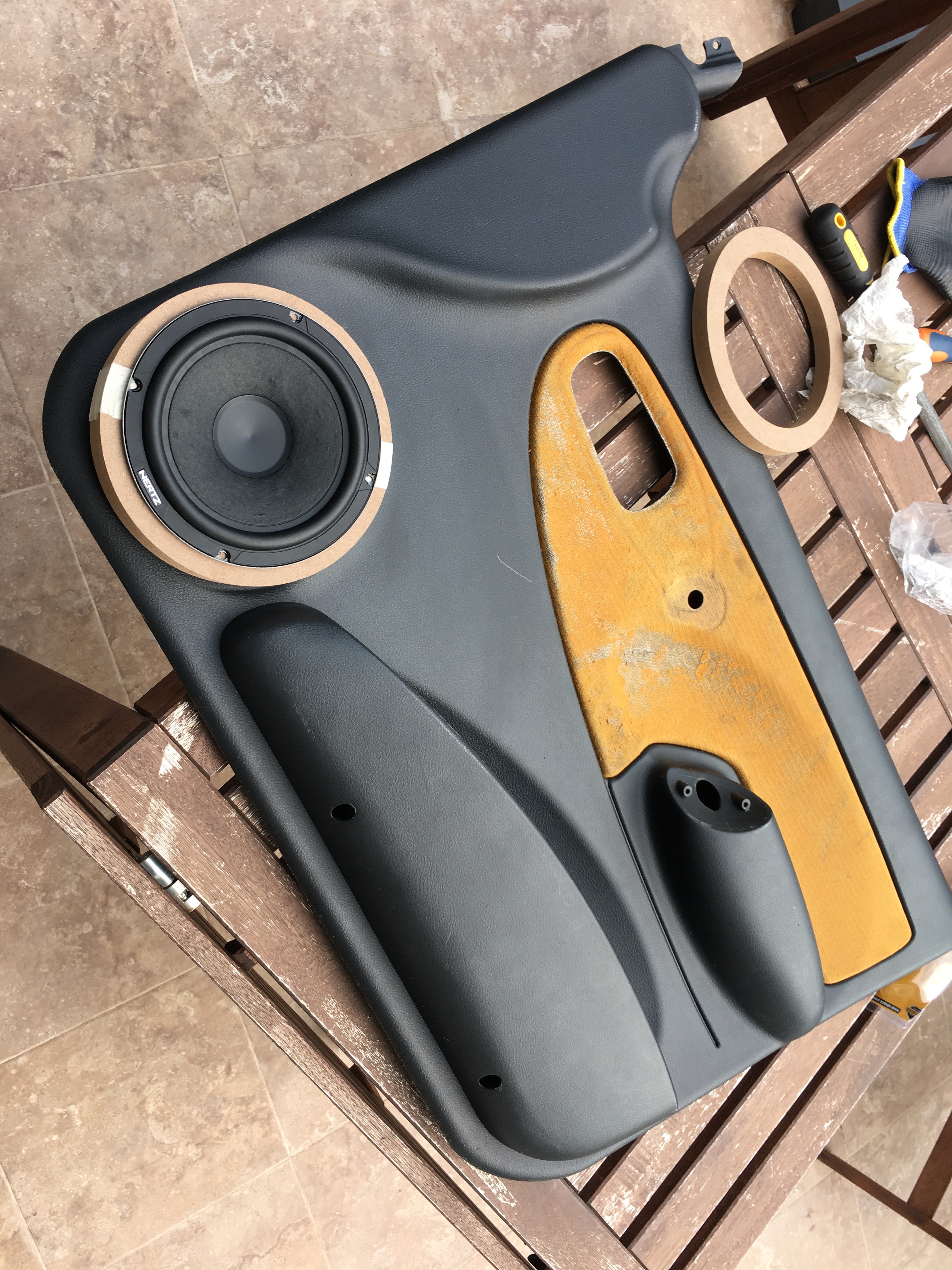

Esteticamente non sarà molto diverso dalla tua soluzione in foto, aggiungi un anello (ma forse non ti serve nemmeno) e taglia la cartella come ti hanno detto.
È anche vero però che il foro è veramente piccolo e sarà un problema ancorare l’anello a quel lamierino contorto...... resto per la soluzione sotto sedile....

A me dava l'impressione di farcela per un 16.5cm
Si, è l' Hertz C165 L... 16.5cm esterni, diametro di montaggio 14.2cm
e profondità 6.25cm, neanche tutta sta profondità poi, anzi ce n'è tanti che sono più profondi...
Comunque,
non ce la fai a tagliare quello in più?
considera che il buco deve essere 14.2cm
E magari poi fissarlo con 2-3 spessori/boccole nel punto dove è "vuoto"...

Ma l'anello in MDF perchè più grande?
guardandolo con il wf messo rimane abbastanza spazio...
e soprattutto, quant'è il buco fatto nel MDF ?

Grazie per il messaggio!!! Be' lo scorso weekend ho lavorato duro e ho fatto un gran passo avanti. Si, alla fine l'unica possibile soluzione è stata quella di aggiungere 3 supporti in mdf ed avere l'altoparlante che "esce" un po' fuori. Ma non da fastidio alle gambe.
Riprenderò il prossimo weekend e aggiungerò un po' di foto.

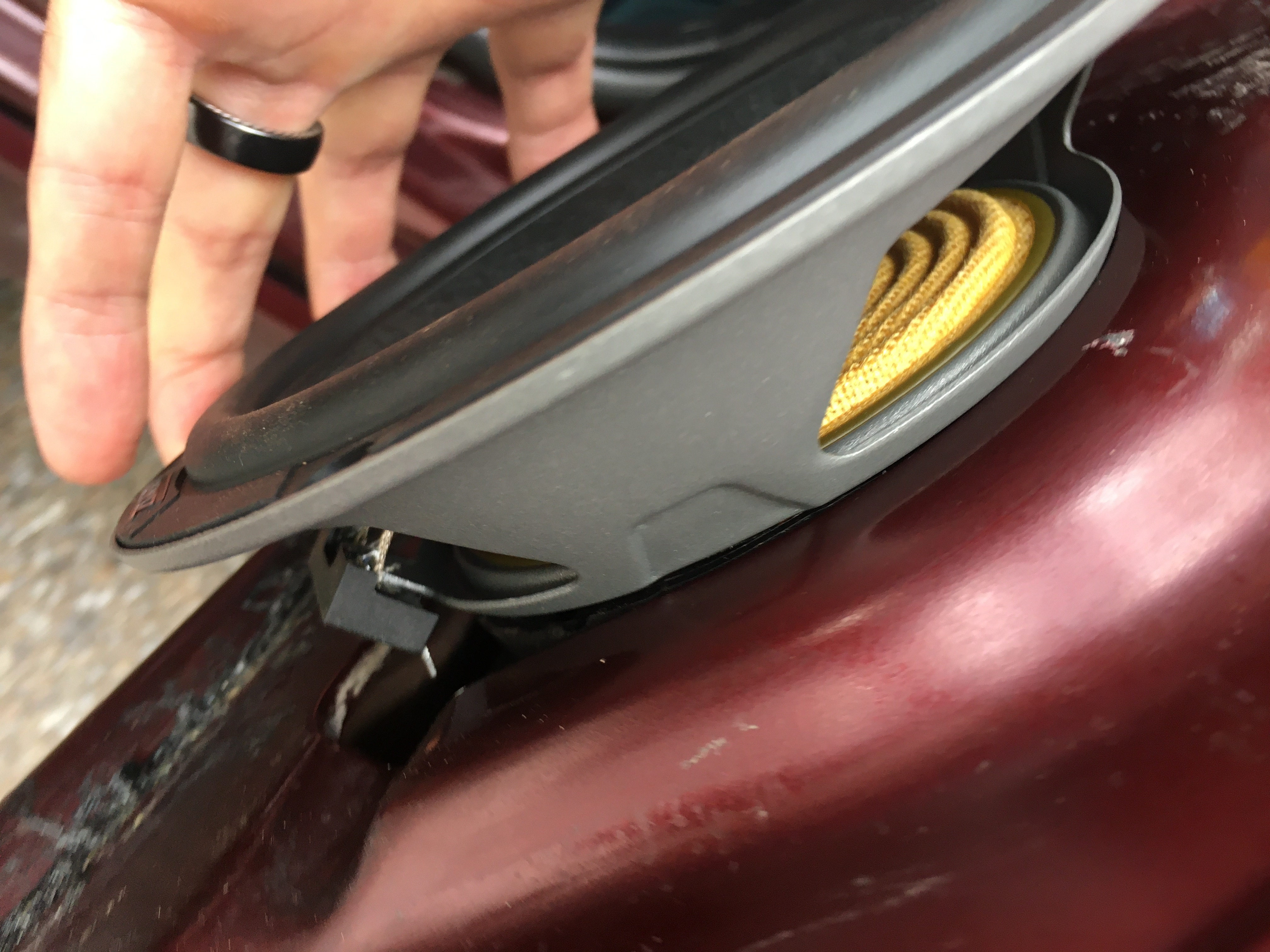

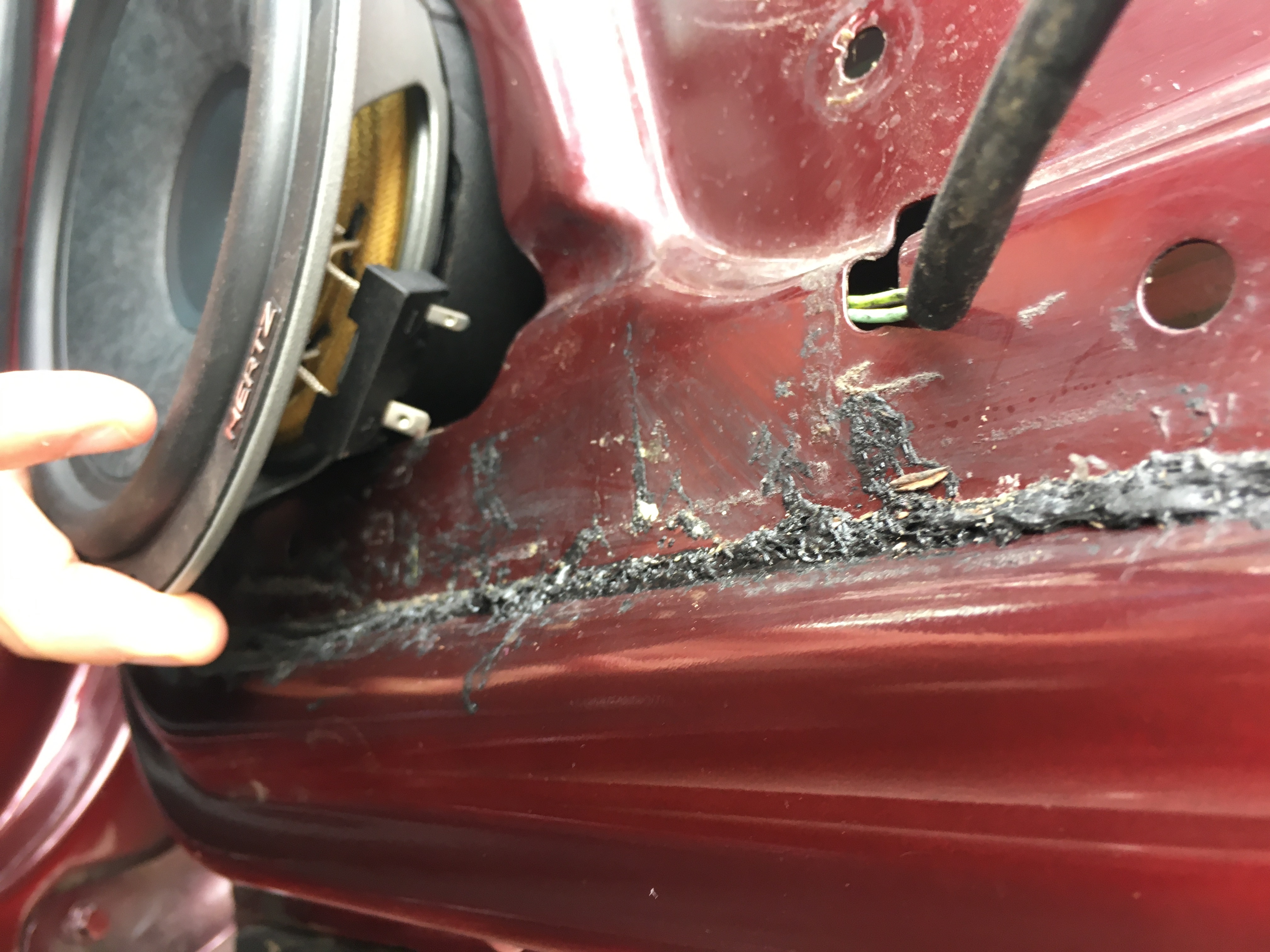

Si, ma il buco va allargato comunque a 14.2cm... sennò come e dove sfocia/sfoga il retro del wf ???
miki24p
Messaggi: 56
Iscritto il: 23 giu 2020, 22:51
#120
Messaggio da miki24p »
Il retro del wf entra nel buco della portiera per pochi millimetri. Lo so che mi avete consigliato di "farlo entrare di più", ma allargare il buco della lamiera purtroppo era troppo. Perlomeno per adesso.
