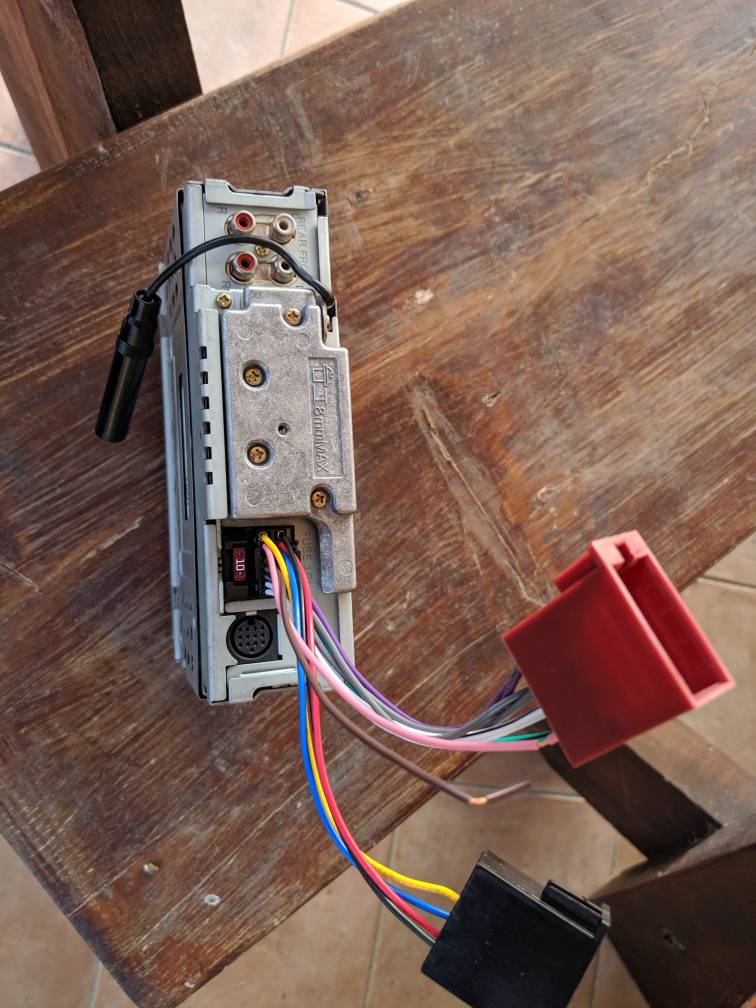

Ecco il retro della nuova radio da montare... Ma se io taglio connettori di questa radio e poi taglio il connettore bianco lato auto che andava al vecchio Alpine e li collego uno x uno con nastro isolante rispettando i colori?????
Inviato dal mio Pixel 3a XL utilizzando Tapatalk
Messaggi: 13168
Re: Impianto vintage su auto vintage
#113
Non c'entrano assolutamente NIENTE i colori! O_O
Non esiste alcuno standard, tranne che in linea di massima il NERO è il negativo.
Che sulla tua Golf è invece MARRONE. T_T
I positivi sono SPESSO giallo e rosso, ma non c'è standard su sotto chiave e diretto.
Ed i fili degli altoparlanti, a parte che DI SOLITO il rigaro nero è negativo, non esiste standard.
NON SI PUÒ FARE A CASO.
Devi INDIVIDUARE i fili che vanno agli altoparlanti DEDUCENDOLI dal vecchio collegamento se c'è lo schema, come detto, oppure provandoli con una pila da 1,5 V, facendoli ticchettare.
Devi misurare con un tester qual'è il positivo sotto chiave e qual'è quello diretto, e collegarli ai fili corrispondenti come indicato nello schema della nuova sorgente.
Se decidi, fai MOLTA ATTENZIONE.. ^^

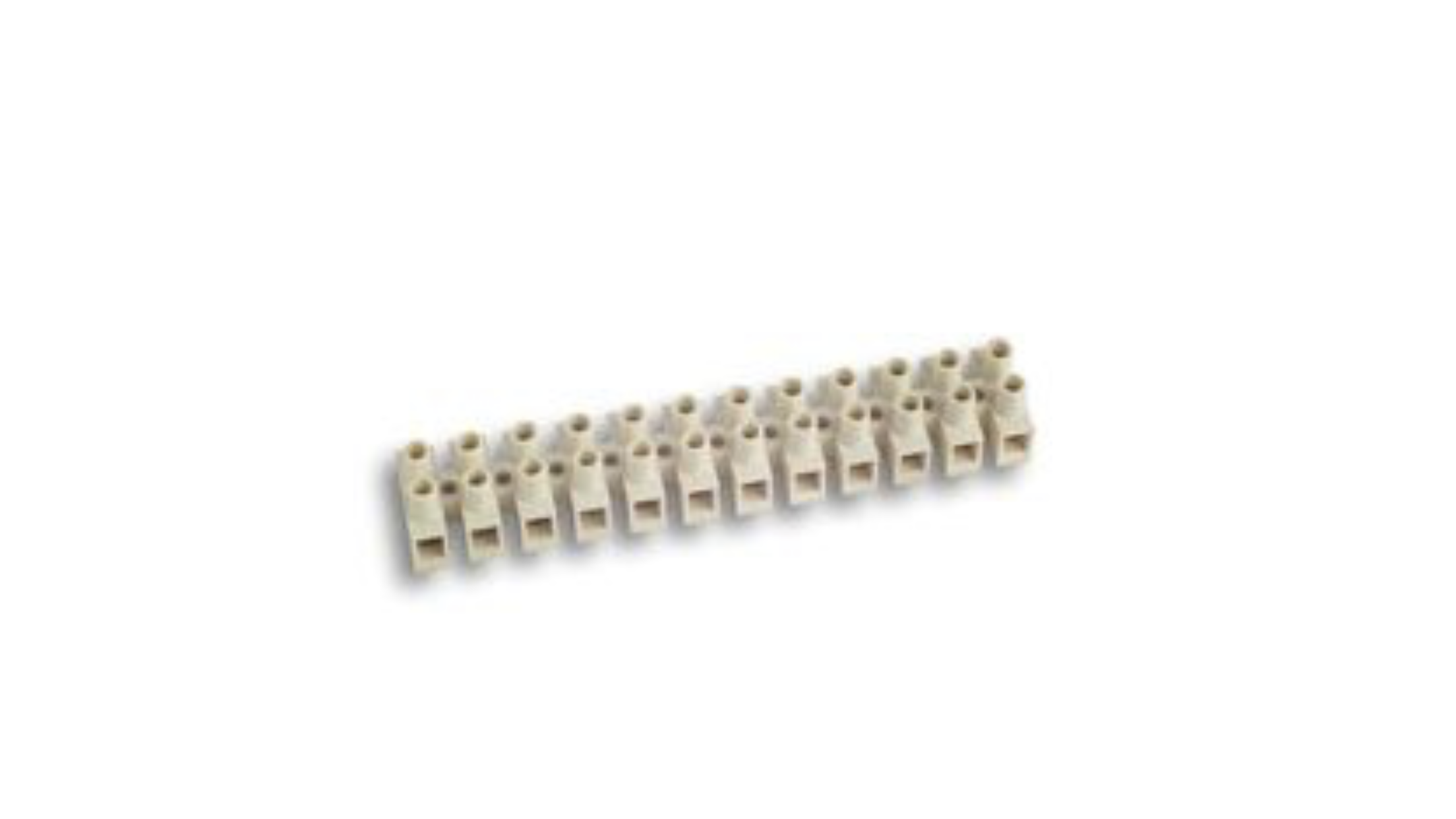

I fili collegati con il nastro isolante, però, sono poco affidabili nel tempo. Procurati dei morsetti "mammut" in un negozio di materiale elettrico. Quelli che accettano fili da 1,5 mmq vanno bene.
Per capirci:
Questi morsetti a vite, ti consentono di fare le giunzioni correttamente ed in modo affidabile.
