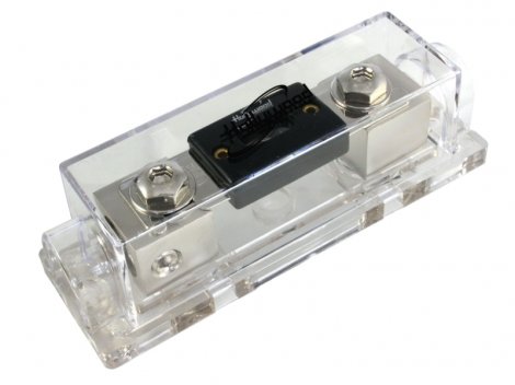

Come portafusibile sicuramente gli ANL sono i migliori , cerca in casa Phonocar Audison
- ANL.jpg (19.99 KiB) Visto 981 volte
