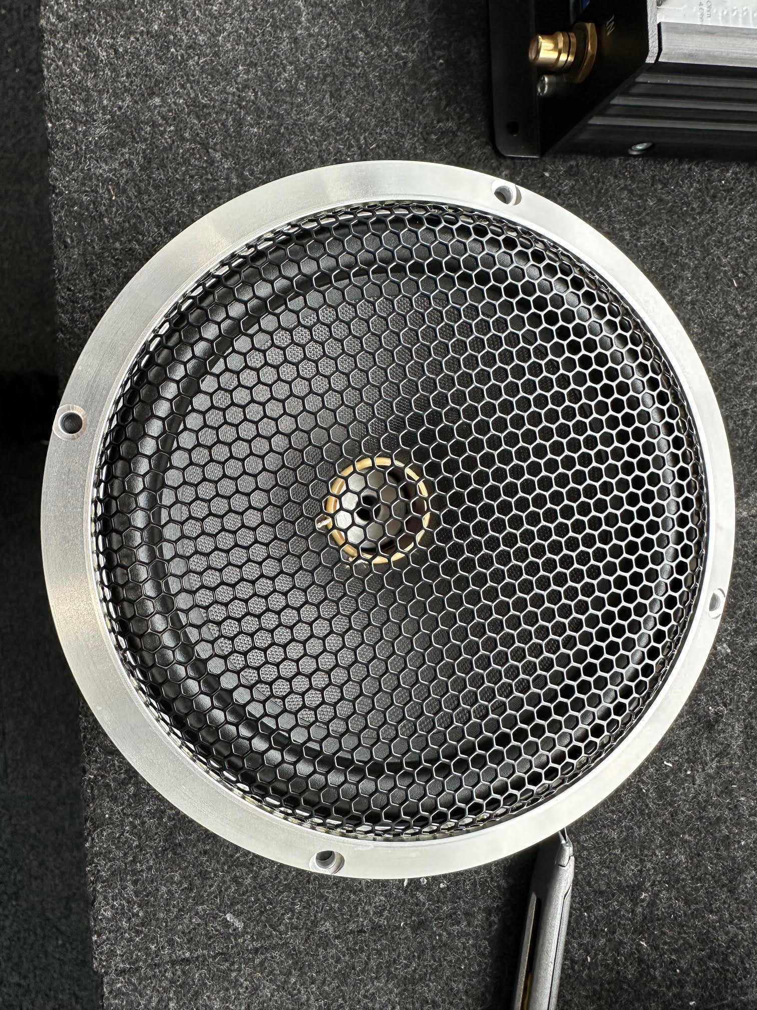

Visto che non aggiorno il topic da un pò, ne approfitto per tranquillizzare gli amici del forum in merito alla protezione dei wf nei kick panel dato che sono arrivate le griglie di protezione ricavate dal pieno in alluminio. Entro sabato le devo montare perchè domenica ho la prima tappa EMMA della nuova stagione e vorrei evitare di prendere penalità...
Intanto vi lascio una foto della griglia in attesa dell'installazione.

antonyb ha scritto: 3 set 2025, 12:34 Bella, certo dal pieno, è costata poco, immagino 10 euro?
Ma vai anche a napoli?
Non 10 euro ma neanche si avvicinava alle 3 cifre, quindi tutto sommato ragionevole considerata la qualità del prodotto. Con l'autunno cercherò qualcuno che me la possa anodizzare di nero così da renderla più discreta.
No, Napoli è decisamente troppo lontano per una semplice tappa EMMA. Vado a quella di Lurisia questo weekend, e poi tra 2 settimane a Bergamo (quella organizzato dai ragazzi del Team Picasso).

Bè pensavo ad un costo maggiore, è anche vero che oggi con le tecniche laser fai miracoli però spesso si fanno pagare molto.. le mie sono in dibond e quindi già rifinite, ma sono tenere.
Si anche una cromatura nera o titanio, insomma bisogna vedere bene con cosa si sposa meglio...

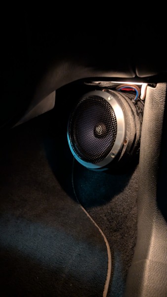

Ed ecco qua le griglie montate. Sono veramente ben fatte e robuste.
Molto soddisfatto del risultato! :D
PAssate le tappe settembrine EMMA, andrà trovata una soluzione più definitiva per gli alloggi dei WF, ma ho già in mente qualche idea che dovrebbe portare ad un risultato estetico soddisfacente senza richiedere stravolgimenti. Resta da capire fattibilità e costi, ma ci pensiamo più in avanti. Per ora mi godo la Musica. :D

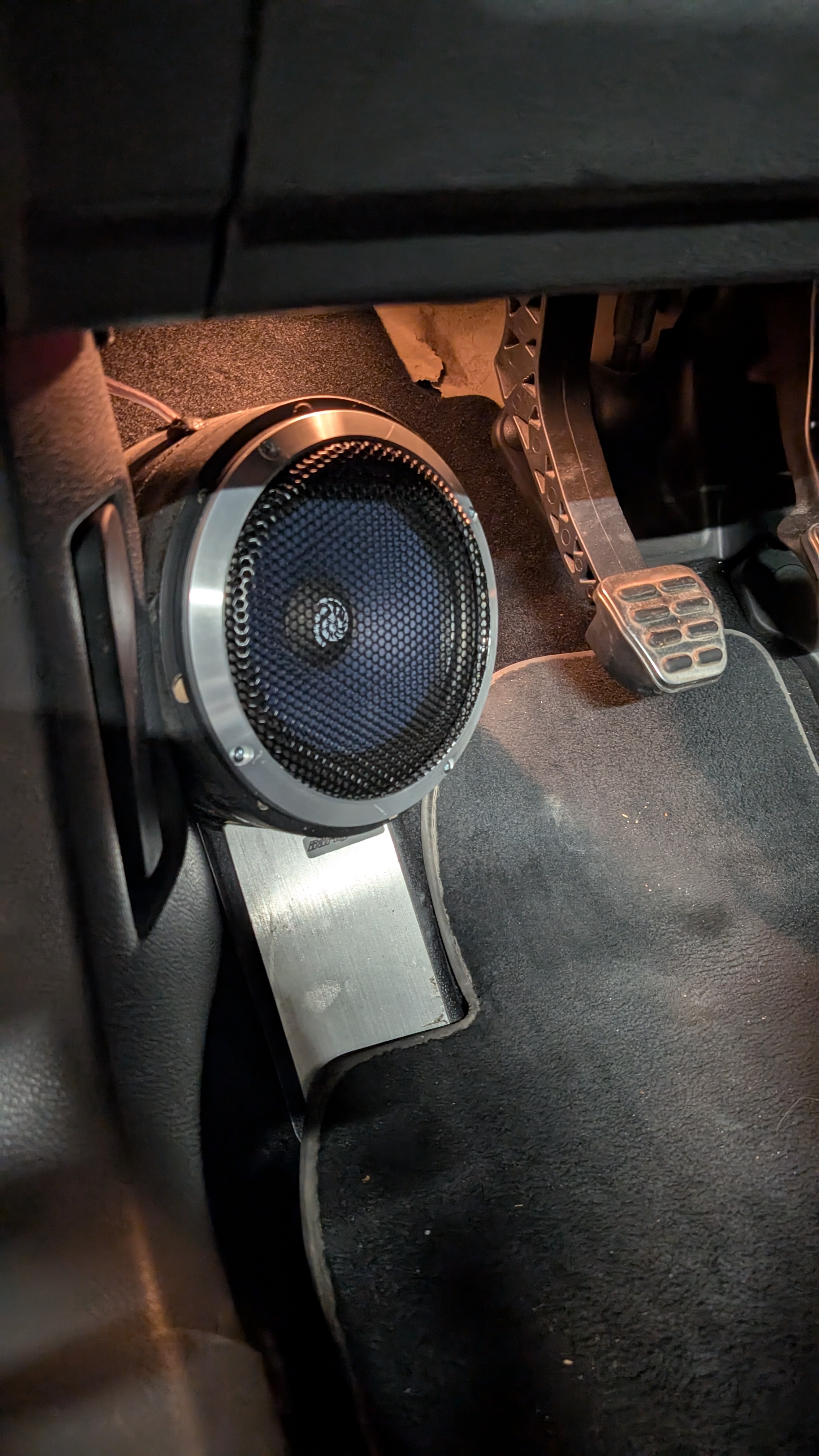

I supporti woofer sono provvisori, è un sandwich in MDF che serviva solo a provare come andavano i woofer una volta montati "dal verso giusto". Siccome vanno indubbiamente meglio alla fine li abbiamo lasciati montati perché in taratura è emerso un palese miglioramento. Purtroppo sono bruttarelli, ma appena possibile verranno rifatti probabilmente in Alu. Che visto il contesto secondo me sarebbe più immune alle interperie.

mark3004 ha scritto: 6 set 2025, 14:08 Quello che potresti fare e' realizzare la struttura intorno al wf che si va a raccordare con la base, in modo da eliminare la vista del wf "intubato".
Ma sono sicuro che sapete cosa/come fare. ;)
Belle le griglie ovviamente! :yes:
Come ha già scritto il Bis, che ringrazio per l'intervento, una delle idee sul tavolo è quella di replicare i distanziali in legno provvisori con degli altri in alluminio, possibilmente anodizzato e magari anche più corti per farli stare ancora meglio nei kp. Come avevo detto qualche pagina fa, la differenza rispetto a prima si è rivelata talmente marcata rispetto al montaggio invertito che abbiamo deciso di lasciarli così, anche a costo di una installazione non proprio all'altezza del resto. Ovviamente è una soluzione temporanea, anche perché lo MDF in quella posizione non è proprio il massimo in termini di resistenza e durevolezza.
Non escludo la possibilità di fare in qualche raccordo con il resto della zona, anche se penso che limando qualche cm di profondità si ottenga già una integrazione migliore. Ne parlerò con l'installatore per vedere che ne pensa, comunque sarebbe eventualmente una cosa puramente estetica, peraltro neanche tremendamente necessaria, specialmente se li facessi anodizzare di nero per nasconderli (visivamente) nei loro alloggiamenti. Se ne parla sicuramente non prima di ottobre.

Messaggio da dvdweb »
e dedicargli un volume chiuso?
Lato passeggero no problem e vedendo la foto con i pedali sembrerebbe fattibile, così a occhio....

Messaggio da dodrive »
dvdweb ha scritto: 7 set 2025, 12:45 e dedicargli un volume chiuso?
Nel mio caso non avrebbe nessuna utilità visto che suonano ben oltre la loro Fs. E poi il passaruota è già forato. ;)
