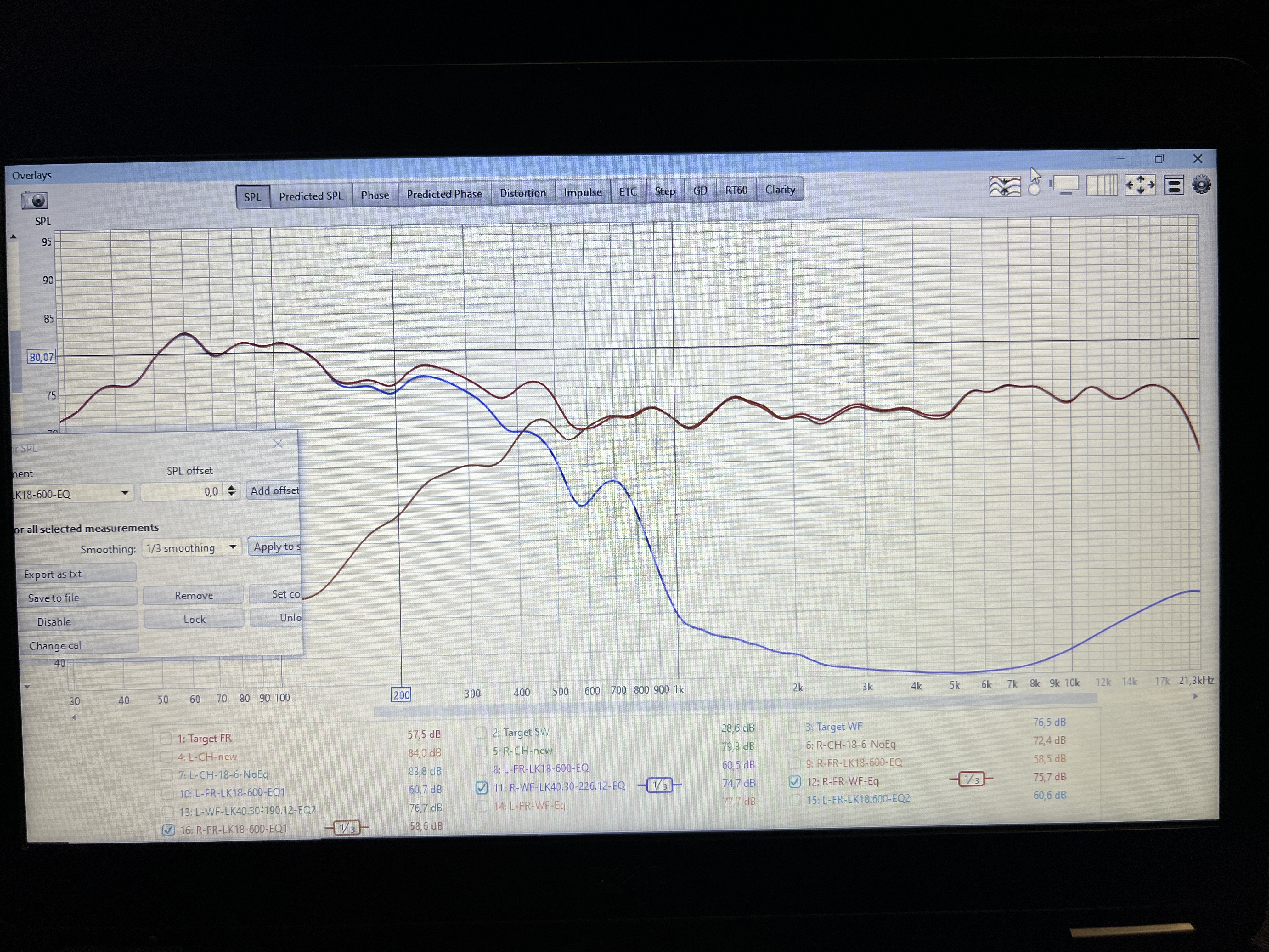

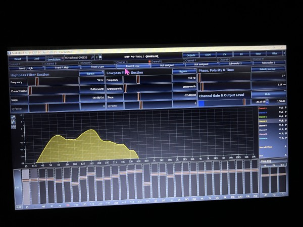

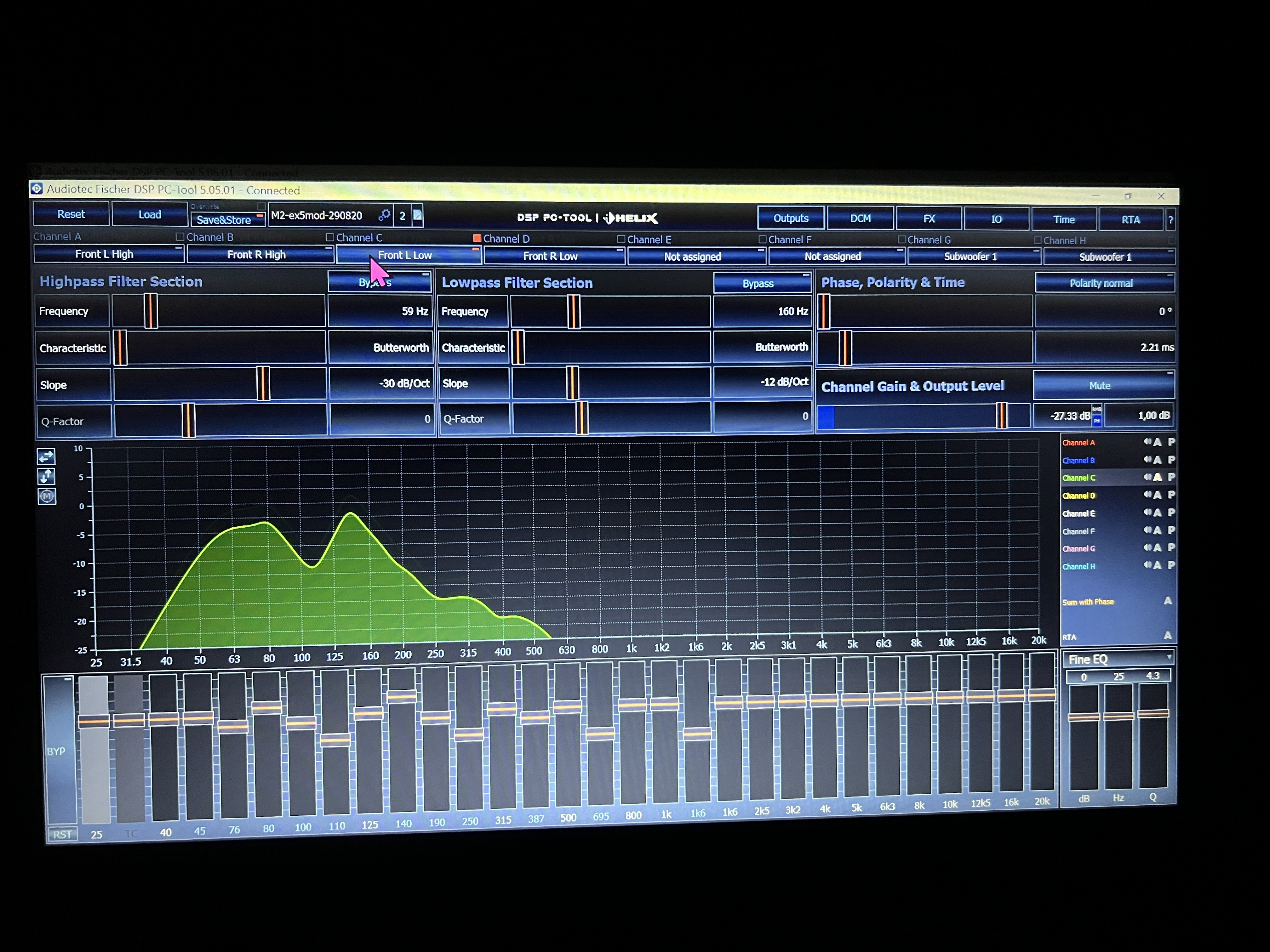

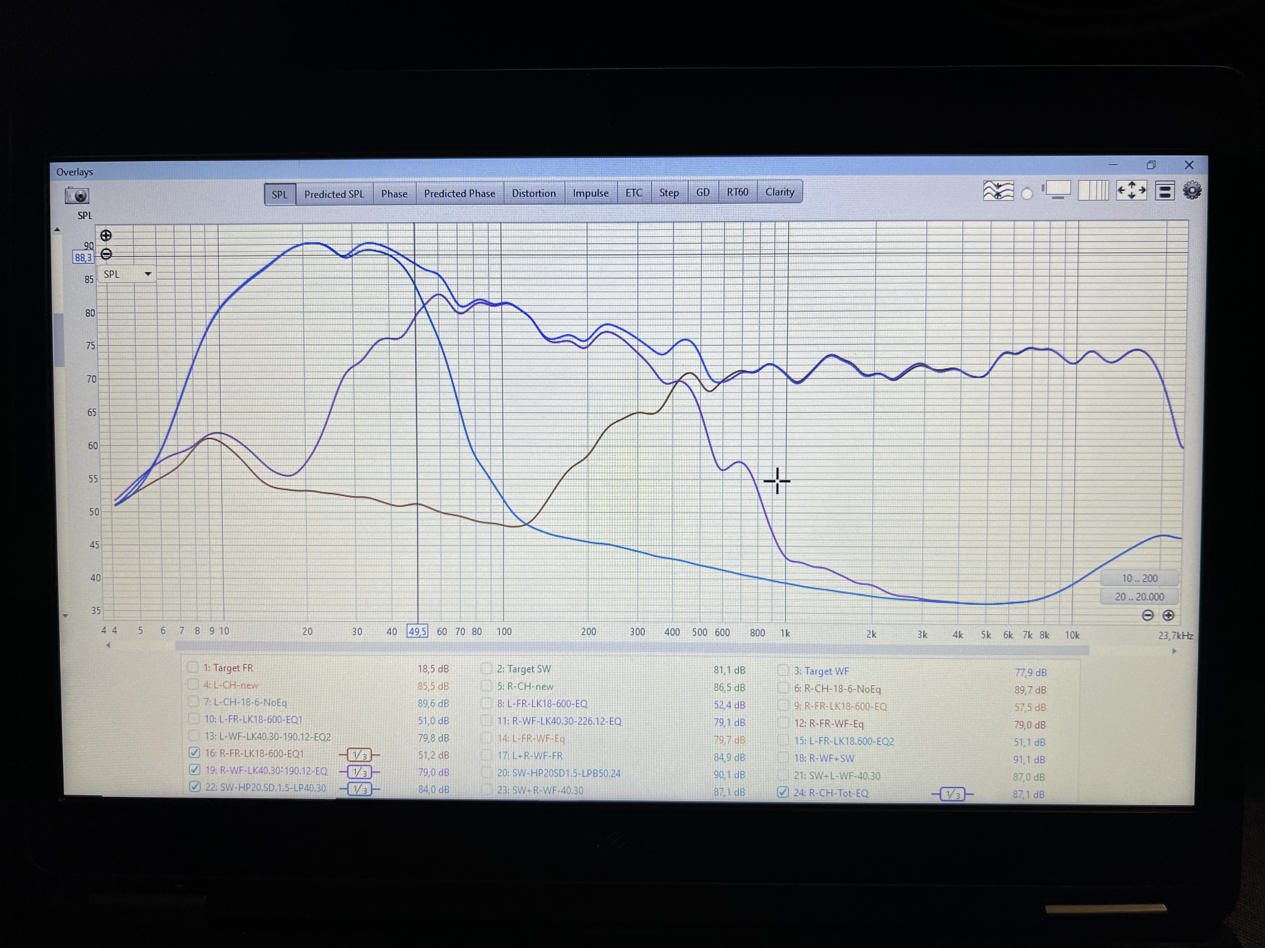

Queste sono alcune misure acustiche interessanti della mia auto con una delle varie tarature che si sono susseguite (l’ultima ha alcune piccole modifiche di eq e livello per uniformare i canali destro e sinistro, ma la sostanza non cambia):
Woofer + full range destri: Woofer + full range sinistri: Risposta con anche il sub del canale destro. In questa taratura i woofers sono tagliati passa alto elettricamente a 59 Hz 30 db/ottava.
Chiaramente c’è della equalizzazione. Ma in basso poco e niente. Lasciati liberi scendono bene. Chiaramente non ci puoi ottenere la pressione che puoi ottenere con il sub.
Tuttavia, l’estensione ti consente di scendere bene con il taglio. E se il sub lo devi smontare, fai un preset con un taglio un po’ più basso, e l’impianto rimane ascoltabilissimo.
