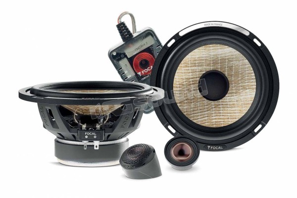

Ho trovato usati dallo stesso utente, in buono stato, i SUB FOCAL P20FSE FLAX EVO e gli AUDIO SYSTEM R8 FLAT EVO 2, li ho comprati entrambi, 2 coppie, adesso li provo e poi vediamo.
In realtà avrei fatto meglio a provare una coppia di 4 ohm e una da 2ohm, per vedere come si comporta l'ampli, ma iniziamo a provare così.
A questo punto, se scegliessi di tenere i FOCAL come sub, potrei optare per lo stesso kit 2 vie, uno dei seguenti:
Focal PS 165 FE
Focal PS 165 FSE - nel caso non ci fosse spazio per il woofer
Volevo chiedere se qualcuno sa come vanno sopratutto i tweeter, per i woofer ho abbastanza fiducia nelle capacità di FOCAL e mi sono sompre piaciuti...
