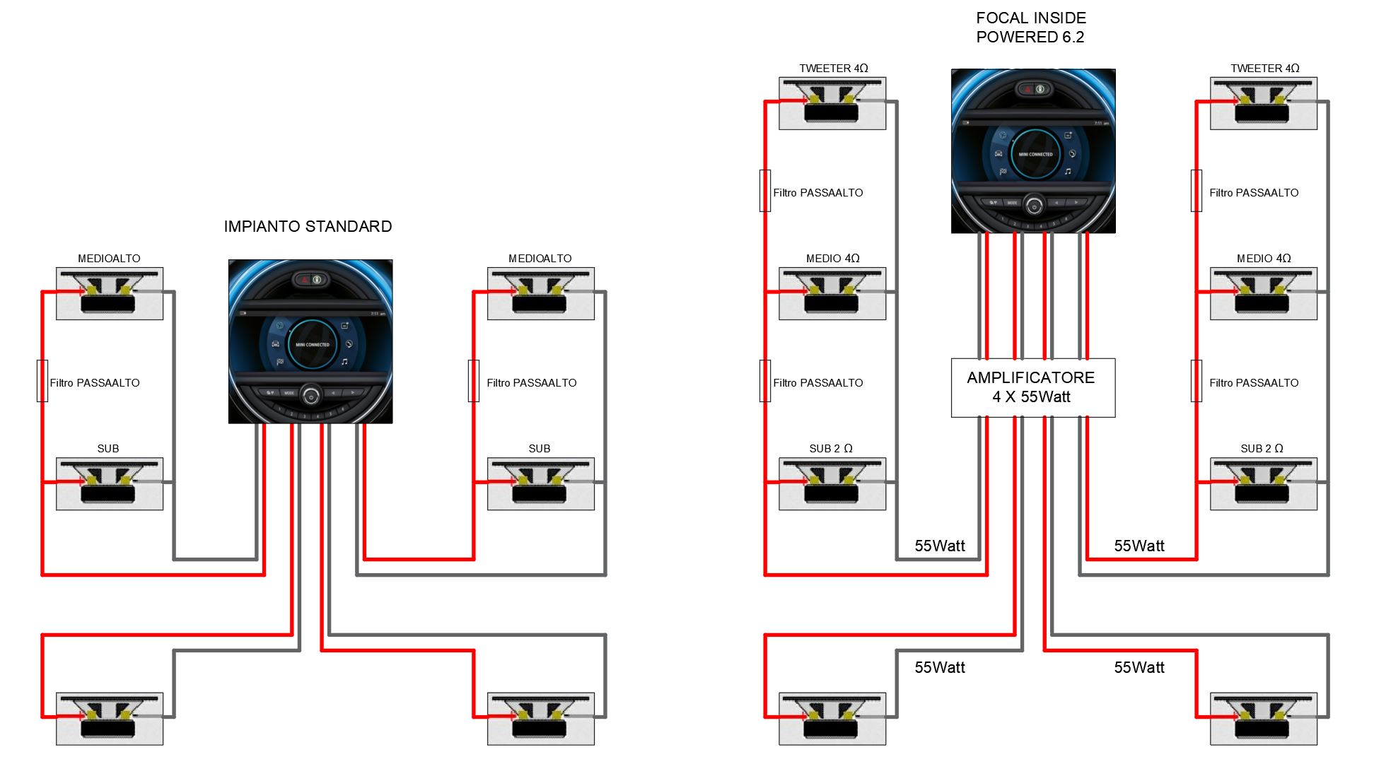

Ho fatto due schemi per capire meglio.
In quello di sinistra l'impianto di serie attuale e in quello di destra il sistema con upgrade con FOCAL INSIDE POWERED 6.2.
E corretto?
Per curiosità la potenze di 55Watt del canale come viene divisa per i tre diffusori in parallelo?
Metà al SUB e metà divisa fra medio e tweeter?
Grazie.

Bella schifezza, perdona,
55 watt secondo loro dovrebbero bastare per pilotare un subwoofer, un medio basso e un tweeter?
E poi, il medio senza passa-banda?
E tutti gli ap in parallelo, a formare un'impedenza totale di 1 ohm? (in realtà non è proprio così perché ci sono di mezzo i due passa-alto, ma insomma, sempre tirato, il collo, a quel povero amplificatore che, tra l'altro, a qs punto mi sa di essere un altro fetido power-pack, altrimenti la potenza totale, con quei collegamenti, dovrebbe risutlare superiore...
Quanto hanno il coraggio di chiedere, in MINI/BMW, per una presa per il cubo come questa?
P.s.: la suddivisione della potenza non è una cosa statica, dipende dal segnale: le basse frequenze ne richiedono di più, notoriamente, ma appunto bisogna vedere in ogni istante cosa porta il segnale.

Si,si. Mi rendo conto che è una schifezza.
Era per capire come sarebbe diventato il sistema con l'installazione di quel kit Focal.
Ognimodo il kit completo di ampli + 2 Sub + 2 tweeter + 2 medi + 2 coassiali viene sui 1.000€

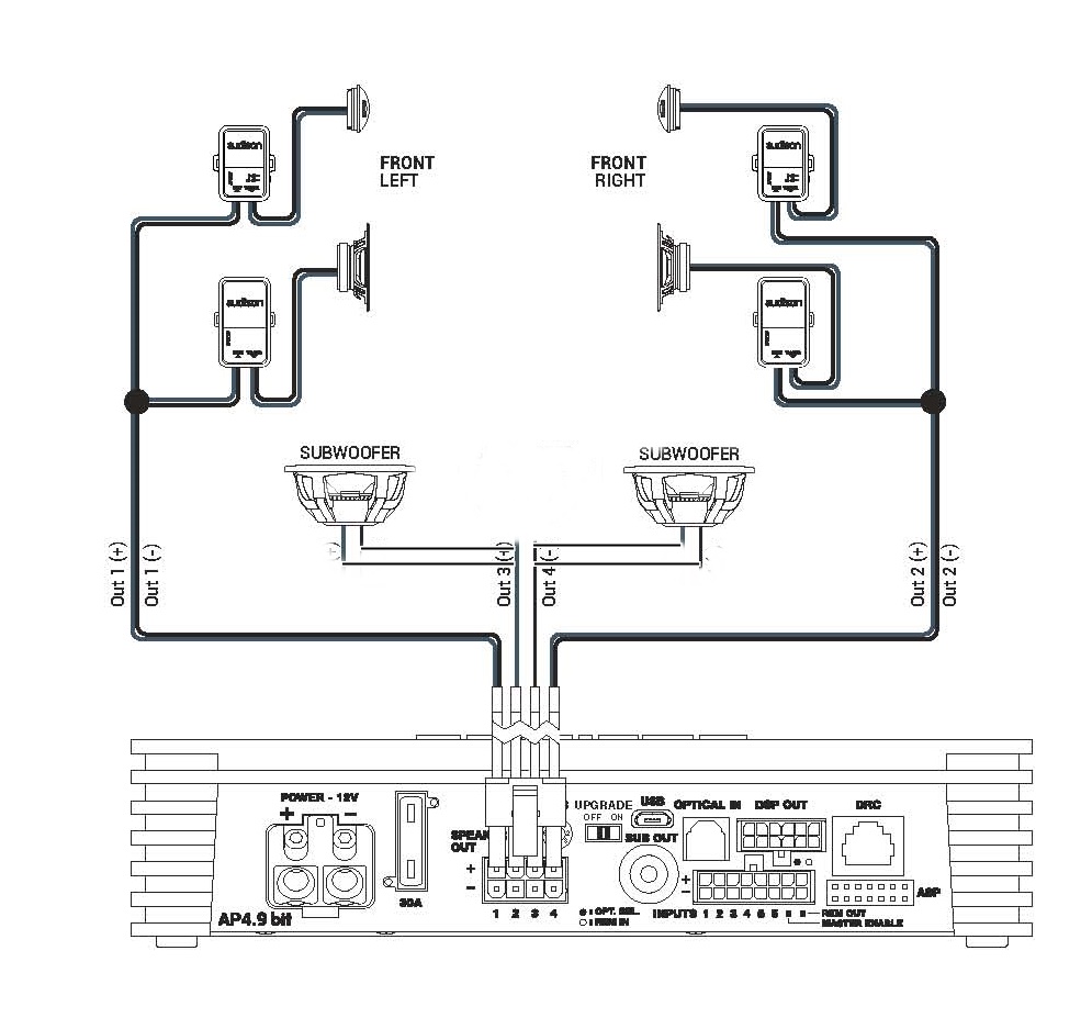

L’illustrazione si riferisce ad un AP4.9bit dall’Audison. Che ho avuto ed adoperato per 4 anni con una certa soddisfazione. Più come sezione di amplificazione che come DSP, ma me ne sono reso conto con il tempo ed il crescere delle pretese.
Per me, ottima “nave scuola” con un software semplice che ti permette di sentire gli effetti in tempo reale e capire come funziona l’acustica. Anche se quando hai bisogno di correggere seriamente un problema, di fatto, non hai gli strumenti.
Collegato in quel modo naturalmente funziona. Tuttavia sei parecchio limitato dal fatto che non puoi adottare i ritardi temporali separatamente per tweeter e woofer anteriore. Cosa molto utile per ottenere un incrocio ottimale, seduto al posto guida. Devi prendere un punto mediano e poi fare un po’ di sperimentazione.
Tuttavia, se non pensi di fare una taratura strumentale come si deve, e lasci gli altoparlanti di serie, potrebbe anche andare. Senza misure, difficile che azzecchi bene l’incrocio woofer/tweeter.
Per tarare il parametrico ed ottenere pendenze simmetriche sul passa basso e sul passa alto, le misure sono sostanzialmente indispensabili.
Dopo qualche anno di colpi di testa su uno spigolo, ci sono arrivato anche io.
Trovando un ampli per il sub o adottando un sub amplificato, ti suggerirei di usare comunque i 4 canali amplificati per il solo fronte anteriore. Quel DSP ha 9 canali in uscita, quindi permette quello, ed oltre.
Tra l’altro, ha una uscita su RCA dedicata al sub, oltre a quelle sul cablaggio “DSP OUT”, che è fornito di serie. Dipende da come lo programmi durante il setup.

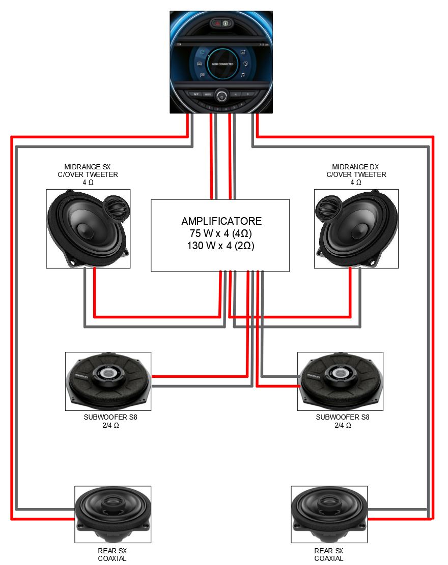

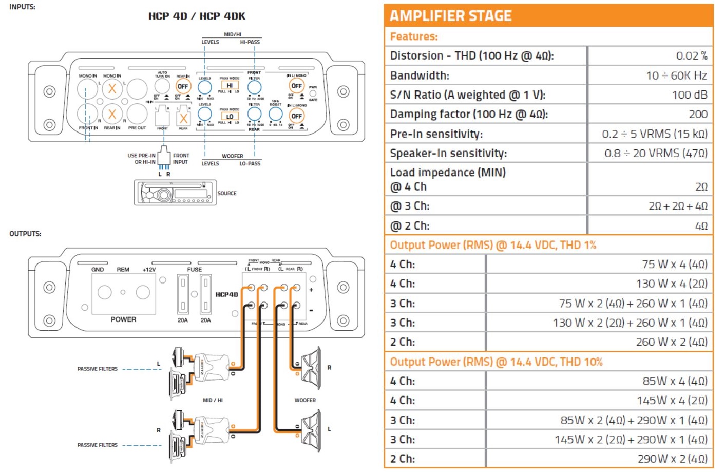

Ciao ragazzi.
Sono arrivato al dunque.
Ho definito i componenti e la tipologia di impianto, eliminando l'opzione DSP in quanto per me fuori portata ( tecnicamente ed economicamente ) e ho semplificato in modo
da ridurre al minimo la stesura di nuovi cavi.
Amplificatore 4 canali Hartz Hertz HCP 4D collegato al solo canale frontale della radio di serie come da diagramma allegato.
Due vie separate Audison APBMW S8-4.2 in portiera e doppio Subwoofer Audison S8 sotto i due sedili anteriori (posizione di serie ).
Consiglio.
Visto che per il Subwoofer ( che devo ancora comprare ) esistono la versione a 2Ω e a 4Ω, se prendo i 2Ω funzionano correttamente? Ricevono anche più potenza dall' ampli?
Grazie.
Consiglio.
Grazie.
Ultima modifica di Spiffero il 26 lug 2024, 15:34, modificato 1 volta in totale.
Mini Countryman Cooper D F60 2021
- Messaggi: 13343
Re: Mini Countryman F60 2021 upgrade impianto
@Spiffero … queste foto caricate da host esterni…. Correggi per piacere
Si, puoi anche prenderli da 2 ohm, l'importante che non vengono collegati a ponte perche' l'amplificatore non lavora a 2 ohm a ponte, ma uno per ogni singolo canale.
Perfetto, ti ringrazio!

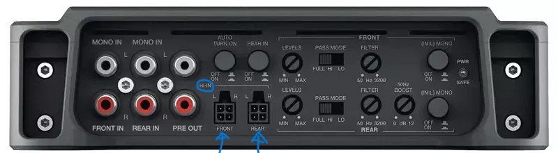

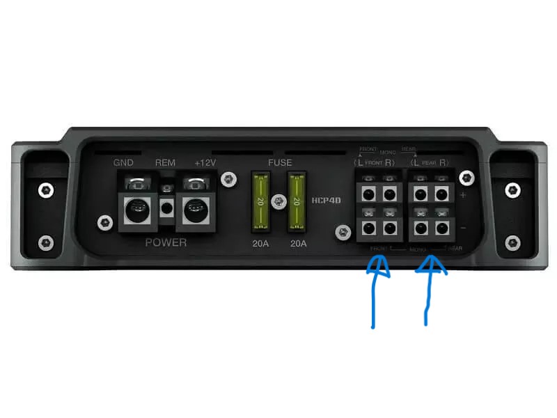

riprendo questa discussione in quanto vorrei fare la stessa configurazione ma essendo parecchio neofita mi piacerebbe chiarire alcuni dubbi strutturali:
- In primis a parità di configurazione avendo la sorgente originale mi chiedevo se il remote per l'amplificatore si poteva bypassare in quanto esso stesso avesse la proprietà (remote turn-off/turn-on)
- Non avendo gli RCA nella sorgente originale, dovrei "togliere/tagliare" i fili che sono sul connettore ISO della sorgente e farli andare (in ordine di + ; - ) direttamente ai connettori ( HI-IN Front/rear) ed inseguito far partire dei fili dai morsetti vicino i fusibili (dell' amplificatore) direttamente agli altoparlanti?
- Volevo essere sicuro inoltre che, in base alle configurazioni dell'amplificatore si potessero collegare 2 canali ( 4 ohm ) destinati agli altoparlanti anteriori e due canali (2 ohm) destinati ai woofer sotto i sedili.
Grazie mille a chiunque possa aiutarmi e spero di essere stato chiaro.
Allego foto dell'amplificatore indicando i connettori prima citati.
