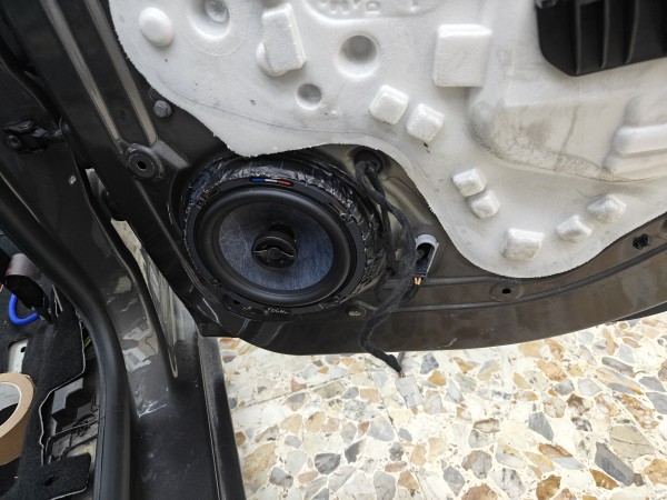

Ho finalmente montato il tutto installando il Kit focal Slatefiber al fronte e stessa serie Coax al posteriore, DSP ampli audison AF C8.14bit e sub audison amplificato da 250mm.
Del dsp ampli ho utilizzato 2 canali per tweeter 4 per woofer e 2 per coassiali.
Nei prossimi giorni ho appuntamento per taratura finale e posterò un video.
Un saluto a tutti e grazie ancora!!!

Bene. Speriamo che faccia un buon lavoro.
Da quel che mi hai detto su WhatsApp, non ti ha impostato nemmeno i ritardi temporali, al momento. :hmm:
Praticamente così il DSP non lo stai usando. :hmm:
Per quanto riguarda il lavoro delle porte, la parte in plastica bianca andrebbe sostituita con qualcosa di rigido e smorzato.
Sotto i colpi di basso, quel materiale lì, è come se non ci fosse e che il buco fosse aperto. Chiuso solo dal pannello di rivestimento. Vanificando in gran parte quanto fatto all’interno, sulle lamiere.
Almeno, metterei due strati contrapposti di butile alluminato, al suo posto. Che puoi sempre tagliare con un cutter e sostituire, in caso di manutenzione all’interno della porta. :yes:
Il butile eventualmente usato dietro, lo avrei usato per chiudere i fori coperti dai fogli bianchi davanti.
Sai com’è la penso sugli altoparlanti posteriori. Ma so che per te sono irrinunciabili anche solo per principio, ed alzo le mani. :)
Spero davvero che ti faccia una BUONA TARATURA. :yes:
Smanettare ad orecchio NON È UNA TARATURA eh.. ^^
