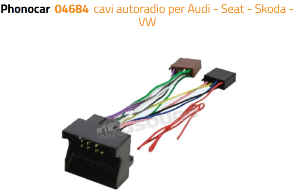

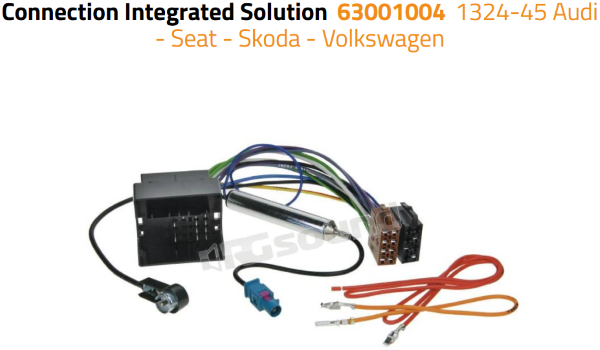

@DArios grazie non preoccuparti sei già stato super esauriente e gentile. E' il cavo che collega il sistema audi a tutto quanto e da dove partono le uscite. Per quello ero restio a montare l'ampli. T_T

maxhrc ha scritto: 19 dic 2024, 17:12 E' il cavo che collega il sistema audi a tutto quanto e da dove partono le uscite. Per quello ero restio a montare l'ampli. T_T
Probabilmente in casa Phonocar o Connection Integrated Solution si trova qualcosa,
non so se siano questi od altri modelli per la tua auto, qualcosa del genere comunque:
