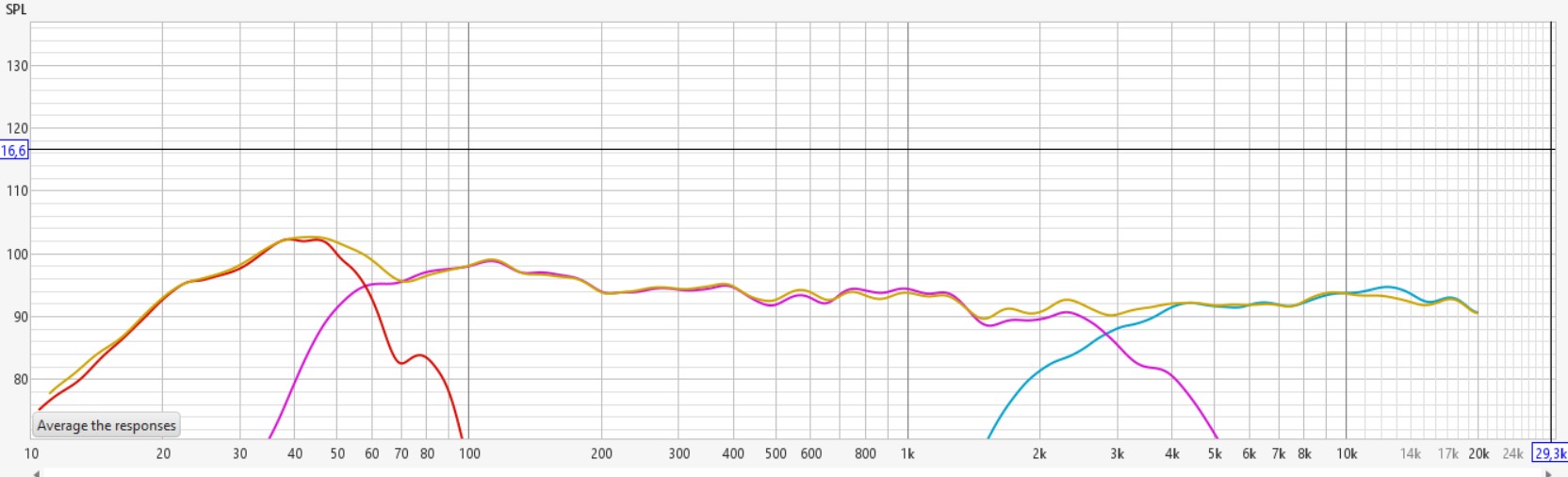

Sta sera io ed Ulisse siamo riusciti a trovarci, abbiamo provato a dare una raddrizzata a tutto l'ambaradam.
Allora c'era qualche errorino nelle misure per cui vedevamo cose che non erano proprio giuste ma non c'erano errori colossali...
Se domani @Ulisse031 ha voglia di caricare il file delle Misure per intero qui sul forum lo ripulisco e riporto gli output che siamo riusciti a tirare fuori.
Alla fine da un "vediamo cosa sbagli" abbiamo fatto tutta la macchina...
La parte più triste è stato il sub che lavora in un range strettissssssssimo di frequenze...
Woofer destro come al solito da lacrime ma in compenso entrambi i Woofer riescono a salire tanto tanto.
In tre ore e senza poter sentire una nota meglio di così credo non si potesse fare.
Aspettiamo i commenti di Ulisse domani che se la ascolta con calma ;)
P.s.: L'allpass confermo che c'era e rompeva discretamente le palle, ma con quel "contro Allpass" che avevamo individuato si aggiusta un po' tutto.

Qui le misure principali
Misure 16-11-24.7z
(11.91 MiB) Scaricato 19 volte
Qui invece il grafico con smoothing 1/6, giusto per farsi un'idea del risultato raggiunto in poco più di 3h (questo è il canale destro, il sinistro è analogo e la somma buona)
Credo di aver capito la maggiorparte delle cose fatte, mi rimane un po' ostica la parte di configurazione delle line in rew, ma la teoria è chiara.
