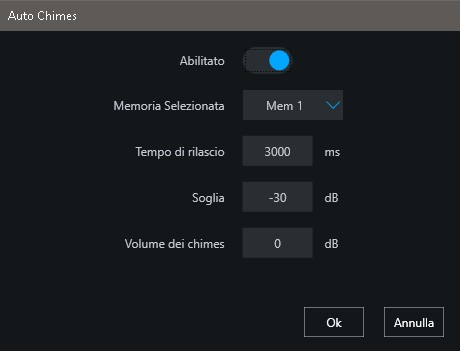

Riguardo la funzione "auto chimes"
auto chimes.jpg (11.79 KiB) Visto 2278 volte
analogamente è possibile definire il tempo di rilascio, la soglia, e il volume.
Essendo questa funzione pensata specificamente per consentire la riproduzione delle segnalazioni/avvisi audio del sistema di bordo ovviamente non è definibile il "tempo di attacco" (in quanto immediato) e l'ingresso (che è quello master).
