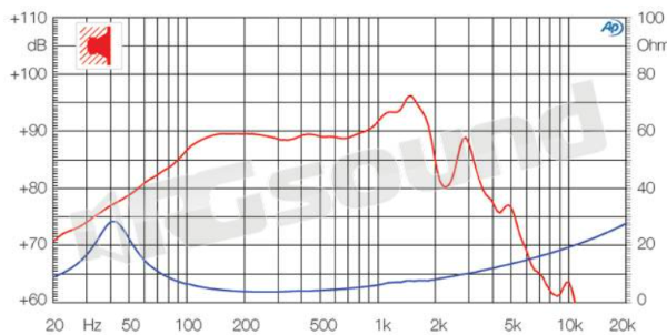

E aggiungo che sovrasta il fronte perchè il crossover non è adeguato, può essere che il modulo si sovrappone o semplicemente che la resa è più efficiente (e va appunto attenuato).
Ma poi la sensibilità è una media dichiarata, in realtà è ben diverso, 90dB a che frequenza?!
A 1600Hz (in asse) è 96-97dB
Ecco il tw wf, che poi a sua volta sarà diverso una volta installato perchè fuori asse ed altro ancora.
I teorici 4ohm, anch'essi sono indicativi, vedi il modulo (linea blu), a circa 75Hz ed a 3000Hz è 10ohm, non 4ohm.
Non è semplice come tu pensi.
Immagine 2024-09-16 205242.png (153.9 KiB) Visto 567 volte
Tutto questo, una volta installato ed in base al caricamento che uno fa (porta/chiusa/reflex), sarà diverso.

Comunque,eventualmente crossover 2vie con induttanze da 1.4 come accenni tu,esistono? Non è che si trovino molti dati sui crossover passivi...ecco,magari uno che può andar bene per incrociare quel tweeter hertz che mi hai consigliato (alla fine ho preso due di quelli) con il cw162...
No, non esistono crossover universali...
Per questo prima consigliavo un kit 2 vie.
Darios ha scritto: 17 set 2024, 17:49 Se dovessi cambiare il wf allora valuta un kit 2 vie...
