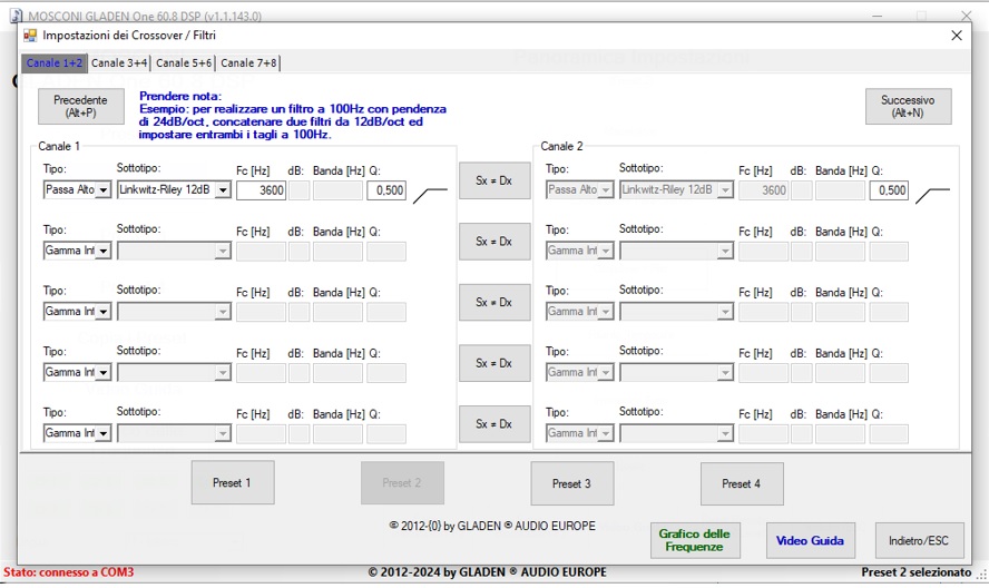

Ciao a tutti.
Volevo postare un aggiornamento del lavoro che ho fatto in questi mesi e prendere l'occasione per chiedere aiuto per la taratura del dsp.
Riassumendo:
Ho tenuto gli speaker originali rifacendo tutti i cablaggi, ho aggiunto i tweeter nel triangolo specchietti grazie a un supporto che ho realizzato con stampa 3d in ABS. I tweeter sono gli Harman Kardon BMW con condensatore originale (Non so da quanti farad).
Ho fatto ricodificare la HU in modalità Hi-Fi, quindi abbassando i livelli e la equalizzazione del segnale.
Sono riuscito a impostare i volumi e ho fatto un settaggio base delle fasi con le distanze degli altoparlanti. Mi sembra di aver ottenuto un risultato piacevole ma vorrei migliorare...
Io ora non ho le capacità di usare microfoni o che altri strumenti per cui volevo capire se almeno i tagli per come li ho impostati possono essere sensati.
Posto le foto dei 3 canali:
Messaggi: 13444
Re: Impianto bmw 118 f20
Non conosco il DSP in questione.. Ma se usi un DSP e piloti l’impianto in attivo, sarebbe opportuno togliere i condensatori e collegare gli altoparlanti diretti. Altrimenti si sommano gli effetti del filtro passa alto passivo (il condensatore) e attivo (quello impostato nel DSP), mandando a pallino quello che imposti. O rendendolo inutile, a seconda delle impostazioni. :)
Piuttosto, se non te la senti di fare misure e prove, cosa che effettivamente richiede un percorso di apprendimento non banale e necessita anche almeno delle conoscenze teoriche di base dell’acustica e del principio di funzionamento degli altoparlanti, tieni i filtri originali su medio e tweeter e multi amplifica solamente, lasciando disattivato il passa basso dei midrange ed il passa alto del tweeter. Ed utilizza il crossover del DSP per dare solo un passa basso ai woofers sotto i sedili. Da testare a naso, dato che non sappiamo come rispondono i medi con il loro condensatore in serie. :hmm:
A mio parere, un passa basso a 350 Hz è troppo alto. I woofers si sentiranno molto, anche perchè il taglio acustico sarà sicuramente molto piú alto. Ed il passa alto a 50 Hz non lo metterei, se non hai un sub.
Se ti venisse in mente in ogni caso di provare, e di bypassare il condensatore del tweeter, ACCERTATI ASSOLUTAMENTE CHE SIA INSERITO IL PASSA ALTO NEL DSP sui due canali che li alimentano. Perchè I tweeters bruciano molto facilmente anche a volumi bassi, se non filtrati. Anche i medi, se sollecitati. Ma non cosí “immediatamente”. :D
Mettere dei tagli senza misurare, è comunque una procedura giusto “di emergenza”. Non puoi pensare di prendere un DSP e “tararlo ad orecchio”. Io ho fatto la tua stessa considerazione, e dopo 3 anni, se non c’era qualcuno che mi apriva la via alle misure, ero ancora lì a far prove. ^^
Perchè, per andare va tutto, ma suona bene con un brano e male con un altro, e ci metti mano all’infinito. -.-
L’orecchio va bene per trovare i difetti, ma per correggerli senza provocarne altri, devi misurare. Non c’è proprio storia. :hmm:
O cominci, o fai avanti finchè non ti passa la voglia e ti accontenti. @_@
Messaggi: 5034
i woofer bmw non si fanno salire sopra i 200hz (acustici) per non averli localizzabili, comunque non salgono sopra i 350hz anche lasciandoli liberi, percui quel taglio è inutile fatto così
sotto si lasciano liberi, scendono molto e si puo fare a meno del sub
ah i tagli si possono fare anche aperti, tipo 200hz woofer e 250/300 il mid, non c'è una regola fissa, dipende
il mid originale ha un condensatore (passa alto da 100uf) se fai anche un taglio in attivo si somma, sballandolo
senza misurare comunque non ne verrai fuori
zet
Messaggi: 13
Iscritto il: 6 feb 2024, 11:02
Messaggio da zet »
Ciao! Grazie dei consigli.
Il condensatore sul mid me lo ero perso...non lo ho proprio visto. Appena ho tempo vedo di toglierlo.
Per quanto riguarda i woofer, inizialmente sotto li avevo lasciati liberi come mi avete consigliato, ma dopo un pò uno dei due si è sfondato (cioè ha iniziato a scoreggiare -.- ) per cui ne ho dovuto comprare un altro (usato) e li ho tagliati a 55.
Non c'è qualcuno che fa misure e tarature in provincia di milano/monza?
Messaggi: 5034
Se hai gli oem sono nel cestello, se invece sono HK allora non c’è
zet
Messaggi: 13
Messaggio da zet »
Ti sbagli. Ho controllato e non c'è nessun condensatore nel mid. E non ho gli harman kardon
