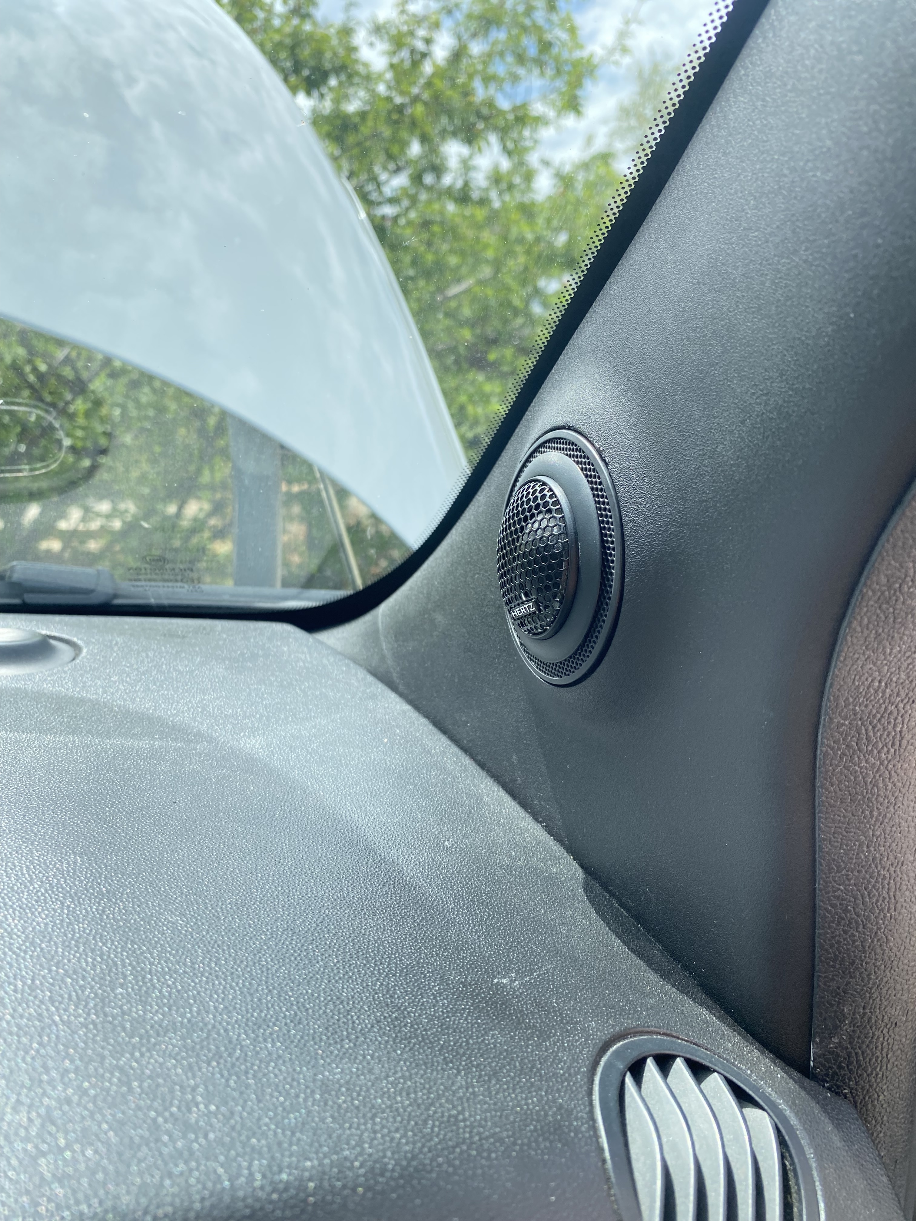

Dettaglio del tweeter fatto ad incasso forando la griglia originale

Ti suggerirei di orientare un po’ i tw, sono altoparlanti direzionali e messi così rendono molto meno delle loro possibilità.
Un bel DSP non ci starebbe male; toglieresti anche quei cross over: nella portiera non è proprio il posto ottimale; c’è molta umidità .

Mikinenno ha scritto: 15 mag 2024, 12:10Per i tweeter ci stavo pensando anch’io ma esteticamente non mi piacciono orientati verso i sedili, cioè piatti come sono ora mi piacciono di più esteticamente ahahah lo so in teoria servirebbe un po’ di orientamento.
Ehm, no, non è in teoria e non c'è da usare il condizionale, l'orientamento è fondamentale.
Poi per carità, è sempre questione di priorità specifiche e se a te va già bene così, va bene a tutti.
Ma sii consapevole che non è che tu stia rinunciando a qualcosa da poco. ;)
