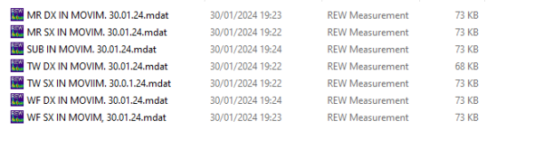

@ The_Bis
Ecco le misure....come sono messo??
MISURE MIC IN MOVIMENTO.rar
- (118.26 KiB) Scaricato 36 volte

Re: Impianto su Touran
Ma? Perchè tutte le misure singole?
Le unisco io in un unico file...
Mi sembra di aver capito che volevi vedere prima come risponde il singolo canale per poi sovrapporlo e vedere le differenze...... Ho capito male?
Altrimenti come si misura per singole coppie? O tutto il fronte?
Allegato il file con tutte le misure insieme...
Allora da quello che posso vedere tutto risponde in modo abbastanza normale. Tieni presente che le misure con mic in movimento perdonano tanti "difetti" rispetto a tenere il microfono in un punto specifico.
I Medi sembrano lavorare in un volume troppo piccolo per loro ma non è un grande problema. In compenso nella loro banda di frequenza di utilizzo normale sono abbastanza in ordine. Bisognerebbe fare misure di impedenza perchè sembra esserci un breakup molto violento intorno ai 6000/7000hz.
I woofer sono molto simili alle misure della mia auto, oltre i 300hz c'è da farsi il segno della croce... In compenso lavorano bene in basso.
Punto dolente i Tweeter... No bene, no bene per niente... Sono molto molto calanti... O c'è un problema di orientamento o qualcosa non torna...
Però adesso servono un po' di misure dove si può vedere come rispondono gli AP tagliati e poi sommati tra di loro.

allora...oggi ho fatto una RTA dell'intero l'impianto sia con mic in movimento che fermo con l'impostazione che ho attualmente
ditemi come vi sembra
RTA MIC FERMO TUTTO 31.01.rar
- (17.86 KiB) Scaricato 15 volte
RTA MIC MOVIM. TUTTO 31.01.rar
- (16.75 KiB) Scaricato 12 volte
La misura di tutto è pressoché inutile...
O meglio è un indicatore che è abbastanza da vedere quando sei parecchio avanti con la taratura.
Quello che è molto importante è il confronto tra i singoli AP ritardati, tagliati ed equalizzati e la somma degli stessi.
Ma non la somma Dx vs Sx, la somma di tutti gli AP che compongono il canale Sx e il corrispettivo sul Dx.
Cosí cominci a capirci qualcosa...
Ah ok.... avevo capito che volevi vedere come ho impostato adesso l'impianto (ad orecchio) di tutto l'insieme
Per cui devo misurare senza sub. Giusto?
Ti dirò che comunque attualmente ho impostato solo ritardi e tagli e "qualche ritocco" all'equalizzatore.... primo e soprattutto perché senza misura non sai bene dove correggere e poi perché non sono un fan dell' equalizzatore..... ma purtroppo in auto, per forza di cose, bisogna intervenire.
Ahio...Oranda ha scritto: ↑1 feb 2024, 7:31 Ah ok.... avevo capito che volevi vedere come ho impostato adesso l'impianto (ad orecchio) di tutto l'insieme
Qui continuiamo a cozzare su quelle basi di elettroacustica che se mancano non si riesce ad andare avanti...
[Faccio una voluta sovrasemplificazione]
Nel pianeta terra la musica è un po' sempre esistita giusto?
E noi umani abbiamo sempre avuto due orecchie...
Quando abbiamo imparato a registrare la musica lo abbiamo fatto registrando rigorosamente in MONO e la stessa musica la riproducevamo in MONO... Pensa al grammofono.
Poi un bel giorno qualcuno ha detto, ma come possiamo fare a rendere l'ascolto della musica registrata più simile a quello che sentono le nostre orecchie?
E la questione si evoluta su due filoni principali:
1. Capire cosa fanno le nostre orecchie e il nostro cervello per farci percepire il suono in 3 dimensioni
2. Come fare, NEL MODO PIÙ SEMPLICE POSSIBILE, a riprodurre musica creando un immagine sonora quanto più simile alla realtà.
Si è quindi finalmente iniziato a parlare di STEREOFONIA.
Che, sempre sovrasemplificando, consta nello sfruttare una doppia traccia audio (left+right) che differisce per alcune cose tra la Destra e la Sinistra. Questa doppia traccia audio andrà a pilotare non più un singolo altoparlante ma una coppia di altoparlanti che dovranno essere posizionati equidistanti e ai lati del punto di ascolto.
In questo modo le nostre orecchie, abituate a recepire costantemente differenze tra un orecchio e l'altro, vengono sostanzialmente ingannate e riescono a ricostruire un immagine sonora con un certo livello di realismo e tridimensionalità.
L'aspetto interessante e se vogliamo olistico della riproduzione Stereofonica, è che la somma di due diffusori che riproducono in pratica le stesse cose che potrebbe riprodurre un singolo altoparlante danno un risultato in termini di piacere di ascolto che è superiore alla banale somma dei due.
In pratica stiamo dicendo che 1+1 fa 2,5....
Ora, calando tutto nel contesto CarAudio... Perché ti ho fatto sto pippone?
Perché in auto il solo tentativo di arrivare ad una riproduzione di un segnale stereofonico proveniente da due diffusori che devono:
1. Essere uguali (quello che differisce tra dx e sx deve essere solo la traccia audio non gli altoparlanti) perché sennò le nostre orecchie se ne accorgono.
2. Essere equidistanti (già il fatto che siamo seduti o a sx o a dx vanifica un po' tutto)
3. Essere di fronte e spostati ai lati del punto di ascolto. (Non credo servano commenti...)
È MOLTO ma MOLTO complesso.
Ora dopo anni di studi, di traguardi raggiunti e di scoperte innovative ci hanno dato la possibilità di mettere a punto un impianto per ricreare la stereofonia anche in ambienti ostili come l'auto.
E tu cosa mi combini? Accendi tutto insieme, piazzi un singolo microfono (che per definizione è MONO) e guardi come risponde la Dx sommata alla Sx? Che fine gli facciamo fare alla tanto sudata Stereofonia?
Grazie del "pippone"
Devi perdonare se uno fa errori non essendo esperto e pratico ma ......come dicevano i vecchi......sbagliando si impara
Adesso per non sbagliare ti chiedo se devo misurare "tutto" il fronte diviso per singoli ch (solo dx e poi solo sx) oppure per singoli Ap
Ovviamente sub escluso...
Oranda, per avere la BASE DI RIFERIMENTO, devi misurare OGNI SINGOLO ALTOPARLANTE SENZA FILTRI (occhio ai tweeters, naturalmente, per i quali devi usare un segnale che parte almeno da 700/800 Hz..). COMPRESO IL SUB. Devi pure incrociare anche quello, no?
Tutte le misure le devi fare ALLO STESSO IDENTICO VOLUME impostato sulla sorgente e CON TUTTI I LIVELLI A ZERO DB NEL DSP.
Ovviamente tutto in FLAT.
Accendendo un canale alla volta.
Per SCEGLIERE DOVE E COME INCROCIARE, devi vedere quanto si sovrappongono tra loro E CON CHE LIVELLO, gli altoparlanti.
TUTTI GLI ALTOPARLANTI CHE DEVI INCROCIARE TRA LORO.
Questa è la BASE DI PARTENZA per poter decidere qualsiasi cosa. E ad ogni sessione di misura, se fai poi dei ritocchi, devi mettere sempre il volume della sorgente come avevi misurato le volte prima ed il microfono, per le misure a mic fisso, nello stesso IDENTICO punto.
Ripeto: devi avere un RIFERIMENTO, per decidere qualsiasi cosa. Misure non comparabili tra loro (eq si, eq no, livelli diversi..) non permettono di capire NIENTE.
Scusate se mi sono intromesso, ma mi pare che Oranda non abbia ancora capito nemmeno la base.
Mai dare per scontato nulla.
@Ozama
Hai fatto bene ad intervenire perché io avevo capito che Stefano voleva vedere le misure di come sto ascoltando adesso, infatti la sua domanda è stata:
"mi giri anche il preset che hai caricato nel DSP?
Cosí proviamo a vedere cosa stai ascoltando in realtà...
Per i tempi di volo (i ritardi temporali) come li hai regolati?"
perdonatemi se ho capito male, ma le misure singole "tutto in flat" le avevo già fatte e girate l'unica cosa è che, come richiesto da Stefano, le ho prese con mic in movimento ed ho usato per i Tw la traccia che Stefano mi ha suggerito come generarla e farla partire da 500hz >
Quindi le rifaccio (tanto è divertente
) ma per i Tw va bene la traccia di cui sopra?
Ma i ritardi devo farli prima o dopo dei tagli? Uso PC Tool per i ritardi impostato su Time?
Altra cosa, avevo letto sul forum che c'è un'opzione fantastica su Rew per "simulare" l'equalizzazione una volta rilevata la misura, ma c'è anche per i tagli?
Stasera se riesco vedo come si fa per sovrapporre le misure che ancora non ho provato
No no fermi tutti...
Le misure base lo ho già viste. Ora mi servono le misure con i tagli impostati di tutti gli AP e della loro somma OVVIAMENTE canale SX separato da canale DX.
Il sub lo accendi solo a metà e lo sommi con tutto il canale SX e poi con tutto il canale DX
Le domande dopo...
Le domande dopo...
