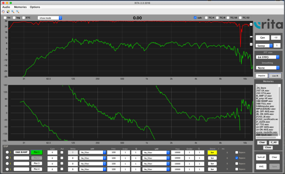

Buonasera,vi porto qualche aggiornamento,ma purtroppo qualcosa ancora non quadra.
Per quanto riguarda le misure mi sono approcciato a un video molto semplice e intuitivo e ad un programma davvero molto semplice e gratuito.
Il video è questo :
https://youtu.be/0V3PZUCaRC8?si=2tPsaEQYk21O9IIJ
Mentre il programma usato si chiama RITA versione 2.3
Ho allegato lo screen molto semplice del programma..
Permette di avere un chiaro controllo delle fasi,di sperimentare ritardo ecc per vedere le correzioni in tempo reale ecc.
Ho preso le misure con il metro e fatto i ritardi in automatico..
Però anche se la scena in un certo senso e cambiata e si e spostata o sempre la percezione di sentire un volume maggiore dal lato sinistro appunto.
Secondo me dimentico o sbaglio qualcosa...
Forse sbaglio qualcosa con i livelli,forse non dovrei gestirlo ad orecchio.
Ma non so come gestire i livelli sinistra destra dal programma.
Una cosa che però ho fatto e gestire separatamente i canali destra e sinistra e infatti hanno tagli di frequenza diversi.
Il video è questo :

Ma e' un a tua misura questa? di cosa?
Re: Taglio corretto per tweeter TN43 del kit focal AS2
Ma soprattutto, parliamo di Rew da tutte le parti (che è gratuito) e ti infili in sto software che non usa nessuno?
Hai ordinato umik giusto? Nasce per lavorare con REW... Ma perché RITA? Vuoi espressamente complicare le cose semplici?
Sarò io che sto diventando vecchio e bacchettone, ma c@z è veramente contro logica questa discussione
Oh, non offendetevi eh, mentre scrivo sto sorridendo ma a volte di fronte a certe cose non riesco proprio a capacitarmi come dovendo fare Torino > Milano ad un certo punto ci si ritrova a ROMA....
