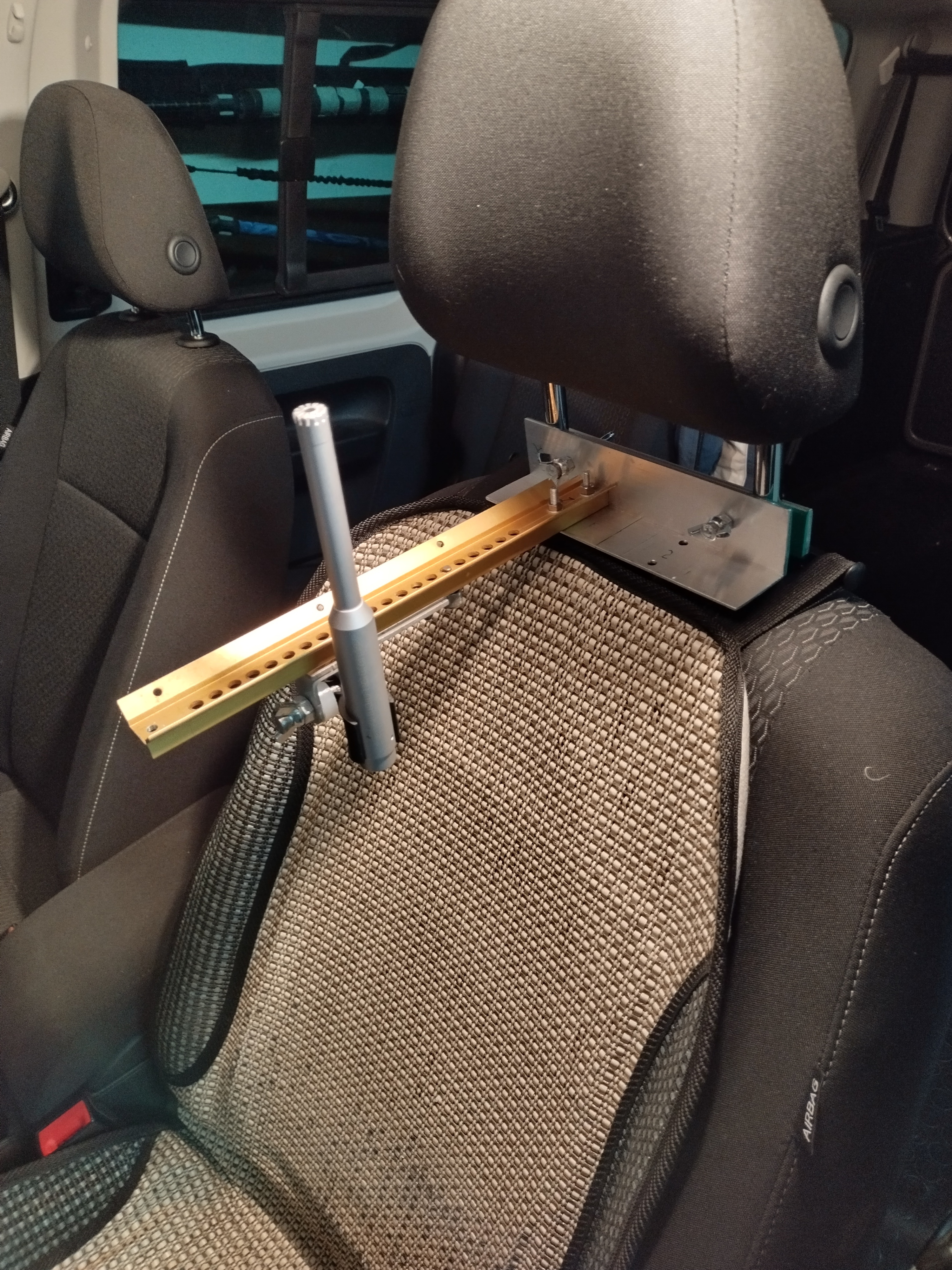

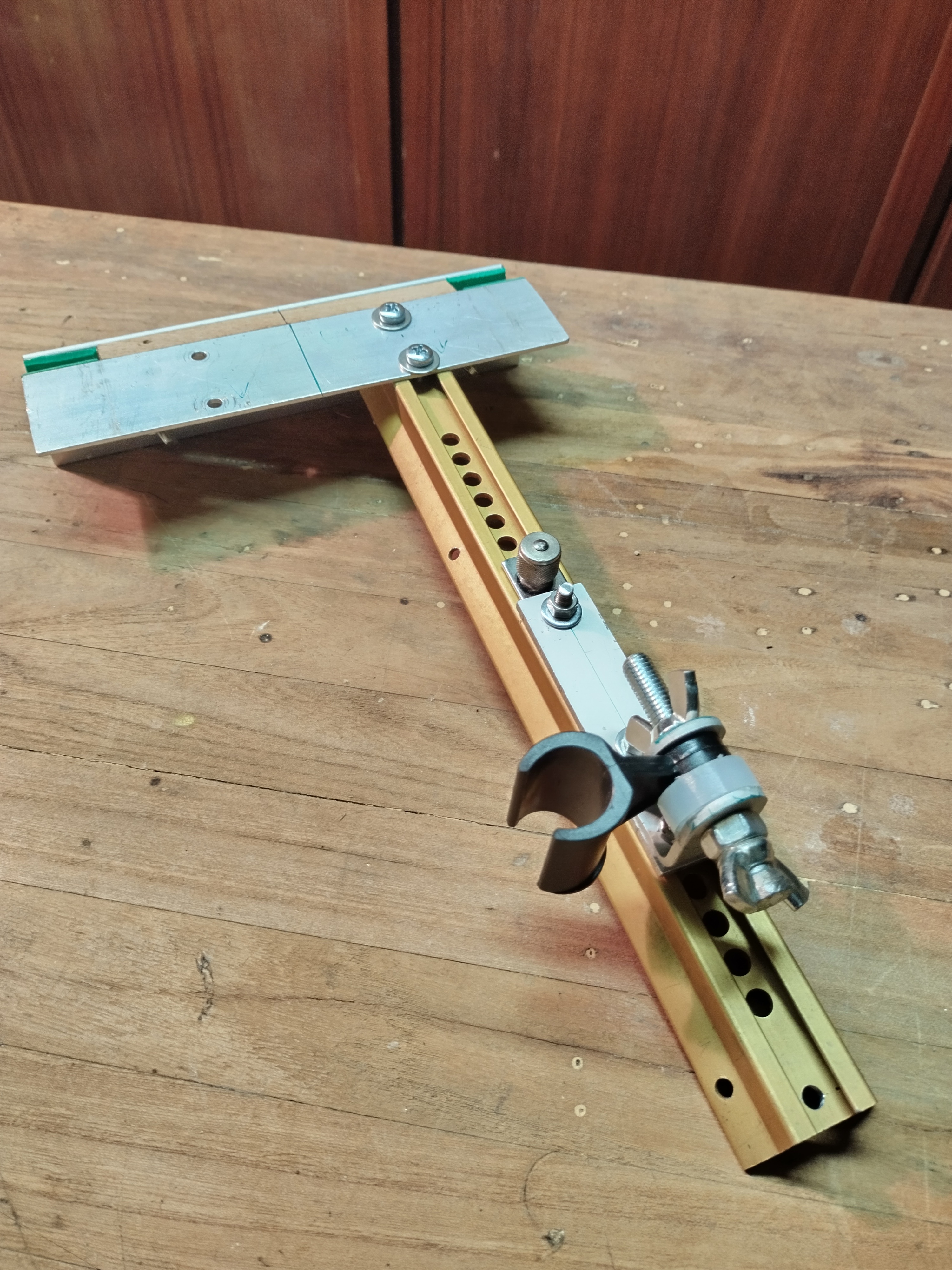

Si procede molto lentamente, intanto con alcuni pezzi di recupero ho preparato il supporto per il microfono:
Ho usato il filo a piombo per marcare la posizione delle orecchie sul tetto, marcata la lunghezza sul filo, ricavato il centro testa, posizionato il microfono secondo misure.
Per verifica ho fatto due foto (con testa e con microfono) tenendo fisso il cellulare, e ho sovrapposto le foto al computer...non proprio perfetto, altezza OK ma la testa sembra spostata in avanti di circa 2 cm, probabilmente per tenere in alto il filo a piombo con un braccio ho spostato indietro la testa, penso di tenere buona la posizione della foto.
Nella foto la rotaia (gialla) è disassata ed il microfono risulta in posizione centrale. Se ribalto il microfono si posiziona circa sull'orecchio destro (la regolazione finale poi si può fare ruotandolo sul perno). Ho già una seconda rotaia ed i fori per ricavare la posizone per l'orecchio sinistro.
Spero fra qualche giorno di riuscire a fare le prime misure dell'impianto esistente, il PC è pronto ed ho già fatto qualche test sulla scrivania con casse del PC e microfono.

Bene.
Vorrei fare una personalissima osservazione.
Ci rendiamo conto che in condizioni di uso quotidiano la nostra testa (e le orecchie) si muovono in continuazione ben piu' di 2 cm?? ;)
La correttezza delle misure deve essere principalmente focalizzata su una cosa. Se faccio una misura oggi, e la rifaccio tra una settimana, deve essere il piu' accurata possibile, nel senso che le due misure devono essere quanto piu' identiche (come posizione, orientamento, etc... ma anche i livelli) possibile.
Quindi trova una posizione che ritieni valida e soprattutto marcati i punti del supporto microfono (e microfono) per fare una replica accurata. :yes:

OK, intanto la prima posizione da ritenere valida cerco sia la più corretta possibile, poi si tratta di replicarla, che è cosa che trovo difficile in macchina dove non ci sono facili riferimenti da cui prendere distanze accurate.
Utilizzerò principalmente la marcatura sul tetto; il supporto si blocca abbastanza bene sul poggiatesta ed ha riferimenti sia verticale che in orizzontale; purtroppo l'inclinazione del microfono, in pratica quella vite grossa che tiene la forcella in plastica nera, se per qualche motivo si muove non è più possibile rimetterla come prima. Ho anche provato a tenere il MIC in verticale con la bolla ma viene poco preciso.

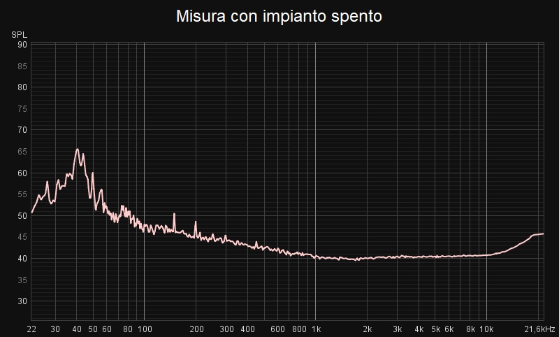

Per prima cosa faccio una misura ad impianto spento (sotto): boh...è normale una cosa così? Porte chiuse, macchina in garage, io da fuori sentivo qualche rumore del traffico (non ho il garage insonorizzato, è solo molto freddo :) ).

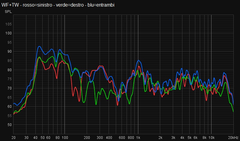

Vado avanti, non ho voglia di staccare i cavi degli altoparlanti, quindi posso solo misurare WF+TW assieme, destro e sinistro, con o senza subwoofer. Misure visualizzate con 1/12 smoothing.
Sotto: misura WF + TW canali destro (verde), sinistro (rosso) e somma (blu); SENZA SUBWOOFER
Mi sembra strano un livello così alto sotto i 100 Hz. Il sub è staccato, ho proprio tolto il fusibile, sono sicuro.
Potrebbe essere il rumore visto prima ad impianto spento, oppure il loudness della sorgente che è a basso volume (circa 1/3).

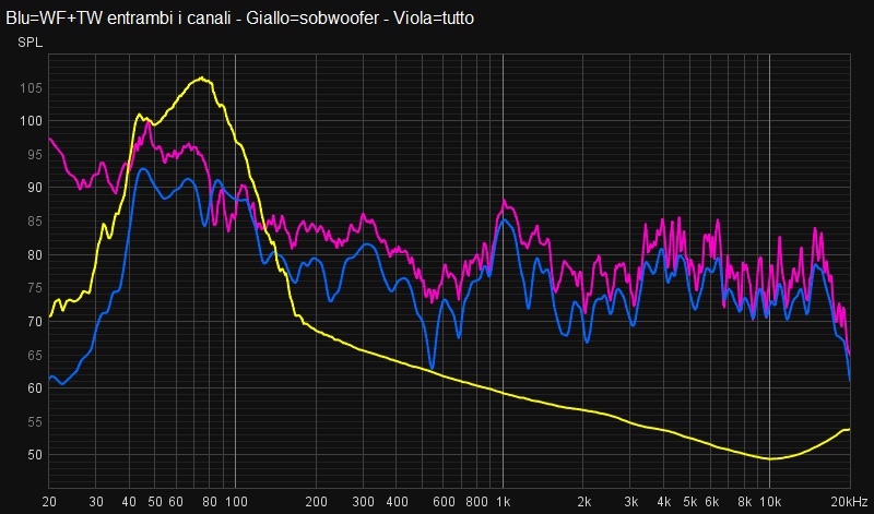

Sotto: misure del solo subwoofer (giallo), WF+TW (blu, somma entrambi canali anteriori vista anche prima), somma di tutti i canali (viola).
Qui devo avere combinato qualche casino:
perché la somma (viola) è più bassa del subwoofer da solo (giallo)?
Forse ho capito: per misurare il fronte anteriore (blu) ho spento il sub (tolto il fusibile), per misurare il solo sub (giallo) ho utilizzato il fader tutto indietro.
La misura blu l’ho fatta in condizioni di ascolto usuali (diciamo impianto tarato...si fa per dire) ed ho utilizzato il fader +6 verso l’anteriore (altrimenti il sub è troppo presente), quindi ho abbassato il livello del sub.
Poi ci sarebbe da capire perché la somma (viola) è più alta del solo fronte anteriore (BLU) anche alle alte frequenze: sub filtrato male? (il taglio era impostato a 65 Hz ma il risultato non mi sembra un granchè); oppure regolando il fader per bilanciare fronte e sub si è in qualche modo alzato il livello dell’anteriore...mah

Il rumore di fondo che hai misurato è altino ma abbastanza normale...lo è meno il picco a 40hz ma ci possono essere tante spiegazioni oltre ad un banale rumore ambiente...
Verifica bene la sensibilità del microfono perché secondo me è regolato un po' troppo alto.
Quando fai le misure cmq settati a circa 80/85db a 1khz così sei abbondantemente sopra il rumore di fondo.
Per il resto ci sono parecchie cose da dire, ma prima vorrei vedere le misure di tutti i singoli ap e poi le somme dei singoli. Il dx + il sx evitalo per ora...
Benvenuto nel "mondo reale" del car audio! XD
Finisci di installare tutto e misura i singoli speaker come consigliato, pian piano ci si arriva. ;)

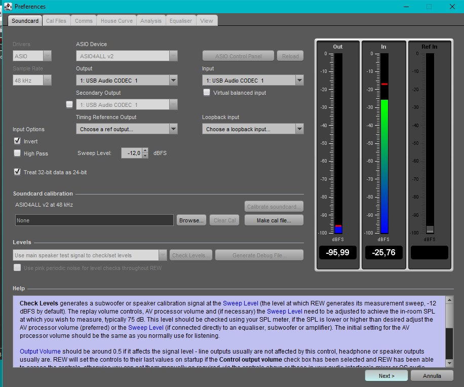

The_Bis ha scritto: 11 dic 2023, 21:29 Verifica bene la sensibilità del microfono perché secondo me è regolato un po' troppo alto.
Scusa non ho capito bene, in pratica dovrei abbassare il "volume" del ingresso del microfono sulla scheda audio, ma gli 80/85 dB li devo vedere sulla misura di RTA (immagino quella con tutti gli Ap dove ho il volume più alto) oppure nel check levels della schermata preferenze?
C'è anche un picco a 1 kHZ, quindi lo tengo al di sotto degli 80/85 dB o vedo di mediare un po'?
Edit: Ok penso di avere capito, meglio non superare quei valori nella RTA, ho visto le misure della tua macchina ed anche altre, tutte in generale più basse di livello rispetto alle mie, soprattutto quelle dei singoli Ap.

Il microfono, in modo molto simile al gain dell'amplificatore, non ha un volume. Ha una sensibilità che va regolata in modo adeguato al tipo di ripresa che devi fare.
Troppa sensibilità significa tanto rumore di fondo. Se il microfono ti sembra che abbia "poco volume" significa che il volume dell'impianto è troppo basso non che devi alzare la sensibilità. Poi ovviamente sto azzardando un'ipotesi (perché sono errori comuni che si commettono) in realtà potrebbe essere che sia tutto settato perfetto e (esempio) fai le misure a motore acceso...
Per settare il volume a 80/85db ti serve un tono sinusoidale a 1khz, Apri l'SPL meter e regoli il volume della sorgente e la sensibilità del mic in modo che segni 80/85db con un volume che considerato il tono a 1 khz per te sarà già abbondantemente fastidioso.
Purtroppo se non hai un microfono tarato anche sulla.sua sensibilità non è possibile avere una misurazione della pressione sonora attendibile.

Per il livello di sensibilità microfono dipende dal driver che usi...
Negli screenshot messi da Pietro dove vedo un driver Asio4all (strano a mio avviso, ma questo è un altro tema) la regolazione della sensibilità è fatta manualmente dai controlli di preamplificazione microfonica dell'interfaccia audio che usa.
Nel caso del Umik-1 (quindi microfono usb che usa un driver java) la sensibilità è configurabile via software. In realtà andrebbe lasciata a 0,53 che è il parametro con cui il microfono è certificato/tarato anche per la misurazione della pressione sonora. Aveva scritto un bel thread su questo argomento Etabeta.

Avevo letto la discussione di Etabeta riguardo la settaggio dell'Umik viewtopic.php?t=16532, ma funziona solo con microfoni USB, invece con scheda audio esterna e driver Asio il comando non è attivo.
Il driver Asio4all è quello che fornisce la Behringer per la mia scheda audio.
Il microfono non è tarato, quindi o regolo ad occhio (o ad orecchio), oppure mi compro un fonometro economico da 20-30 euro, penso sarebbe utile a questo punto.

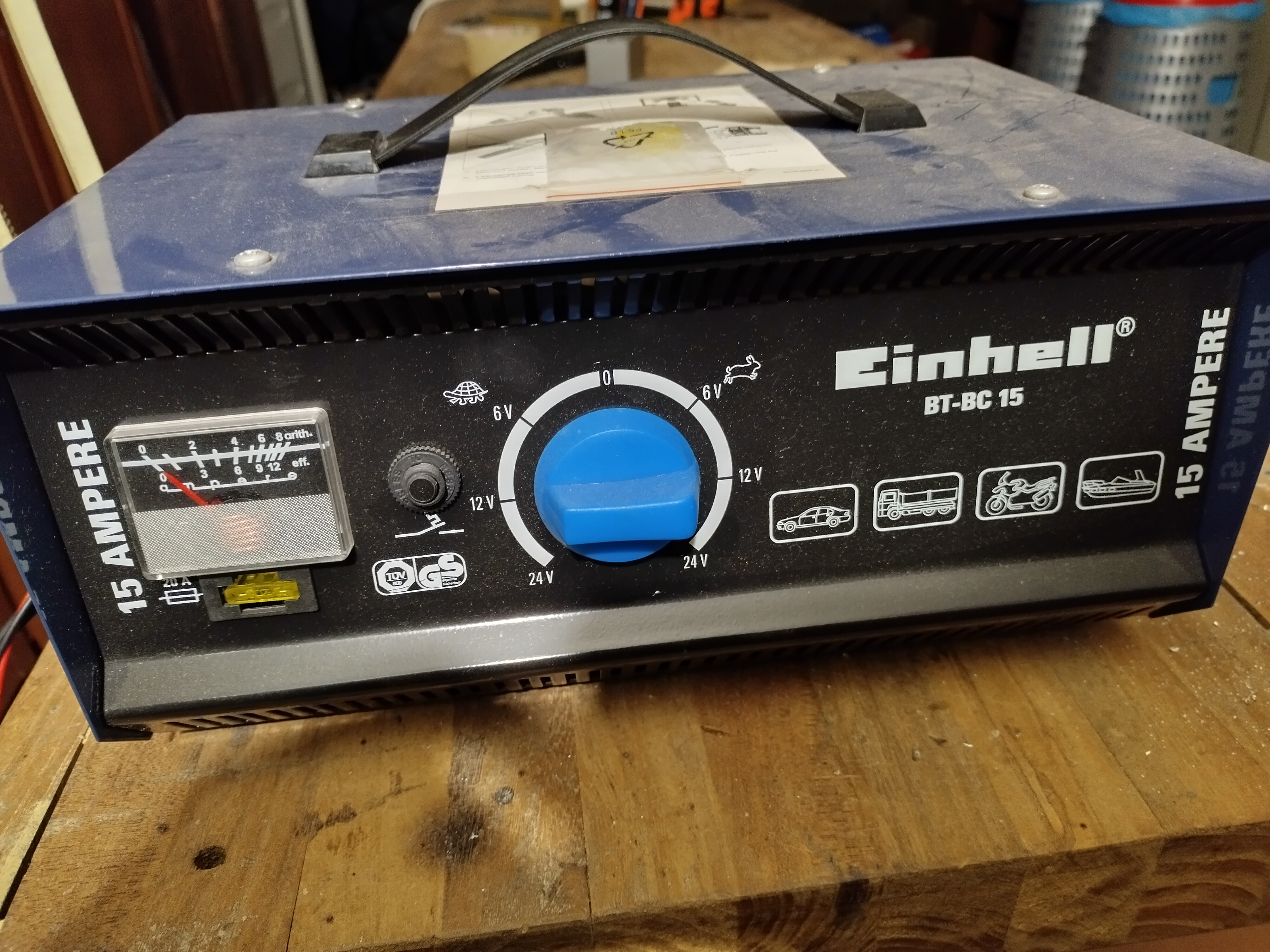

Altro problemino...mentre facevo le misure ho collegato il caricabatterie, un Ctek piccolino, credo 2-3 ampere.
Ovviamente dopo un po' il sistema di gestione batteria dell'auto mi ha spento tutto, e menomale.
A questo punto credo non ce la farò a fare le misure con l'Audison AF M8-14 bit, da qualche parte ho trovato scritto che durante la taratura ha bisogno di 20 A.
Ho un altro caricabatterie, di tipo vecchio non elettronico, 15 ampere.
Potrei usare questo, rischio di fare danni alla batteria? Avevo letto che con questi caricabatteria il rischio era solo quando la batteria è carica e viene lasciato collegato. Però io lo utilizzo solo durante la taratura mentre l'ampli è acceso.

Io per fare le misure tranquillamente uso un caricabatterie collegato e motore spento. ;)
Ovviamnete un c-tek da 2-3A gli fa il solletico, il mio arriva a 15A e mai avuto problemi. Quando la batteria cala lui attacca.

Io ne uso uno ANALogico da 10 Amper e non ho problemi.. Tranne che nelle misure compare il rumore a 50 Hz. :hmm: Ma misuro attorno agli 80 db anche io e non influenza le misure. :yes:
