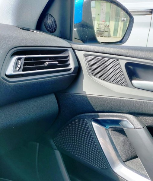

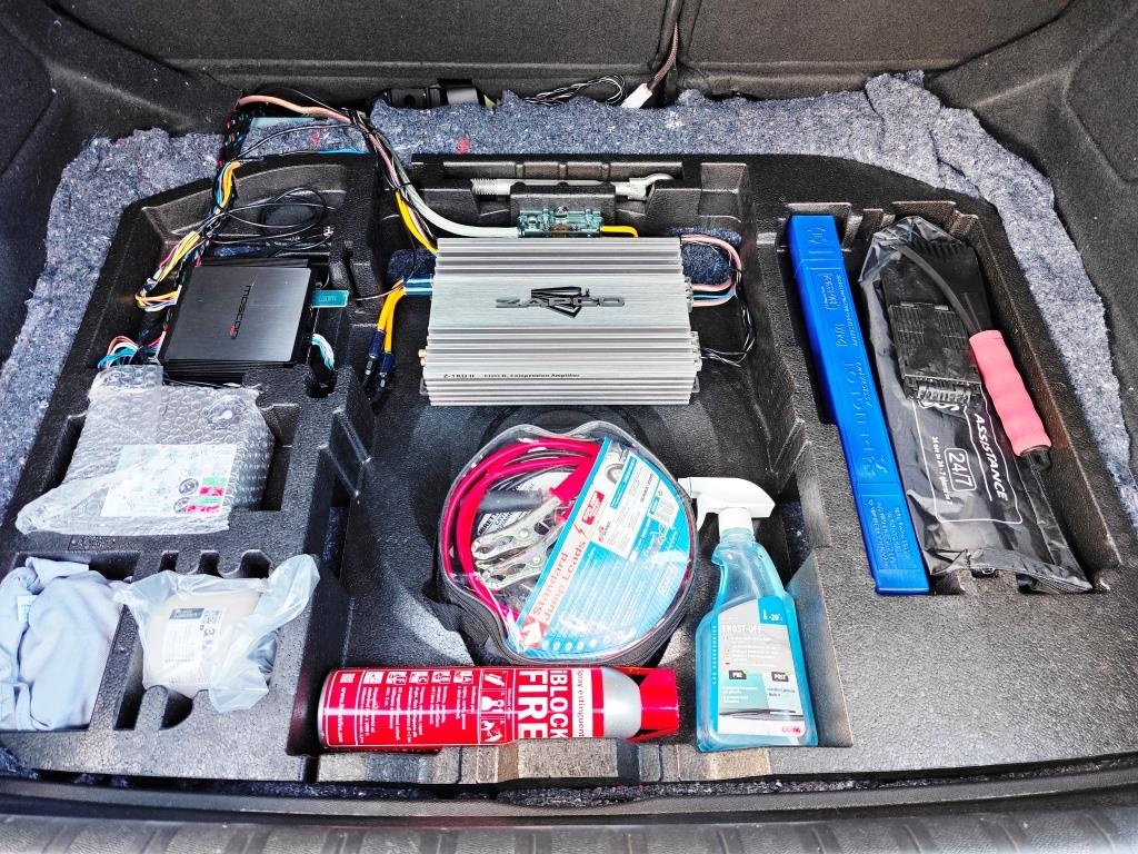

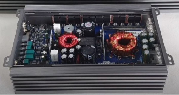

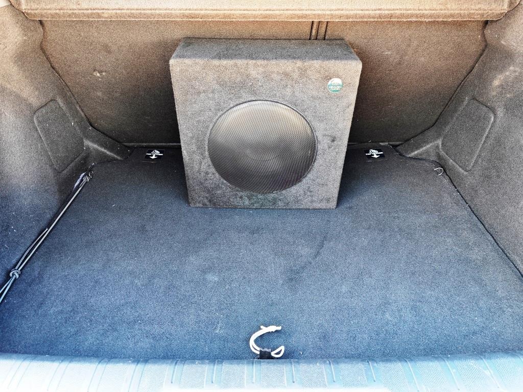

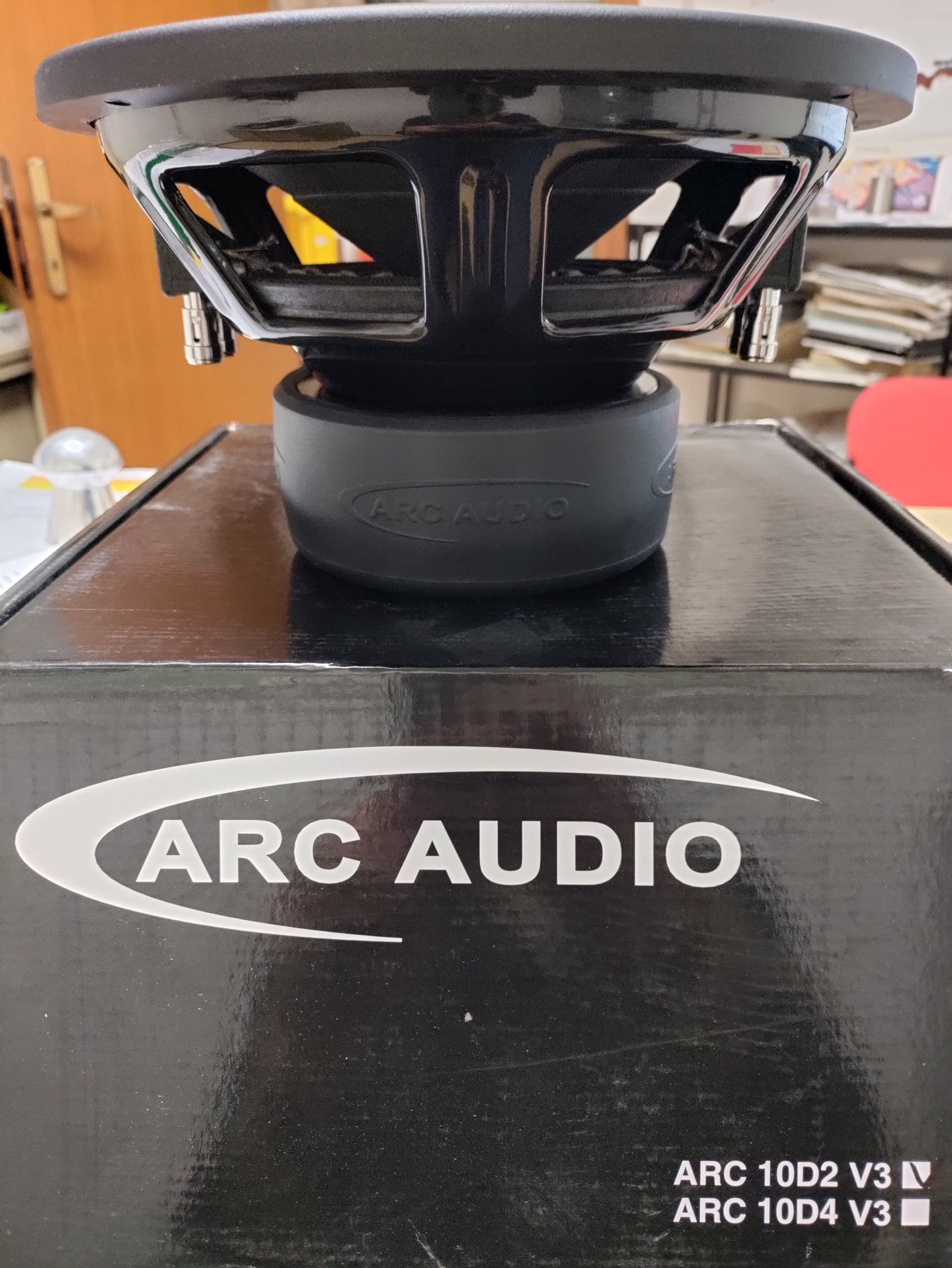

Grazie Stefano per l'intervento ed i complimenti, mi hai anticipato nell'aggiornare il 3d in quanto fino a questi giorni sono stato parecchio impegnato col lavoro.
Dunque, l'upgrade è stato costituito da vari interventi, i maggiori dei quali me li avete suggeriti proprio voi amici del forum. Innanzi tutto ho deciso per una sezione sub più prestante, riciclando un vecchio cubo in reflex dalle dimensioni generose in MDF da 19 mm che avevo dalla fine degli anni '80, ho fatto quindi realizzare un classico box trapezoidale in cassa chiusa a misura per il bagagliaio ed al suo interno ho collocato un Sub ARC Audio ARC 10D2 v3, 10" a doppia bobina su 2Ohm, per ottenere un litraggio netto di circa 22,5l.
Ringrazio pubblicamente @niko per la pazienza e dedizione che ha avuto accompagnandomi nella scelta del prodotto e analizzando per mio conto la nutrita lista che gli avevo fornito, inoltre fornendomi preziosi consigli per la parte box.
La sua amplificazione era già stata da me decisa a favore delle Zapco Z-1KD II, altre info si possono trovare nel 3d dedicato qui viewtopic.php?t=17629
Ho quindi deciso anch'io di alloggiare le elettroniche sotto il baule ma senza necessità di alcun doppio fondo in quanto, non essendoci la ruota di scorta, vi è parecchio spazio disponibile.
Aumentando la cavalleria è stato d'obbligo tirare un bel cavo di alimentazione dalla batteria, non ho chiesto la misura al mio installatore ma ad occhio è veramente bello grosso;
Come già scritto in precedenza, per un mio "tarlo" sono voluto passare al 3 vie e sempre tenendo conto che non mi piacciono "vistose" appendici esterne, i medi sono stati installati nella predisposizione rimasta libera dai tw, sono dei 2" a cono sempre Heaven Audio modello HA-201.
Niente di nuovo invece per quanto riguarda i tw che sono rimasti nella stessa posizione poco direzionata all'ascoltatore in quanto anche le misure effettuate da @The_Bis hanno confermato la spiccata vocazione al fuori asse di tale soluzione.
Dato che c'eravamo, oltre a trattare la zona che ha ospitato i md, è stato anche "irrobustito" il trattamento acustico alle portiere anteriori.
