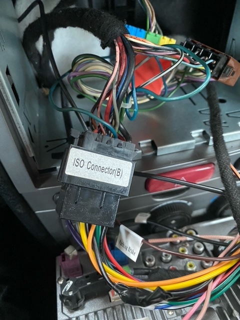

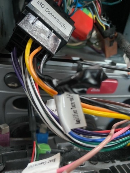

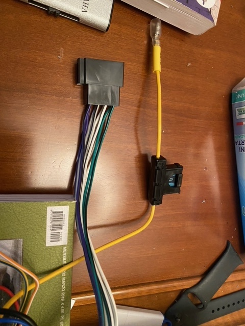

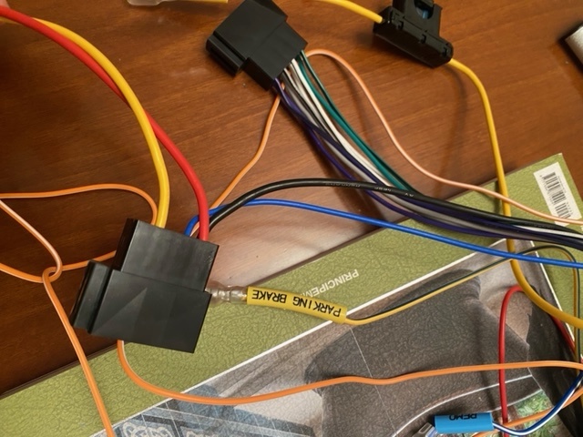

ho deciso che sostituisco solo l'autoradio per il momento poi vediamo, chiedo aiuto nel collegare la nuova autoradio, ho trovato il connettore a 16 pin, lo posso collegare all'altro connettore che c'e in auto o devo fare modifiche?
Re: Info sorgente due din

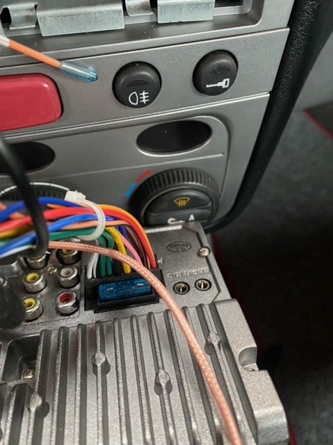

e l'alpine che ho acquistato si presenta cosi :
Come devo interfacciarla?

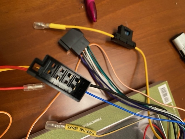

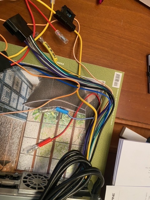

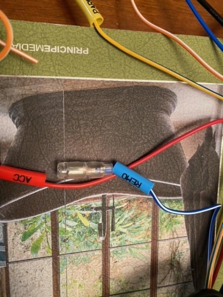

il mio dubbio e' il seguente , il cavo giallo con il fusibile del positivo deve essere unito con l'altro cavo giallo nel giunto e anche quello rosso , pero' mi manca il segnale positivo per dare l'impunt all'amplificatore
Il cavi restanti che mi rimangono sono remo , reverse e parking brake, nel manuale remo mi dice che serve per l'amplificatore o l'equalizzatore quindi dovrebbe essere quello, lo dovrei collegare al positivo ma quale?
il connettore dalla parte della macchina e' standard, cioe l'alimentazione e gia nei pin giusti o si deve controllare anche quello?
Scusate la domanda un po banale ma non ne ho m ai installata una
Se ti riferisci al remote che esce dalla radio è quello che da l'impulso positivo all'amplificatore (suppongo il sistema Bose) che in questo caso lavora in High Level
il remote non è un'alimentazione puoi al massimo accendere un led come ho fatto io che ho un interruttore che mi permette di spegnere l'ampli
sempre se ho capito la tua configurazione

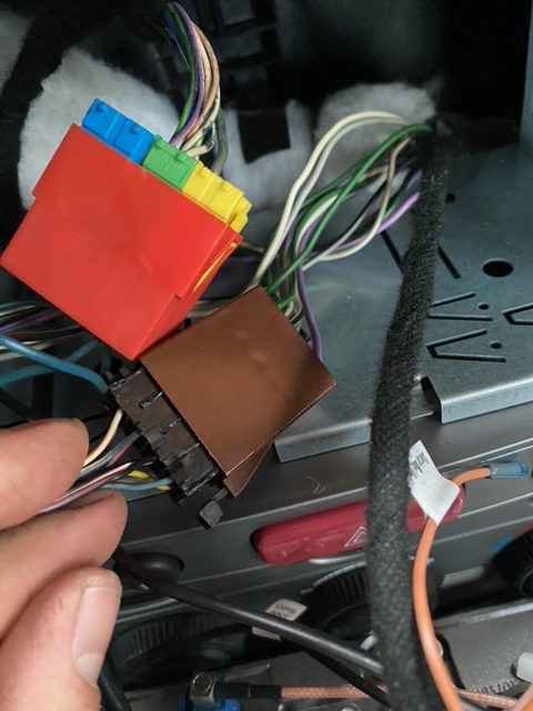

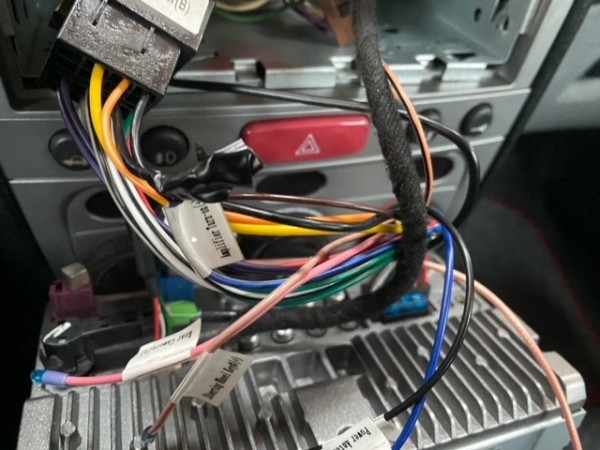

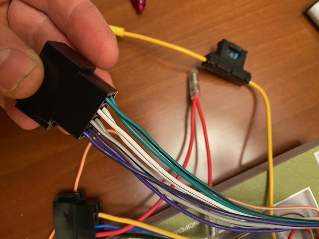

Praticamente devo collegare il remote a positivo, ma dove lo devo giuntare?su quale filo?
se hai notato dalle foto del collegamento dell'atoto ho un filo blu(positivo amplificatore) giuntato con un nero
Nel sistema alpine quale sarebbe il filo da mettere insieme?Nel connettore mi restano giallo, azzurro,nero, rosso
Altra cosa la polarita' devo controllarla nel connettore che arriva dall'auto?o e' standard?ovvero il piu e il meno della batteria e' sempre in quella posizione?
ho provato ad attaccare i connettore e l'autoradio funziona , tranne che si sente basso e disturbato, perche ovviamnete manca il filo remo da collegare...qualcuno puo dirmi dove lo devo mettere?
Se l’ampli è spento, in teoria non dovresti sentire niente.
Comunque Il remote out della sorgente è un comando sul quale compaiono 12V a sorgente accesa e scompaiono a sorgente spenta.
Tale filo deve essere collegato al “remote in” dell’amplificatore. Quindi, va individuato il “remote in” dell’amplificatore Bose.
Tale filo, prima sarà stato collegato. Dove?

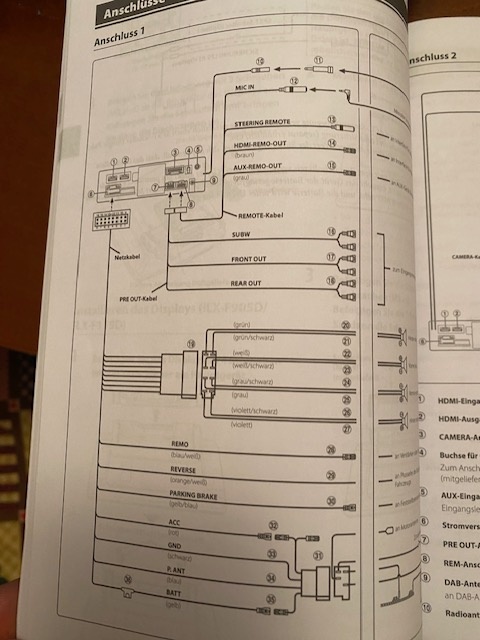

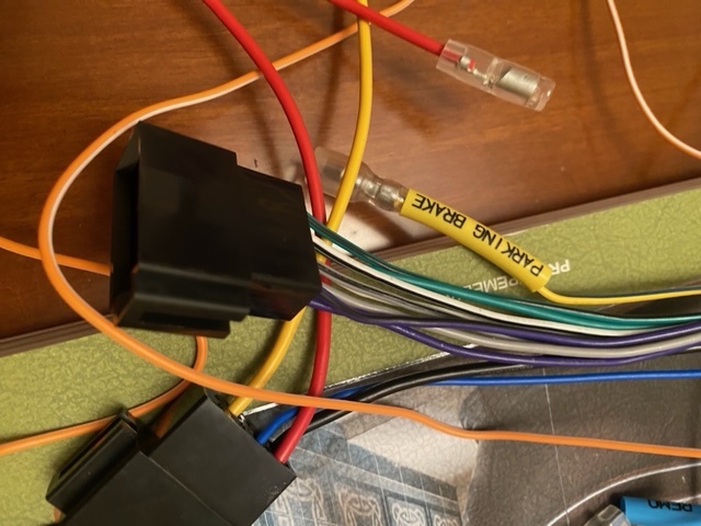

Praticamente accendo la sorgente e si sente male con un fruscio ,ma si sente , perche il modello che ho preso ha un amplificatore interno e non vorrei fosse quello.
Prima il filo con l'atoto e confrontando il manuale dell'alpine era collegato nel 34 che alimenta l'antenna , quindi in teoria sarebbe sbagliato ma funzionava.
Nel manuale alpine c'e scritto pure di non utilizzare questo filo per accendere sub o processatore di segnali.
Quindi devo trovare il remote In dell'amplificatore bose?passa per l'interfaccia phonocar 4/131?

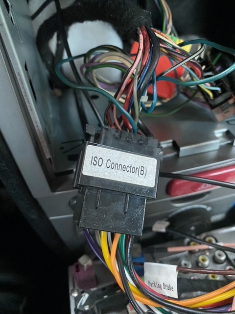

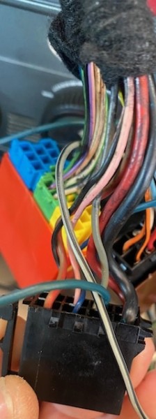

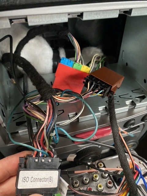

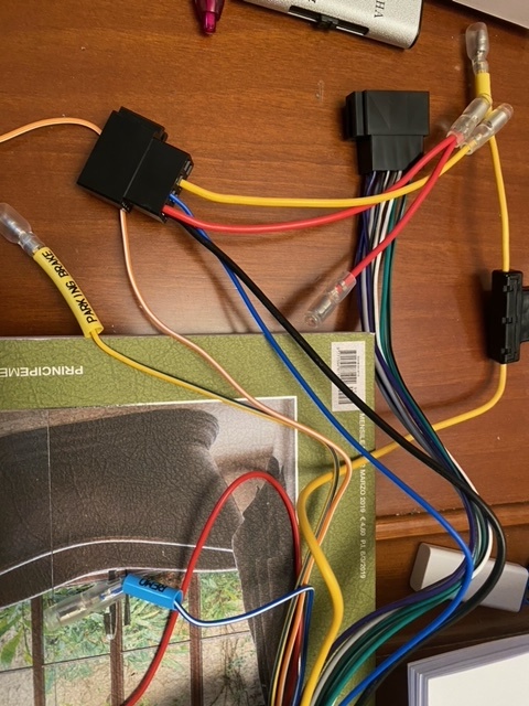

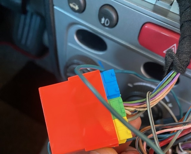

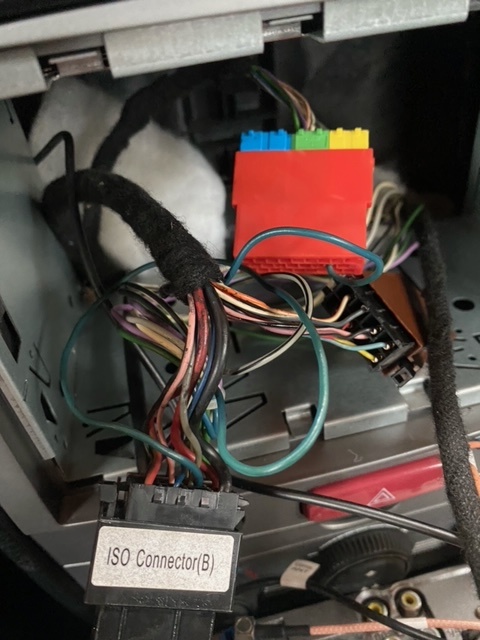

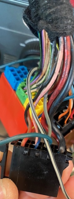

forse ho trovato , ho trovato il filo del remote in dell'amplificatore controllando degli schemi in rete per l'impianto bose e si trova dove ci sono i comandi al volante
Nel connettore giallo e' presente questo filo di colore grigio, in uscita qualcuno mi ha fatto un ponte con un filo blu che va a collegarsi con quello utilizzato per l'antenna, per questo quando io prima con l'atoto collegavo il filo dell'amplificatore insieme funzionava.
quindi se io tagliassi quel filo blu e lo colleggassi insieme all'uscita dell'alpine remo dovrebbe funzionare?
È possibile.
Se nel manuale Alpine diceva di non usare quel filo per accendere processori o ampli, è probabilmente perchè ne era presente un secondo, per quella funzione.
Alcune sorgenti hanno i due fili di comando separati perchè quello per l’antenna elettrica si attiva solo quando è acceso il tuner. E non quando ascolti CD/cassette/multimedia.
Nelle auto con antenna elettrica telescopica (cosa molto diffusa del secolo scorso), infatti, comandava il motore che estendeva lo stilo. Quindi era “una figata nella figata” se l’antenna si estendeva all’ascolto della radio e rientrava durante l’ascolto delle cassette o del CD.
Quanto ai collegamenti in foto, mi spiace ma non saprei interpretarli.. A parte il connettore ISO, non c’è nulla di standard. E lo stesso connettore ISO lago alimentazioni, è cablato in vari modi. Con e senza CAN, e con i positivi sotto chiave e diretto, spesso invertiti.

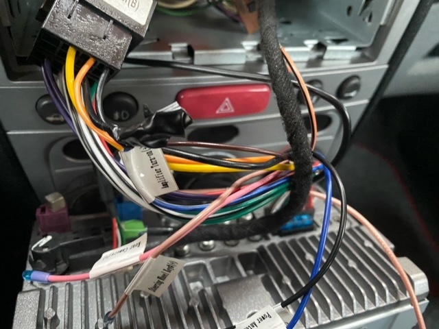

sono riuscito a farla funzionare, finalmente fatta questa modifca funziona

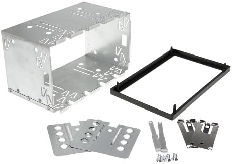

Ho acquistato un kit 2 din universale e quando la infilo si muove tutta..come si deve fissare?se applico la sua cornice non resta dentro ma cerca di uscire
Ho fissato la gabbia dentro con i tringoli premuti verso l'interno , e poi per fissare l'autoradio in modo che non si muova cosa si deve fare?

Ma perché non hai la sua gabbia?
Spesso le universali non vanno bene.
