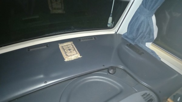

Puoi postare una foto del cruscotto che mostri dove sono gli altoparlanti attualmente montati?

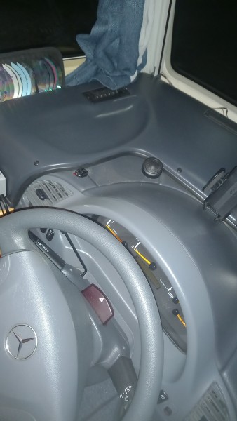

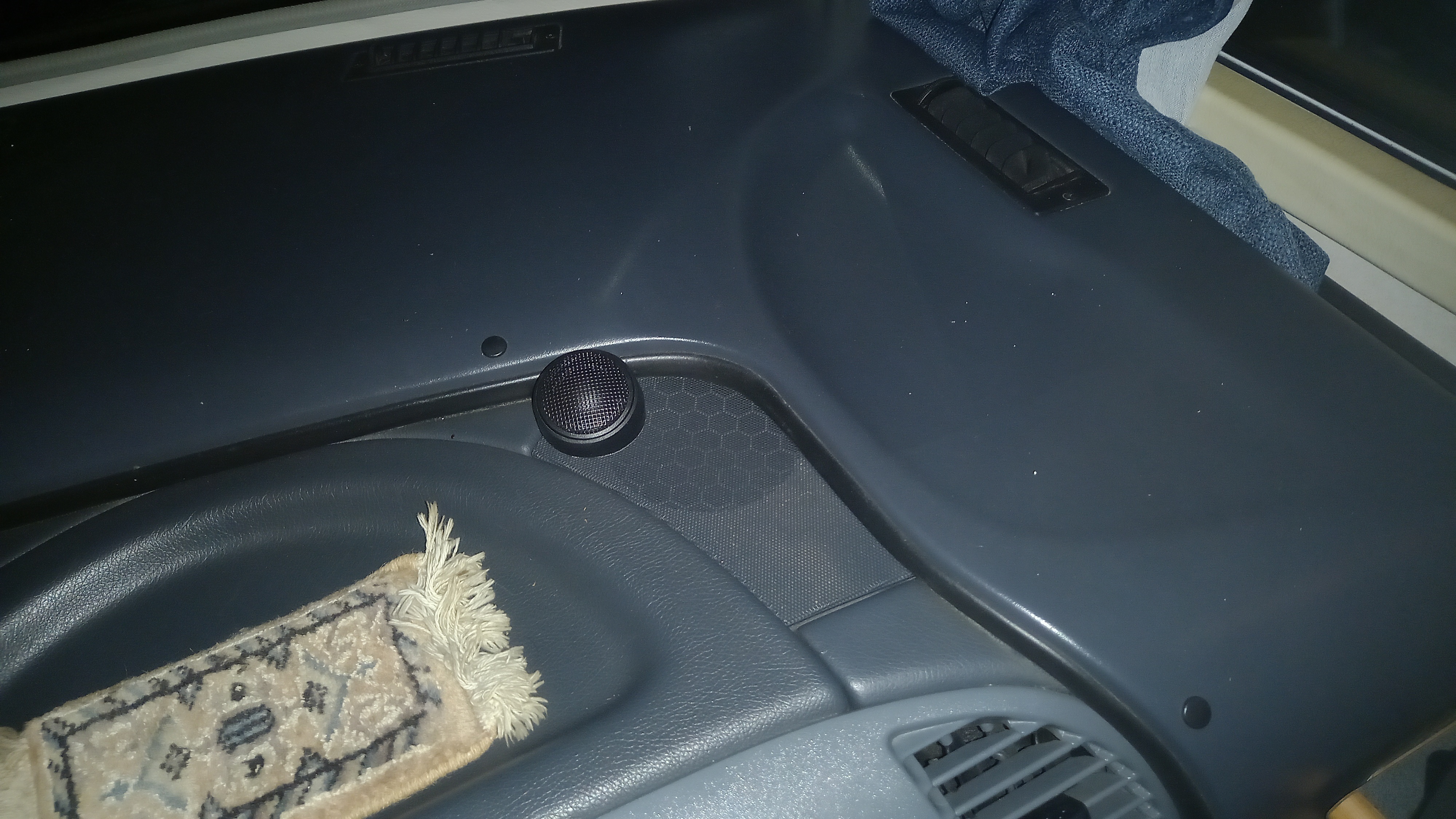

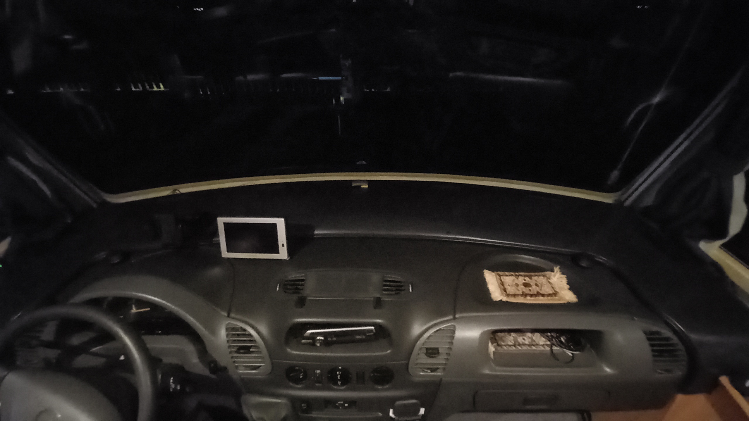

Re: Impianto audio motorhome
Mmm.. Secondo me il vetro è troppo verticale.
Dove gli altoparlanti sono ora, inclinati così, molta gamma alta la perdi.
Secondo me, non per scherzo, dovresti cercare qualcosa come piccoli speakers da computer, rivestirli o verniciarli del colore della plancia, e metterci la medioalta, rivolta verso di te, come una coppia di casse acustiche da casa. Ad esempio, un coassiale da 87 o 10 cm. Meglio 10, che peró richiede in genere circa 0,5/0,6 litri di volume. E se possibile, montare i woofers da 165. Ma non necessariamente sul cruscotto. Anzi..
Se trovi il modo di mettere un 10 (con un po’ di volume alle spalle), puoi mettere i woofers tagliati sui 150/200 Hz fuori vista. Sotto i sedili, magari, in due casse da 10/15 litri. O anche sotto il cruscotto rivolti verso i piedi. A mo’ di “subwoofer tagliato alto”. Come i classici speakers da PC o i sistemi Bose da casa.
BMW utilizza questo metodo sulle sue auto degli ultimi 10 anni, con medi da 10 in portiera e tweeters a triangolo. E le trasformazioni “audiofile” ben fatte, danno normalmente risultati molto buoni.

Io cercherei delle cassettine da PC o da scrivania in generale, di dimensione e forma adeguata e non esageratamente di primo prezzo, considerato che le amplificherai esternamente. E per quello che penso siano le tue esigenze, un 100/150 Euro massimi li prevederei. Considerato che la risposta sotto i 100 Hz non ti serve. Considera che dovrai fissarle saldamente e verniciarle di un colore adeguato, simile alla plancia.
Poi, se hai posto sotto la plancia, bene. Ma non acquisterei un sub attivo come quello che hai linkato. Ti serve qualcosa che arrivi a 200/300 Hz comodamente. Perchè le cassettine da mettere sul cruscotto potranno avere al massimo un wooferino da 10 cm. Quindi devi salire oltre le frequenze da sub (da “zero” a 70/80 Hz, prima di calare). E siccome la frequenza di incrocio sarà alta (150/250 Hz, orientativamente, da sperimentare), ti servono due woofers. Uno per canale. Uno sotto al sedile guida ed uno sotto il sedile passeggero. Oppure sotto la plancia, ma comunque uno per lato. Inoltre, se acquisti un ampli multi canale, questi due woofers li amplifichi con quello.
Poi, considera che se pensi di acquistare una coppia di casse da scrivania passive, fatte e finite, saranno a 2 vie, con proprio crossover interno. Quindi ti basterà un ampli a 4 canali: due per le casse e due per i woofers.
Alcune idee in assoluto, tra le prime trovate:
https://www.strumentimusicali.net/produ ... vBEALw_wcB
https://www.bananamusic.it/power-dynami ... LUEALw_wcB
https://www.strumentimusicali.net/produ ... TWEALw_wcB
Se sono da 8 ohm, non farti problemi. Dato che amplifichi in attivo, puoi regolare i livelli a piacimento. Se l’ampli lavorerà su 8 ohm invece che su 4, lavorerà più rilassato anche se spingerà di meno. Ed i 3 db di differenza li puoi compensare con la regolazione dei livelli.
La forma va scelta tra quelle meglio integrabili sul tuo cruscottone. Da fissare più avanti e lateralmente possibile, come detto.
Per quanto riguarda i woofers da montare sotto i sedili, dipende dal volume che riesci a ricavare per le casse da costruire. E, dato il volume e dato che ci serve una risposta che si estenda con buona velocità fino a 300/500 Hz, per poi essere filtrata con margine, aspettiamo i consigli degli esperti.
Quindi, verifica quanto spazio hai e vediamo.
Se proprio non hai voglia di farti le casse per i woofers, in base allo spazio, forse si trova qualcos’altro di commerciale.
